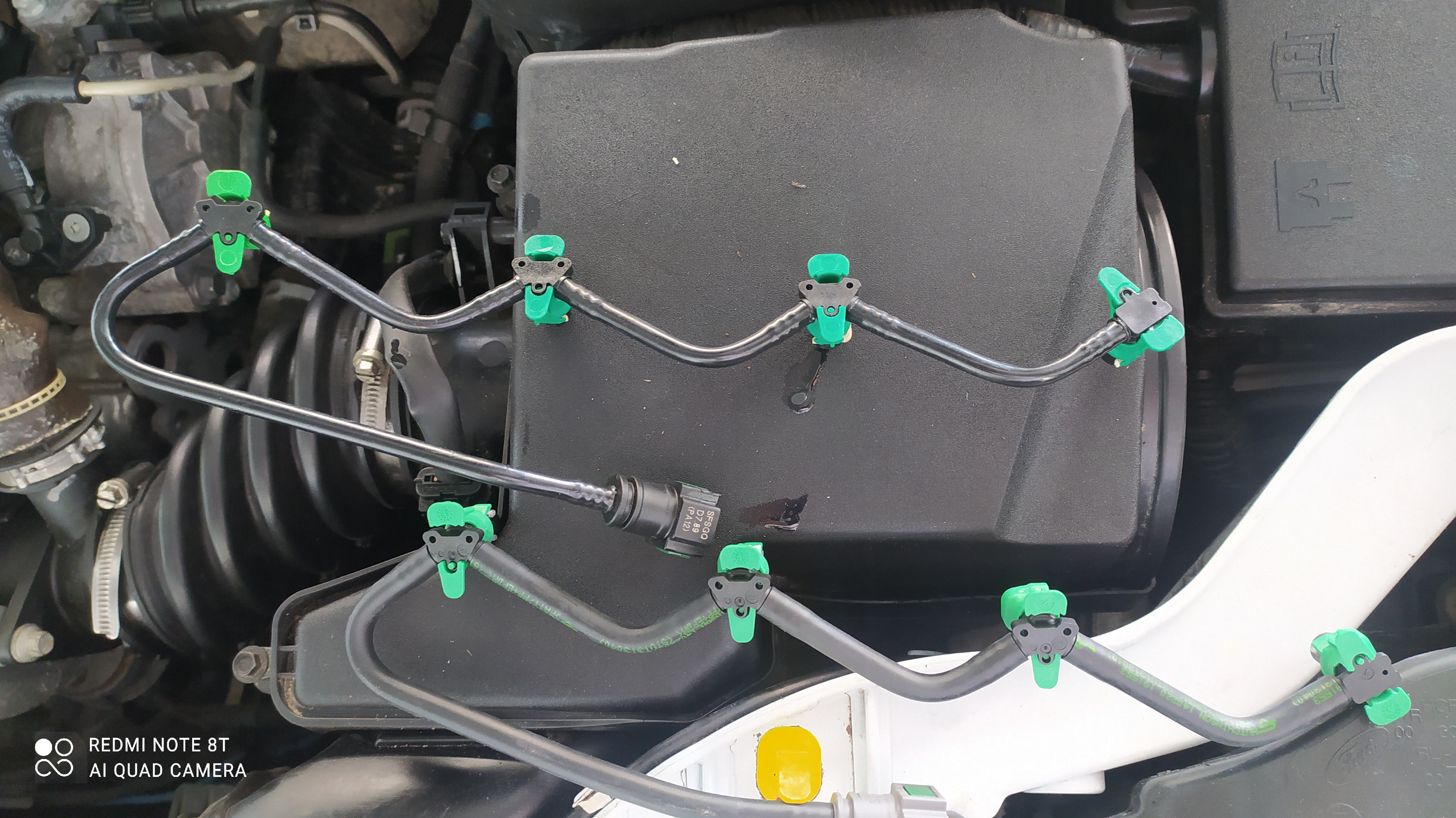

Malo brakło i focus poszedlby z dymem ... :|
Jak robilem wtryski pekł mi jeden wężyk od przelewow, no to kupilem zamiennik bo polowe tanszy. No i wczoraj 10km od chaty poczulem lekkie oslabienie motoru podczas przyspieszania a za kilka sekund zapach ropy.... Zjazd na pobocze , masa dymu i ropy na silniku. Pękło zabezpiecznie na przelewie na 4 garze, chociaz to francuz to pierwszy... No cóż chcialem zaoszczędzić a moglem pozbyc sie auta....
Na szczescie zostawilem stary wezyk w garazu, szybki telefon po pomoc, demontaz z peknietego przewodu klipsa, mialem w domu tez dimmera to zabralem i banke wody i na drodze plukanie silnika z ropy. Montaz na zmiennik i działało, ale z obawy ,ze moze peknac kolejny zamowilem odrazu OE forda.
Na zdjeciu widac roznice w kolorze .ktory byl zmieniony klips i uratowal pupę... Jakby to bylo w trasie nawet nie chce myslec .... Kumpel w ten sposob w sumie stracil busa tyle ,ze motor dw10.
Gorny to zamiennik a doł OE
Postprzez gt10r5 » 12 wrz 2021, 18:17
Ja swojego dizla staram się oe zakładać gdzie się da.
Dla przykładu – kapa zaworów z odmą – 250zł. Trochę śmieszne ale spokój już od 3lat.

Postprzez rafał88 » 12 wrz 2021, 18:40
Pokrywe wiem ,ze tylko oe, nie wazne czy mazda ford czy citroen/peugeot
Ale no taki szajs jak te przelewy to porazka..
Cena za przewód 170zl ;p Takze jak za darmo <rotfl> Takze pokrywa tak strasznie drogie nie kosztuje, o oringach na przelewy nie wspomne ile kosztuja oe , albo wspomne 15zl jeden oring wielkosc 4-5mm 15 zl szt <glupek2>
