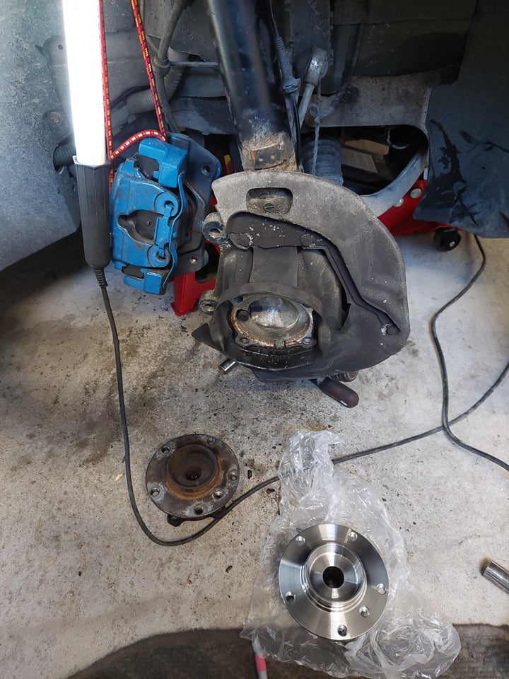

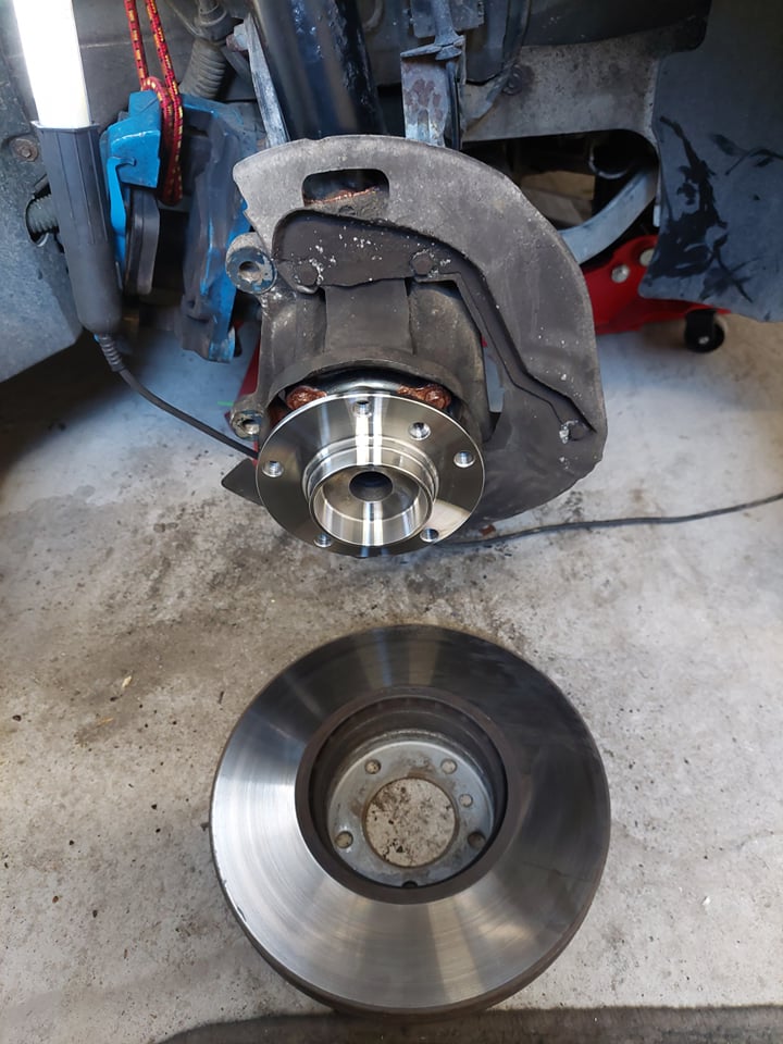

Wymieniłem piasty (z łożyskami), które leżały od pół roku i czekały na wenę.
Prawa piasta kompletny luz w obracaniu i hałas.
Lewa piasta chodziła ciężej niż nowa i coś tam chrobotała.
Co ciekawe, totalnie nie było słychać szumienia łożysk. Dziwne. Główny powód wymiany był taki, że pochrzaniły mi się gwinty w prawym kole, ale przy tym przebiegu pewnie nie zaszkodziło wymienić obu łożysk... :D

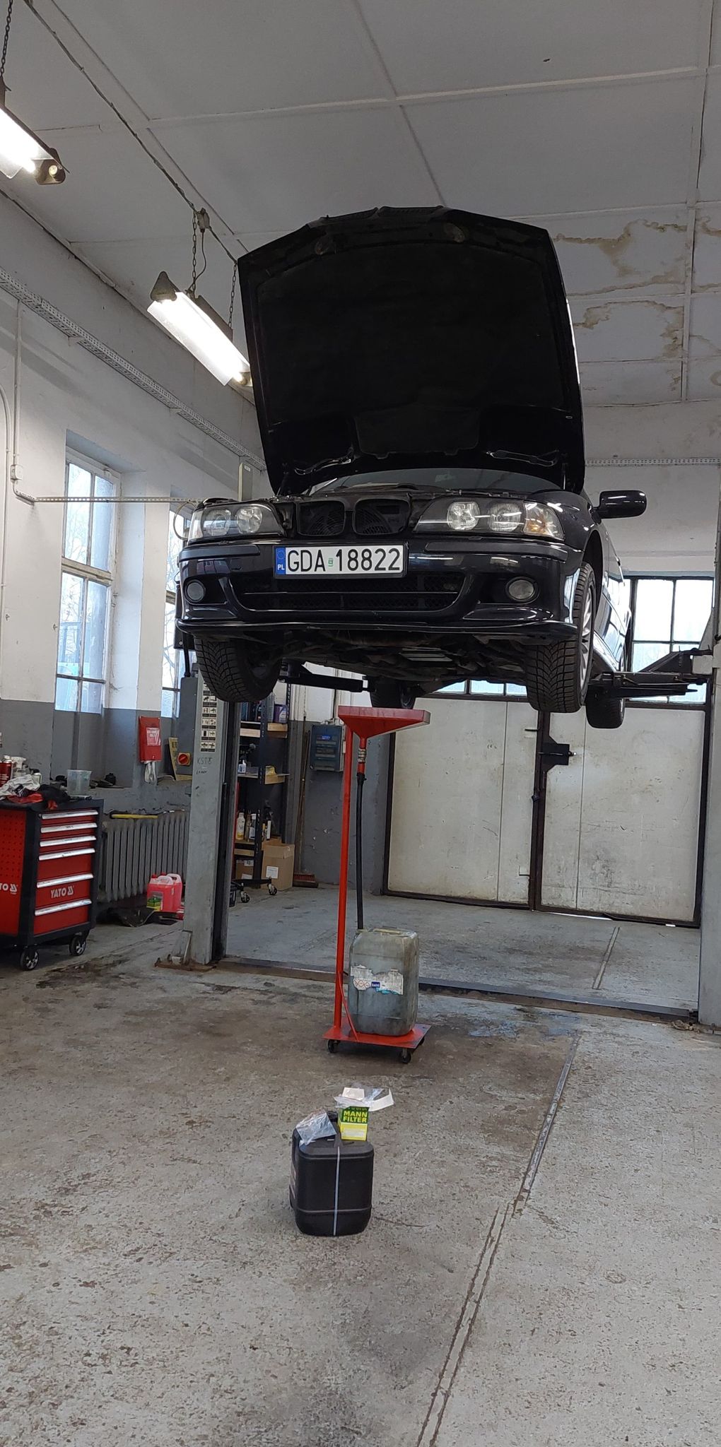

Szewc bez butów chodzi... wymieniłem w końcu olej. Miał niecałe 10kkm, ale jednak prawie 2 lata...
Płukanka tym razem od PMO, olej i filtr Mann jak zwykle Penrite HPR5 5w40 od Bestoils.PL :)
A serwis w zaprzyjaźnionej TECHNOMECHANIKA :D
Na blacie już 358kkm :O

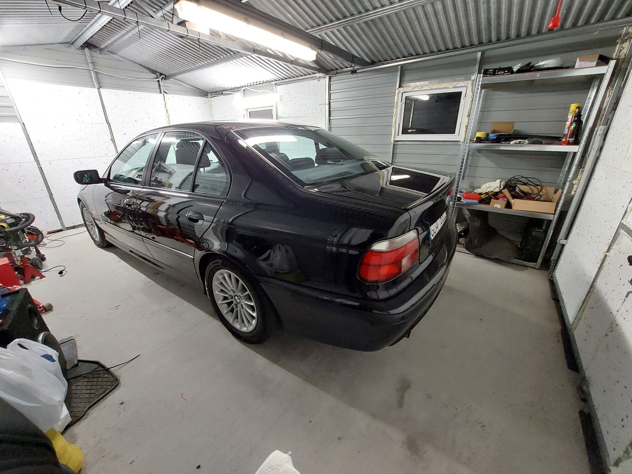

Postprzez MrShaleck » 19 mar 2022, 19:52
Nareszcie autko doczekało się korekty po lakiernikach. Miało być zdjęcie holsów i 'ogarnięcie' po ich robocie. A wyszła ceramika... :]

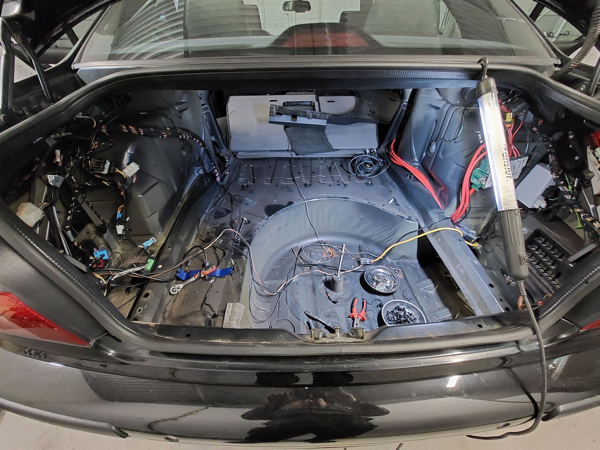

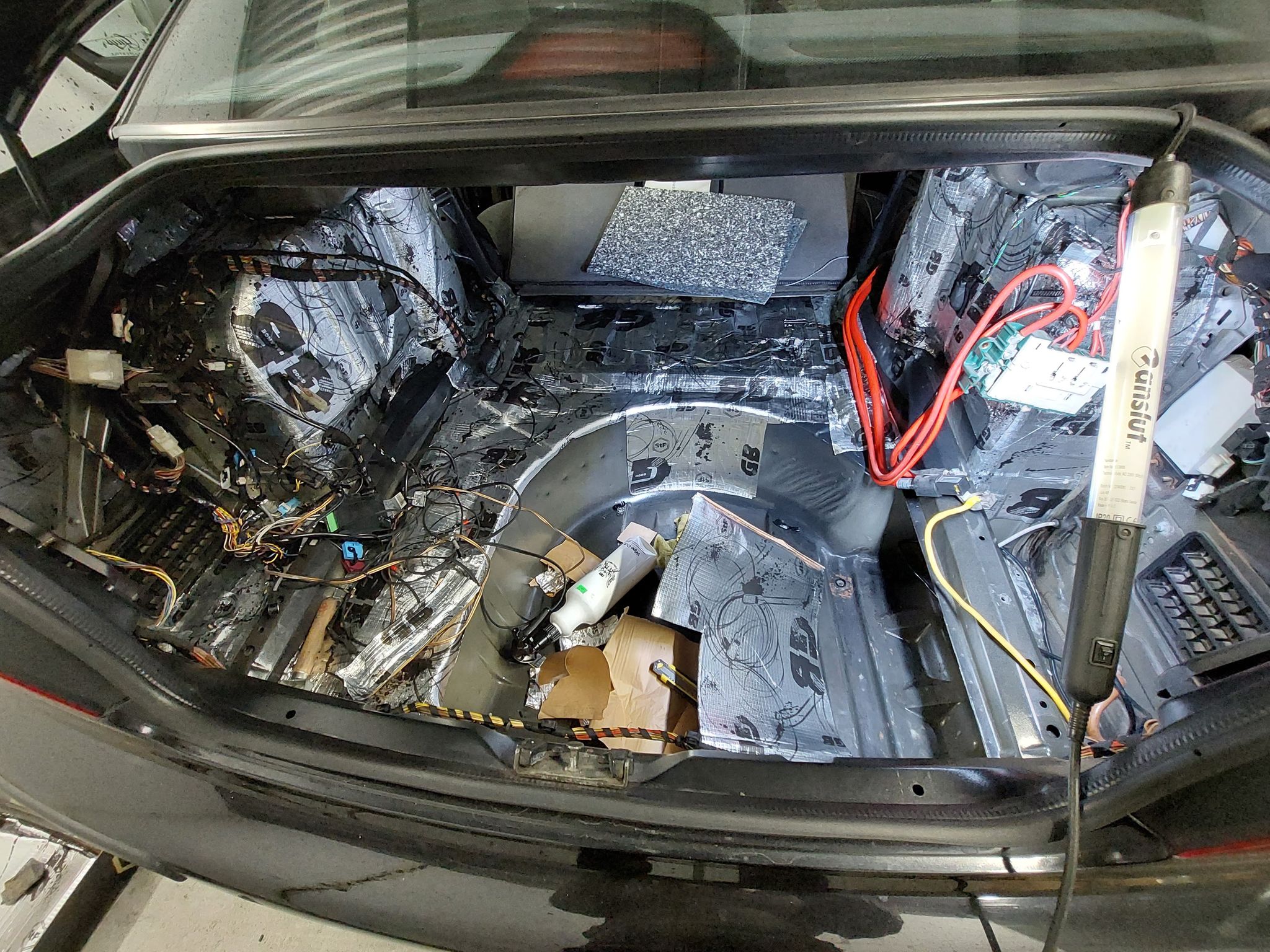

Postprzez MrShaleck » 6 kwi 2022, 20:54

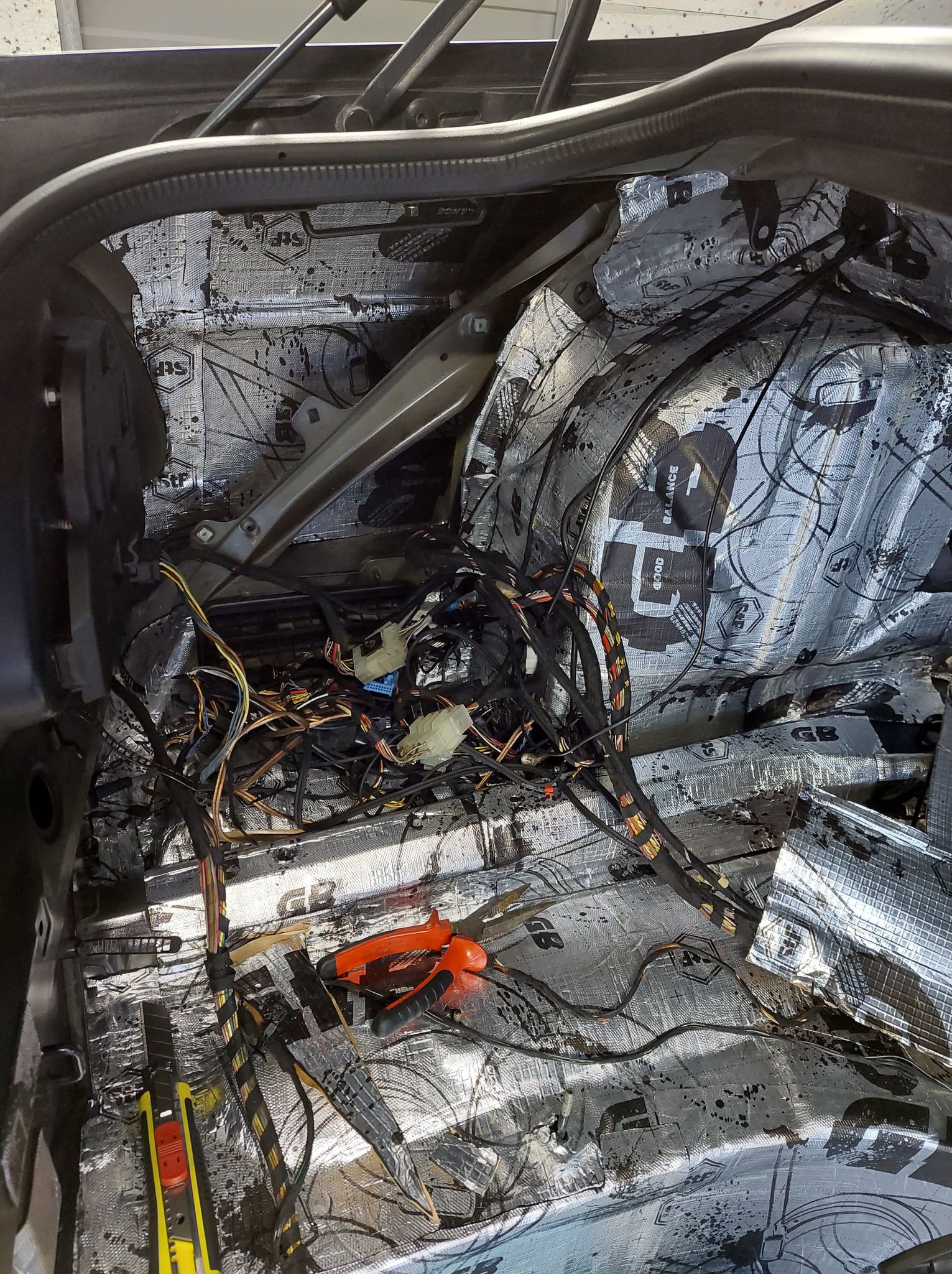

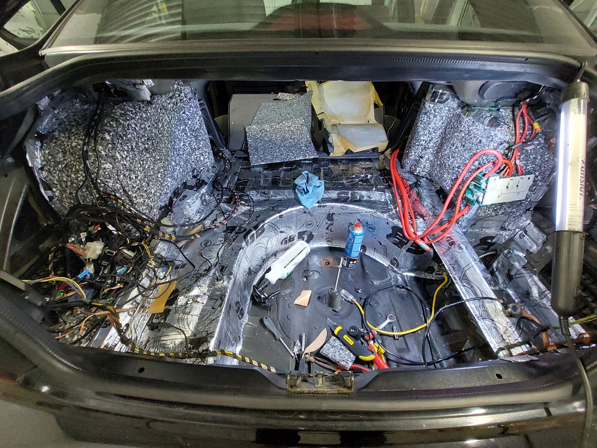

Walczę z wygłuszeniem bagażnika. Strasznie te auto jest napracowane. Plasticzki, zaślepki, kupa elektroniki w tylnym błotniku, kabelkologia. Generalnie rzeźnia, ale chwilowo wcale mi się nie spieszy i sobie dłubię wieczorami po pracy :)
Jak dobrze pójdzie, to będzie jeszcze jeden upgrade, a właściwie zmiana z CarAudio, ale to jeszcze trochę... <czarodziej>
STP GB + mam jeszcze zestaw STP Blackton 4mm i Blackton 8mm.
Niestety w 'wannie' na koło są 2 punkty korozji. W weekend będzie to oglądał mój znajomy spawacz i będziemy myśleć jak to ogarnąć :)

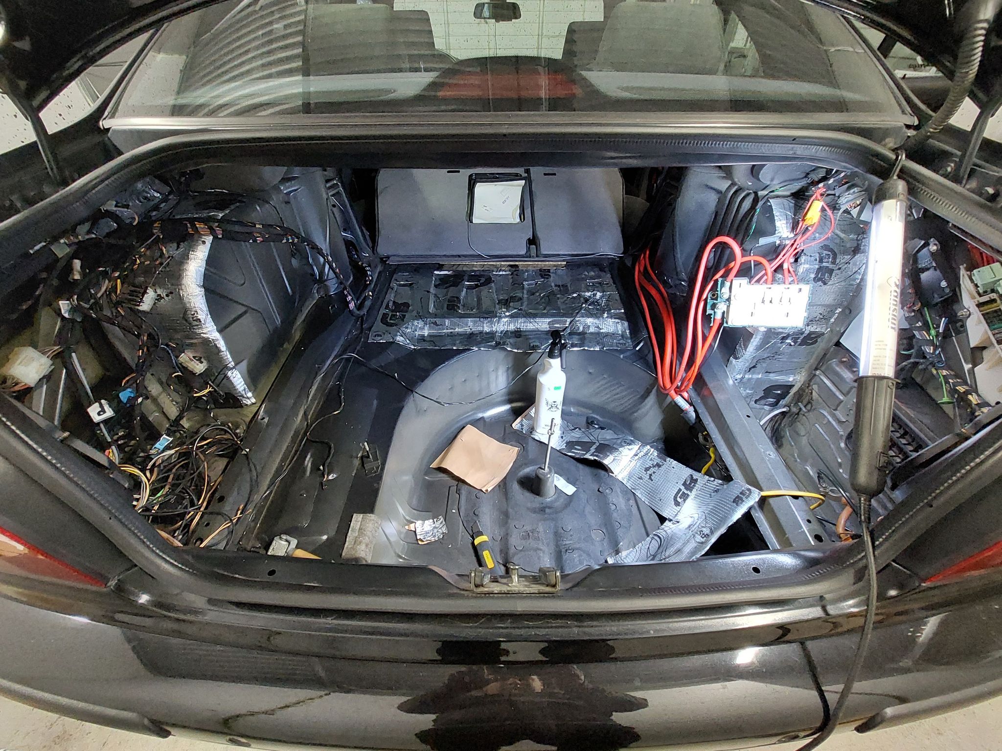

Postprzez MrShaleck » 7 kwi 2022, 21:48
Prac ciąg dalszy. Idzie jak krew z nosa. Ten bagażnik jest okrutnie skomplikowany. Wiem, że można by robić to mniej dokładnie i efekt pewnie byłby niewiele gorszy, ale skoro mam czas i warunki to robię porządnie.
Przy okazji przeokrutna do klejenia jest ta pianka STP BlackTon...
Czekam jeszcze na weekend kiedy wpadnie znajomy spawacz ocenić co zrobić z korozją 'w kole'. Jedna łata by mi się przydała. Strasznie spieprzyłem sprawę, że zapomniałem o tym jak auto było u blacharza :|
I teraz jak już mam to wszystko na wierzchu to bym sobie trochę inaczej okablowanie zrobił. Zobaczymy :)

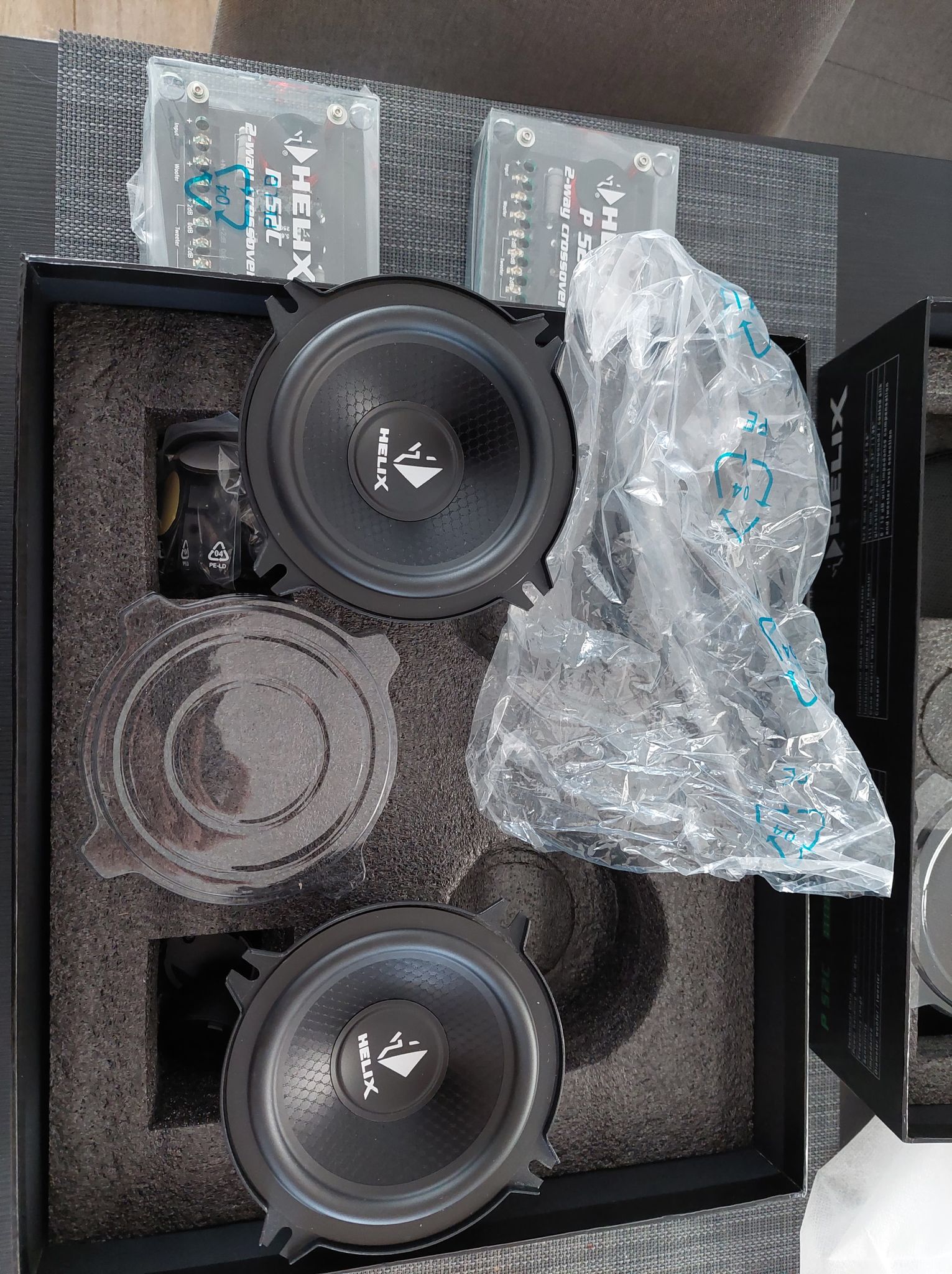

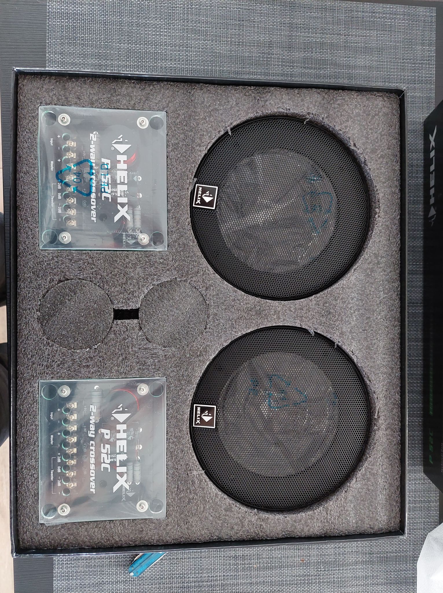

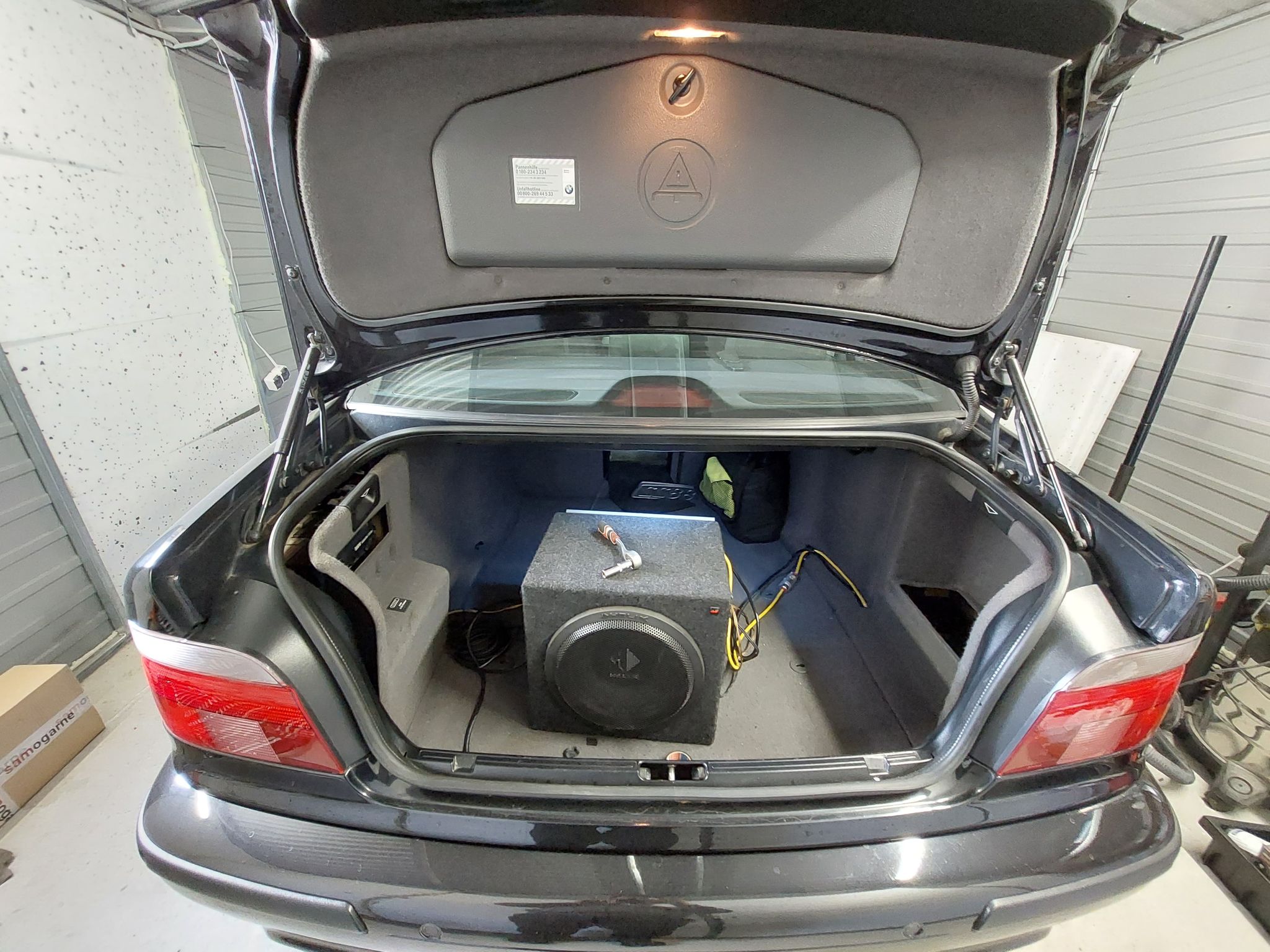

Audio upgrade. Skoro już przyszło to mogę się wysprzęglić :D
Wracam do oryginalnych obudów, a tam siedziały 130mm więc...
Marcin / aka Roxygenium

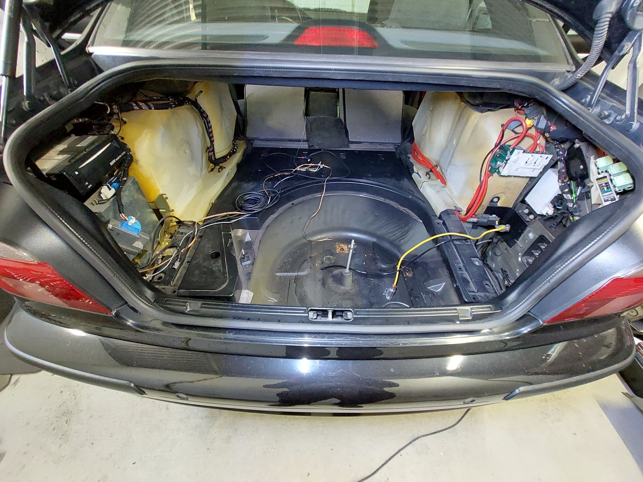

Postprzez MrShaleck » 15 kwi 2022, 10:34

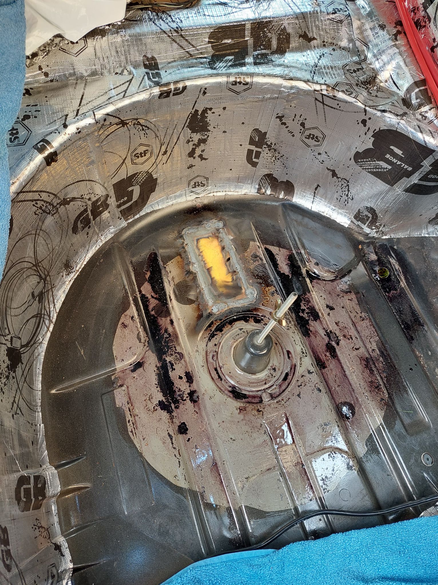

Żeby nie było tak kolorowo. Musiałem połatać dziurę w bagażniku. Niestety nie mogłem przejść obojętnie i zaklepać tego matami... Nie mógłbym spać z tą świadomością.
Szybka akcja i zrobione. Bardzo cienka blacha jest w tej 'wannie'.
Dodatkowo obrobilem tam gdzie jeszcze jakieś naloty znalazłem i tymczasowo zapodałem Brunox Epoxy.
Poczytałem jednak internety i ponoc to straszne G...no. Kupiłem zatem R-Stop z APP, podkład epoxydowy z Novola oraz Cobre z Novola. mam nadzieje przez weekend to zrobić, okleić i po weekendzie wyjechać poskładanym autem :D
