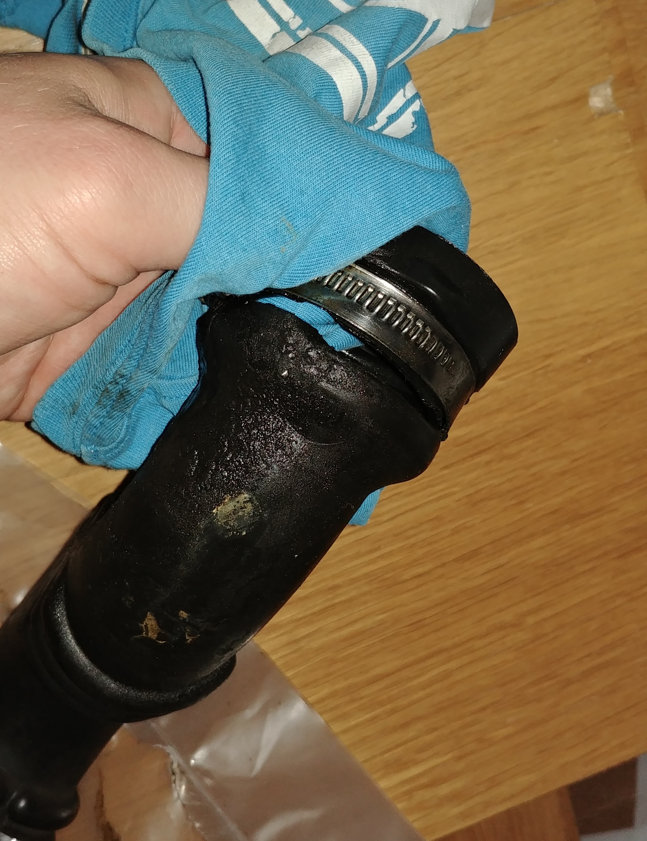

Postprzez PeKa » 1 lis 2018, 21:21
Poniżej pęknięta rułka.

Postprzez Neonixos666 » 1 lis 2018, 21:27
widać że już wcześniej była mała dziura a teraz dobiło do końca żywota.

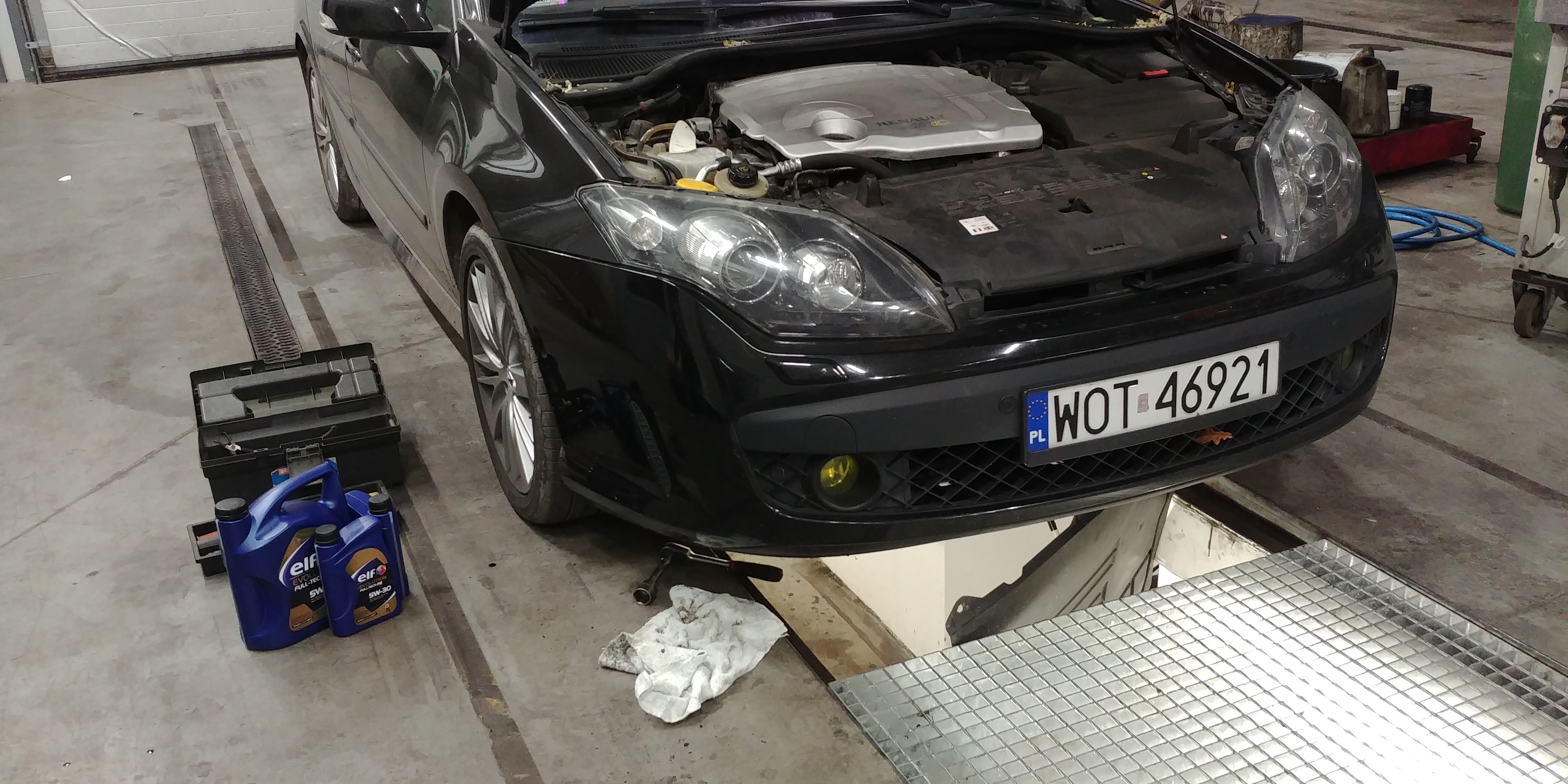

Postprzez PeKa » 9 lis 2018, 20:29
Dzisiaj zrobiłem serwis olejowy. Kto wymyślił plastikową obudowę filtra! <glupek2>
