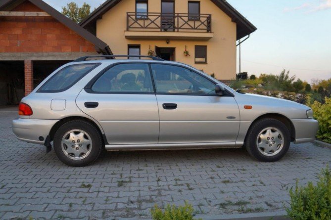

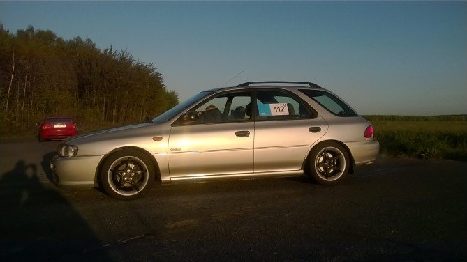

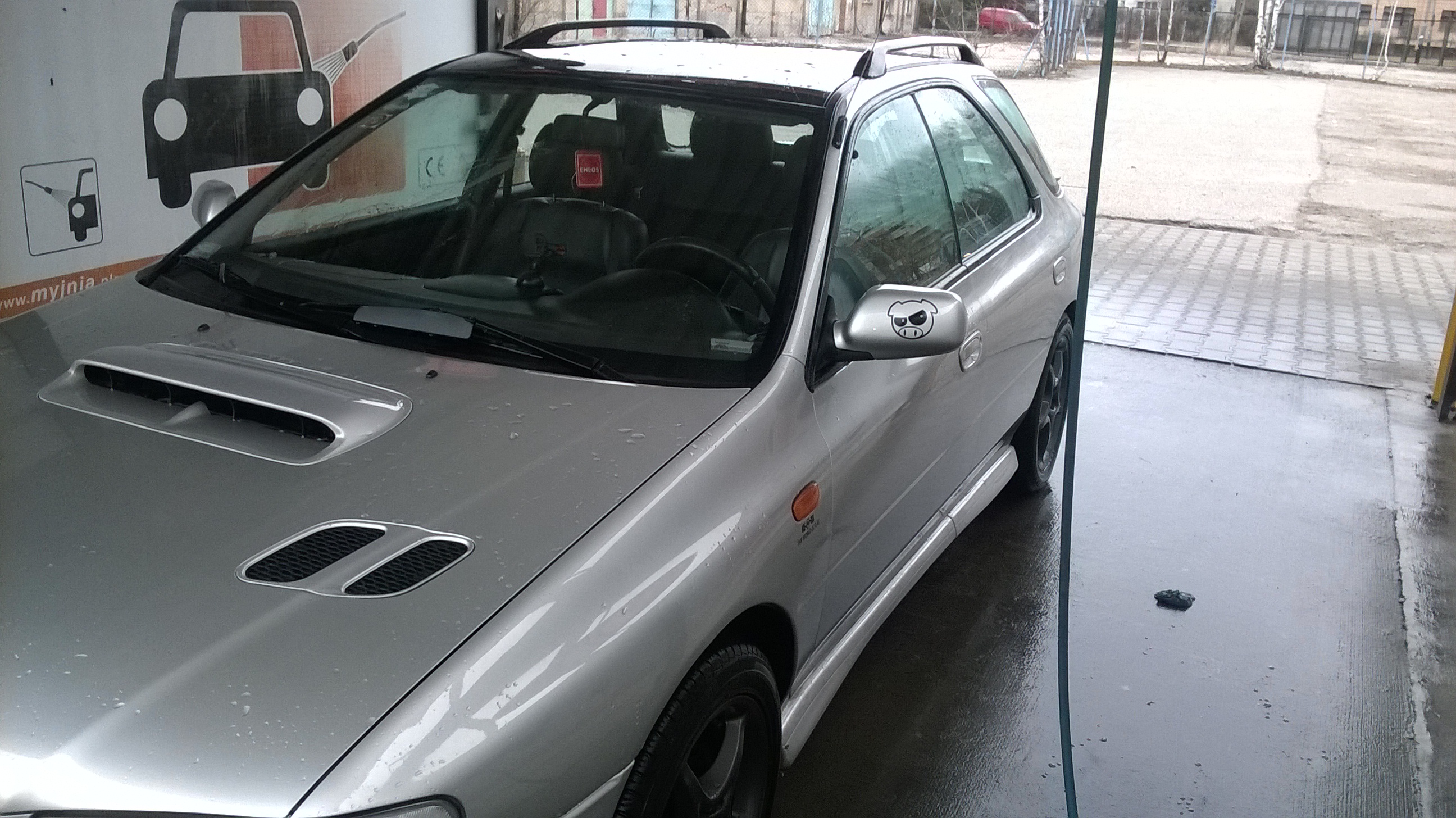

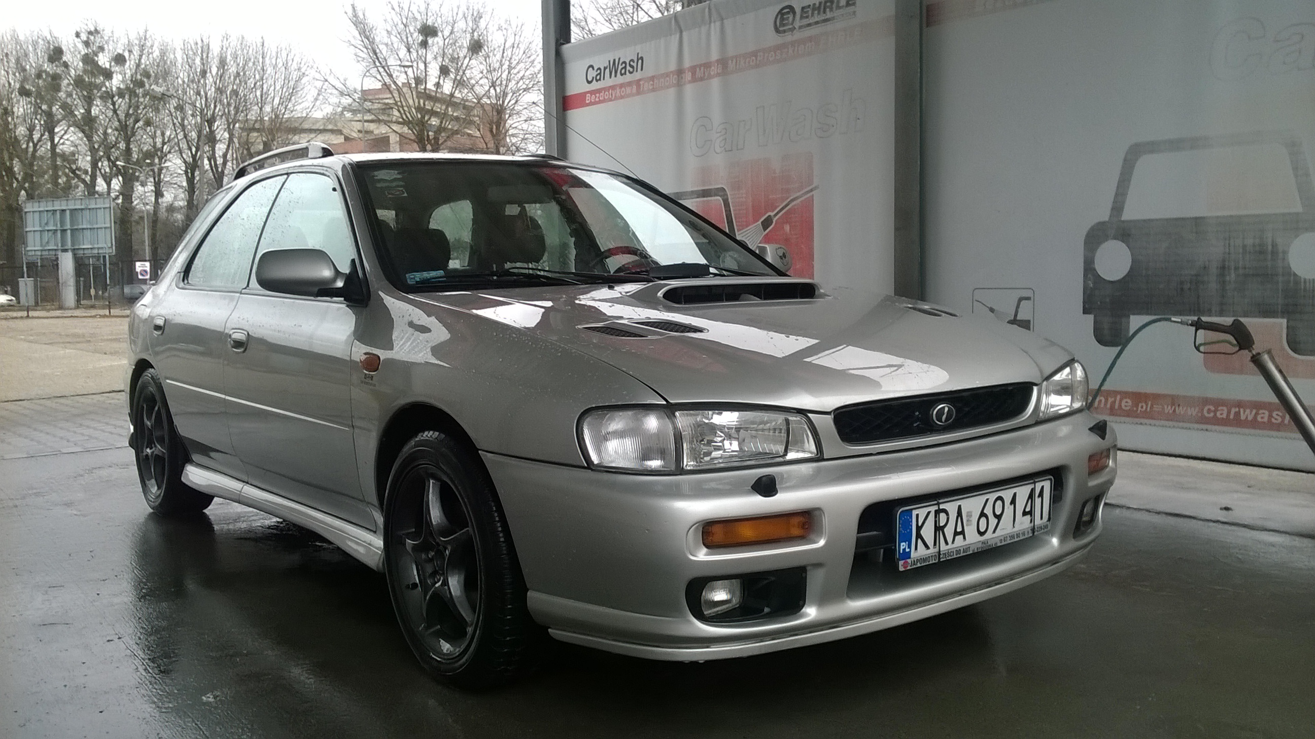

Przód wygląda na serie GT, ale tył kompletnie nie. Coś tam jest nie halo. Powinno być równo.
Ogólnie wygląd w porównaniu z zeszłym rokiem na mega plus :)

tył może leżeć niżej bo są tam 2 komplety kół w środku.Poza tym amory mam dedykowane do N/A.Często właśnie widzę że przód stoi cit wyżej,na serii i na HR-50 też tak miałem że przód wydawał się ciut wyżej.Jeszcze zależy jak podłoże,jak równo to jest prawie tak samo przód-tył.

Prawdopodobnie te sprężyny z tylu są od sedana wrx (kombi byly delikatnie twardsze) w dodatku butla lpg i dlatego Tyl stoi troszkę za nisko.Dzisiaj z kompletem pasażerów zaliczyłem pierwsza obcierke
Teraz mysle co z tym zrobić.Nie uśmiecha mi się kupowanie kolejnych sprężyn,tym bardziej ze na tych auto sie świetnie prowadzi.Mysle nad lift kitem takim jak do foresterow-dystans miedzy mocowanie amora a kielich,tak z 1.5 cm.

sprężyny czy od sedan czy kombi ale WRX powinny bardzo wysoko postawić GC bo są dużo wyższe ( pod cięższe auto ). A czy stoi niżej czy tylko przerwa między oponą a nadkolem jest mniejsza ?

Postprzez Bo_Lo » 9 mar 2015, 23:16
Na oko to stoi ok 1cm niżej Tyl od przodu,ale to może być zludzenie optyczne,musze zmierzyć.Sprzedawca zarzekal sie ze to sprężyny od wrx,ale wiadomo jak jest.Mogly być w wrx-ie ale niekoniecznie ori.Wazne ze dobrze sie jeździ,wykombinuje jakiś lift kit i będzie miodzik.

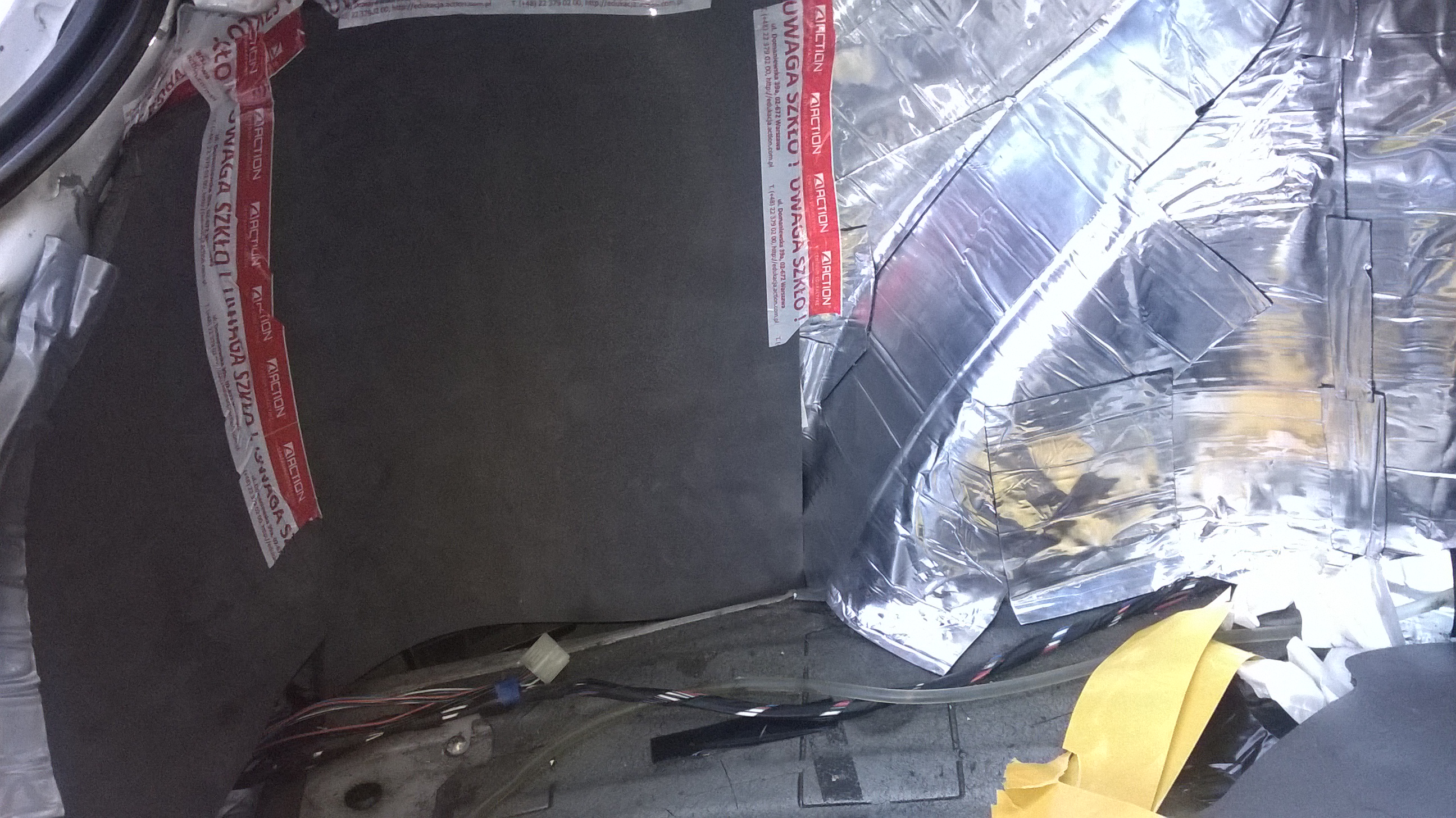

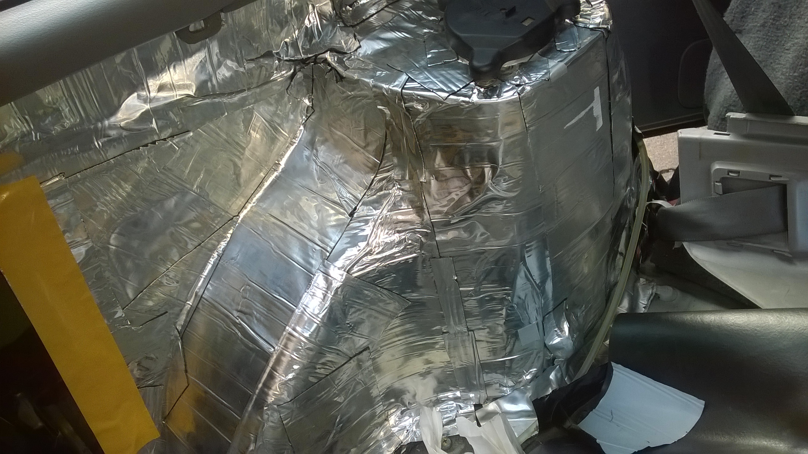

Postprzez Bo_Lo » 10 mar 2015, 02:58

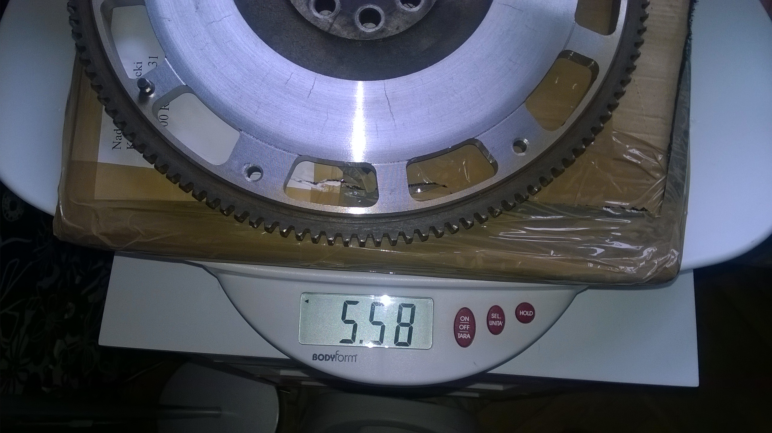

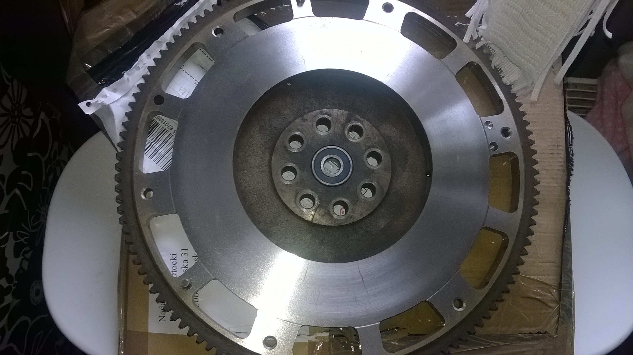

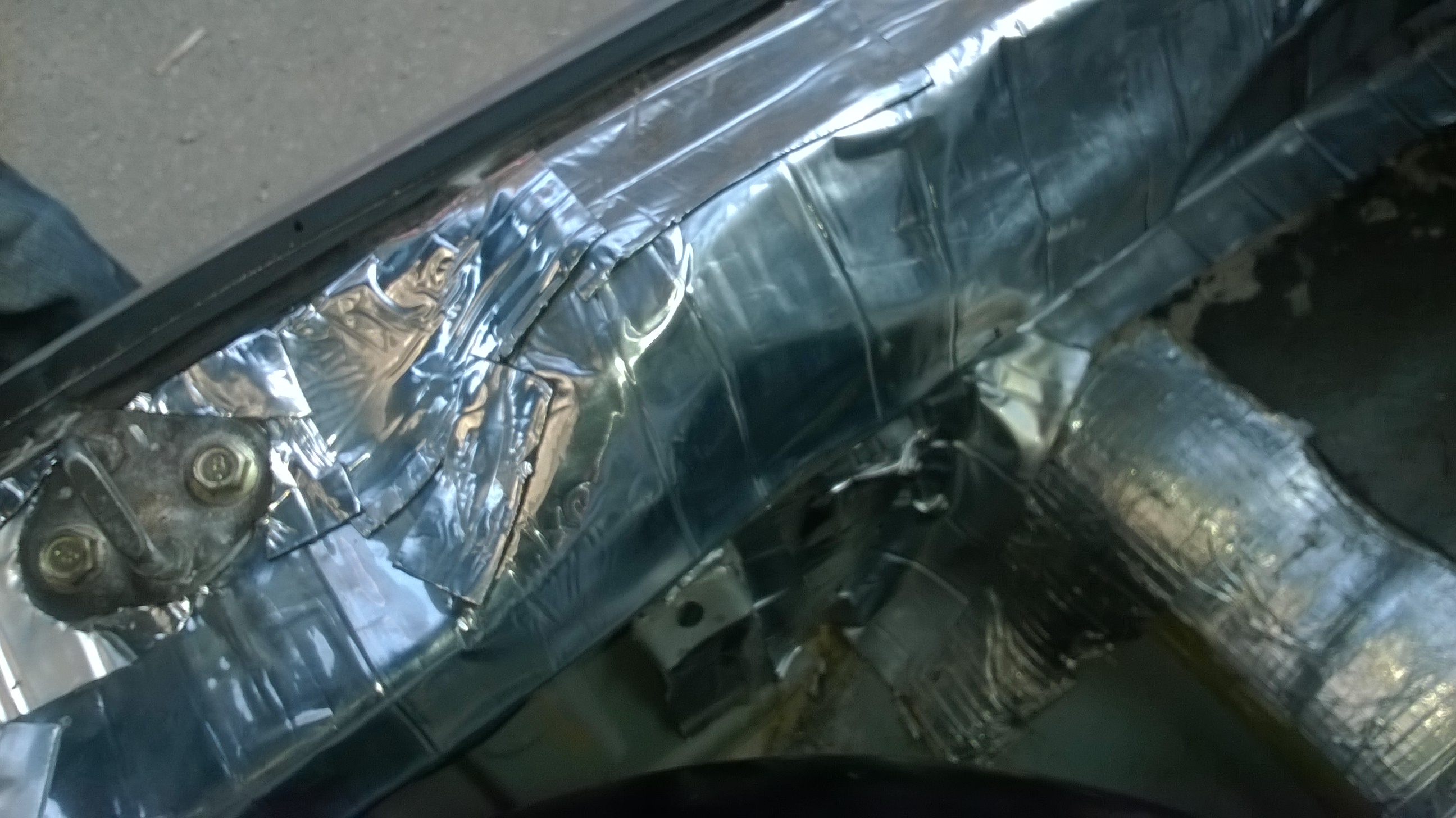

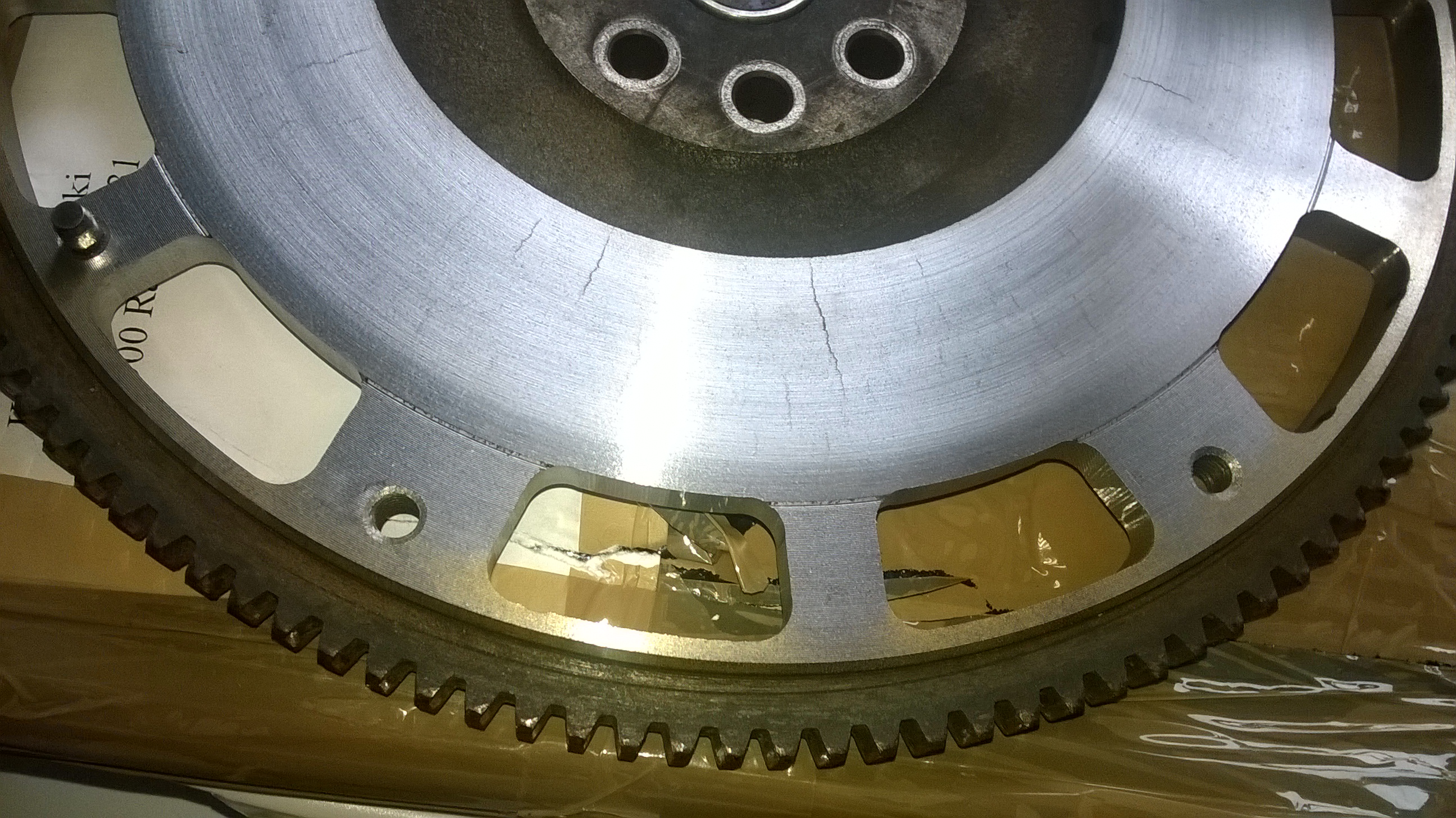

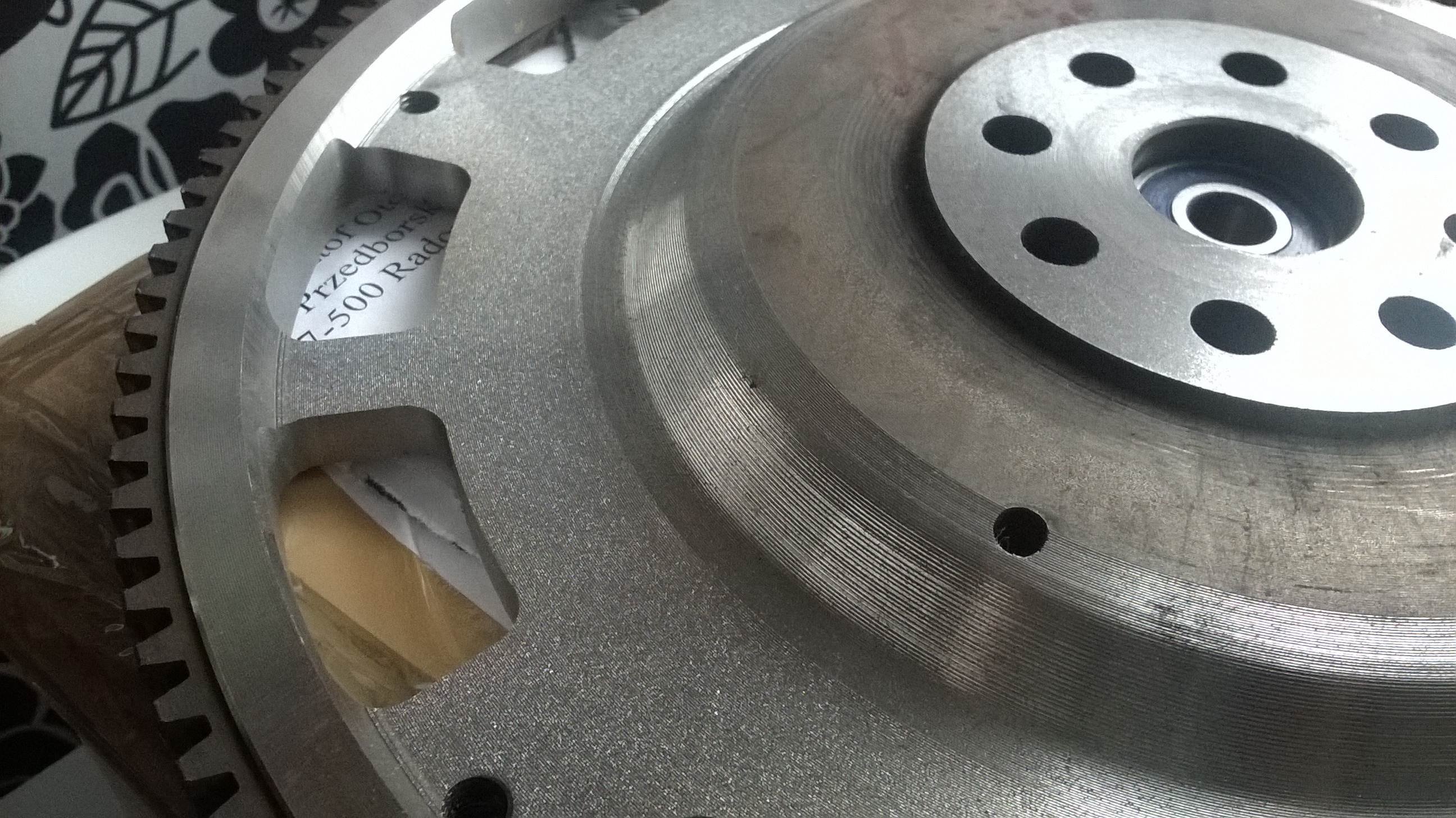

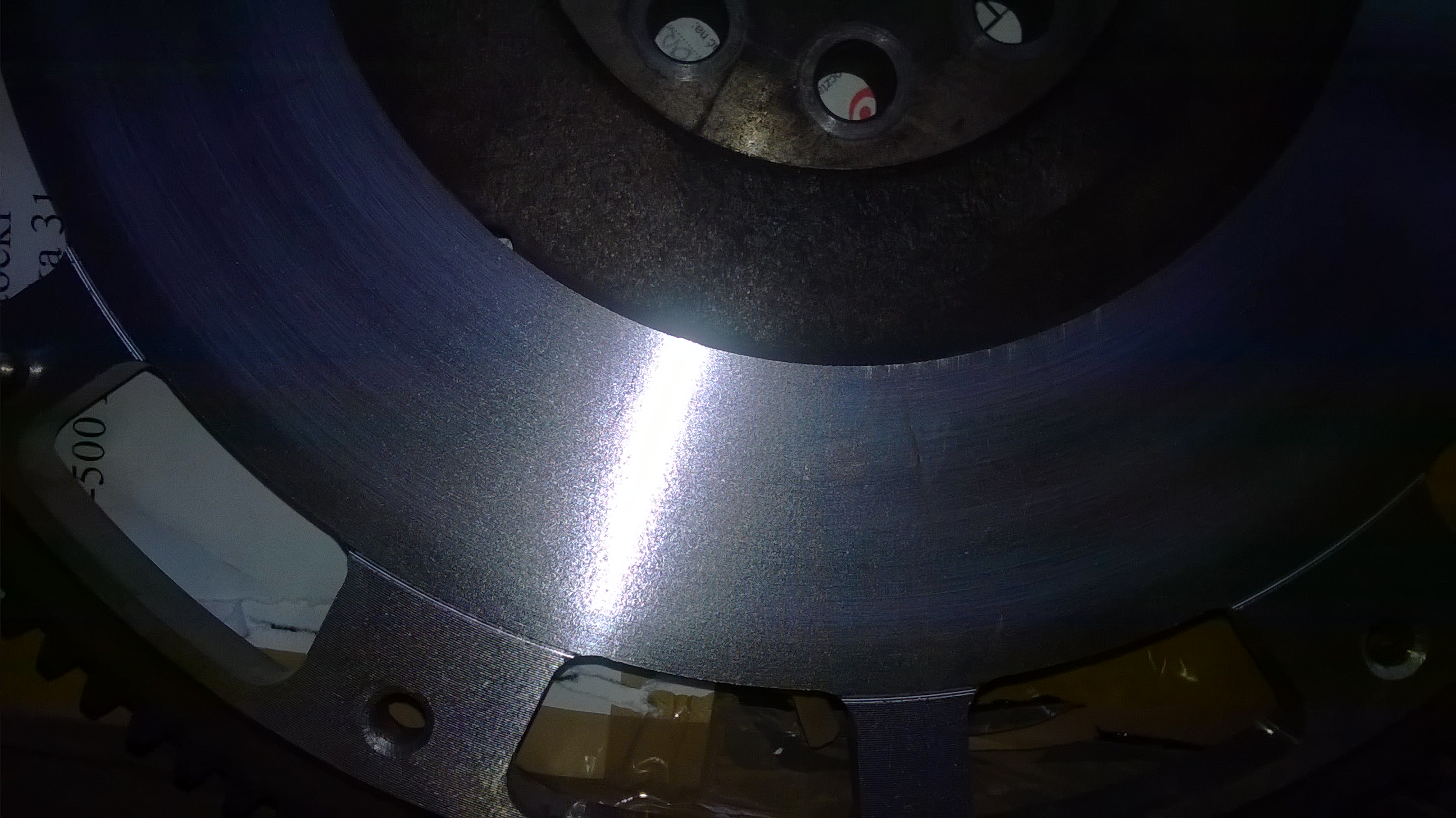

Dzisiaj powalczylem z wygluszeniem bagażnika i nadkoli.lewe nadkole,blotnik i tylny pas zrobione.Prawa strona i pofloga bagażnika jak znajdzie sie czas,z czym ciężko ostatnio;) Na montaż czekają jeszcze hamulce 277 dwutłok i sprzęgło plus lekki zamach.

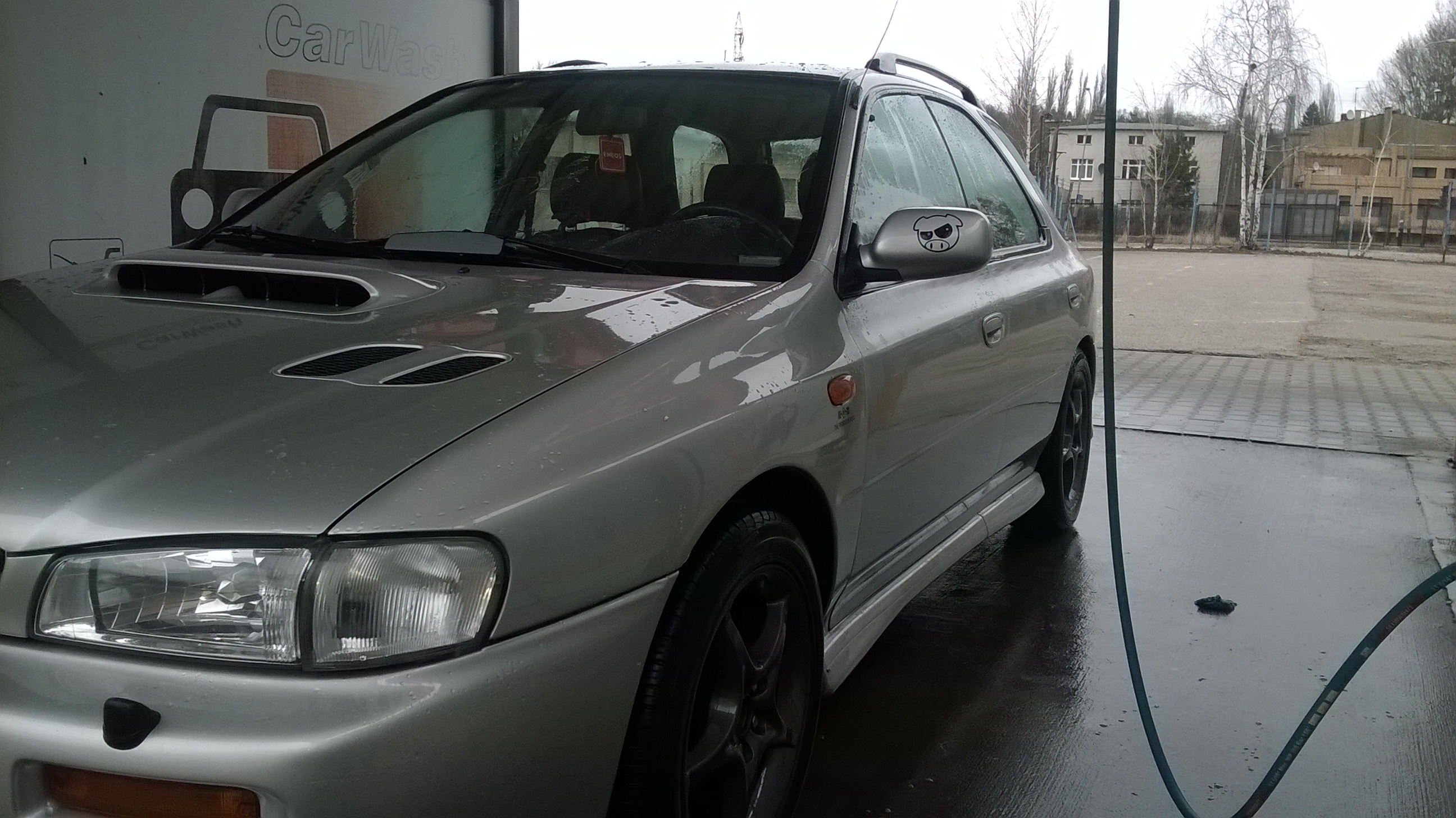

Postprzez Bo_Lo » 11 mar 2015, 17:55
Dzisiaj przyszła paczuszka od Otoczaka,umyłem paskuda i wleciała winka na lusterko.Robią się już też rozpórki na przód i tył :D
Dopisano 11 mar 2015 18:56:
:D

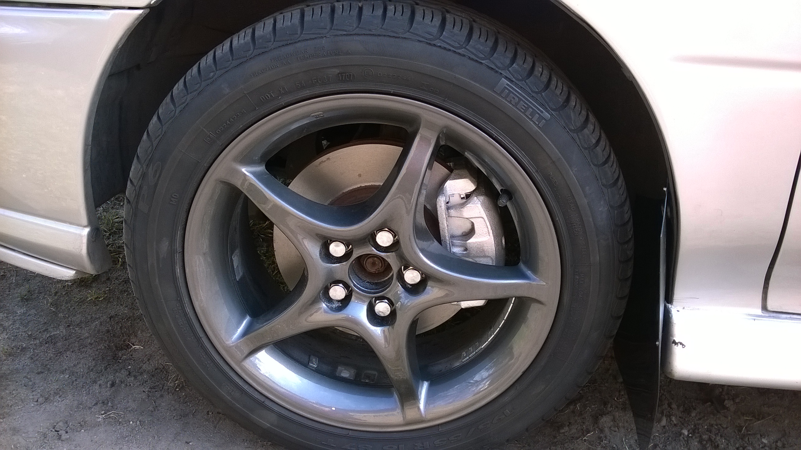

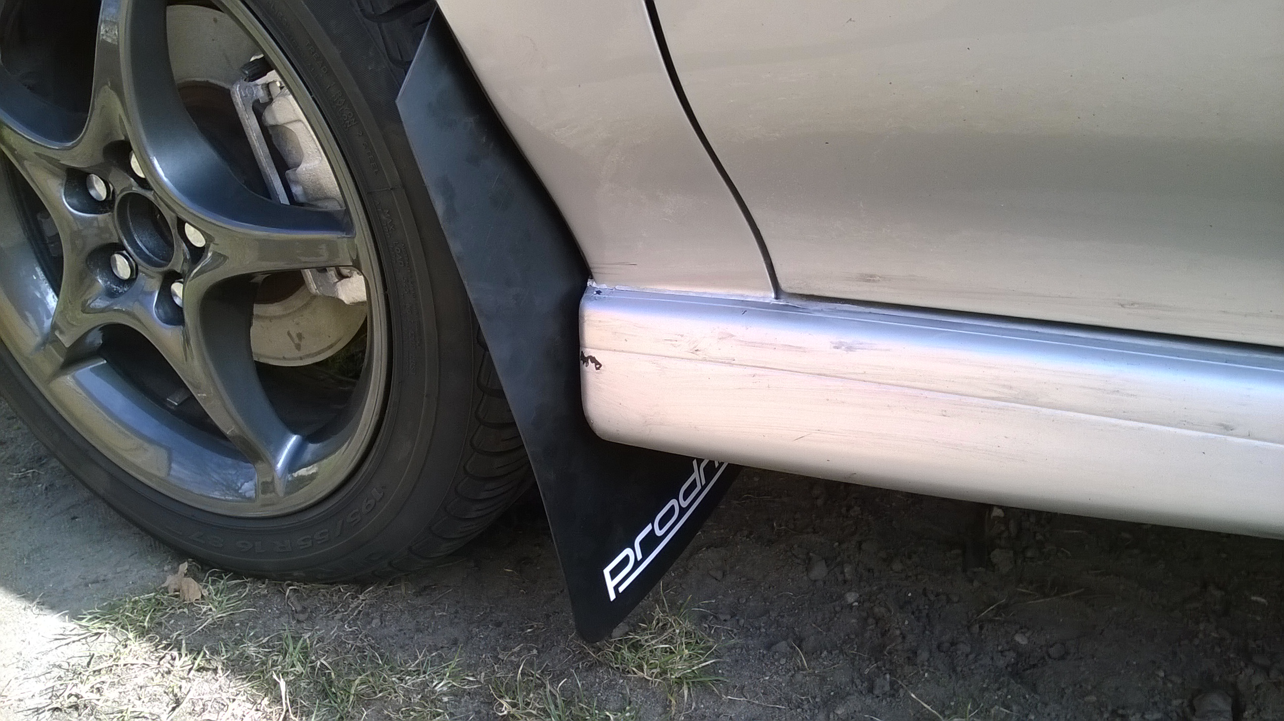

Postprzez Bo_Lo » 12 mar 2015, 12:39

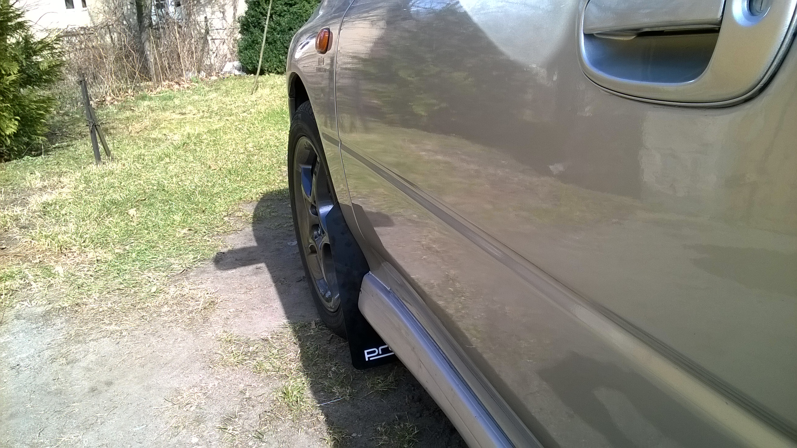

Hamulce i chlapacze on board :D

Postprzez ravo » 12 mar 2015, 21:26
chyba za nisko :( wyrwiesz je na krawężniku

Postprzez Bo_Lo » 13 mar 2015, 07:19
Mówiłem,ale Marius mowil "tak jest dobrze" <rotfl> sa 5 cm od asfaltu.jak będą mocno przycierać to podniosę do góry,chociaż patrząc na foto w googlach to mniej więcej tak ludziska montują.Zmuerzylem dzisiaj roznice przod Tyl i Tyl stoi niżej dokladnie o 14mm. Jak mi się zachce to dorobie jakiś lift kit i podniosę :P

Postprzez MariuS » 13 mar 2015, 10:16
Na zdjęciach to tylko tak tragicznie nisko wygląda. Chlapacze są na odpowiedniej wysokości. Będą robić co należy. Z hamulców zadowolony?
