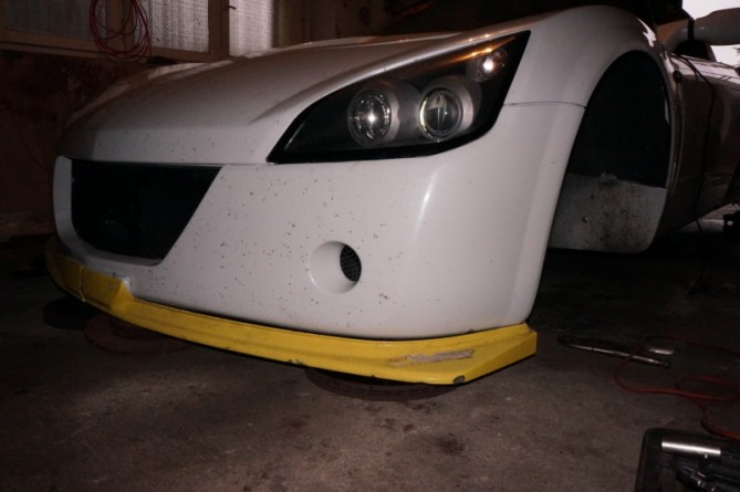

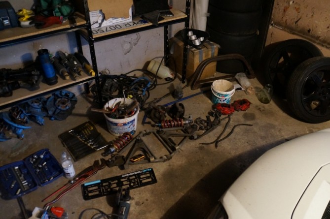

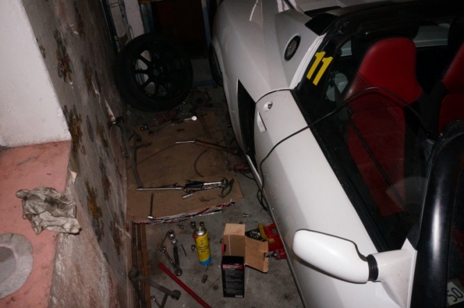

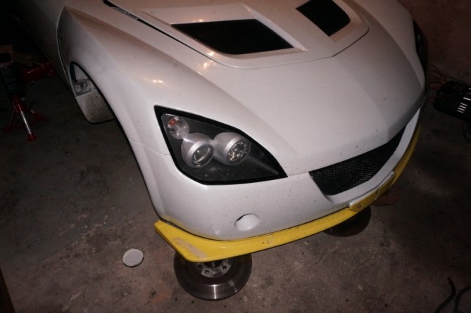

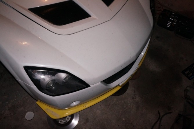

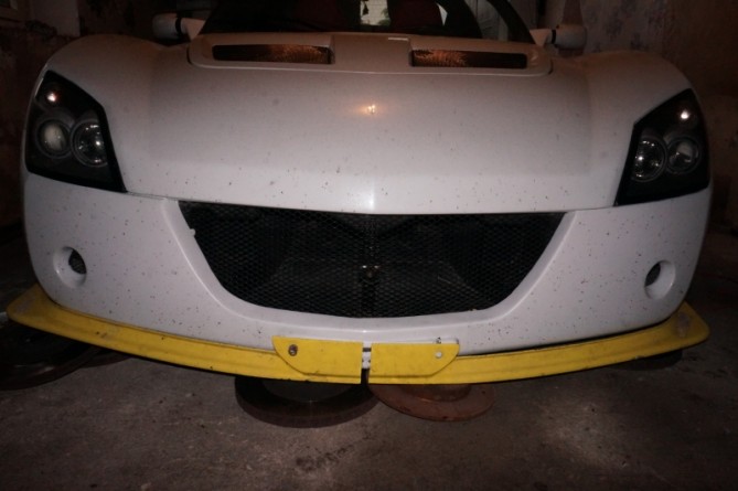

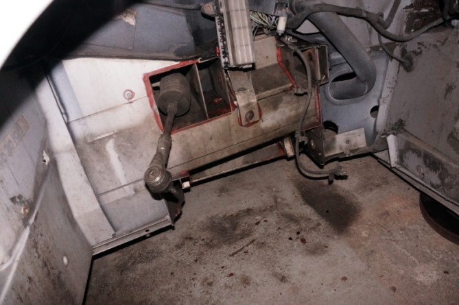

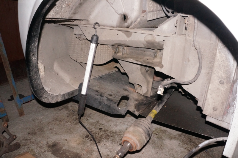

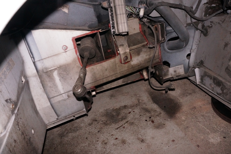

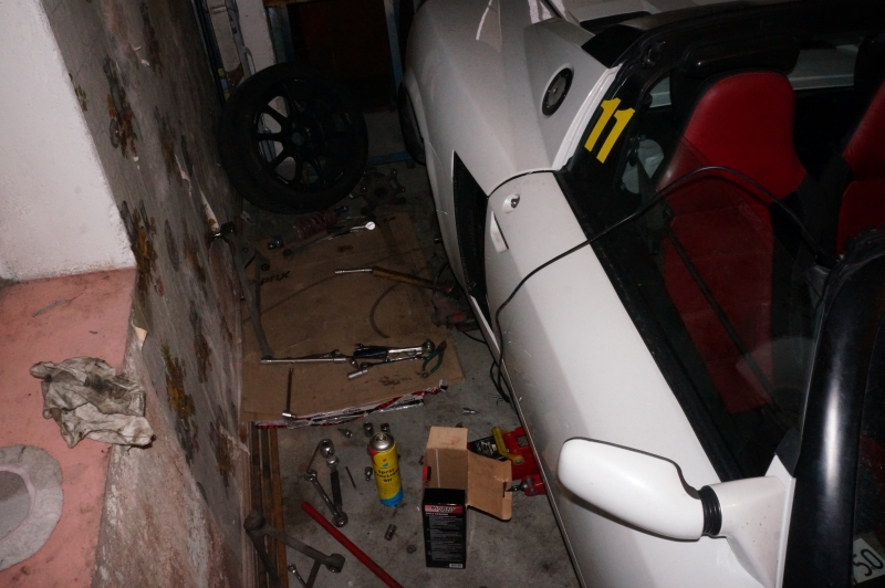

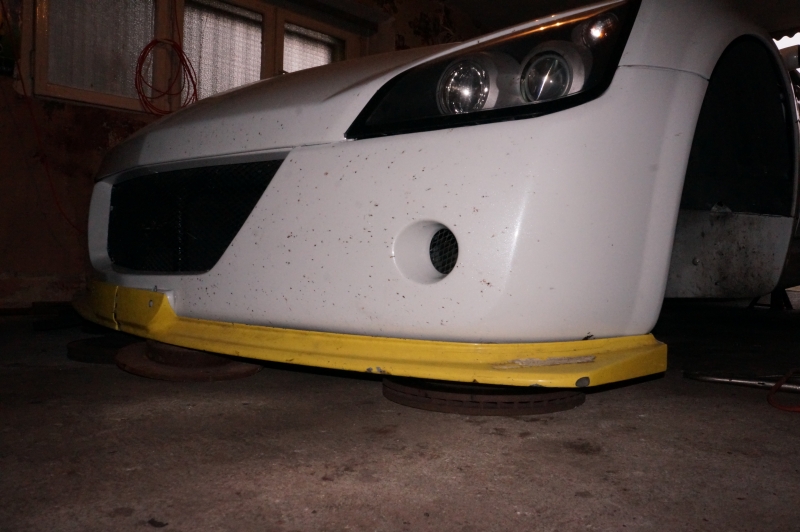

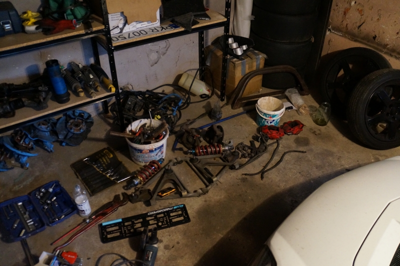

Postprzez Capazo » 6 lis 2013, 17:47
Przygotowanie do sezonu 2014 rozpoczete:)
W planach:
1. Utwardzenie amortyzatorów
2. Zawiecha w full poliuretanie twardosc 95 Sha ( potocznie mowia na to plastik ), seria ma 75Sha
3. Hebel przod 4 tloki brembo i tarcza 308mm
4. Hebel tyl 2 tloki ap racing 308mm
5. Przewody w stalowym oplocie
6. Przedni splitter z wersji torowej Juz jest
7. Fotel trzymajacy waga 5kg seria kolo 14kg
8. Tylny roll bar
9. Pasy 4pkt
10. Deska we floku
11. Tylny spojler.. jak udam mi sie wyrwac :)
Pare fotek z prac:

Postprzez Capazo » 8 lis 2013, 01:27
sly napisał(a):A jakieś plany co do motorowni?
Najpierw trzeba ogarnac 140km, a pozniej bedziemy myslec co dalej. Na ten sezon zbieram doswiadczenie heble i amory czyli to co najwazniejsz w tym wszystkim. Motorownia na kolejny sezon, bedzie to pewnie k20a2 w setupie 230km razem z 6-tka skrzynia. Za taka przyjemnosc wolaja sobie 20k. wiec narazie ogarniam zawieche i bezpieczenstwo.
