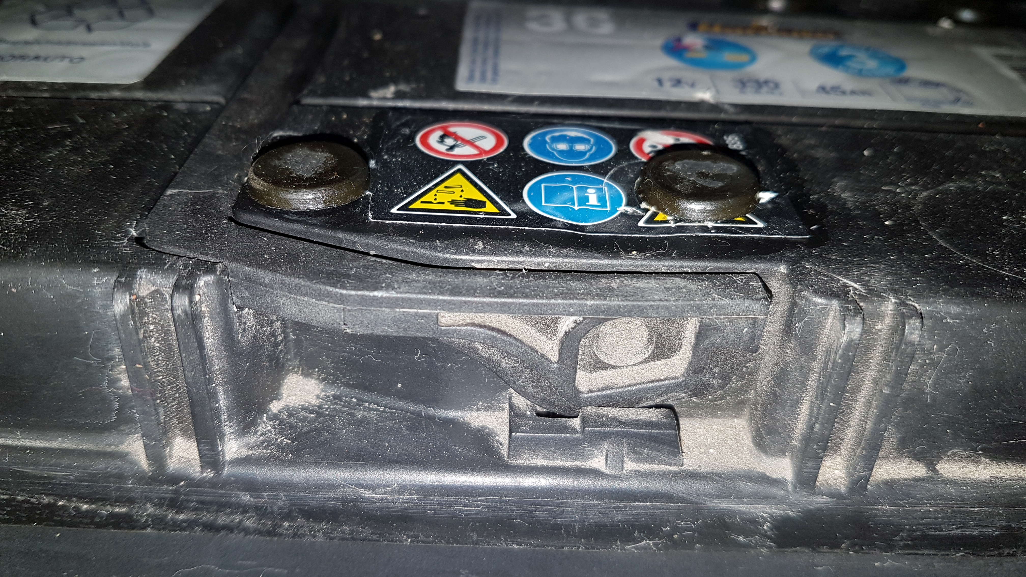

Otwory wlewowe są prawdopodobnie pod tym deklem na akumulatorze.
Niestety, muszę Was zmartwić.
W tym akumulatorze, pomimo iż jest wyraźny zarys "klapki" pod którą powinny być korki do cel akumulatora korków tych nie ma.
Klapka jest wklejona (lub wykonany dekiel) w taki sposób,że bez np. noża introligatorskiego nie dałoby się jej wyciąć a dodatkowo usunięcie jej odsłoniłoby cele w sposób uniemożliwiający ich zamknięcie.
W obrębie klapki nad każdą z cel jest system kanalików, taki rodzaj labiryntu, w którym opary elektrolitu powinny się skroplić i wrócić do płyt akumulatora. Dodatkowo po obu stronach dekielka (po węższej stronie akumulatora) są otwory których zadaniem jest pozbycie się nadmiaru elektrolitu w przypadku nagłego wzrostu ciśnienia w baterii (np. w przypadku uszkodzenia alternatora i ładowania zbyt wysokim napięciem można "zagotować" elektrolit ) aby to nastąpiło muszą zostać zerwane specjalne membranki w otworach – coś jak zaworki bezpieczeństwa.

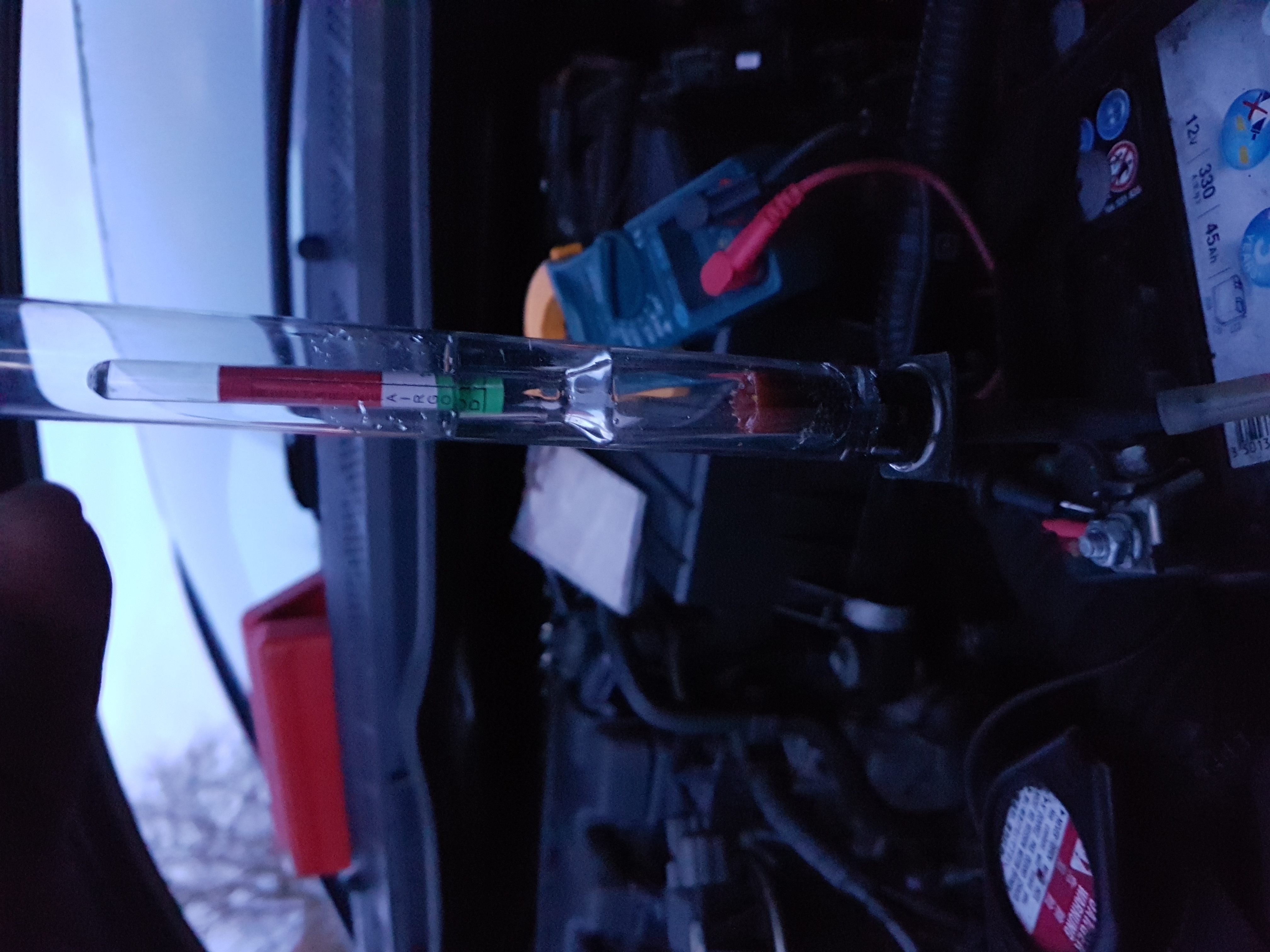

kontynuując wontek akumulatorowy zabrałem się za dokładniejszą kontrolę swojej baterii.
odnalazłem aerometr w czeluściach garażu, wyczyściłem go z wieczystych zabrudzeń i ,zabrałem się za badania.
Jak zwykle na dobre zdjęcia nie było co liczyć, bo po 15:30 zapadał powoli mrok więc telefon prześwietlał skalę, ale przedstawiam to co zrobiłem.
Nie starczyło mi zapału, żeby przy 4-ech stopniach ciepła wyjmować akumulator a z auta, a w zamontowanym miałem dostęp tylko do 3 cel, dwie skrajne od strony plusa i jedną skrajną od strony masowej.
Pomiar napięcia na wyziębionym akumulatorze (auto nie odpalane od 15-u godzin) wykazało prawidłowe napięcie 12,6V natomiast z pomiaru gęstości nie jestem do końca zadowolony, bo pomimo iż poziom elektrolitu na skali "był na zielonym" to ze skali odczytałem odrobinę niższe watrości od prawidłowych.
W zasadzie najniższą wartość to ok 2,6 g/cm a w 2-u przypadkach 2,7g/cm.
Nie są to wartości krytyczne, elektrolit okazał się czysty, napięcie prawidłowe ,więc do wiosny powinien dać radę, a gdy się ociepli, to zajmę się nim dokładniej i trochę go zregeneruję.

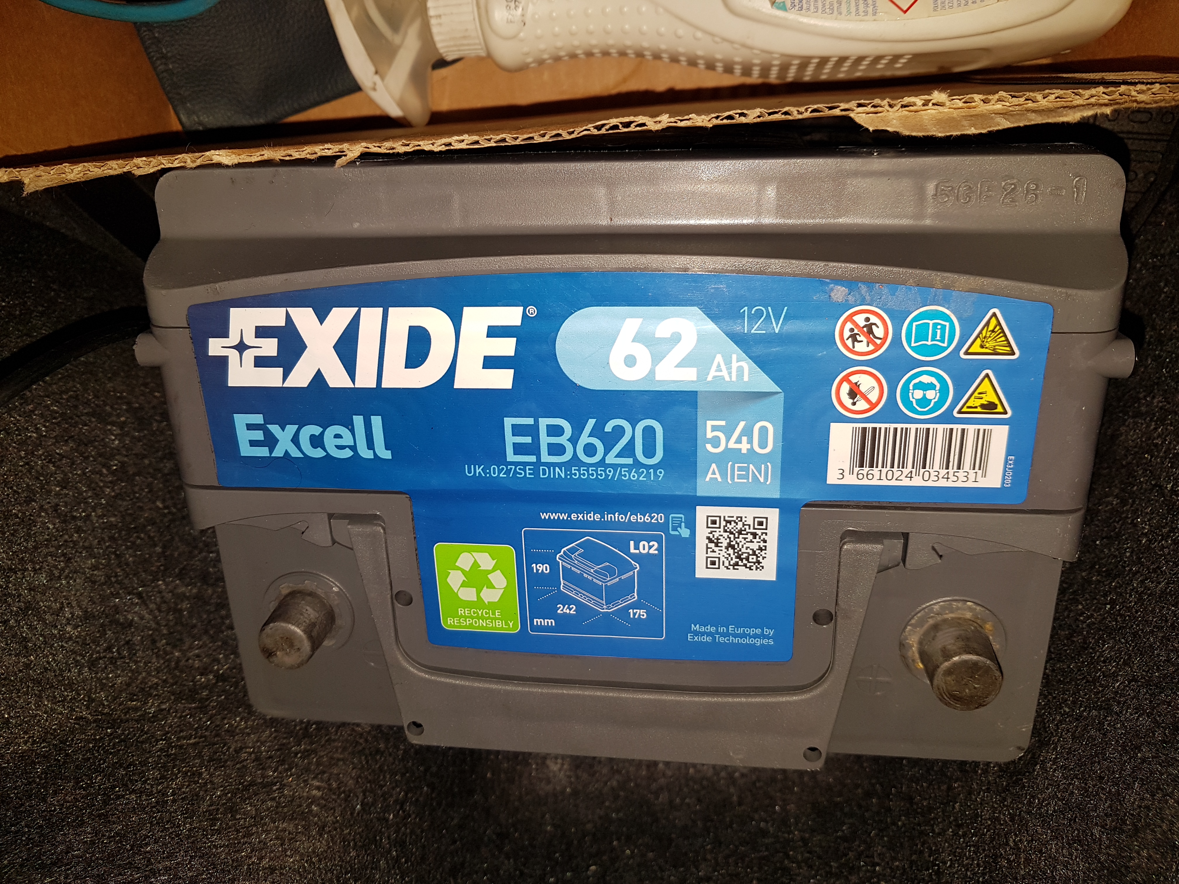

Byłem z Hondzią na kontroli instalacji gazowej, bo niewiedzieć kiedy strzeliło nam już 10kkm, filtry wymienione, instalacja sprawdzona – wszystko z autem w najlepszym porządku; zdjęcia filtra fazy ciekłej wstawiłem w temacie o filtrach w instalacji gazowej, nie będę tych zdjęć teraz tu umieszczał – jeśli będziecie chcieli, to wkleję link do tematu.

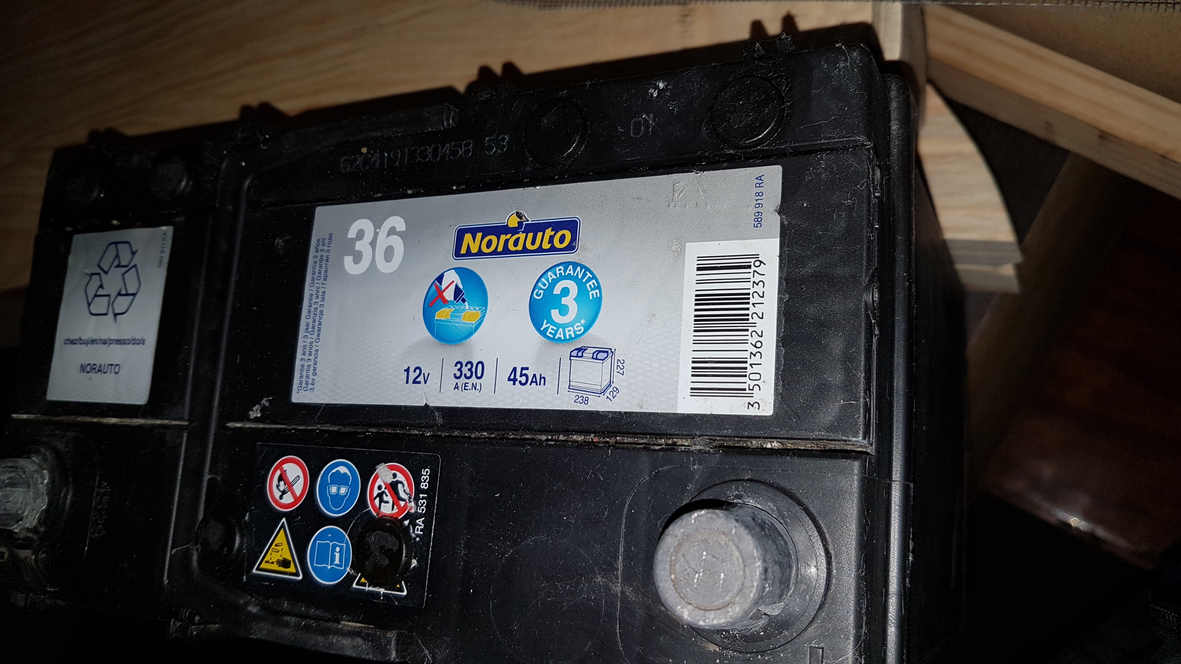

Po kontroli akumulatora, mając w świadomości niską gęstość elektrolitu postanowiłem nie czekać na apokalipsę i zawczasu wymieniłem bazową 45ah norautową baterię ( moim zdaniem Varta) na wcześniej doładowany produkt centra- Exide 62Ah, który kupiłem ponad 5lat wcześniej chyba jeszcze do mojego comprexa.
Trudno było wpasować, bo inny gabaryt, ale w końcu się udało ..
Zdemontowany akumulator przeniesiony do piwnicy i podładowany po uzupełnieniu wody demi przez otwory wcześniej odwiercone.

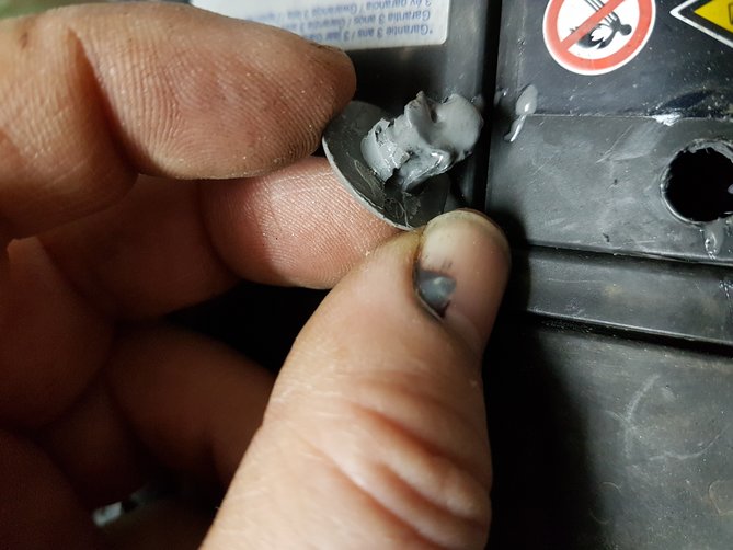

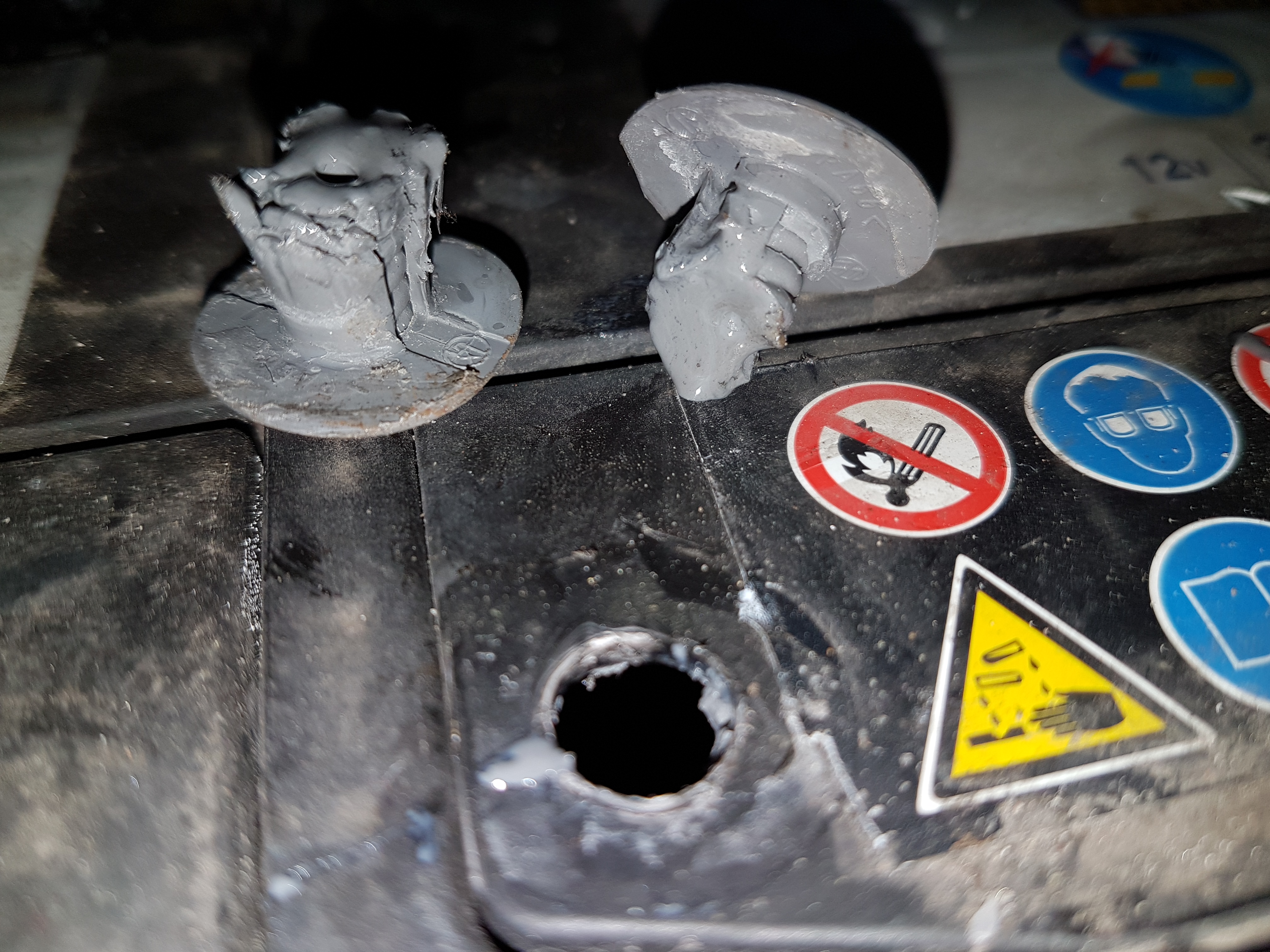

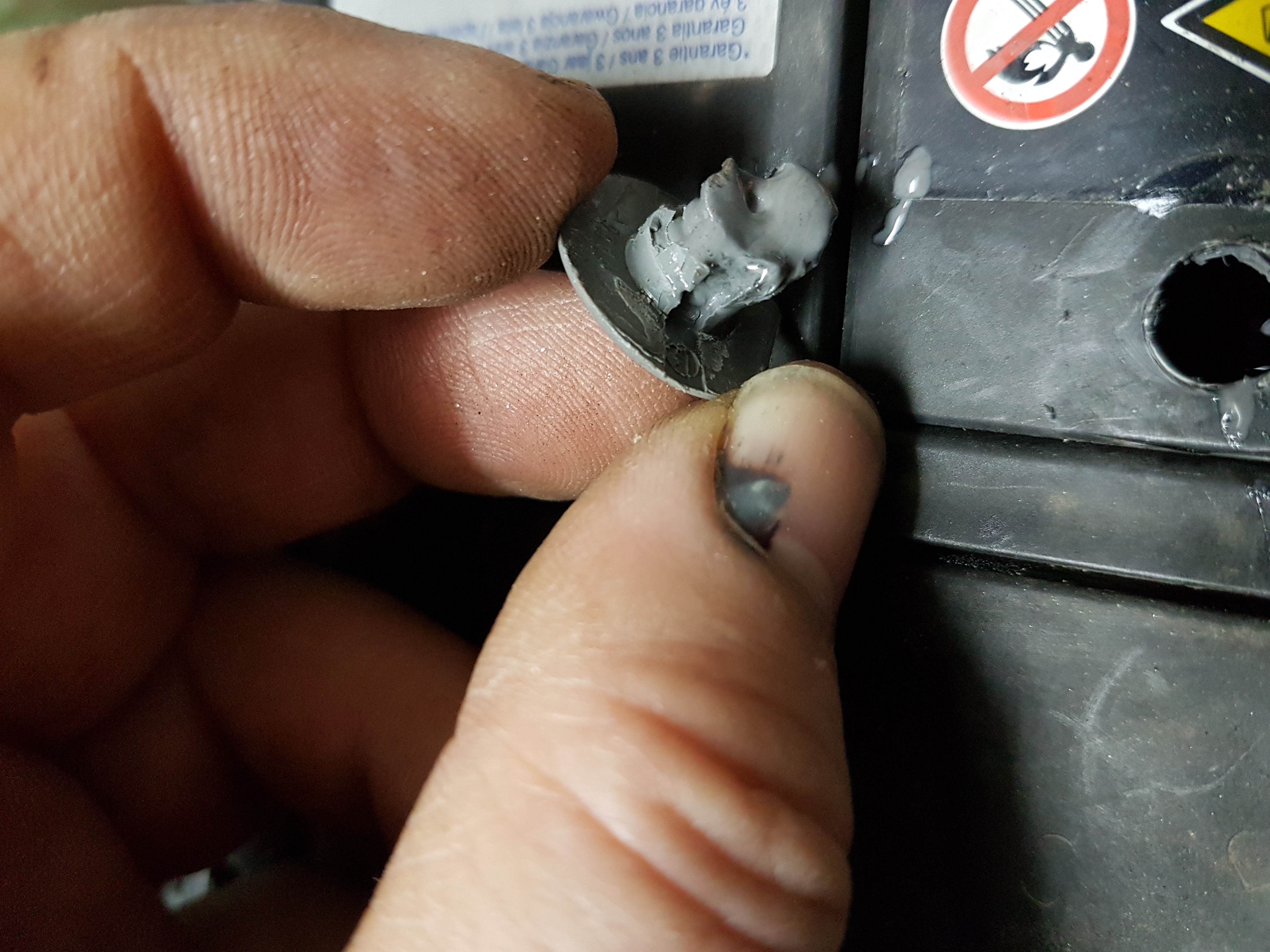

Niestety okazało się podczas demontażu korków, że kołki od tapicerki nie spełniają swojego zadania bo ich materiał nie jest odporny na działanie elektrolitu-zaczęły się po prostu "lasować".

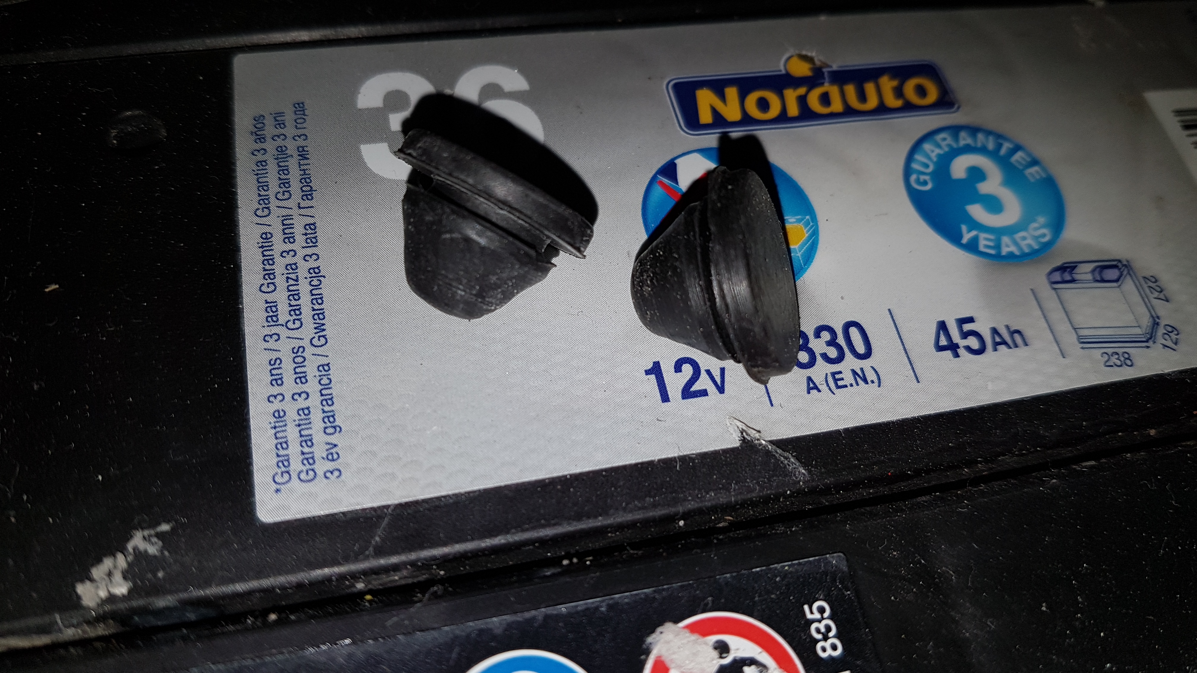

Kupiłem więc zestaw gumowych zaślepek, które powinny dać sobie z kwasem radę.

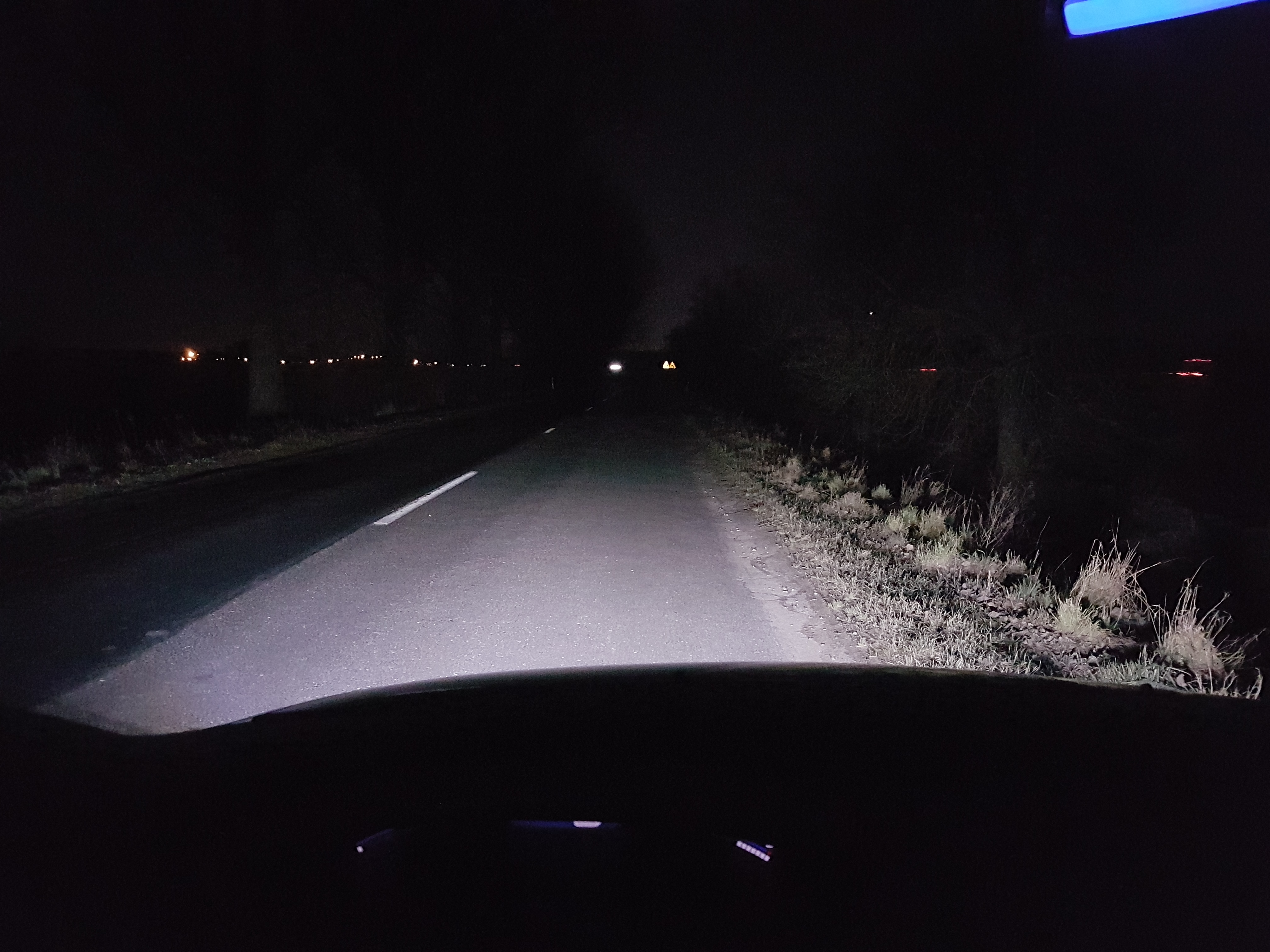

We wcześniejszych wpisach donosiłem o montażu dziennych DRL philipsa.
Sprawują się b.dobrze, wklejam spóźnione zdjęcia jak wyglądają na aucie.
taki oto starawy ale sprawny akumulator jeździ od 2 miesięcy w hondzie
spinki się lasują – nie nadają się na zaślepki otworów
zamontowane światła do jazdy dziennej
Oświetlona droga widziana z wnętrza auta. W oddali po prawej majaczą znaki ostrzegawcze – odległość ok 50..70m przed autem

Aktualnie jak wyżej o akumulatorze pisząc wstawiłem w otwory takie oto zaślepki gumowe:
teraz nie gryzą w oczy
dość dokładnie przylegają do dekielka

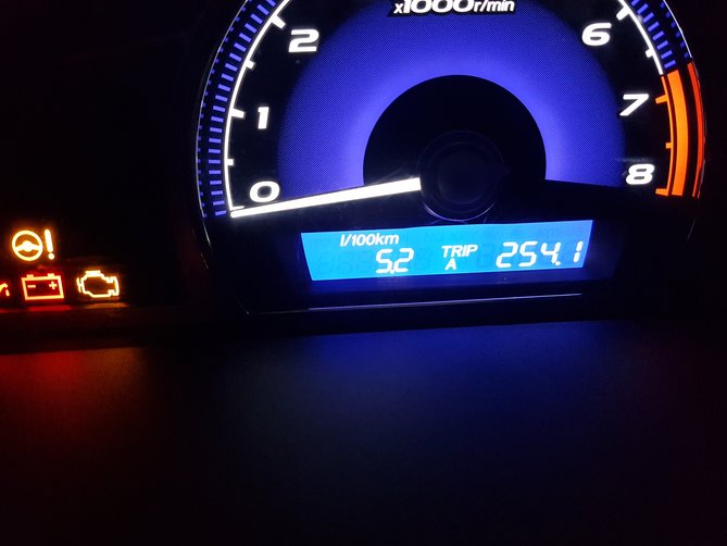

Postprzez zadra » 25 lut 2020, 20:33
Żeby nie było,że odstawiłem auto do garażu...
Jeżdżę dość dużo – ostatnio dużo tras, a że jakoś pośpiesznie nie musiałem się przemieszczać i zawsze zdążyłem na czas, to na ostatnim zbiorniku zrobiłem sobie "wyścig o kropelce".
Wynik jest wielce zadowalający.

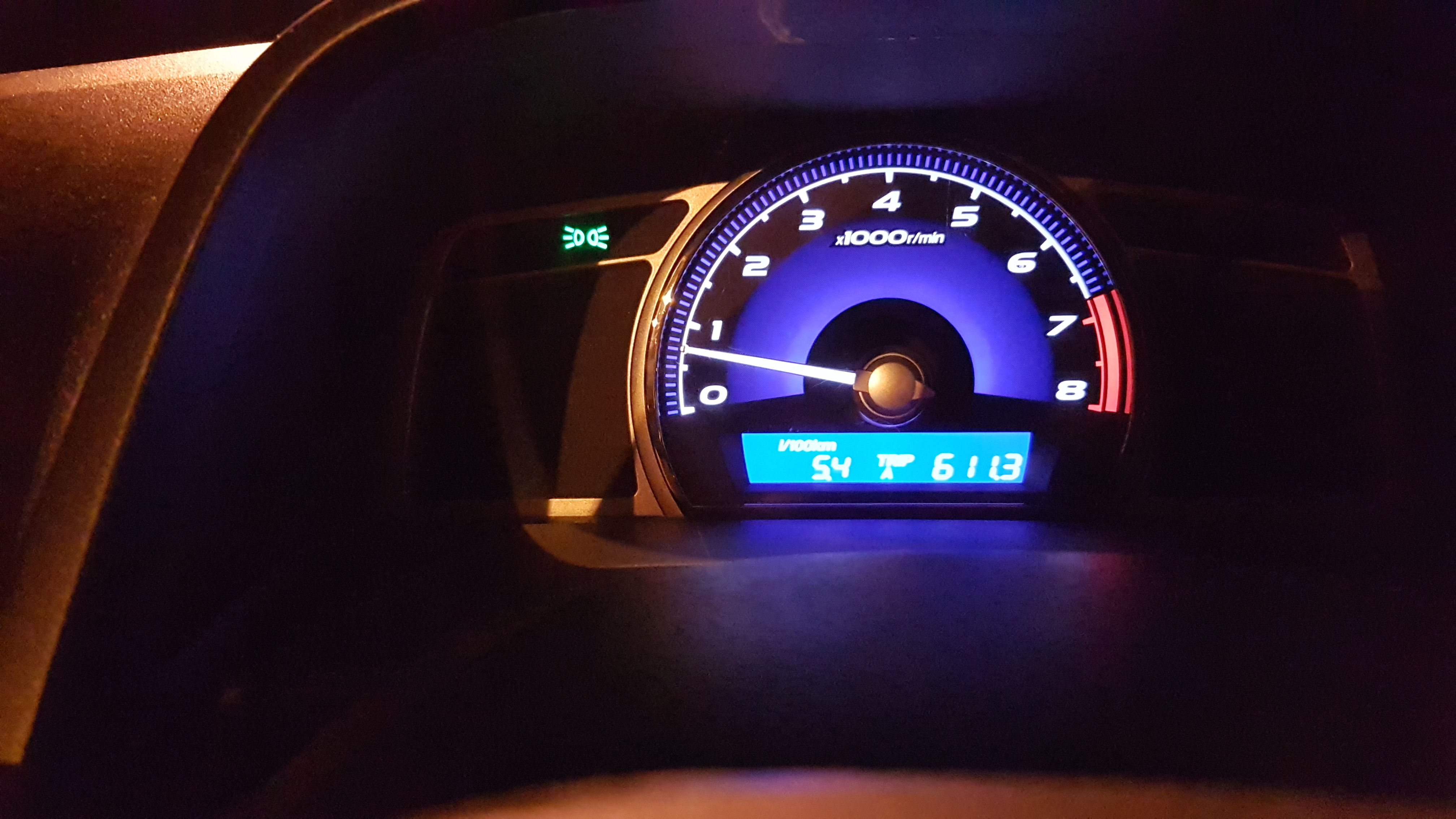

Średnie spalanie z komputera z ponad 600km (na jednym zbiorniku a nie świeciła mi jeszcze rezerwa na gazie) wyszło 5,4 l/100km, natomiast przy dystrybutorze LPG i przeliczeniu wyszło mi,że przekroczyłbym 700km zasięgu na pełnej butli gazu. Średnia wyliczona z nalewaka wyniosła 6,82l/100km gazu (ok 60...100km przejechane w Poznaniu przy średnim natężeniu ruchu)
Nooo, tego to się nie spodziewałem.
Szkoda,że takich spokojnych zbiorników jest tak mało :(
Takie wyniki mnie bardzo cieszą i chętniej nagrodzę moje autko jakimiś zakupami a i olej już niebawem należałoby wymienić i filtry i nowe opony a felgi jeszcze nie kupione; a fotele może trochę lepsze albo sprężyny,żeby tyłeczek zadrzeć do góry....
Coś tam niedługo się urodzi....
niezły wynik..

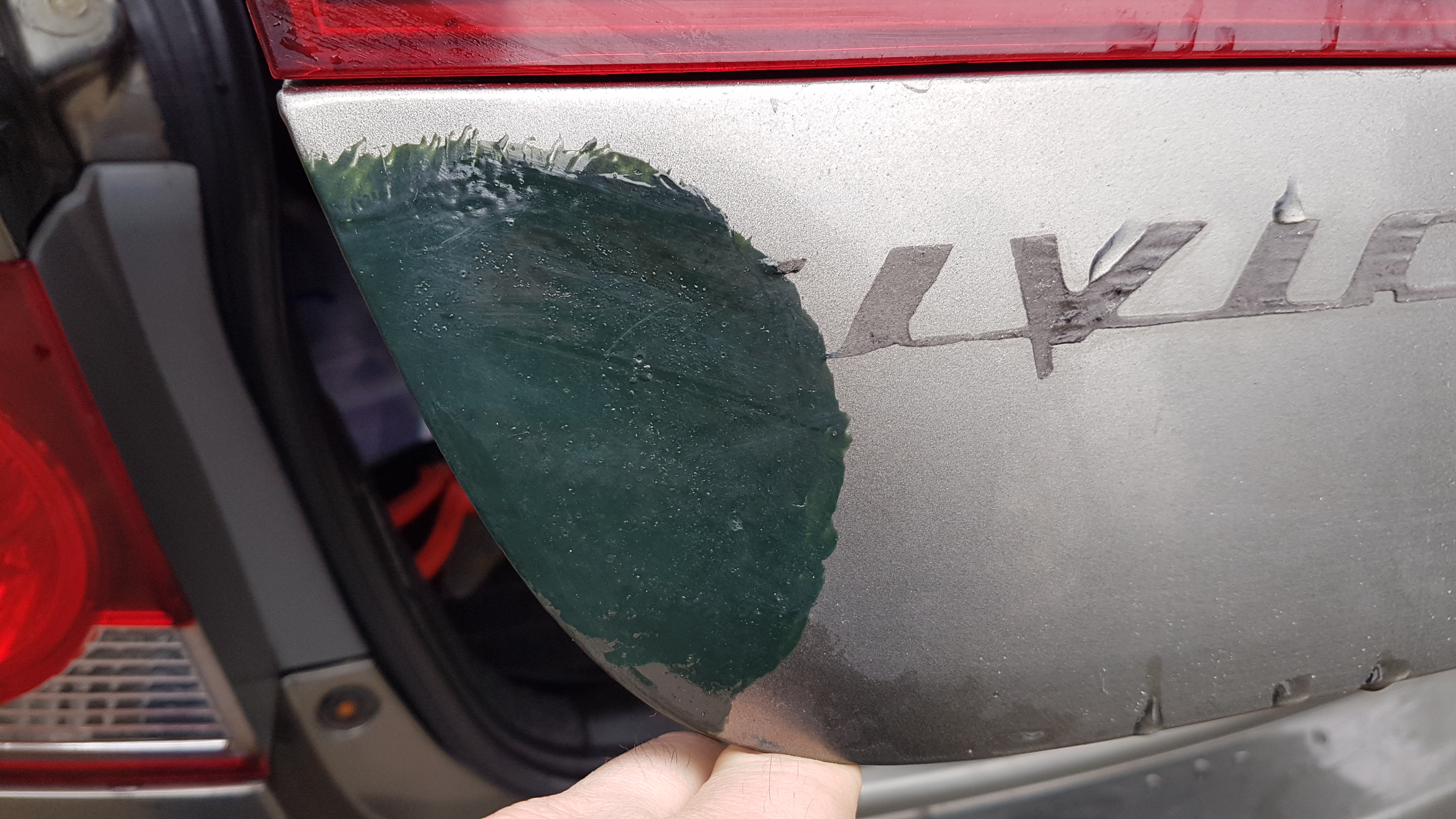

Postprzez zadra » 6 mar 2020, 23:08
no i masz Pan..
miało się urodzić i się urodziło.. jak zwykle "pod górkę"...

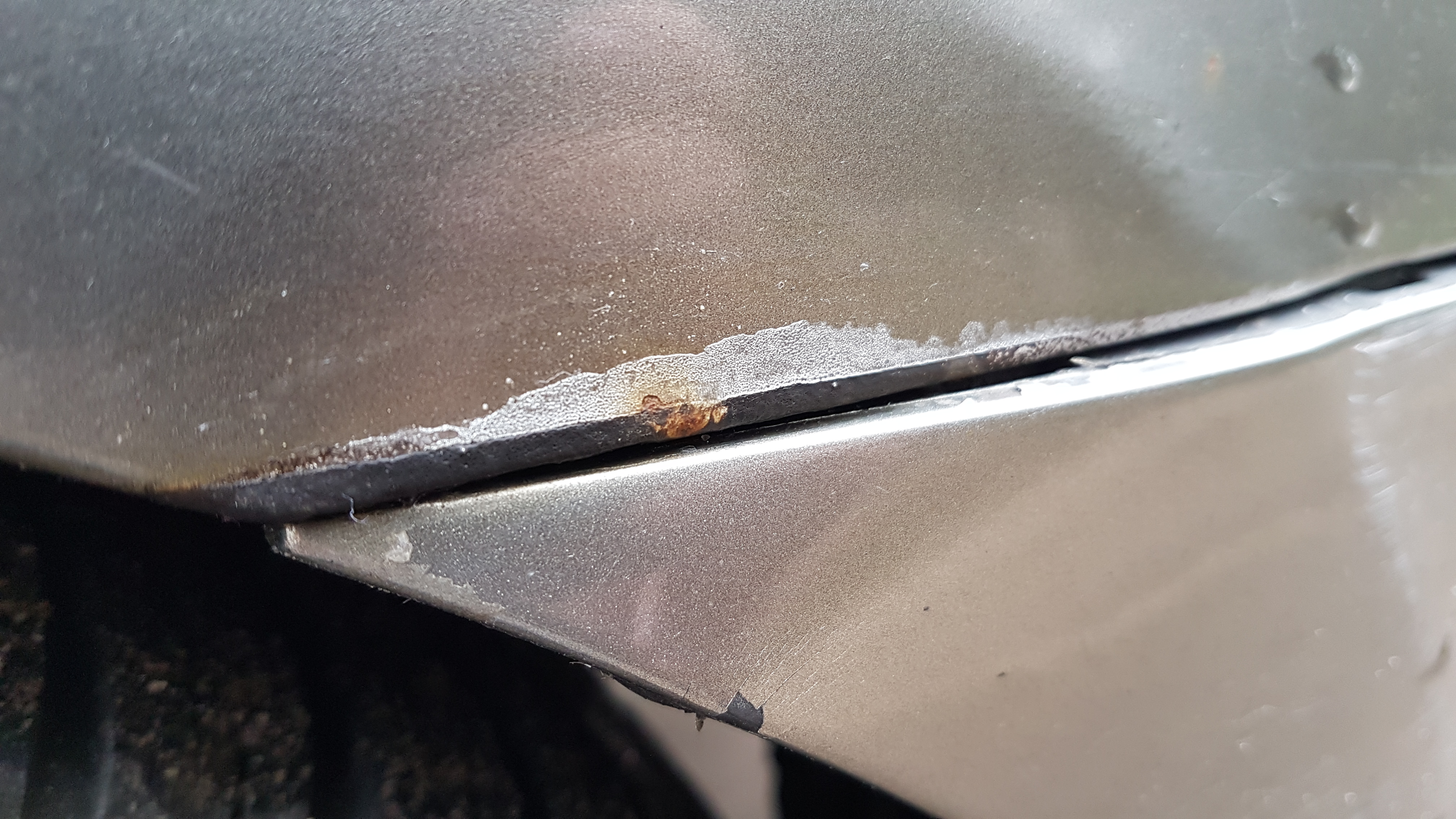

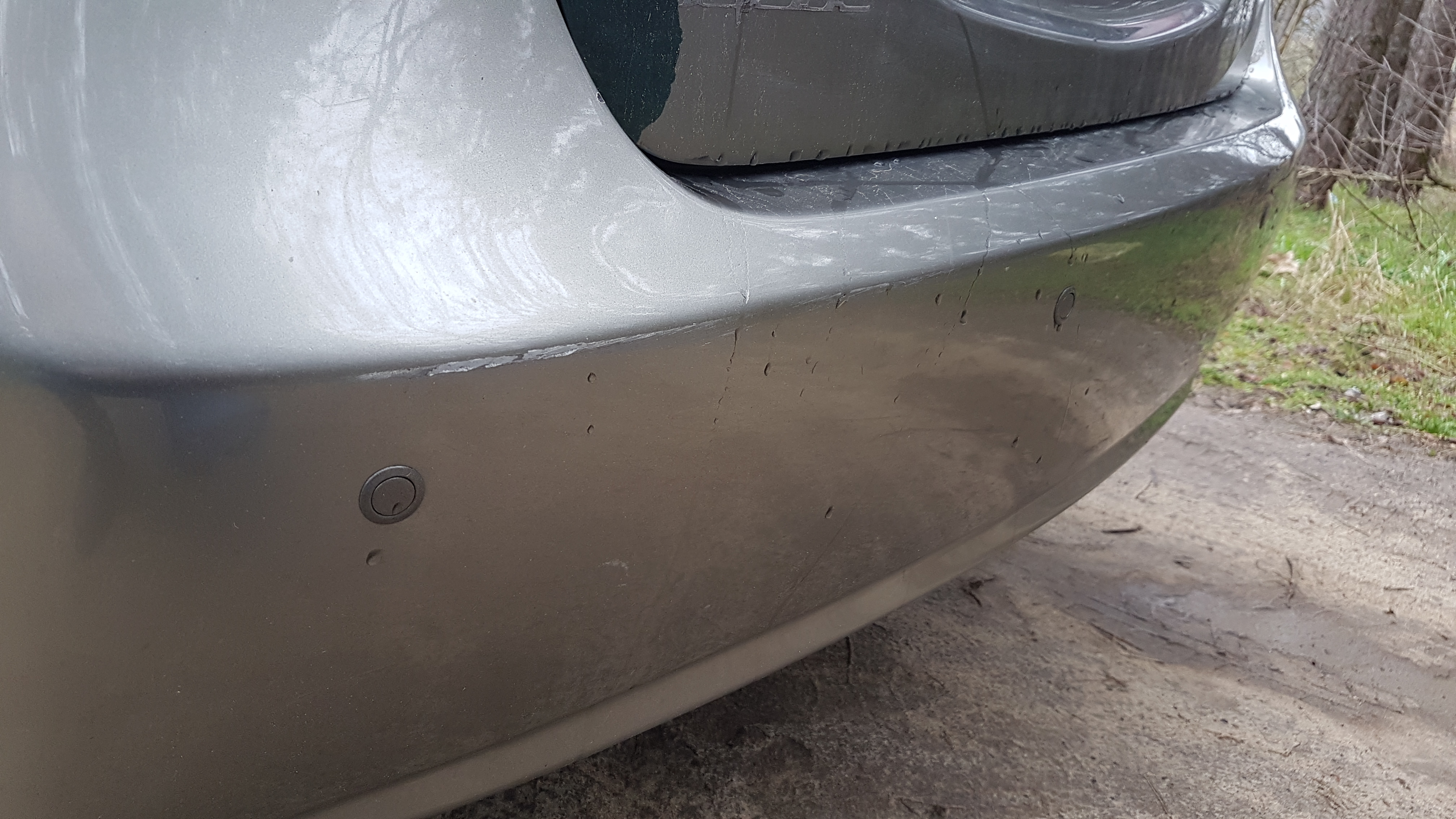

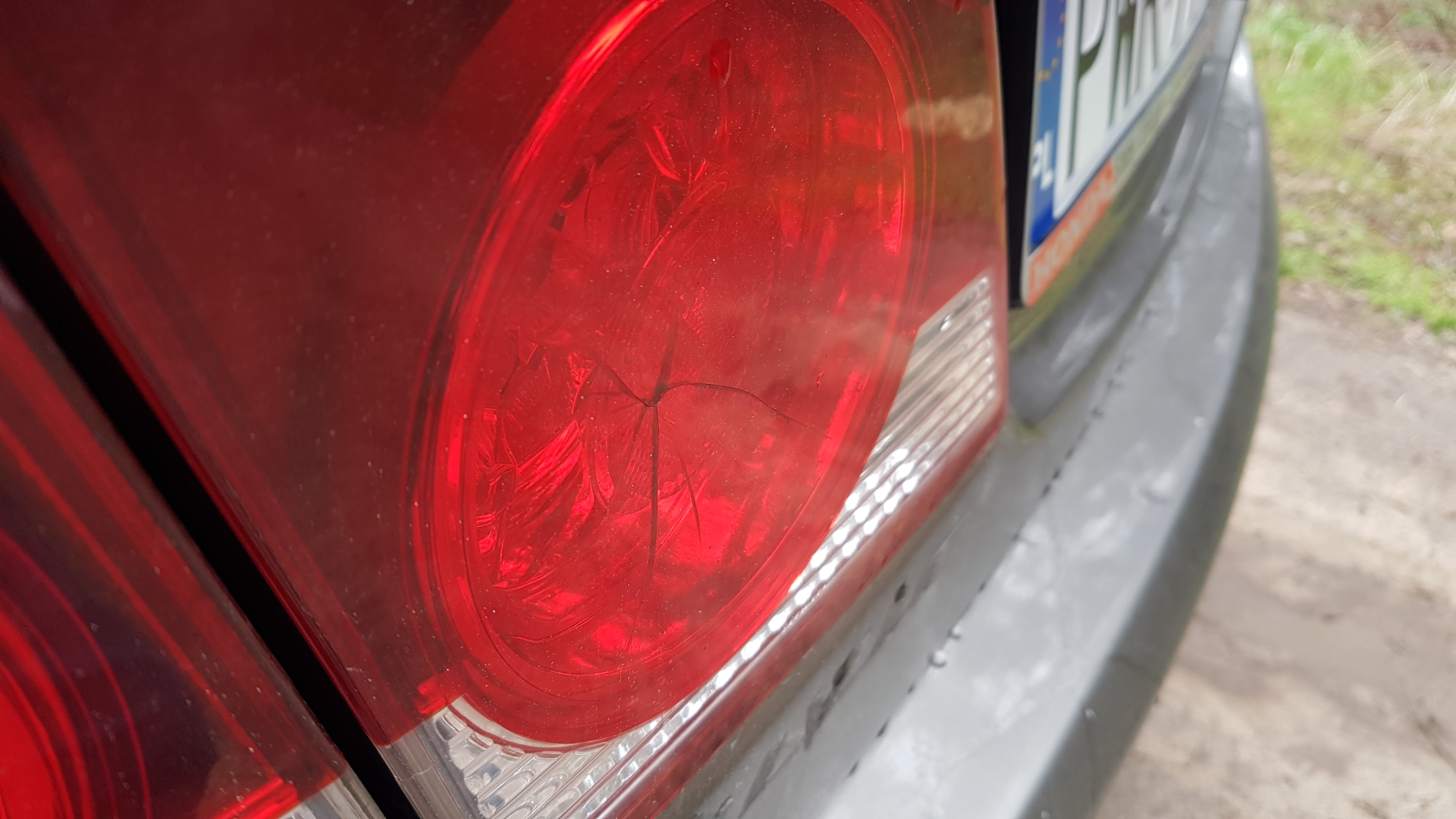

będzie trzeba chyba zadbać trochę o wygląd bo niespodziewanie nabawiliśmy się zmarszczek..
dodatkowo podczas oględzin wyszło, że R-stop jednak nie pokonał Hammerit'a i Wychodzą drobne kwiatki pomimo 2x warstwy APP i grubej warstwie bitumu w spreyu od środka.
Na szczęście nie są to wielkie i straszne grzybiska i ciepłą wiosną ogarnę, albo przy okazji napraw jak tylko dojdę z ubezpieczycielem do wspólnych wniosków.
gorsza strona..
zderzak tył
lewa lampa
APP R-stop dwie warstwy nie dały rady nawet pół roku
zielony Hammerite trzyma się dzielnie i rudej nie wypuszcza

Postprzez Dominator » 8 mar 2020, 16:23
Czy app rstop nalozyles na blachę całkowicie wyczyszczona z rdzy? Pytam bo też muszę punktowo zatrzymać gnicie w mojej hondzie.
Posty: 4917 (66/68)
Postprzez zadra » 8 mar 2020, 19:00
Dominator napisał(a):Czy app rstop nalozyles na blachę całkowicie wyczyszczona z rdzy? Pytam bo też muszę punktowo zatrzymać gnicie w mojej hondzie.
Wyczyściłem tak dobrze jak tylko się dało, również kilkukrotnie odtłuściłem powierzchnie.
Gdybym dziś nie widział efektu napisałbym, że mocno się przyłożyłem do roboty (nie wchodząc w niuanse estetyki), ale z drugiej strony widząc takie zdjęcie zarzuciłbym wykonawcy słabe przygotowanie powierzchni.. :|
Z prawej strony na razie nic nie wyszło- robiłem obie strony i tak samo podchodziłem do naprawy.
