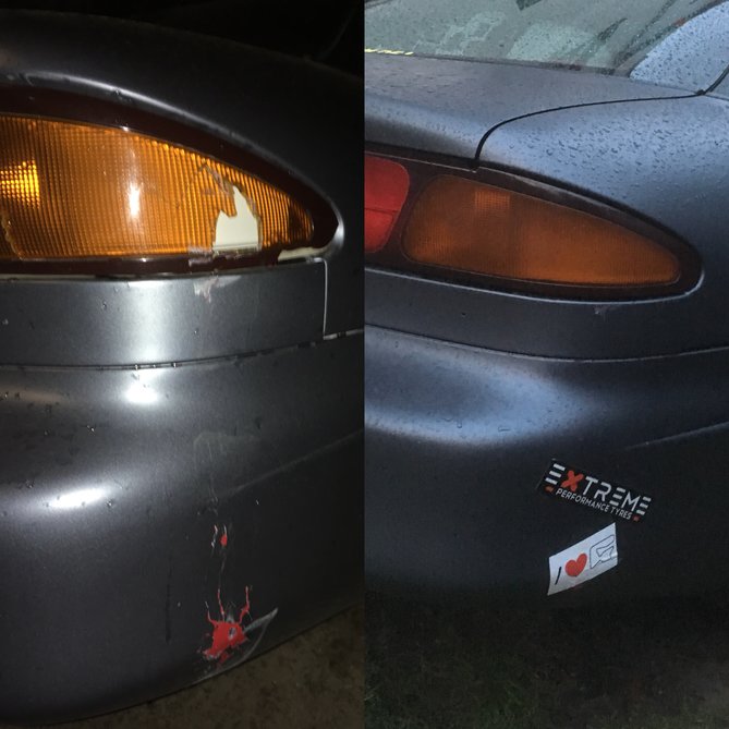

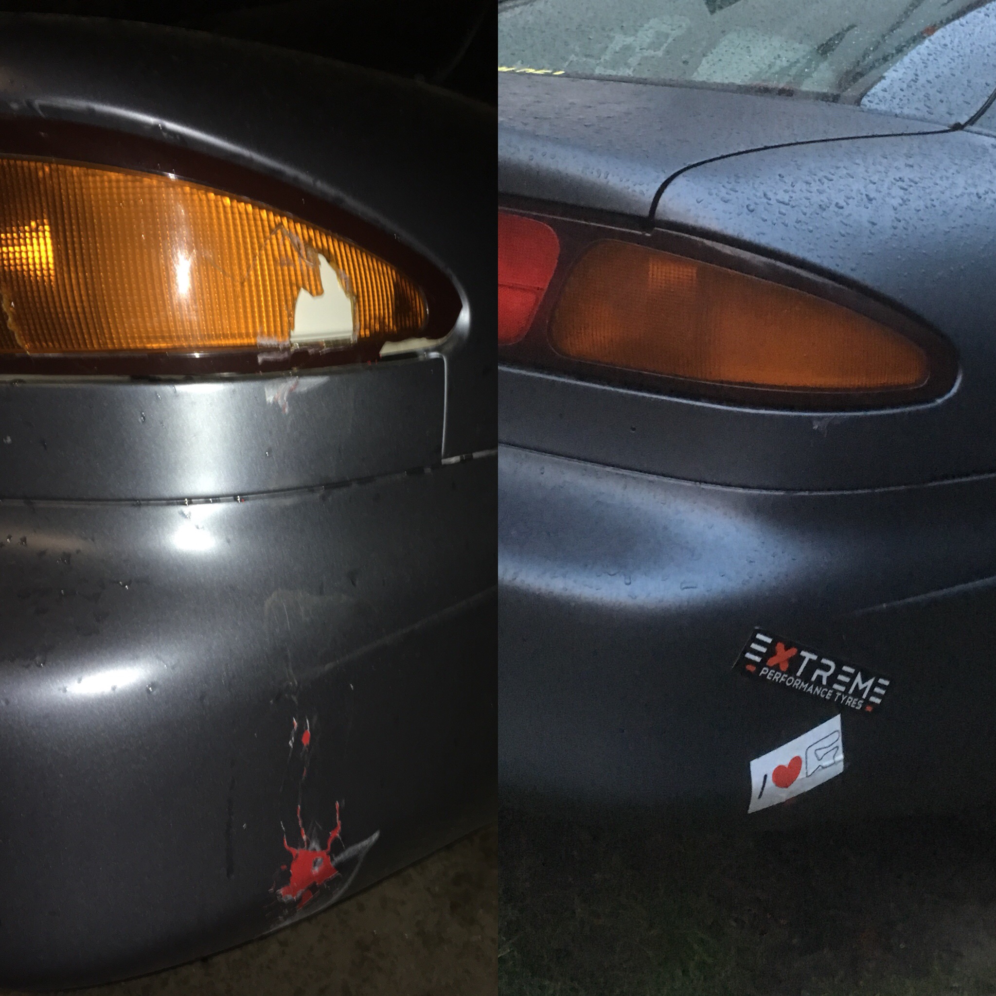

Wyjeżdżając z ronda w Przeźmierowie troche zbyt optymistycznie pociagnąłem ręczny...skutek ? Nowa lampa z tylu <ok>

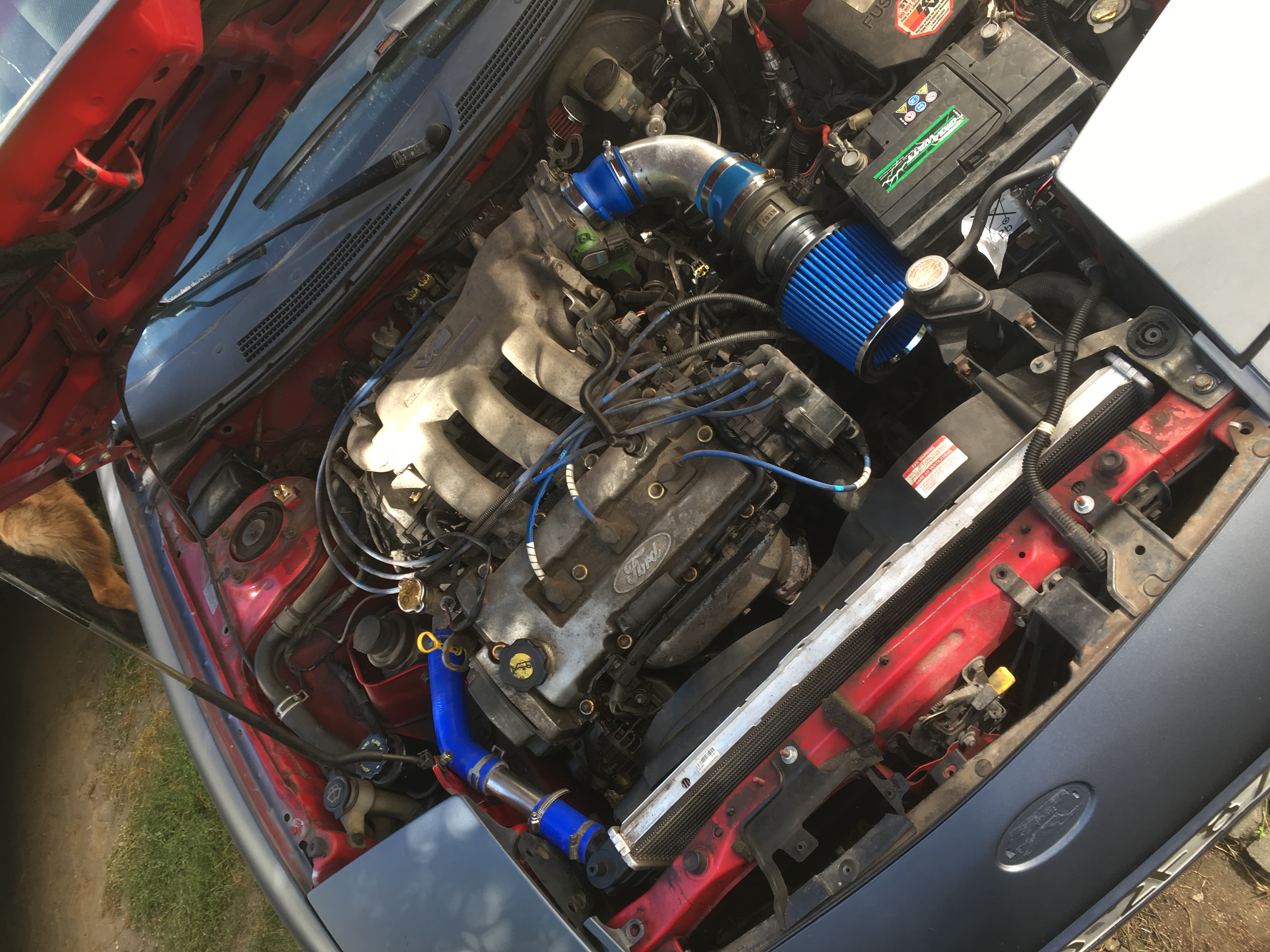

Wleciały nowe tarcze i klocki ATE na przód.
Poprawiłem górny wąż od wody bo stary wyglądał koszmarnie a przy okazji trochę niebieskiego wpadło pod maskę.
Nowy stozek simoty i malutki no name na odme.
Kolejny raz alternator odmówił wpółpracy i trzeba było go regenerować (muszę pomyśleć jak go odgrodzić od kapy zaworowej)

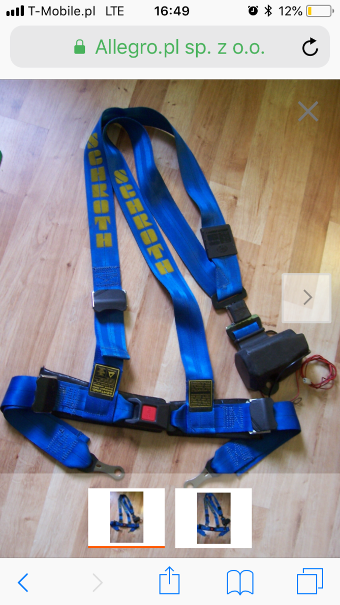

W środku pasy 3pkt Schrota i na dniach ma przyjść kierownica Nardi z mx5
Mam nadzieje, że jakoś to fajnie wszystko zgra się ze sobą

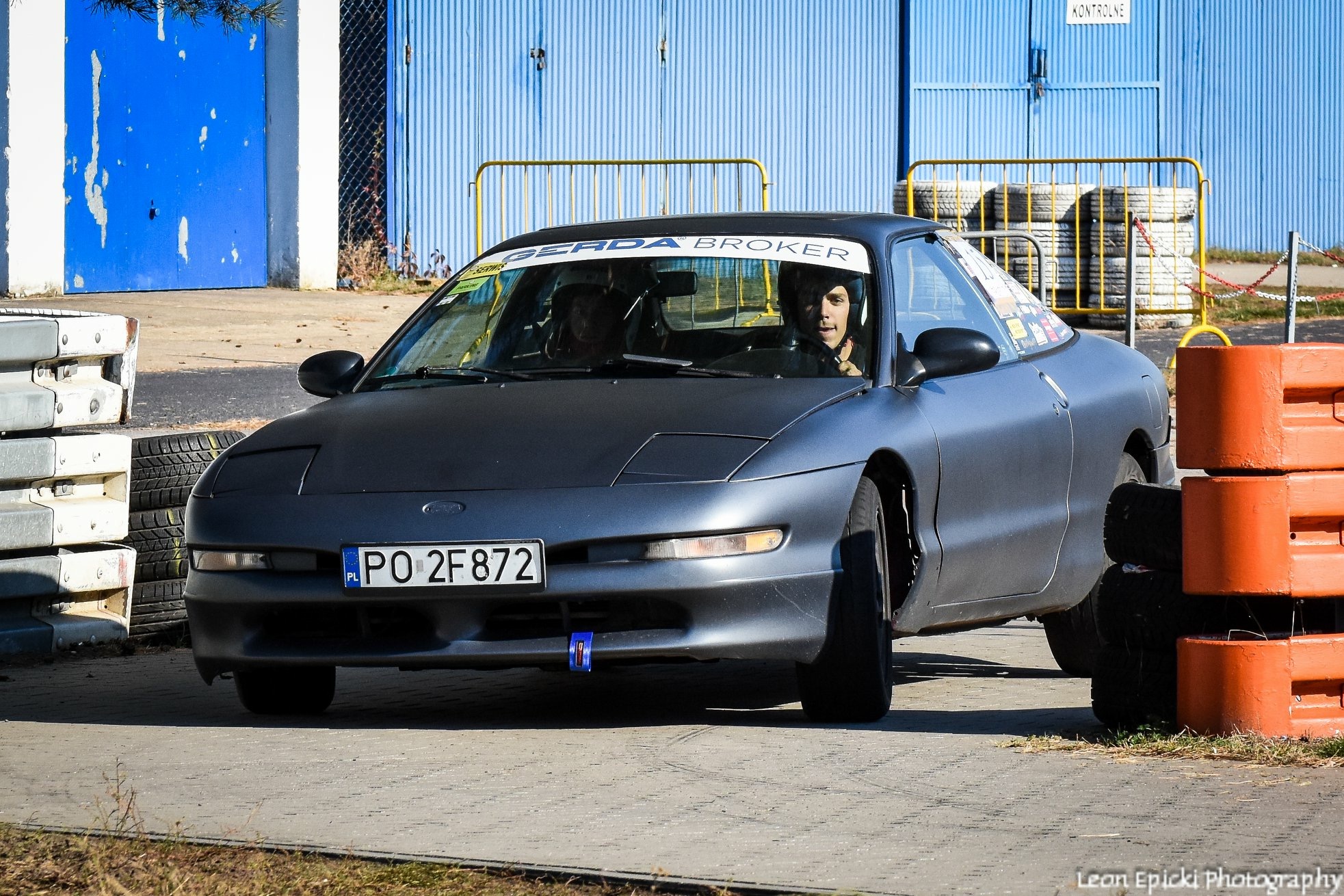

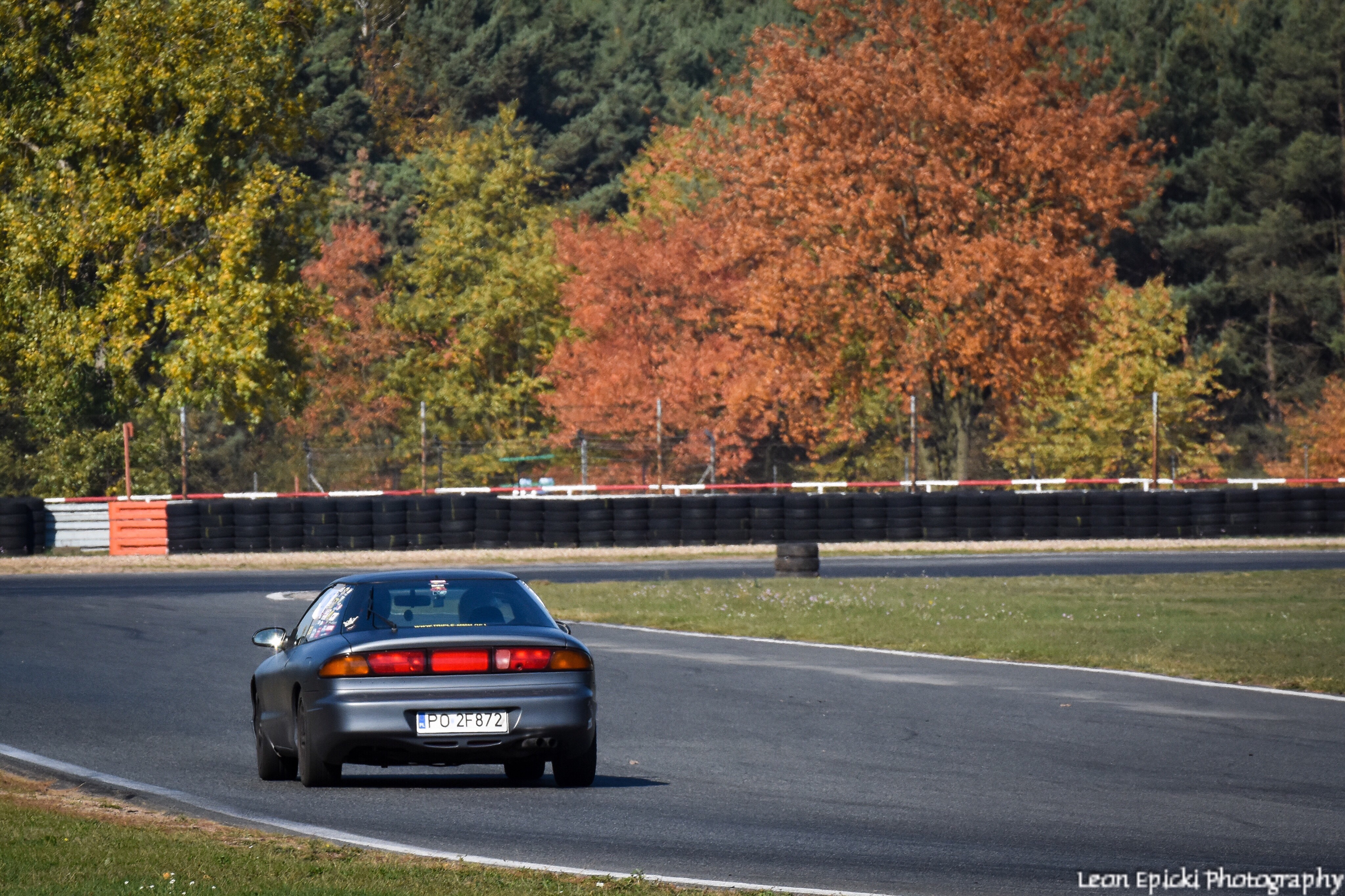

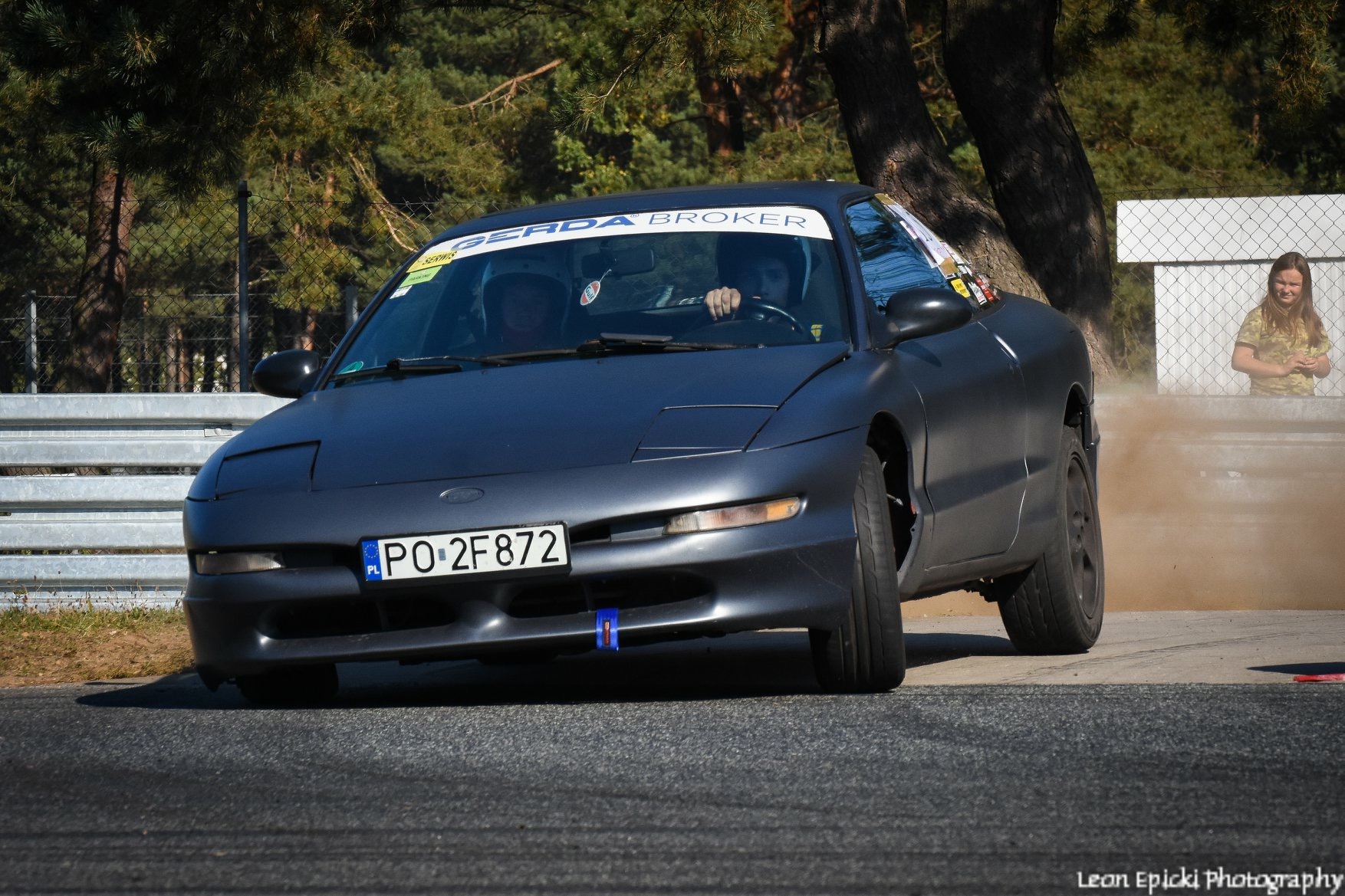

Postprzez Maksiu_z_Probe » 14 paź 2018, 14:22
Mimo ostatnich przygód z alternatorem udało się poskładać forda i pojechać w SuperOesie. Walka z oponami i uciekającym przodem była ogromna ale udało się poprawić czasy o 16s względem pierwszego(2:54,20 i 3:06)
