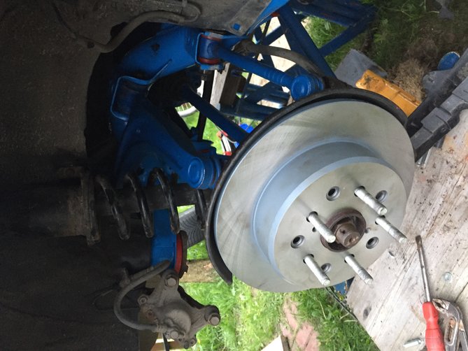

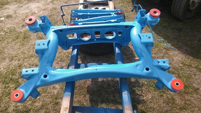

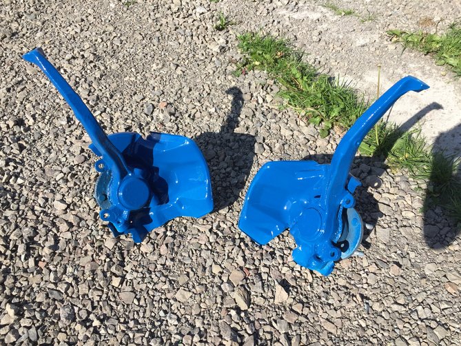

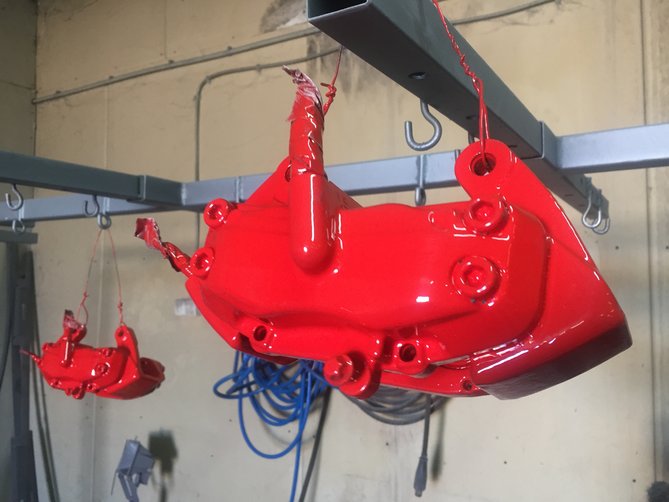

Postprzez DamianoV6 » 14 lip 2019, 16:45
Odnawiam temat...
w Lexie się baaardzo dużo pozmieniało...
Całe zawieszenie tylne poszło w demontaż..
-sanki piaskowanie, malowanie proszkowe
-wszystkie nowe tuleje poliuretan kolor czerwony

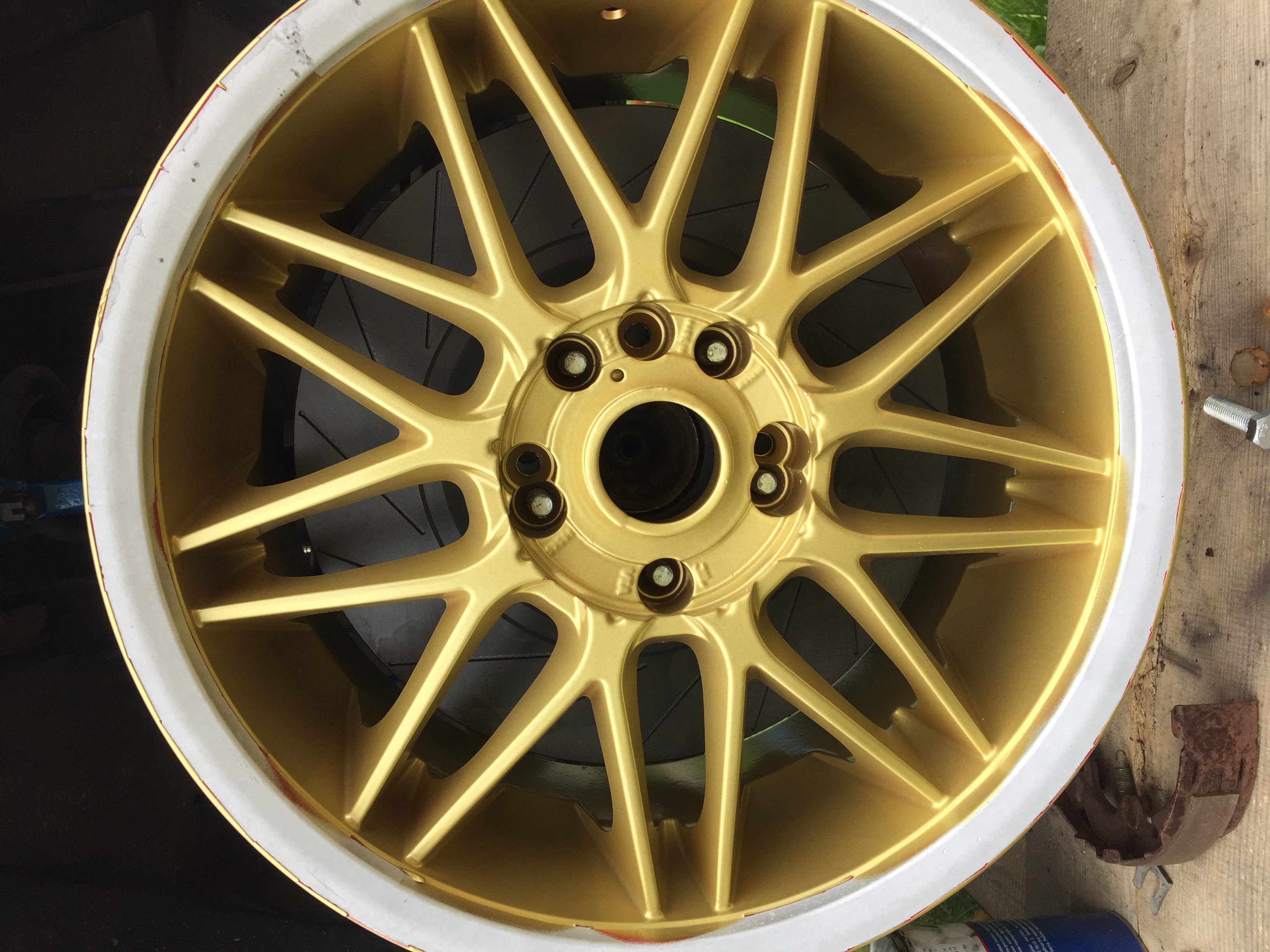

-zmiana całego układu hamulcowego na Mercedes Benz; S55AMG
pierwsza zmiana zacisków na LS400 UCF20 4 tłoczek z tarczą 315mm okazało się być mało!
druga zmiana zacisków na MB S55AMG 4 tłoczek BREMBO z zaciskiem pod tarcze 345mm i stalowy oplot + klocki Z16 Ceramic Pads PS.
-Nowy wydech z kwasówki 2,5'' robiony osobistycznie.
-Tuleje maglownicy przednich wahaczy wszystko piach proszek poliuretan...
-Etap zawieszenia cały zakończony...Zostaje tylko uzbierać kasę na gwint ale to już powoli następuje.

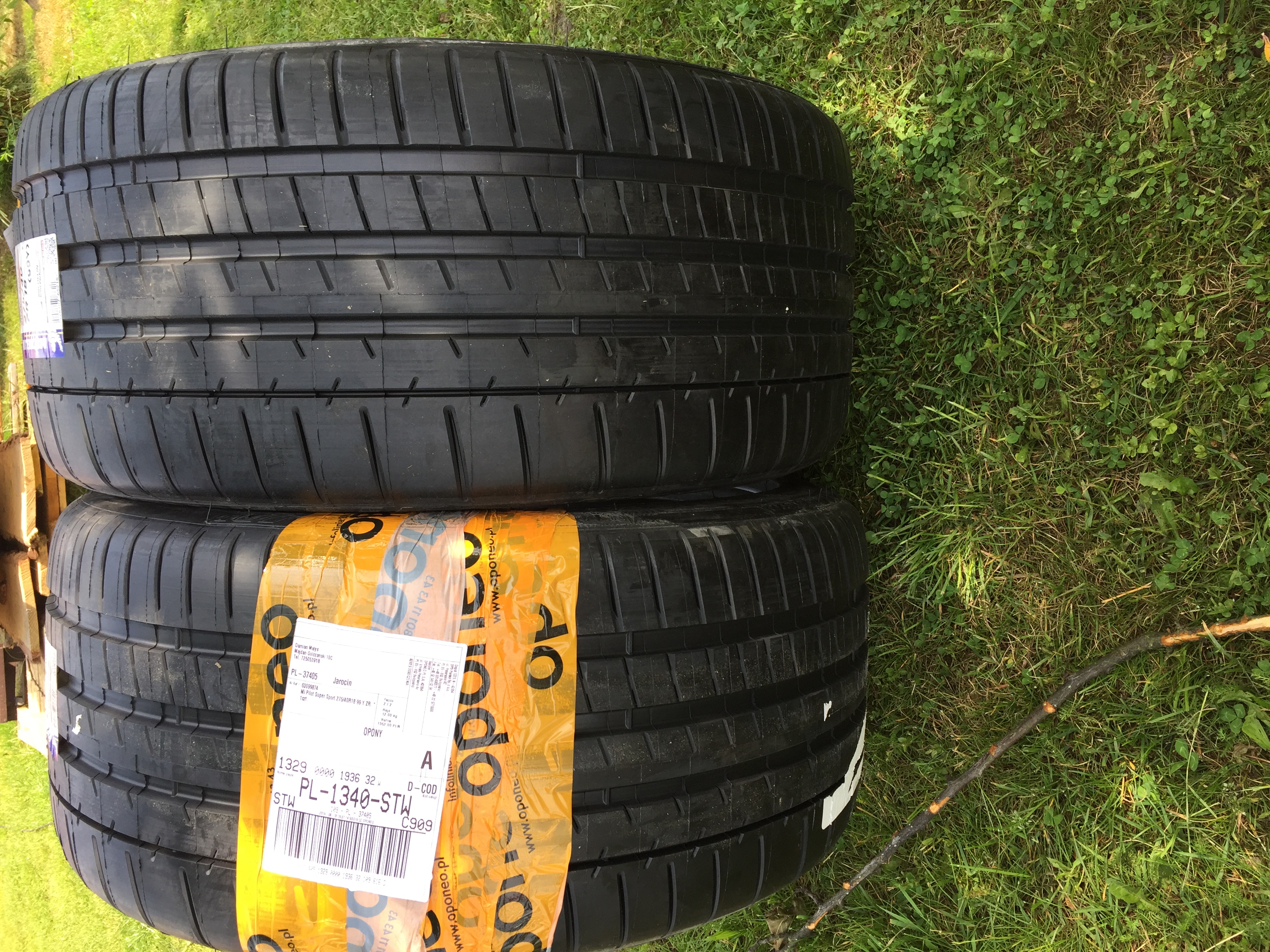

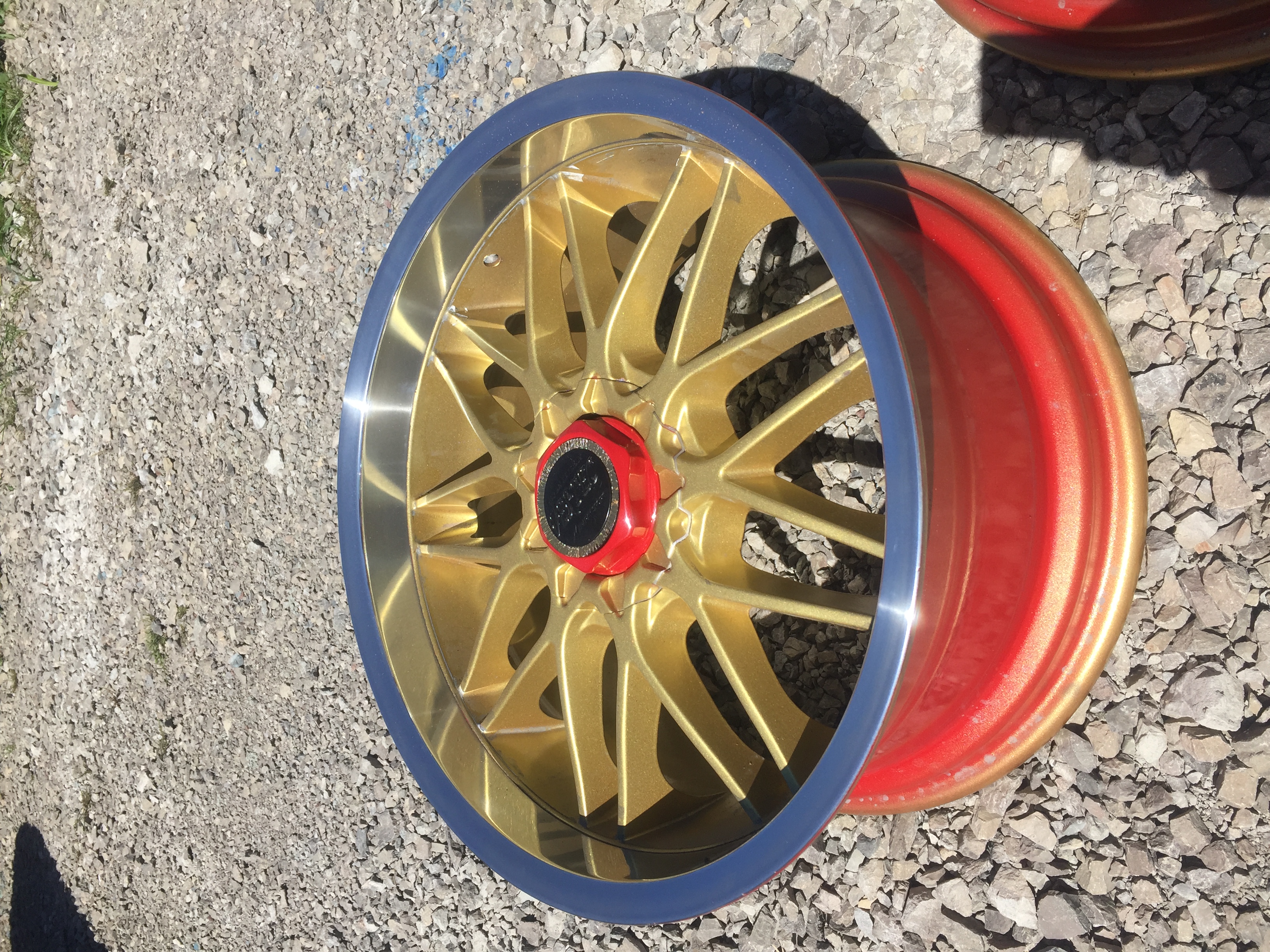

-Zakupione Felgi 18'' JDM Forged 18 Rays Volk Racing GT-AV 18inch 5x114.3
-Zakup nowych opon Michelin Pilot Super Sport 275/40 ZR 18 na tył na przód będą na przyszły sezon :D

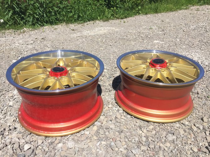

Postprzez DamianoV6 » 14 lip 2019, 17:09
No dobra kilka dodam, reszta jak wrócę do PL okazało się, że na te hamulce minimalna felga to 18 cali xD xD
