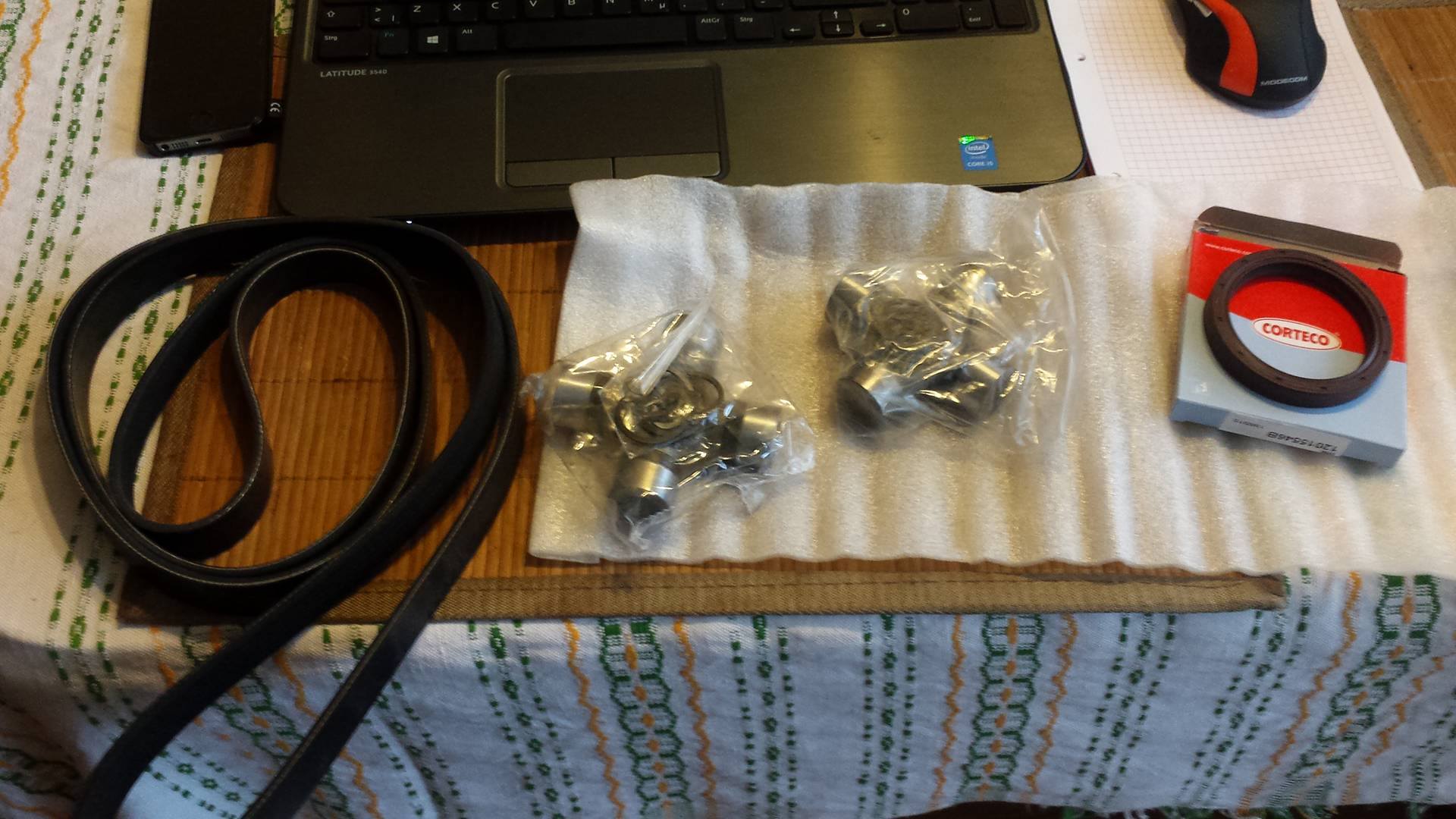

A tymczasem dzisiaj przyszły do mnie inne graty, które lecą do wymiany (krzyżaki, simering wału korbowego, pasek wielorowkowy). Uszczelkę pomiędzy skrzynią a reduktorem ostatecznie zamówiłem w firmie w okolicy robiącej uszczelki i za 25 zł mi wycieli piękną uszczelkę.

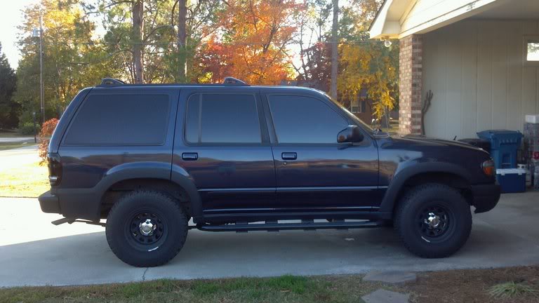

No i Peka...lift oczywiście, aczkolwiek terminu tutaj nie znam, muszę pokompletować graty takie jak amorki oraz wieszaki do resorów (czekają na mnie wyspawane przez forumowego kolegę). No i muszę przedłużyć łączniki stabilizatora, po po lifcie bez tej operacji co paręset km się wybijają :P
Co do większych kół – z tym czekam na lifta, potem będę dobierać, ale pewnie 32 cale. No i to samo z felgami – wpadną czarne z ujemnym ET, ale to narazie odległa wizja (odległa = po wakacjach).
W foto dzisiejsza paczuszka oraz EX II, który stał się niedawno moją inspiracją:)
