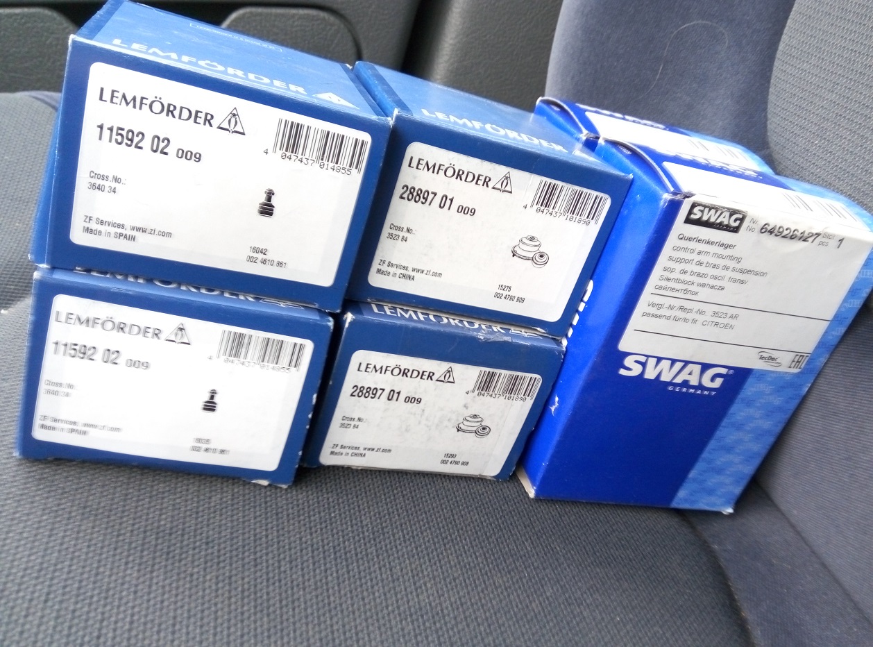

Postprzez PeKa » 13 kwi 2016, 21:34
Po wizycie na SKP wyszły obie tuleje wahacza przód i uszczelniacze półosi. Zamawiam zaraz klamoty i w przyszłym tygodniu wymiana :)
Co ciekawe, wycieraczka się przesunęła kilka cm w górę. Nie wiem nawet kiedy. Ale po włączeniu jej dalej nie drgnie nawet :|
Edit: przy okazji tulei wymienię także sworznie. Działamy w środę :)

Postprzez PeKa » 20 kwi 2016, 06:56
Wczoraj wleciały graty, dzisiaj montaż.
