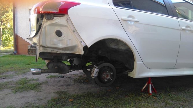

Dzisiaj Pan z ubezpieczalni zadzwonił i zaproponował zakończenie sprawy w trybie przyspieszonym, bez oględzin rzeczoznawcy i wypłatę odszkodowania na konto w kwocie 1200zł.
Grzecznie podziękowałem i poprosiłem jednak o ten tryb wydłużony.

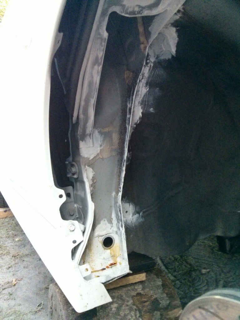

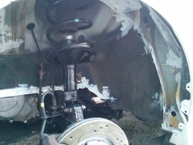

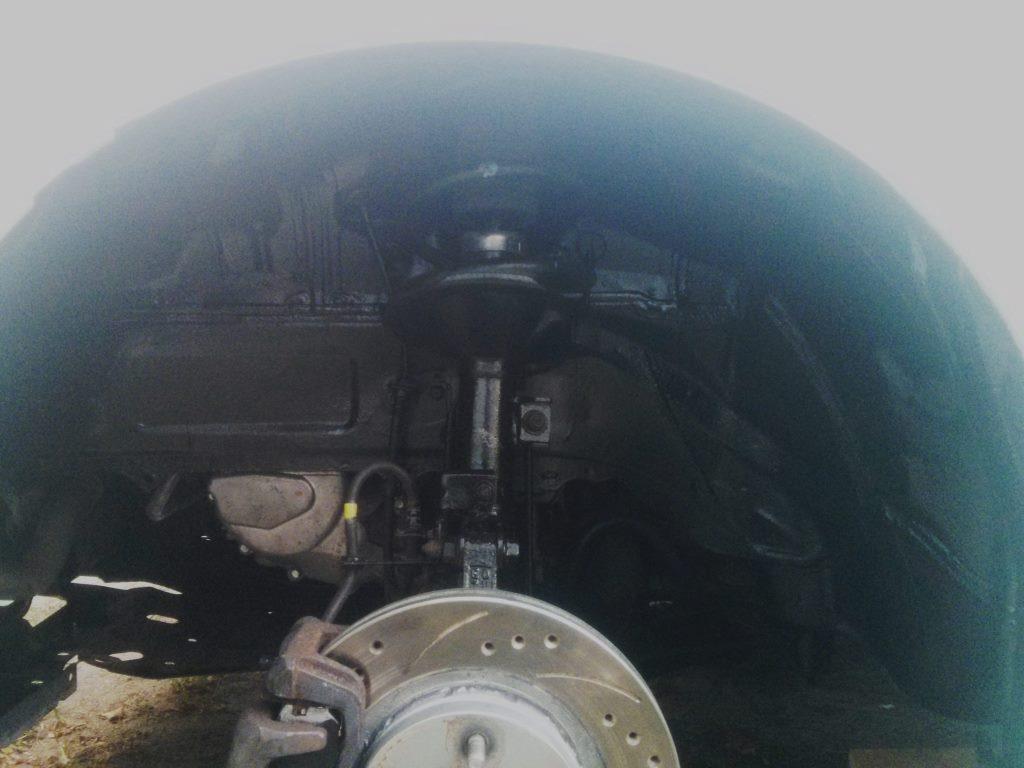

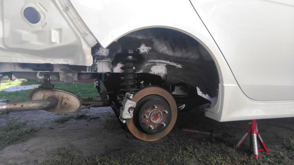

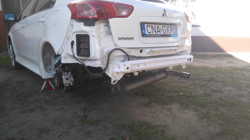

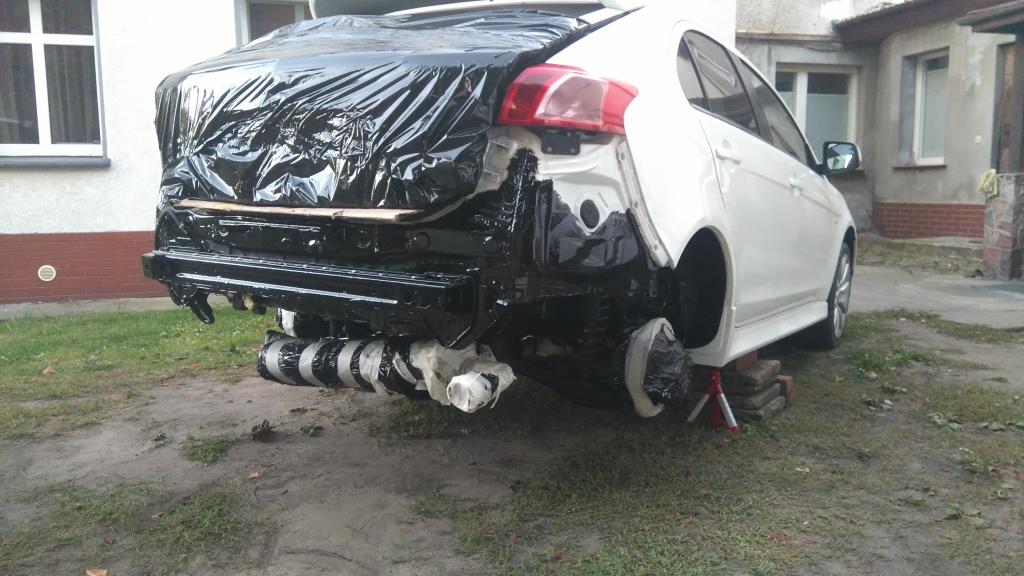

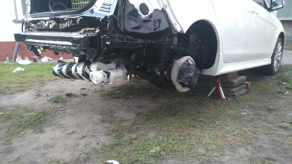

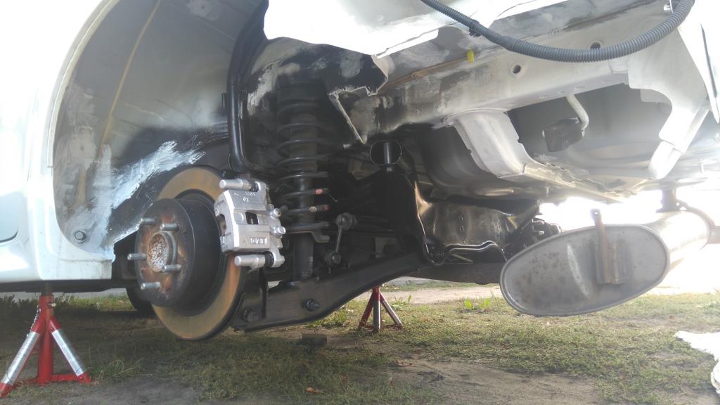

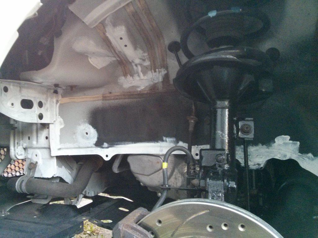

Czas coś naskrobać o tym, co mniej więcej od września zostało w aucie poczynione.

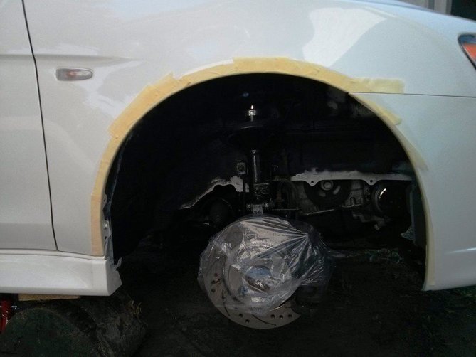

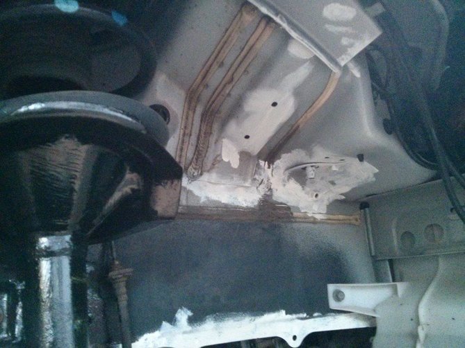

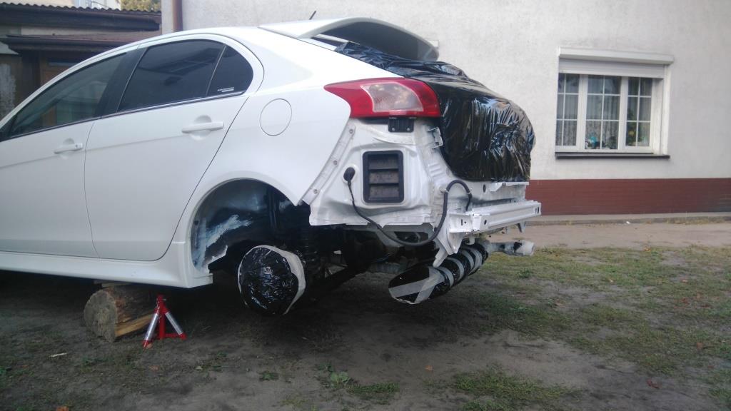

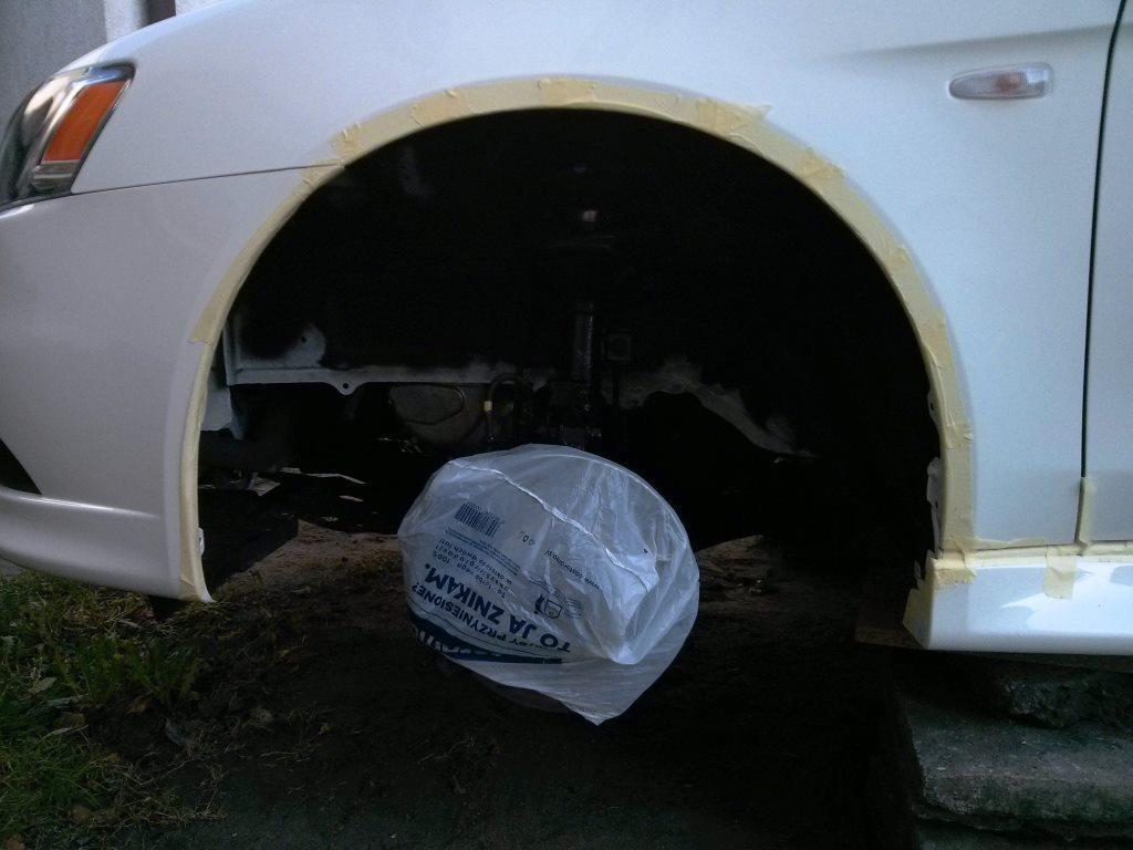

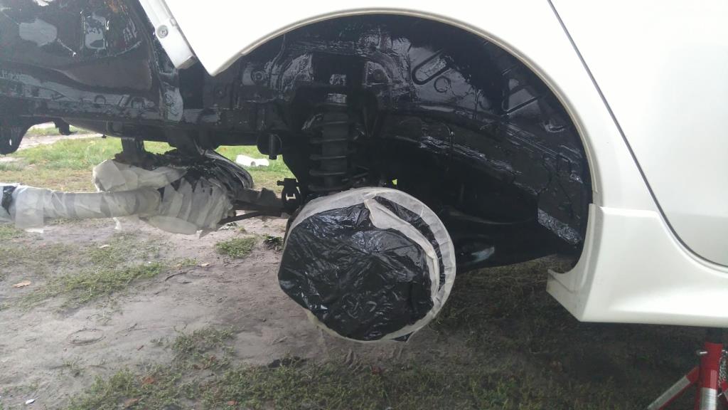

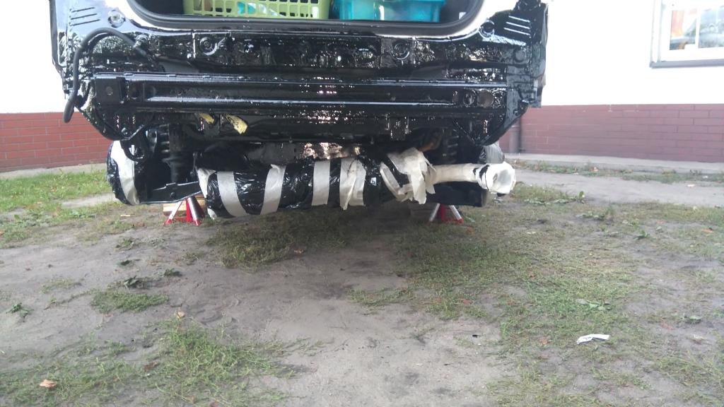

1. Dwa wolne weekendy poświęciłem na konserwację antykorozyjną pasa tylnego, nadkoli tylnych, nadkoli przednich oraz tylnej części podłogi. Miejsca, gdzie był już rudy nalot zostały rozszlifowane, a następnie pomalowane Hammeritem. Tą samą farbą profilaktycznie pomalowałem wszystkie krawędzie, otwory na śruby, i newralgiczne zakamarki, czyli miejsca, od których w przyszłości mogłoby zacząć rdzewieć nadwozie. Następnie położyłem kilka warstw bitexu. Dodatkowo do środka progów i w otwory zalany Valvo Tectyl. Do zabezpieczenia została podłoga w środkowej i przedniej części. Z racji braku kanału, wszystko robię etapami, przy pomocy lewarka i kobyłek.

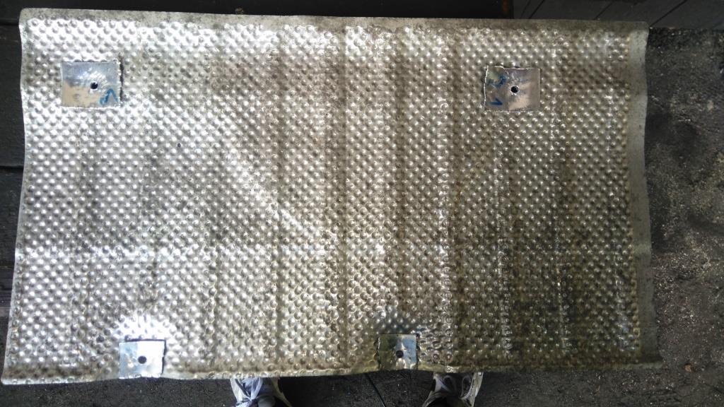

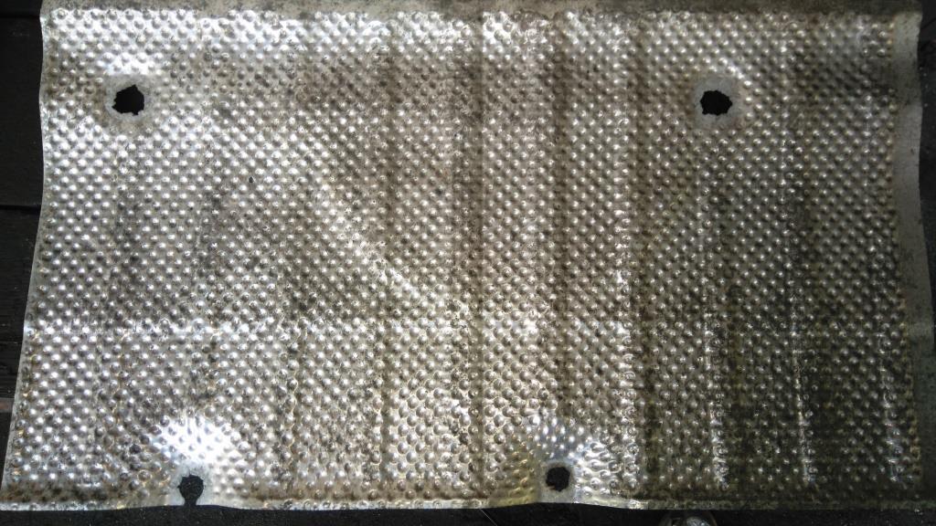

2. Dorobiłem z aluminium podkładki w miejsca mocowań osłony termicznej tłumika końcowego, bo przy śrubach powypalały się już dziury.

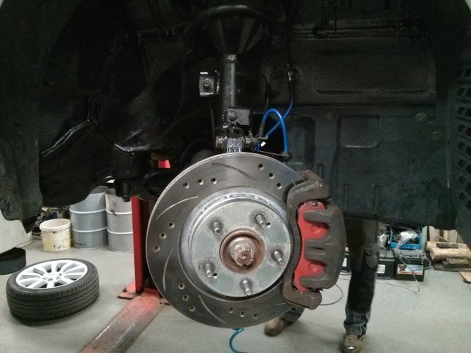

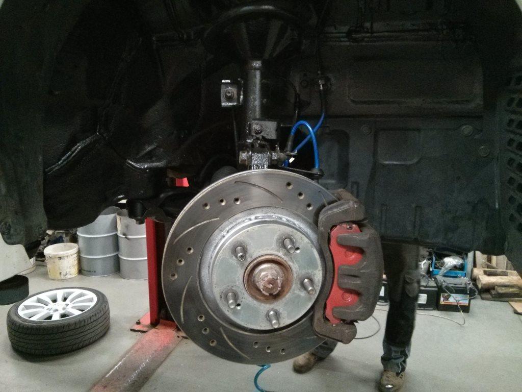

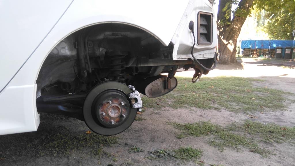

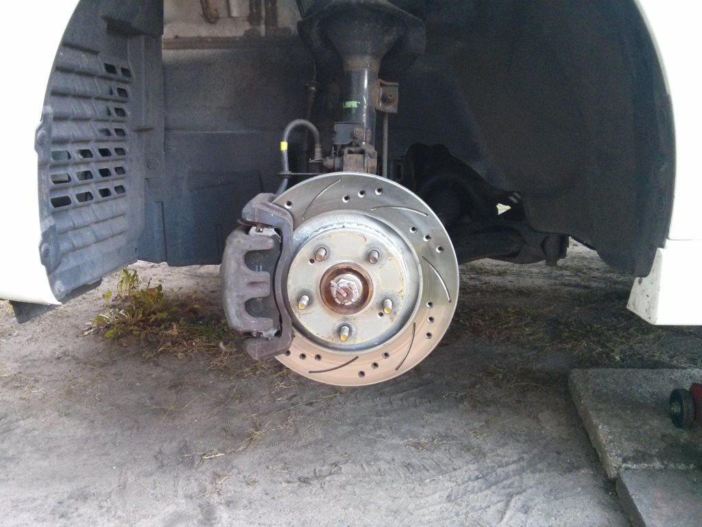

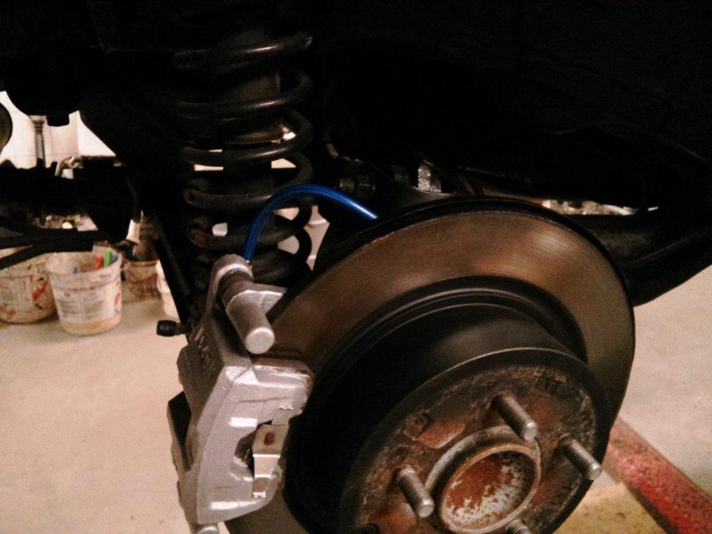

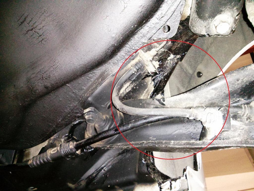

3. Nastąpił swap hamulców na te z mocniejszej wersji – Ralliart. Obecna specyfikacja hebli:
Przód:
– zaciski dwutłoczkowe
– tarcze 296mm SP Performance Drilled Sloted Silver
– klocki Galfer Sport

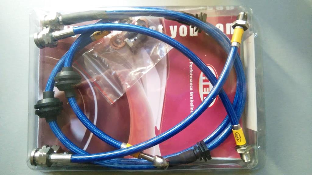

– przewody w oplocie HEL
Tył:
– zaciski jednotłoczkowe
– tarcze 302mm OE Mitsubishi
– klocki OE Mitsubishi
– przewody w oplocie HEL (dwa z czterech)
Z racji tego, że robię teraz małe przebiegi, to heble jeszcze na dotarciu.

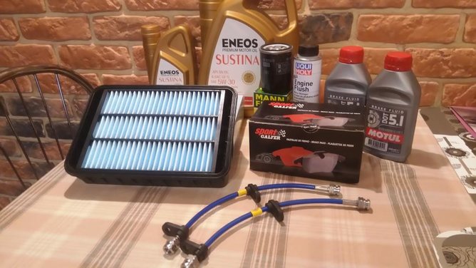

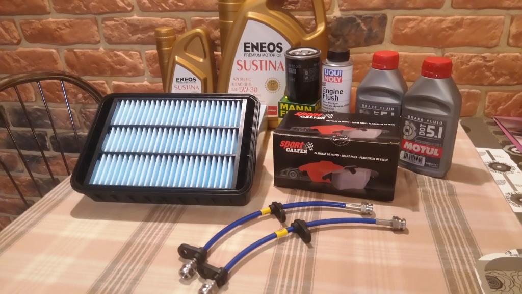

Na zamontowanie czekają jeszcze zaznaczone na czerwono dwa brakujące przewody HEL (w praniu wyszło, że z tyłu są po dwa na stronę), klocki Galfer Sport na tył oraz płyn MOTUL DOT 5.1.
4. Zostały zakupione fanty na zbliżający się przegląd. Na czwartek jestem umówiony w ASO.
– płukanka Liqui Moly
– olej ENEOS Sustina
– filtr oleju MANN
– filtr powietrza Blue Print.

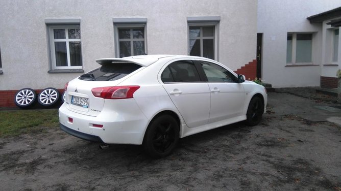

Postprzez zemoj » 28 lis 2015, 15:58
Trwają poszukiwania czegoś ciekawego na przyszłe lato :) Po zmianie kół na zimówki 16" doszedłem do wniosku, że 18" są w tym samochodzie bez sensu. Auto teraz lepiej się, jest bardziej komfortowo, a nawet paradoksalnie lepiej się prowadzi, bo koło nie podskakuje tak, jak to było na 18" na niskim profilu na nierównościach i dzięki temu zawieszenie pracuje harmonijniej, a koło ma lepszą styczność z podłożem. Jest bardziej przewidywalne i mniej nerwowe. O komforcie nie wspomnę. Dodatkowo heble fajnie wypełniają felgę. W związku z powyższym szukam ciekawych 17" lub 16" na lato. Może i będzie -5 do lansu, ale dla mnie jednak właściwości jezdne biorą górę. Skoro mogę jeździć dynamiczniej i efektywniej, to odkładam wygląd na drugi plan. Postaram się znaleźć mimo wszystko coś, co będzie też nie najgorzej wyglądać.
Poniżej zdjęcia na setupie zimowym i wpis z przeglądu, który ostatnio udało się zrobić.
<peace>
PS. Moje letnie alusy 18" są na sprzedaż.

Co do hamulców, to różnica jest odczuwalna i czuję się teraz dużo pewniej. Na dobrą sprawę nie było jeszcze okazji w pełni wypróbować, bo raz, że teraz mało jeżdżę i głównie po mieście, a dwa przy obecnej aurze ciężko wypróbować mocne hamowanie tak, aby ABS nie interweniował. Ogólnie, to hebel jeszcze się w 100% nie dotarł, bo ja zrobiłem ok. 1000km po zmianie, a Panowie z breaks.pl uprzedzali, że z racji zaawansowanej powłoki antykorozyjnej tarcz i rodzaju klocków może minąć 2-3kkm zanim hamulce uzyskają pełną skuteczność. Ostatnio jak zdejmowałem koło, to zauważyłem nawet, że od strony tłoczków, gdzie idzie większa siła, klocek już się styka całą swoją powierzchnią z tarczą, a zewnętrzny klocek jeszcze nie. Czekam na wiosnę, cieplejszą aurę i nowe letnie oponki. Wtedy będzie można ocenić na co stać te spowalniacze ;)

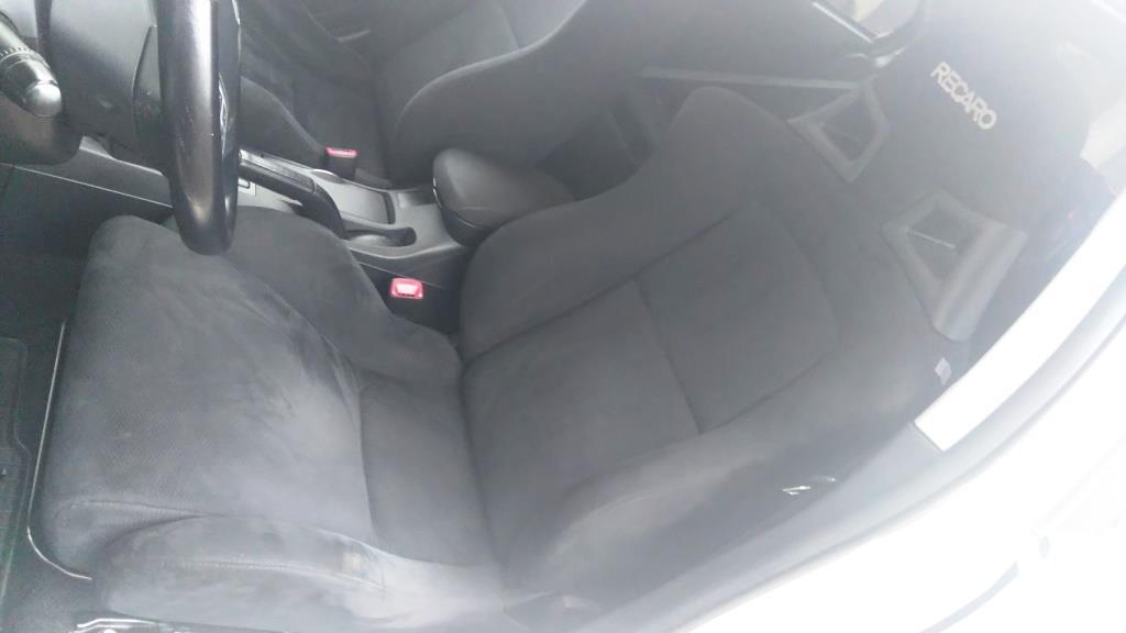

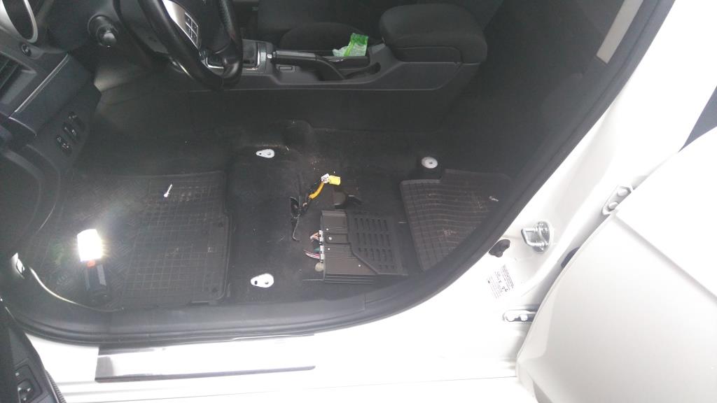

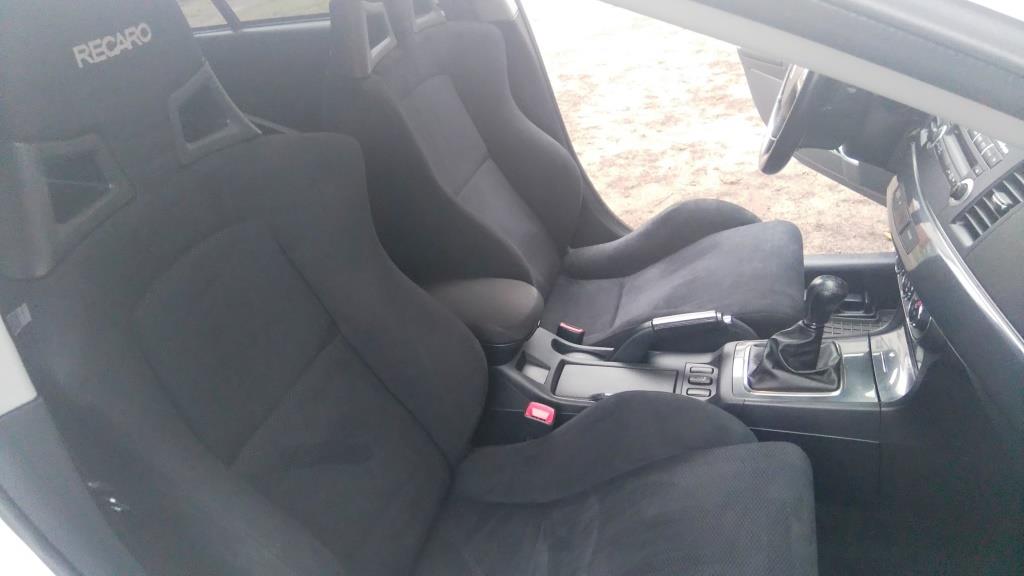

Postprzez zemoj » 10 gru 2015, 17:59
Wpadły fotele Recaro z EVO X :)
z kropką nad z
Od: 4 sty 2010, 21:12
Posty: 3200 (146/242)
Postprzez Dymian » 10 gru 2015, 20:29
pasują P&P?
