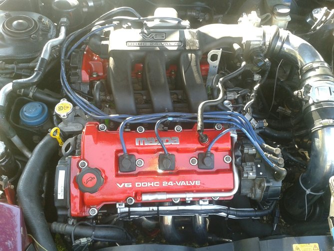

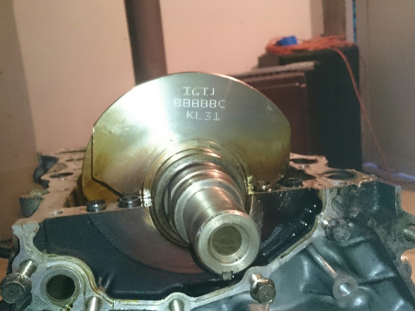

Od tygodnia jestem szcześliwym posiadaczem kl31 :D Trudno było ale sie udało dostac tą mała puszeczke

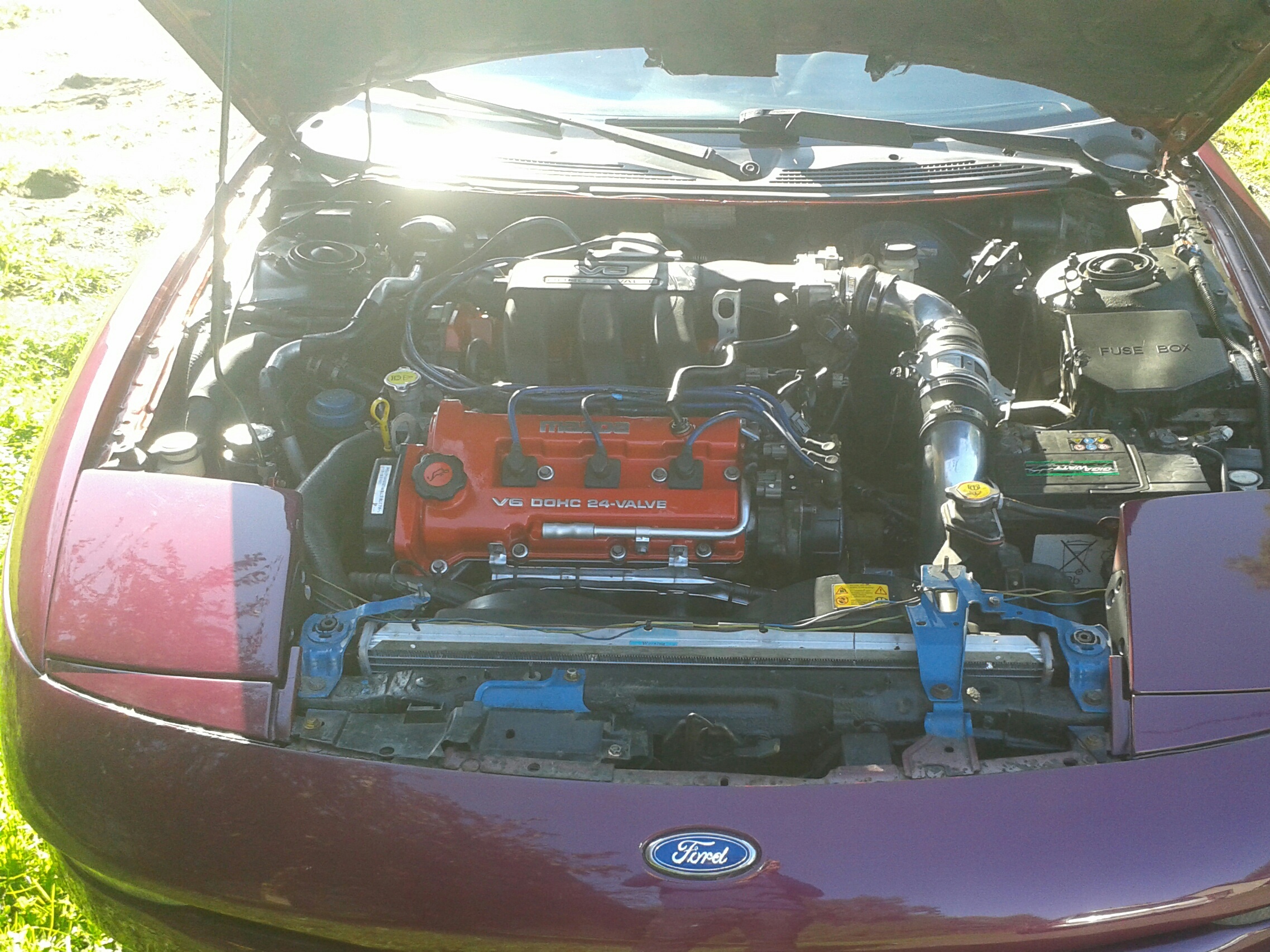

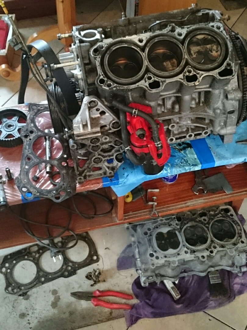

Witam wracam po rocznej przerwie i chciałem wam zaprezentować mój etap następnych prac jak widać na zdjęciu silnik Klze został wyciagniety po rocznej jeździe. <płacze>. wstępnie miał być przeprowadzony remont silnika wymiana pierścieni tłokowych i uszczelniaczy zaworowych

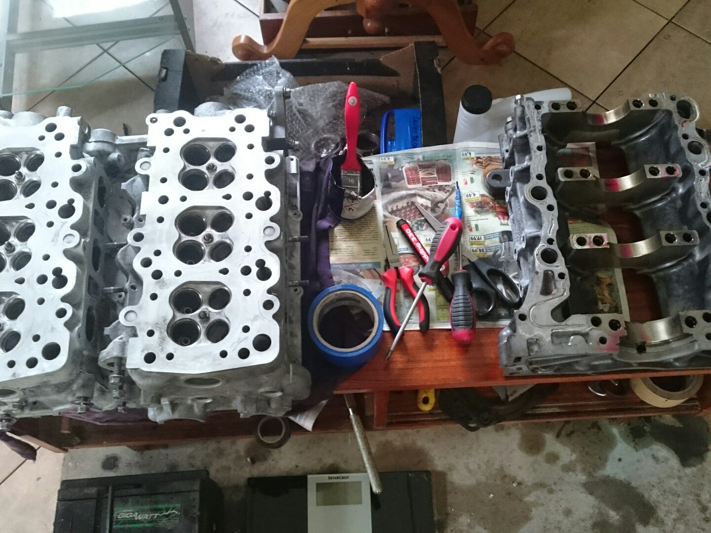

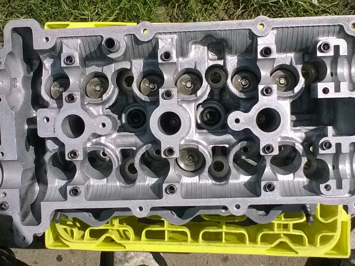

Głowice wyczyszczone zawory posciagane i oczywiście będą założone nowe wzmacniane.Nowe panewki wału korbowego oczywiście jak i tłoki kute to korbowody także są już umnie na miejscu zrobione przez firmę Fmic Performance gorąca polecam!!!

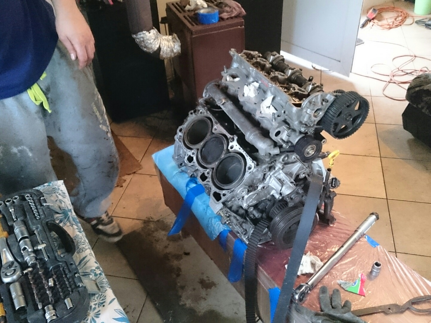

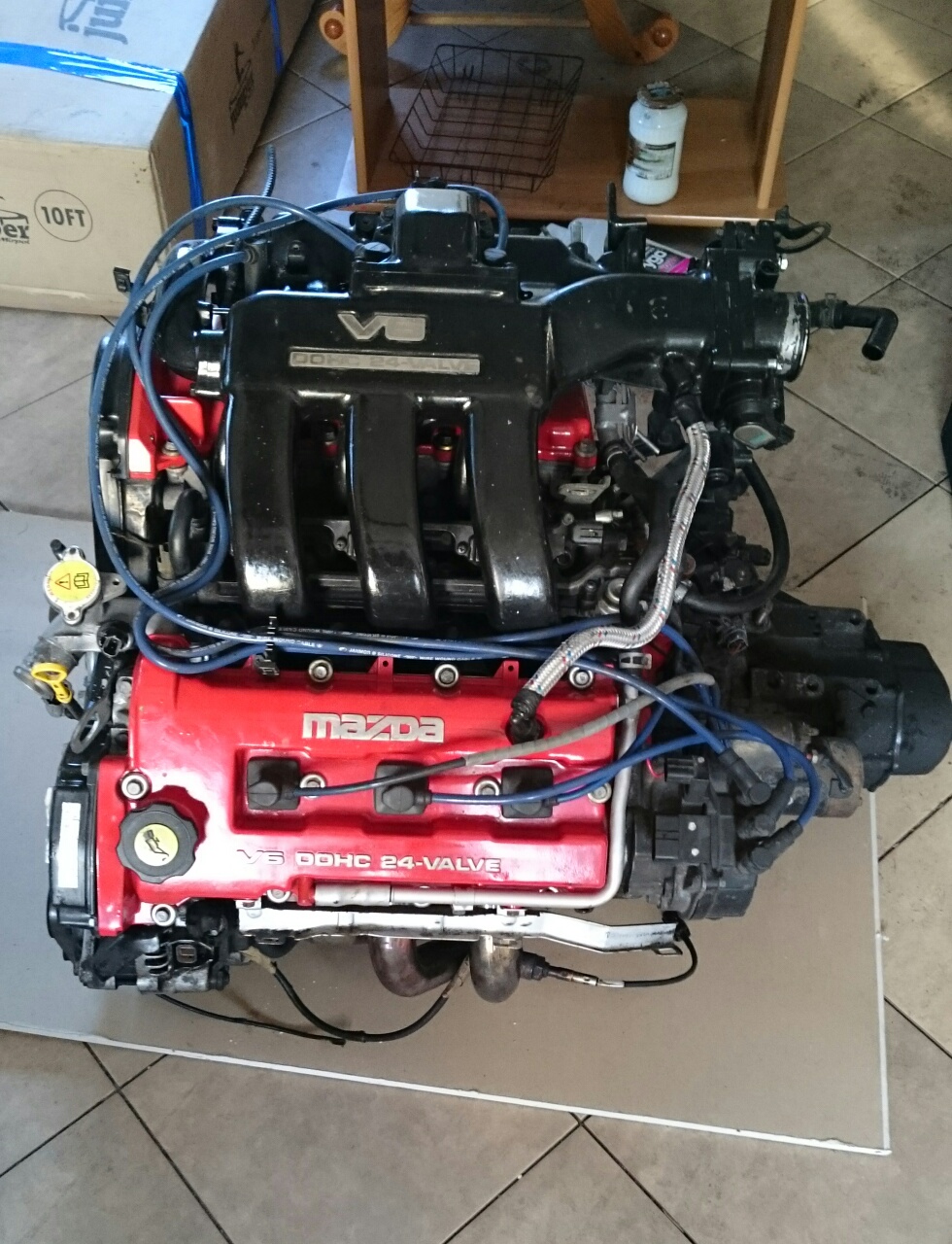

Jak widać na zdjęciu z silnika za wiele niezostalo :) Zobaczymy czy uda mi się to wszystko poskładac :D

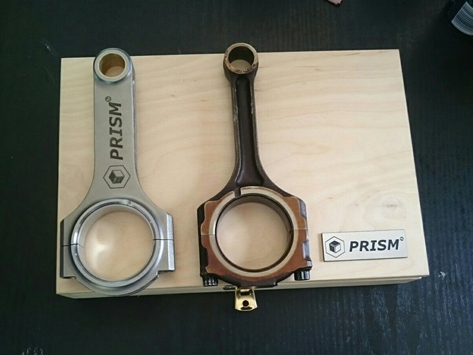

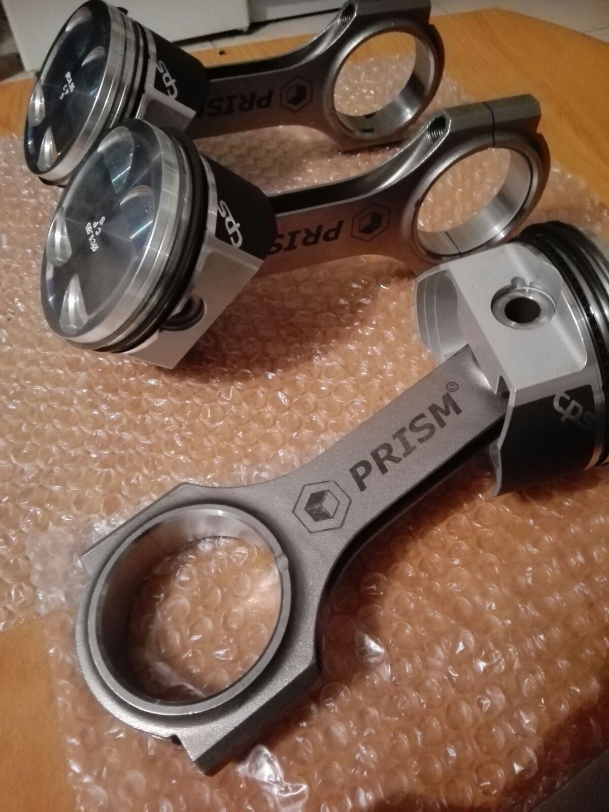

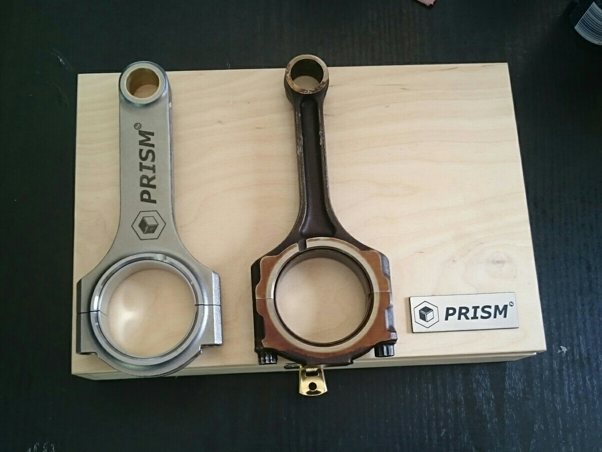

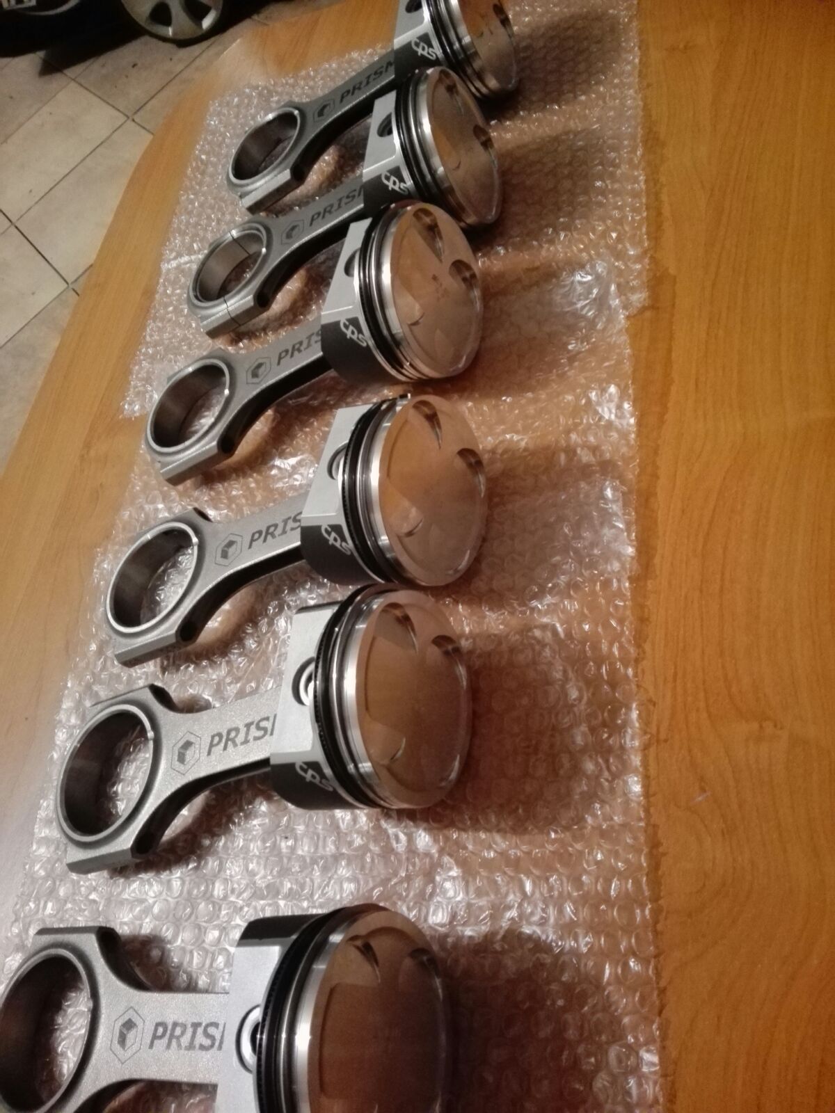

Kute korbowody firmy Prism całkiem wytrzymałe 200koni na 1cylinder :)

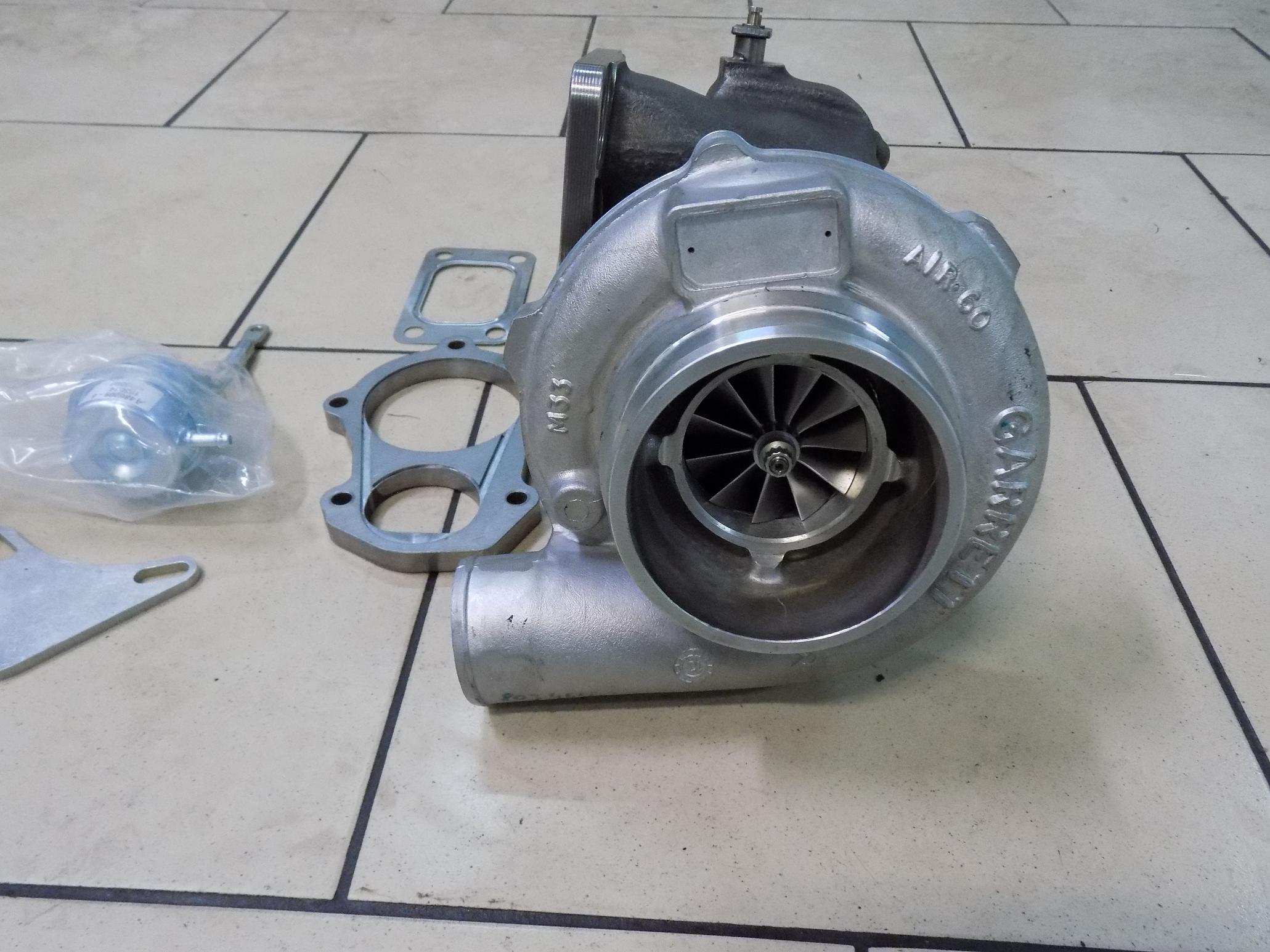

Turbo Garett gtx 3076r na początek wystarczy max moc do 680KM

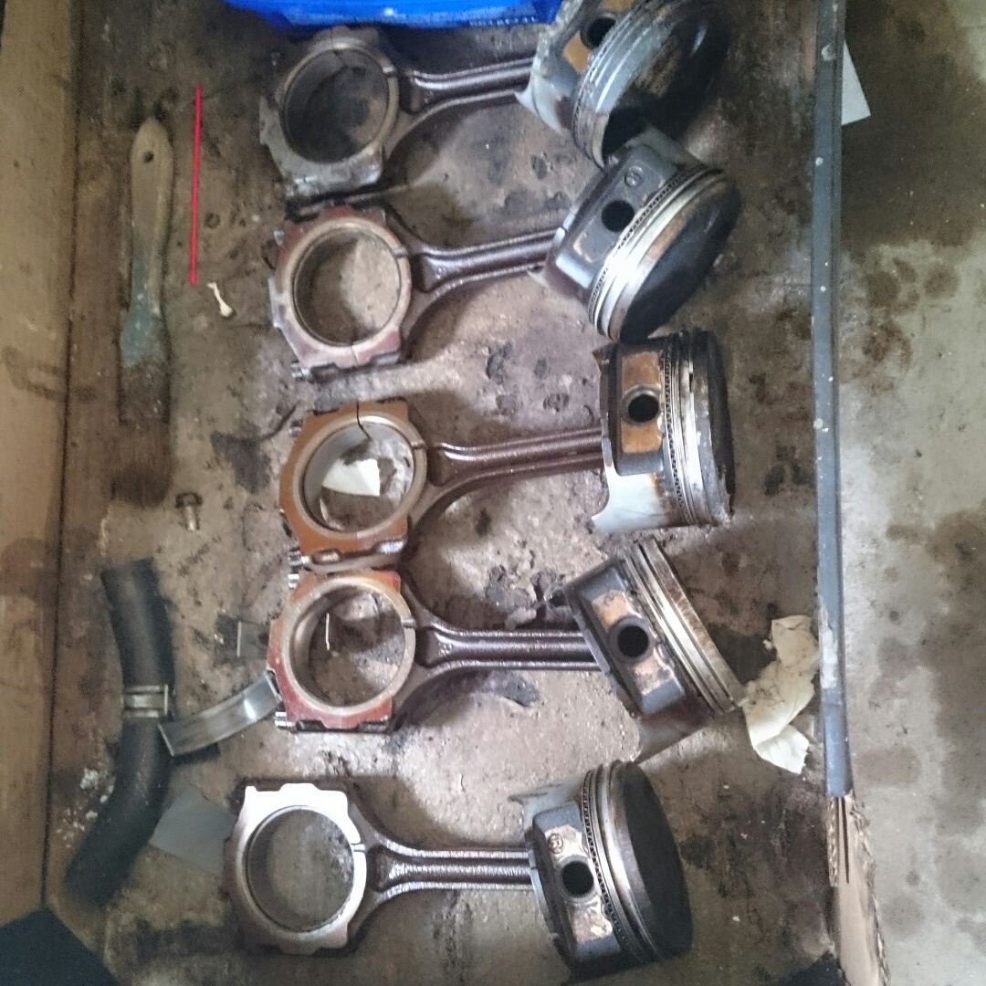

Jedyne czego brakuje to tłokow ale powinny być do 2tyg więc dołączę zdjęcie i będzie można składać powoli silnik jak mi się uda oczywiście :D
Dopisano 17 maja 2016, 10:01:
Tłoki w dobrym stanie silniczek idealnie na nich chodził i miał moc.Jak by ktoś chciał mam komplet nowych pierścieni
Silnik został rozebrany na części pierwsze co do śrubki.Blok został wysłany do szlifu karterow cylindrów na rozszlifowanie o 5setek milimetra po nowe kute tłoki które się produkują we Włoszech na zamówienie.
Jak widać nowy korbowod oczywiście kuty No i w pudełeczko reszta
Turbo Garetta gtx 3076r

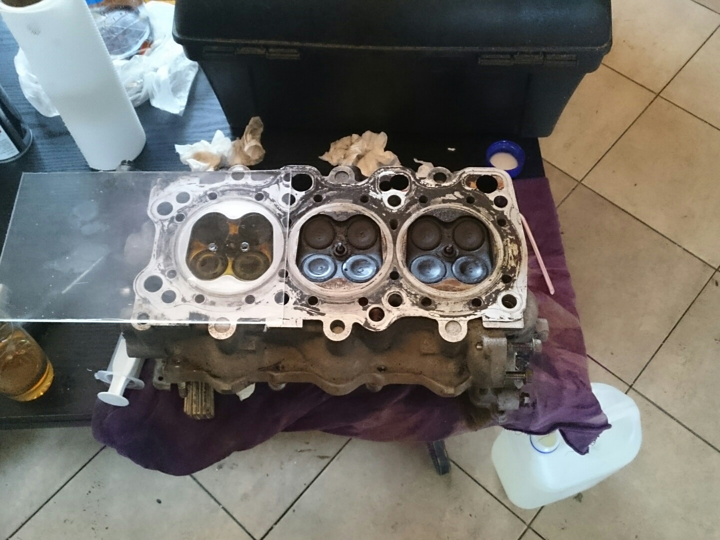

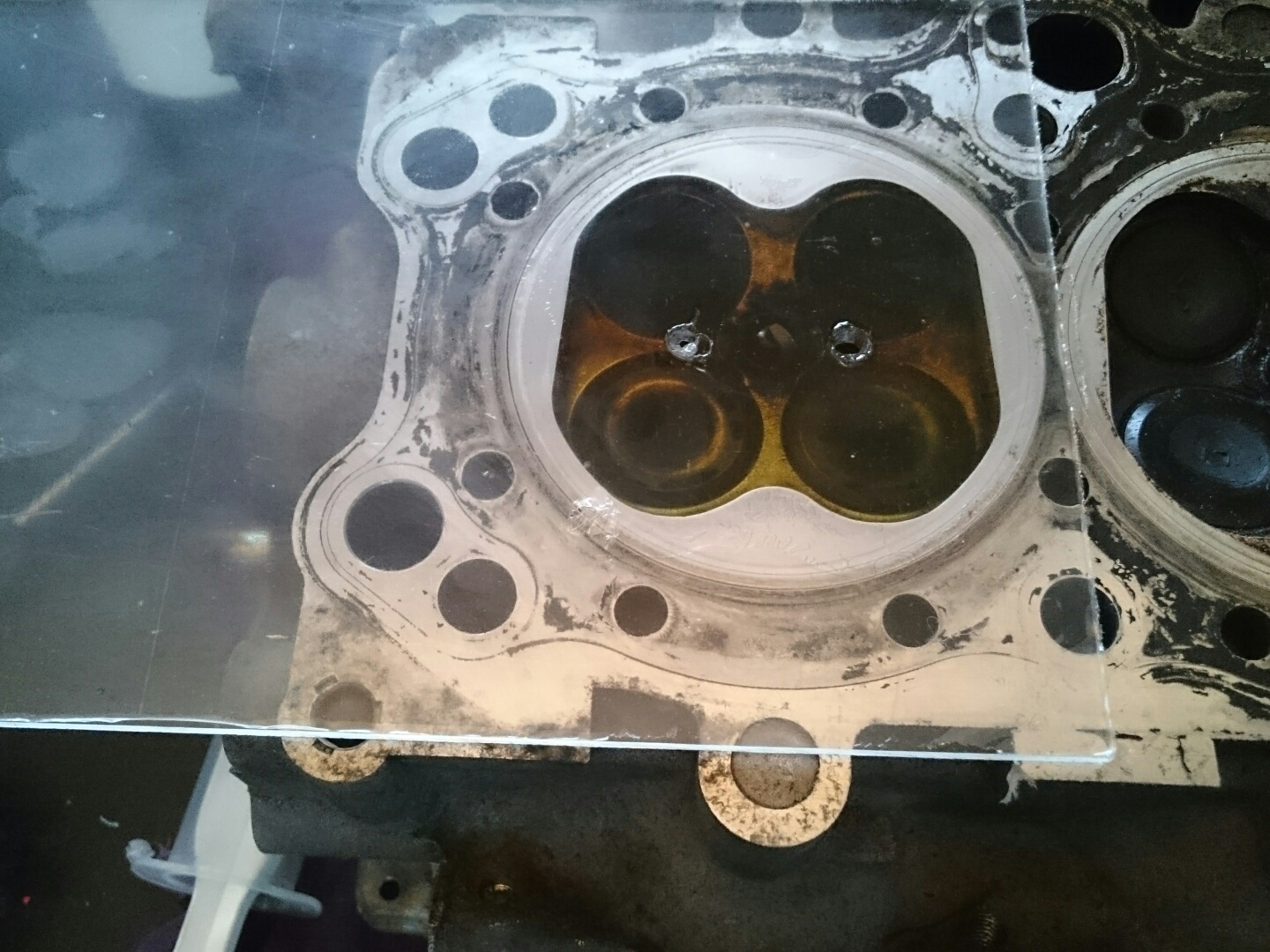

Jakby ktoś się kiedyś bawił tak się dokonuje pomiaru komory spalania aby zrobić tłoki z mniejszą kompresja.Bo mi zajęło 2miesiace aby dostarczyć firmie wszystkie potrzebne informacje żeby zrobili tłoki

Pomiar komory spalania

Pomiar robiłeś strzykawą nie ?? Na racingforum czytałem właśnie jak oni tam takie cuda działają.
Odprężyłeś do 8.5:1 to N/A straci trochę, no ale dmuchniesz za to więcej :)
Dałeś samą grubszą uszczelkę czy jak to Nissan robił stosując tłoki odprężające?

No tak strzykawka wlalem bo tak mi kazała firma co mi robi tłoki ile mililitrow wejdzie a oni już sobie to przelicza No i wiadomo skok tłoka itd.No tłoki będą odprerzajace bo niezaleca się dawać grubych podkładek pod większe turbo.No uciecha będzie i to napewno no ale do tego jeszcze daleka droga :(

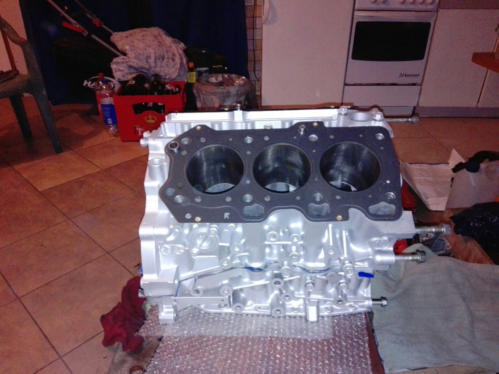

No już komplet w domu :D Troszkę to trwało zanim tłoki dotarły ale powoli do przodu.Teraz czas na szlif bloku No i skladanie

O tych korbach na racingforum nie pisali zbyt pochlebnie, ale dmuchane chyba nie będzie sporo?

No będzie dmuchane co najmniej 1,3 1,5 bara.Nie poto odprezylem silnik tłokami.A ludzie dużo głupot piszą na różne tematy.Mam gwarancję wytrzymałości do 200km na 1cylinder więc okaże się w praktyce
