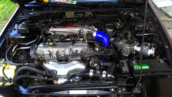

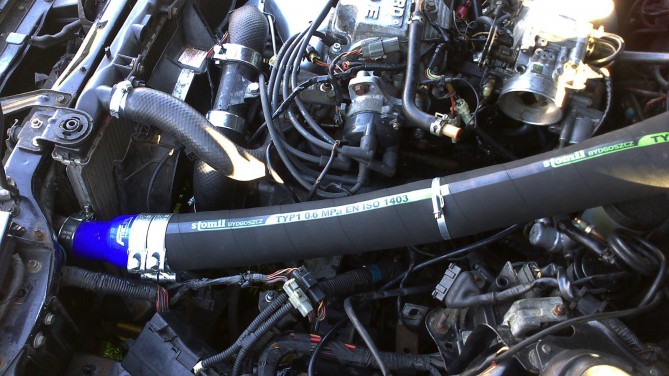

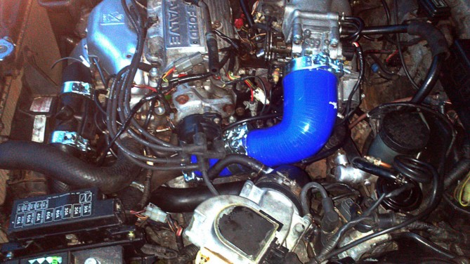

Czekam na ostatnią część układanki – kolanko redukcyjne 83 – 63 mm, do tego czasu muszę ogarnąć wloty do intercoolera.

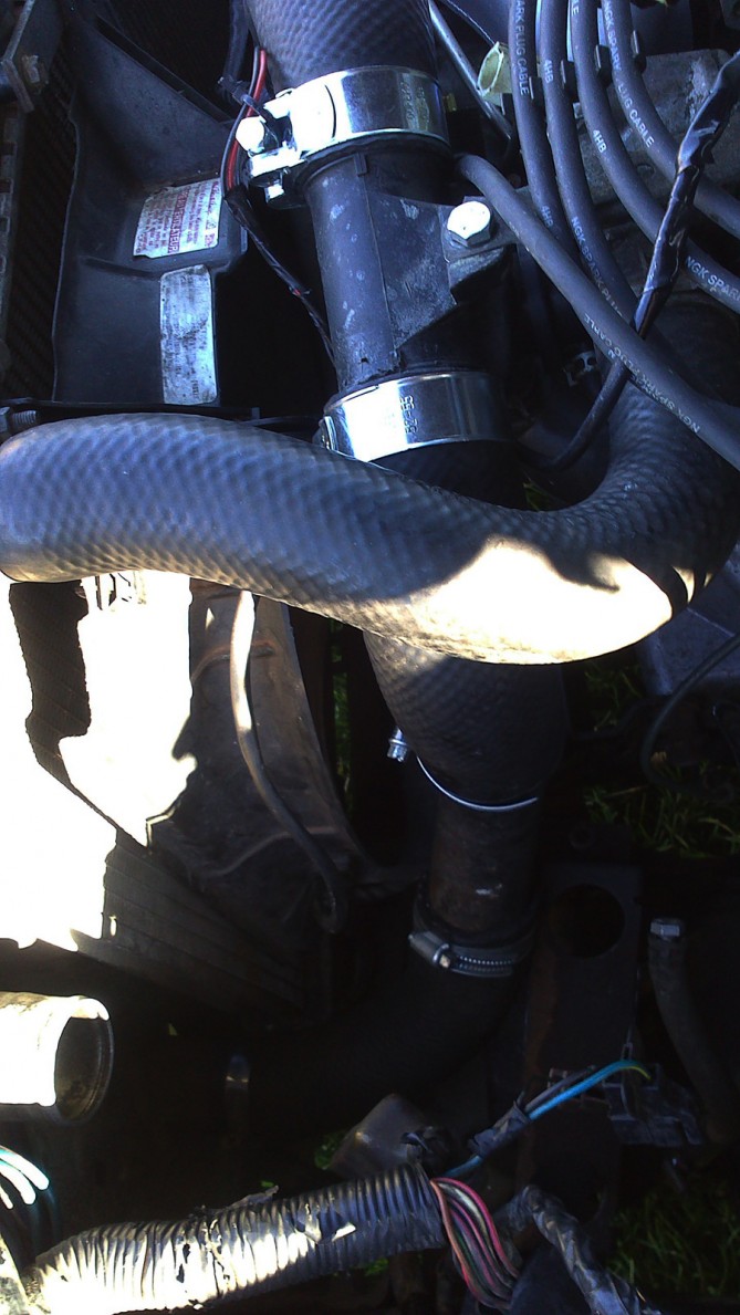

Byłem dzisiaj się zapytać o rurę do połączenia turbosprężarki z IC, okazało się że kosztuje 100 zł za metr... Mi w starej brakowało dosłownie 5 cm, bo musiałem założyć odwrotnie gumy do IC, więc znalazłem aluminiową rurę o idealnej średnicy 45 mm i dociąłem sobie łącznik przedłużając dosyć sporo starą rurę, tak więc 50 zł zaoszczędzone.
A, no i wywaliłem chłodnicę oleju skrzyni biegów, bo i tak nie działała a blokowała mi miejsce na podłączenie do IC
Na zdjęciach widać wstępną przymiarkę dolotu i moją rzeźbę z ciętymi kolankami :D

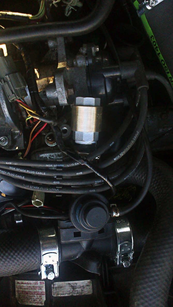

Postprzez Rotaryx » 30 mar 2014, 19:26
Dzisiaj postanowiłem zrobić sobie blow off'a, koszt – 12 zł <lol>

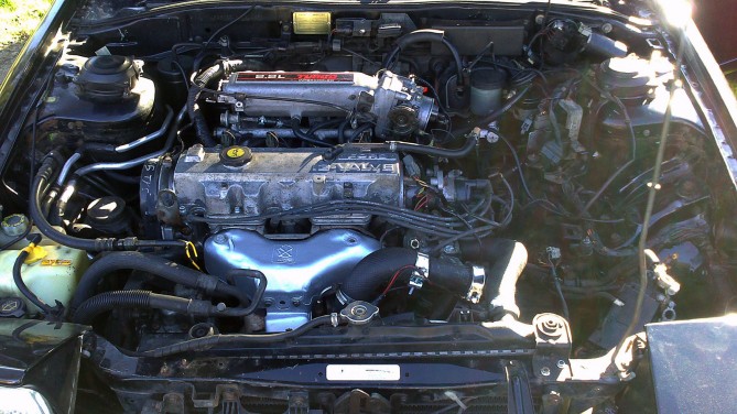

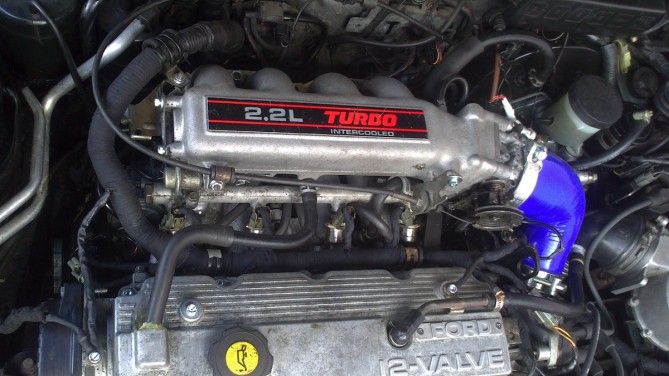

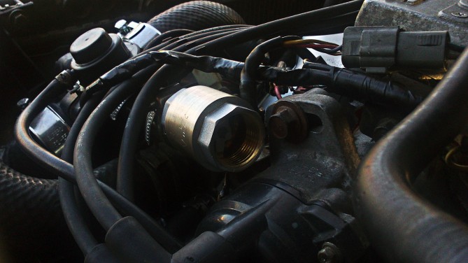

Postprzez Rotaryx » 7 kwi 2014, 13:21
Dolot już został założony kilka dni temu, wszystko działa tak jak powinno. Niestety najprawdopodobniej uszkodzony jest TPS (nie reaguje zmianą napięcia na otwarcie przepustnicy) i świece również idą w pierwszej kolejności do wymiany. Straciłem też hamulce, serwo poszło się paść <lol>
Blow Offa wywaliłem bo po 10 minutach zaczął przepuszczać, co było do przewidzenia ;)

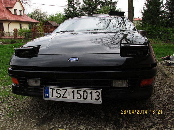

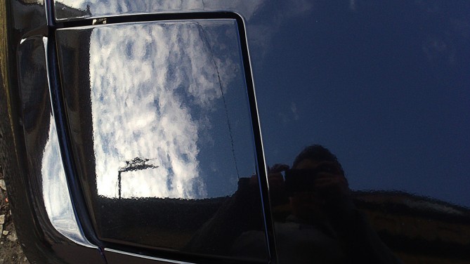

Postprzez Rotaryx » 19 kwi 2014, 19:02

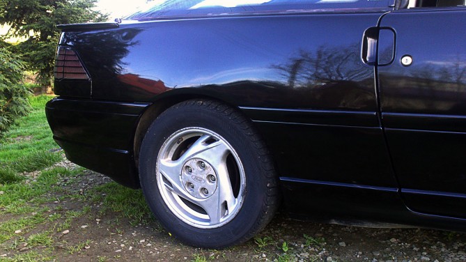

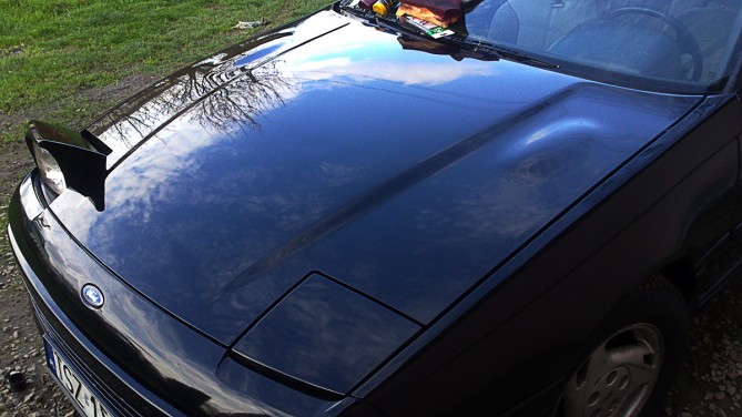

Dwa razy polerka ręczna pastą Brayt T1 + T-Cut na koniec. Wyszło dobrze jak na 4h szorowania :)

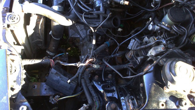

Założyłem też stożek Simota ze względu na brak miejsca na oryginalną puszkę filtra po zmianie gumy dolotu. Uporządkowałem i polutowałem co trzeba było w wiązce silnika, okleiłem ją również taśmą materiałową :)

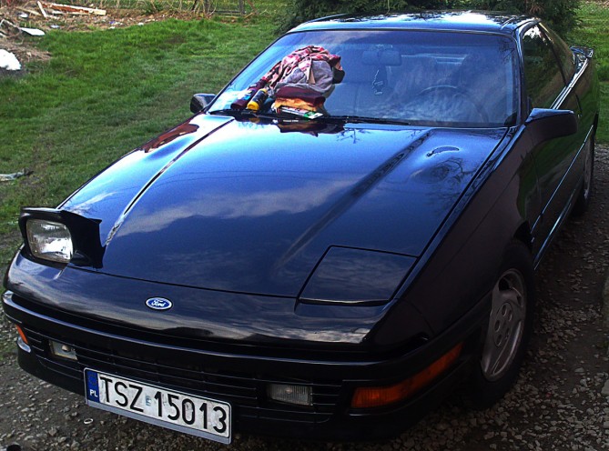

A tak Probe prezentowało się w dniu zakupu :lol:

Postprzez Rotaryx » 26 kwi 2014, 19:39
Lampa naprawiona, sleepy eyes na guzik zrobione :D
