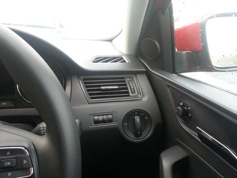

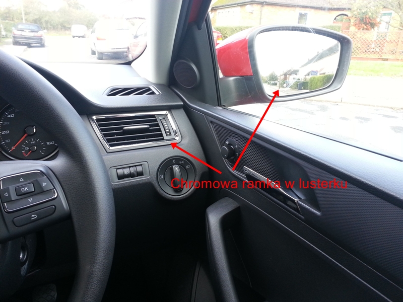

Jezdzac moim Toledo zwrocilem uwage na... troszke nie przemyslane projektowanie...
Otoz, producent zaserwowal nam piekne chromowe ramki, te wokol wlotow wentylacyjnych. Swietnie sie prezentuja, ale podczas jazdy w/w chrom odbija sie idealnie w lusterkach bocznych... dokladnie w obu... <boje się>
W efekcie patrzac w lusterko widac bylo cos na ksztalt ramki, a dopiero pozniej, pod tym obrazem, przebijalo sie to co powinno – prawdziwy obraz...
Tutaj zdjęcie znalezione w sieci:
zdjęcie z sieci...
moze zdjecie nie oddaje efektu, ale uwierzcie mi... to bylo bardzo denerwujace... <oczy>
Czlowiek sie zastanawial co tam widac... wiec nie bylo to bezpieczne rozwiazanie...

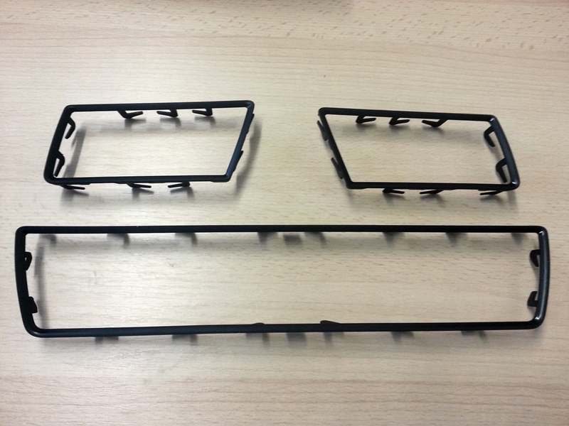

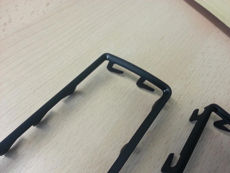

Postanowilem temu zaradzic... i zmienic chrom na bardziej... yyy... neutralny kolor – czarny :)
Do tego celu uzylem gumy w sprayu Plasti-lak...
Po wymontowaniu wkladow wentylacyjnych i wyjeciu samych ramek, polozylem kilka cienkich warstw gumy. Odczekalem az wszystko dobrze wyschnie...
Po zmontowaniu wszystkiego efekt przeszedl najsmielsze oczekiwania...
Zobaczcie sami:

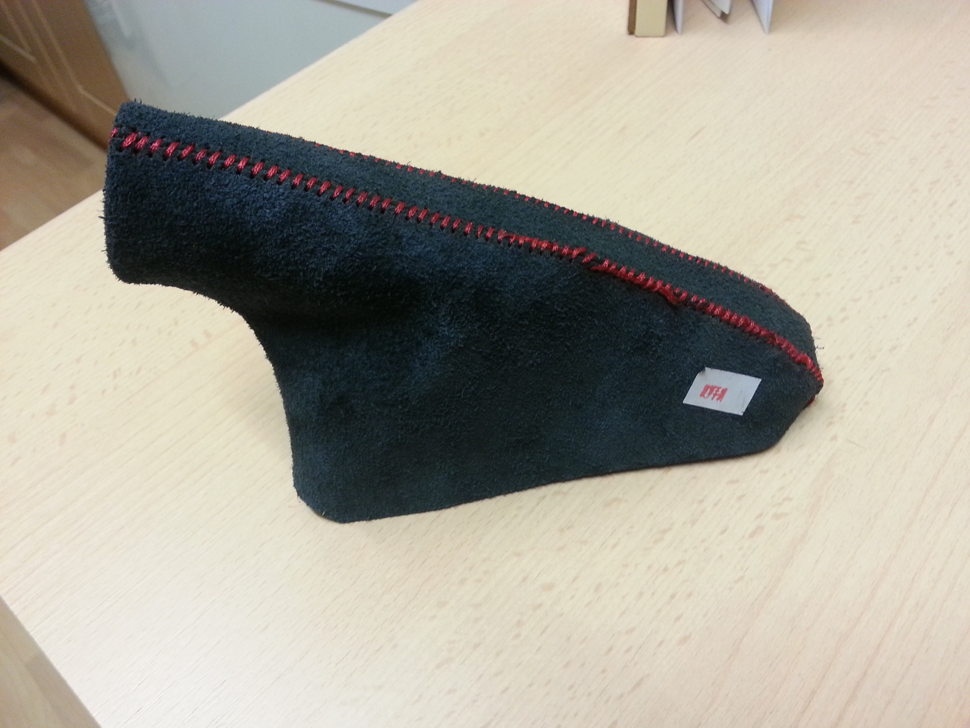

Postprzez Wojtek » 3 sty 2014, 13:32
troszke wolnego i prosze... <serduszka>
i po montażu:
