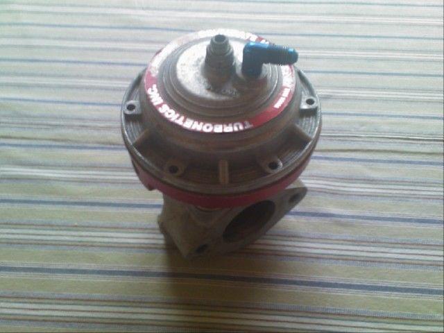

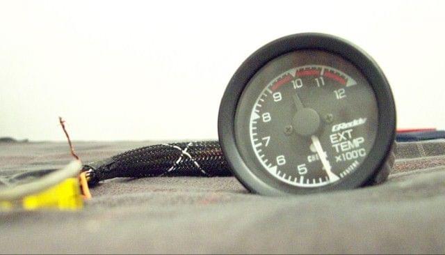

Postprzez noucamp » 15 sty 2010, 17:50
małe UP :)
-Kolektor ebay
-EGT Greddy z termoparą i wszystkim żeby chodziło
-Wastegate Turbonetics 41mm model delta2, sprężynka 13 PSI
-Zamieniłem się na wtryski 800cc ---> 550cc z Subaru STI kostki z wiązką do SRa, takie chciałem od początku, teraz przynajmniej silnik nie utonie w paliwie ;) no i wystroić się gruz da ;]

Postprzez Pit » 16 sty 2010, 09:43
noucamp napisał(a):Wastegate Turbonetics 41mm model delta2
Mmmmmmmały! :) hehe
Mmmmmmmały! usmiech hehe
trafił się w dobrej cenie, oczywiście używka jak wszystko co kupuję do nysy :)

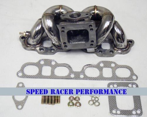

People_Hate_Me napisał(a):noucamp miejmy nadzieje ze ten kolektor bedzie ok :–)
na pewno będzie trzeba go wzmocnić a jak będize pasować to się okaże, niestety firmowy taki sprzęt kosztuje 3 razy tyle co ten jak nie lepiej :(\

Postprzez radekkm » 16 sty 2010, 14:21
noucamp napisał(a):na pewno będzie trzeba go wzmocnić
mowisz o powownym obspawaniu ??
fajne graciki,w jakie doladowanie i moc celujesz ??
po co ta zlaczka na kolektorze ??

Postprzez noucamp » 16 sty 2010, 14:35
radekkm napisał(a):mowisz o powownym obspawaniu pytajnik
tak
radekkm napisał(a):fajne graciki,w jakie doladowanie i moc celujesz pytajnik
na pewno bar+ wtedy WG się bedzie otwierało i waliło w podłoge :) SCREAMMMM PIPE ;) ;) a moc... celować to sobie można ;) 320+/350- mam nadzieje... i mam nadzieje że turbo ładnie nadmucha i będzie 450 nm. Co z tego wyjdzie się okaże... póki co mam 260 koni i 386nm a powinno być 290 km i 350 nm, przynajmniej tak innym wychodzi
radekkm napisał(a):po co ta zlaczka na kolektorze pytajnik
gdzie ?? to po lewej (patrząc na foto)
