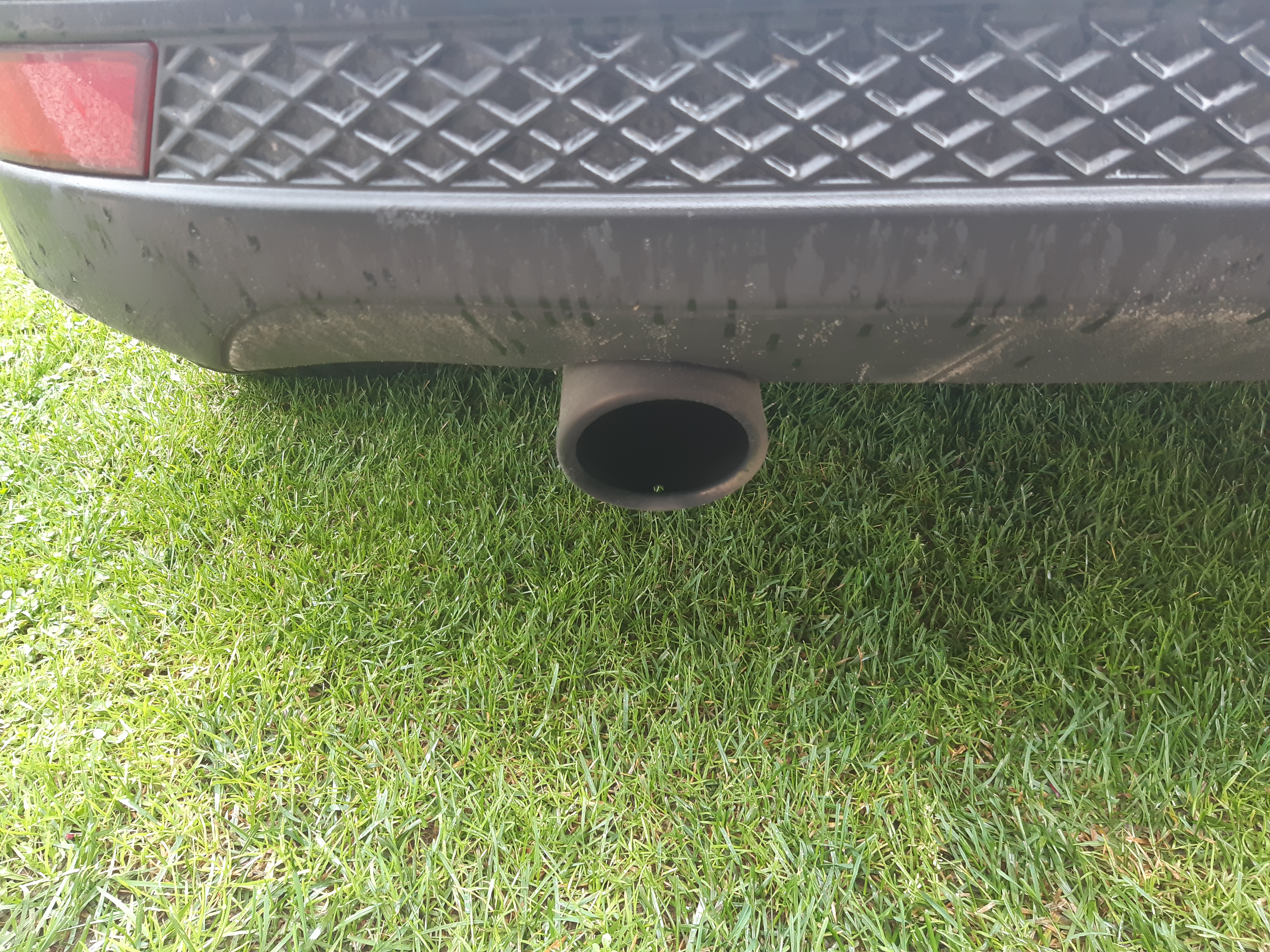

W Polsce juz ogien od granicy i z calego zbiornika zostalo 160km ... 570km mam do domu orlenu gdzie zawsze tankuje pod granica. Spalnie 6.2l takie Ecu pokazuje ale i predkosci od 140km/h do 190km/h.. Auto swietnie sie sprawuje tylko dziwi mnie , ze mam okopcony wydech. Vagi czy japonczyki tak niemaja. Najbardziej jest zawalony po wypalniu az cala koncowka czarna.

Postprzez brii » 27 wrz 2020, 09:02
Wydaje się, że jednak program w niektórych momentach daje "za bogato" albo DPF jest "przelotowy" ;)
Nie spotkałem jeszcze samochodu ze sprawnym DPFem który miałby okopconą końcówkę – często benzyny mają brudniejszą rurę niż diesle z DPF.

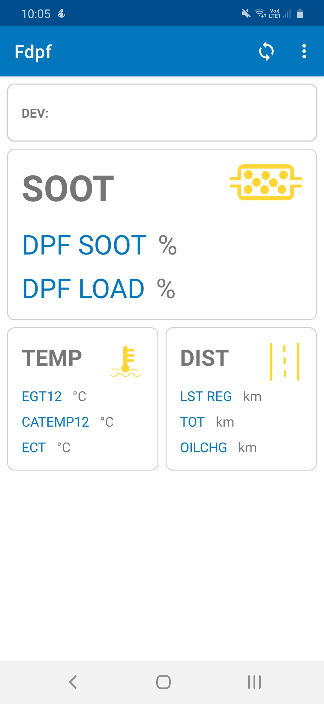

Jutro podjade kupic elm lub cos podobnego i sprawdzw sran dpf , Ford wkoncu wpadl na pomysl i jest apka FDPF to podgladu stanu dpf.

brii napisał(a):Wydaje się, że jednak program w niektórych momentach daje "za bogato" albo DPF jest "przelotowy" ;)
Ja juz widzialem wlasnie i co.ciekawe to byly cytryny i fordy... W belgi az podszedlem do focusa i tez mial owaloną rure na czarno. Na emisji spalin wyszlo mi wszystko okey a nawet koles mowil, ze mega czysto jest z rury. Moze tak jest poprostu po wypalaniu.

Zobacze co jutro na tej apce pokaze.

Postprzez Dominator » 27 wrz 2020, 09:57
Diesel z DPF jest tylko czysty pomiędzy cyklami wypalania. w trakcie wypalania ekologia się kończy <lol> Na szczęście nigdy nie zwracałem uwagi na czystość rury :P

Postprzez Neonixos666 » 27 wrz 2020, 10:03
w moich dieslach zawsze miałem czarną rurę a w Renacie zdziwko mnie strzeliło bo czysto jak w benzynie aż sprawdziłem kompem stan DPF.

Postprzez brii » 27 wrz 2020, 10:08
Dominator napisał(a):w trakcie wypalania ekologia się kończy
Jeśli DPF działa poprawnie to sadza jest utleniana – maksymalnie 15% zebranej sadzy ma możliwość opuszczenia DPFa bez utlenienia, przy czym zwykle ten wskaźnik jest znacznie lepszy.

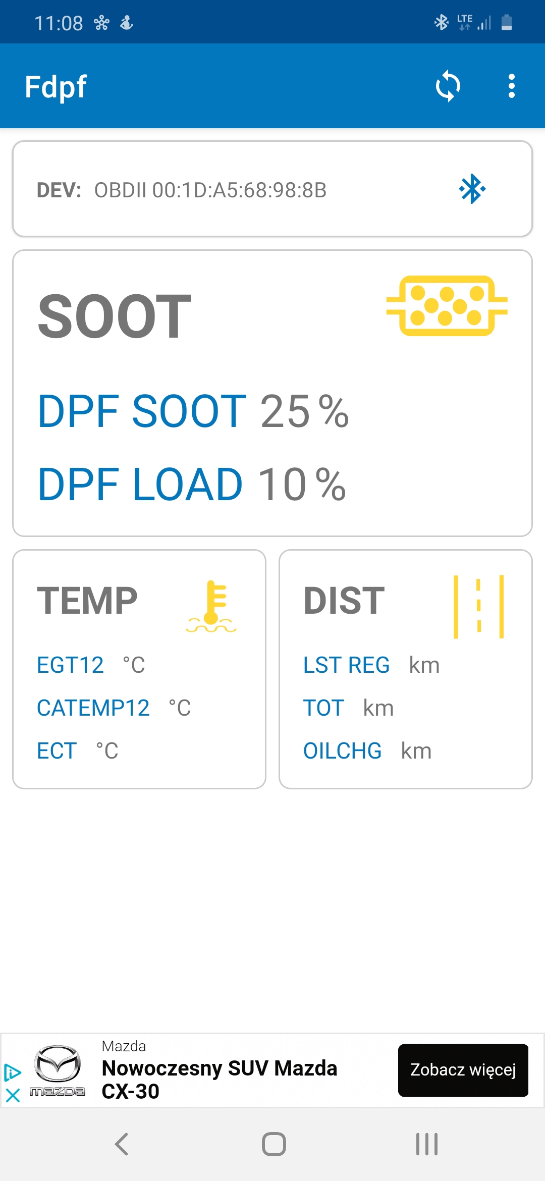

Postprzez rafał88 » 30 wrz 2020, 14:41
No i mam poglad na dpf
Postprzez Neonixos666 » 30 wrz 2020, 19:40
ja miałem podgląd ile mam sadzy w gramach
Posty: 9505 (54/244)
Postprzez rafał88 » 1 paź 2020, 07:30
% tez wystarczają ;p Lepsze to niz nic a tym bardziej ze za friko ;)
Postprzez Neonixos666 » 1 paź 2020, 20:26
moim zdaniem taka informacja powinna być w komputerze pokładowym i nie było by tylu problemów.

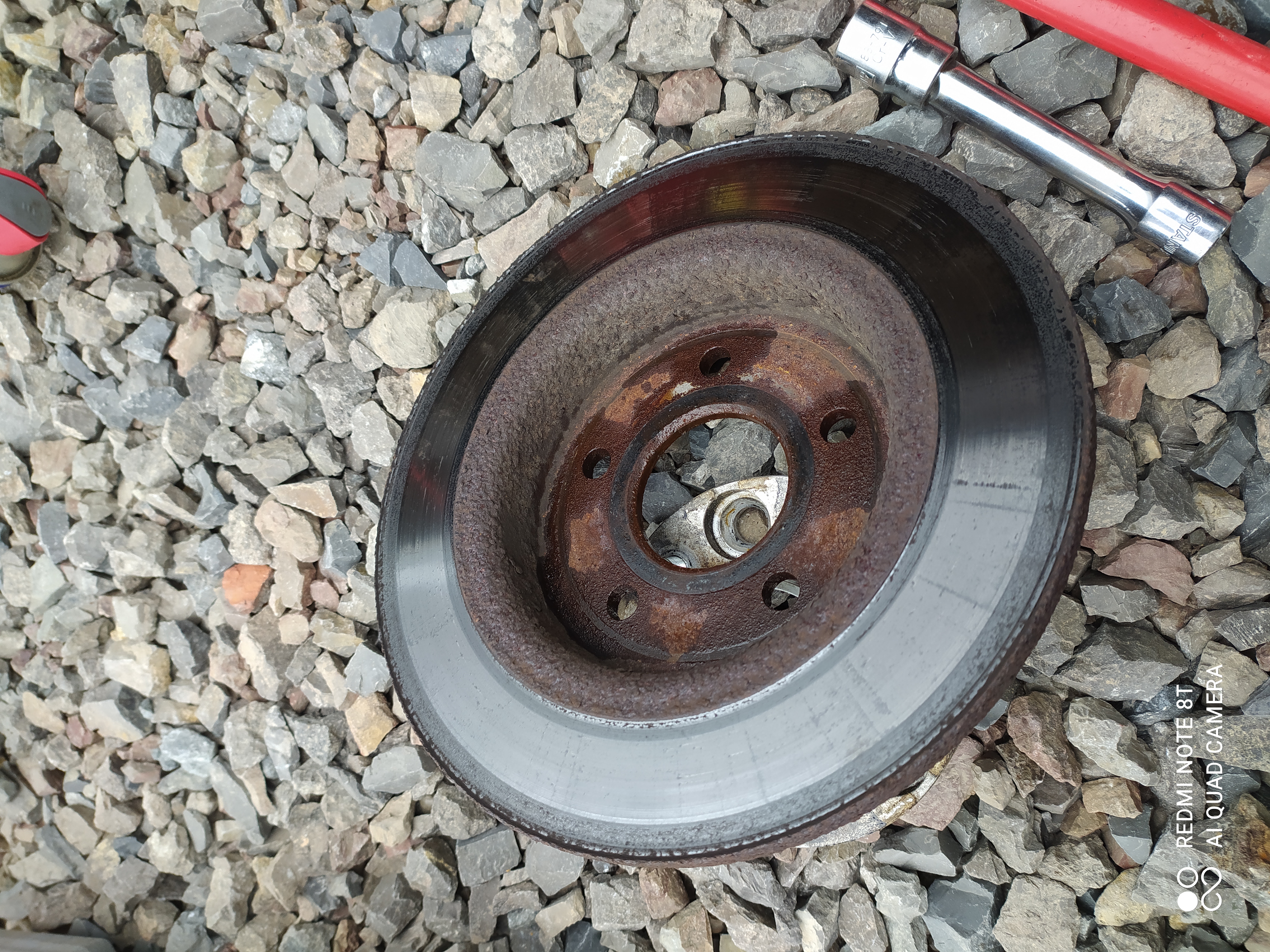

Po dosc dlugich poszukiwaniach zdobyłem 4szt dystanow, jedyny minus to ,że są tej samej grubosci bo az 22mm. Kupilem oczywiscie uzywki ale od firmy Dystom.pl.
15mm dystanse sprzedalem dosc szybko bo nawet dnia nie wisiala aukcja. Te 22mm wyrwalem za 350zl za 4szt takze cena okazyjna :D
Jednak ,ze sa to 22mm to 2 szt musze stoczyc o 4mm a jest jak to zrobic bo szpilki sa głebiej wbite i po wstenpnych pomiaravh smiao 4/5mm mozna zebrać towaru, a zebrac towaru musze bo przod jest wezszych od tyłu... I jak z tyłu ladnie siadlo to przod nieco wystaje.. I to na zimowym kolku a na letnim bedzie opona wyła za bude konkretnie...
Moze wleca jakies foty.

Mialem wrzucić foto jak auto stoi na dystansach ale.... Po przetoczeniu pary, która miała iść na przod nie dalo rady zalozyc dystansow do oem felg... Oryginalne felgi nie maja otworow jak ma wiekszosc felg i szpilki z piasty dotykaja felgi... Do letnich moge zalozyc bez problemow a zima tylko na tyl moge wrzucic bo grubosc dystansu pozwala na odsuniecie sie od piasty i szpilki duzo mnie wystaja...

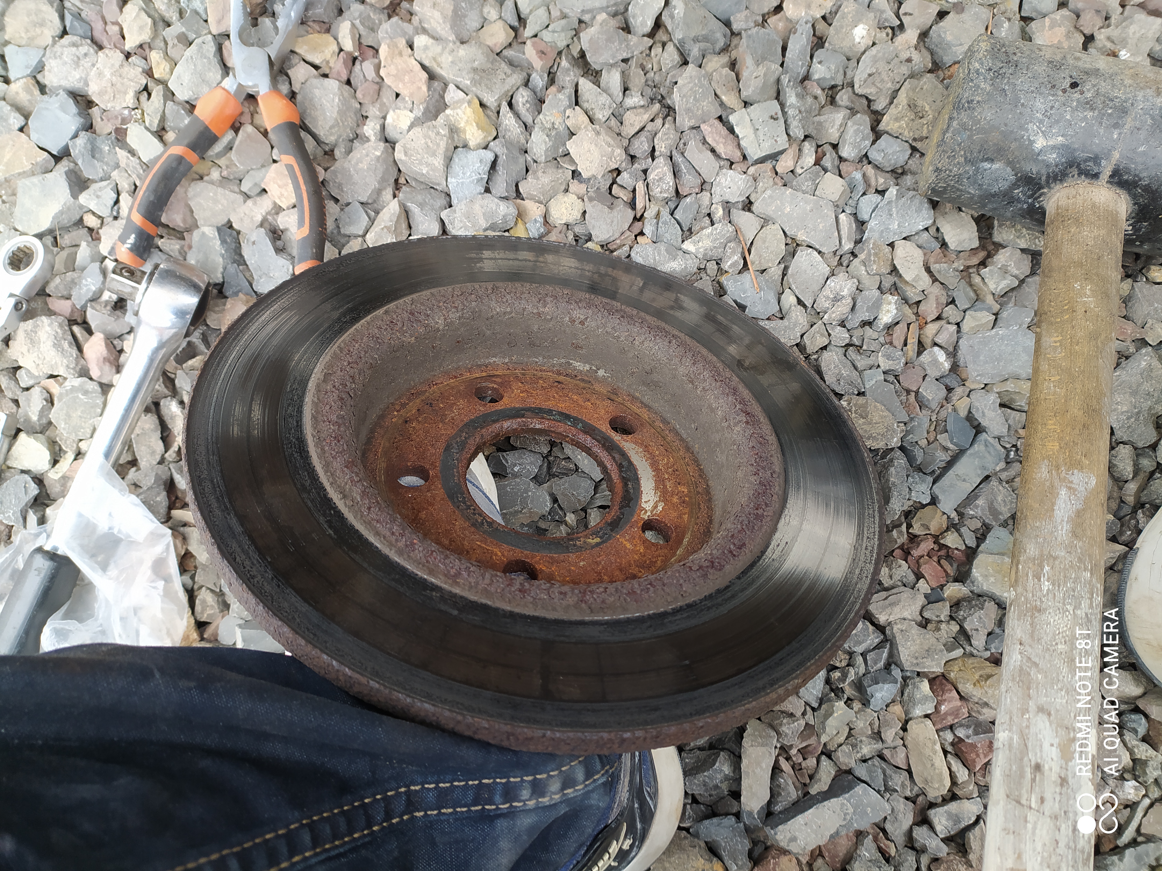

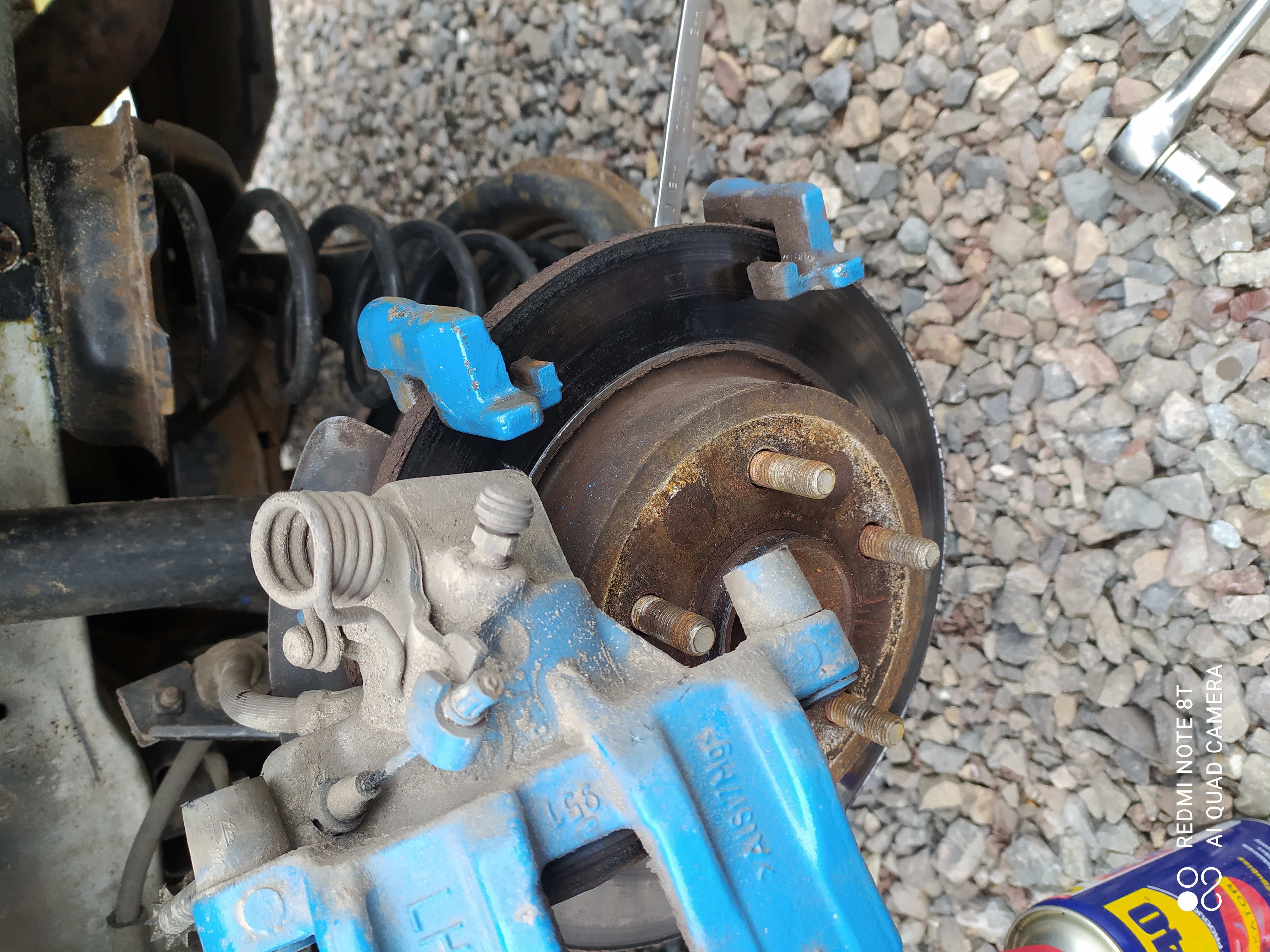

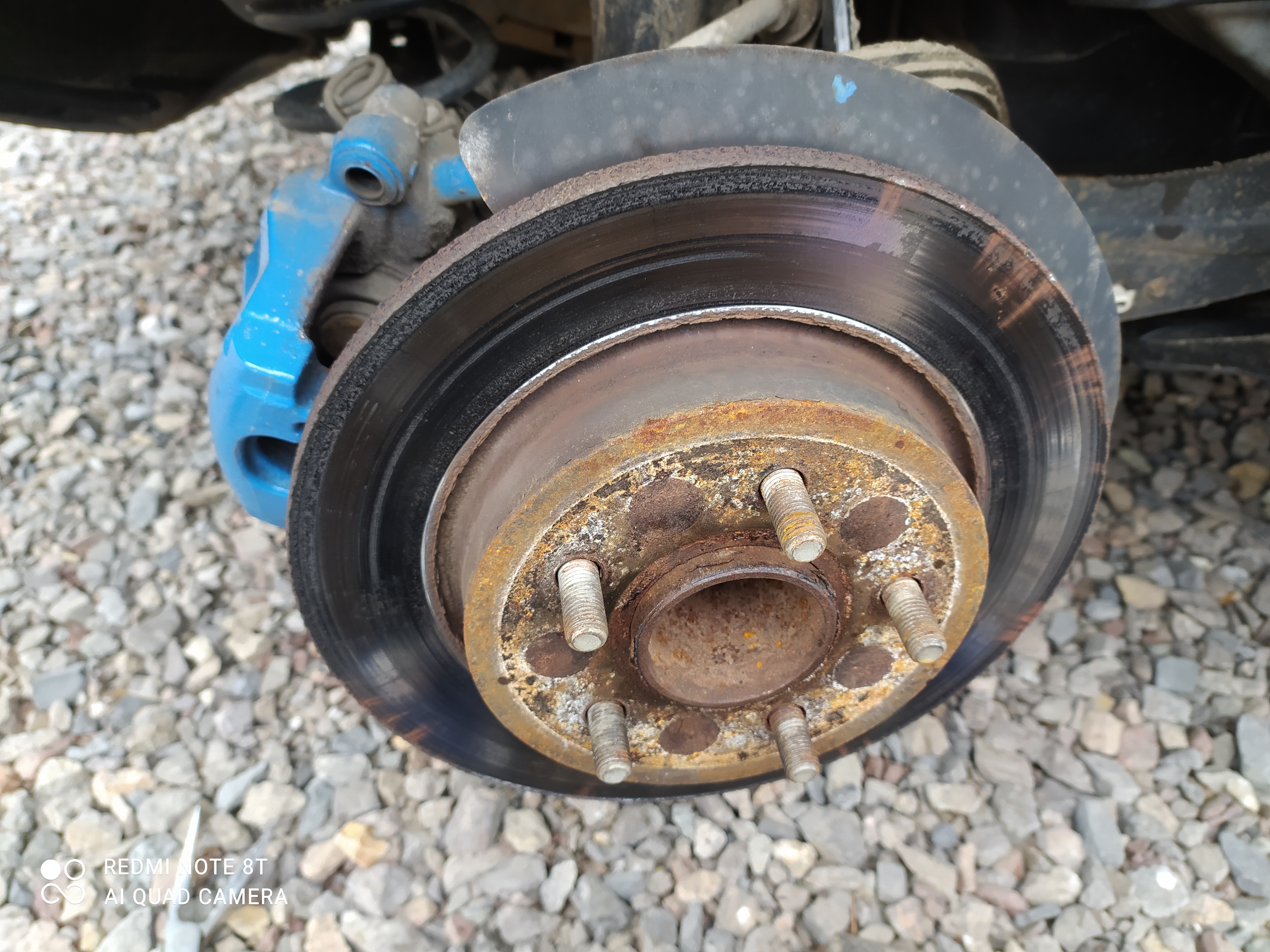

No i szykuje sie grubszy przeglad eksploatacyjny.

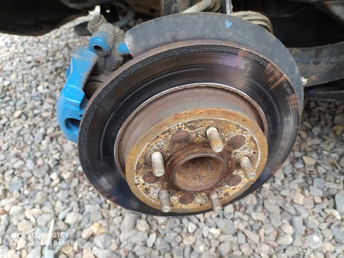

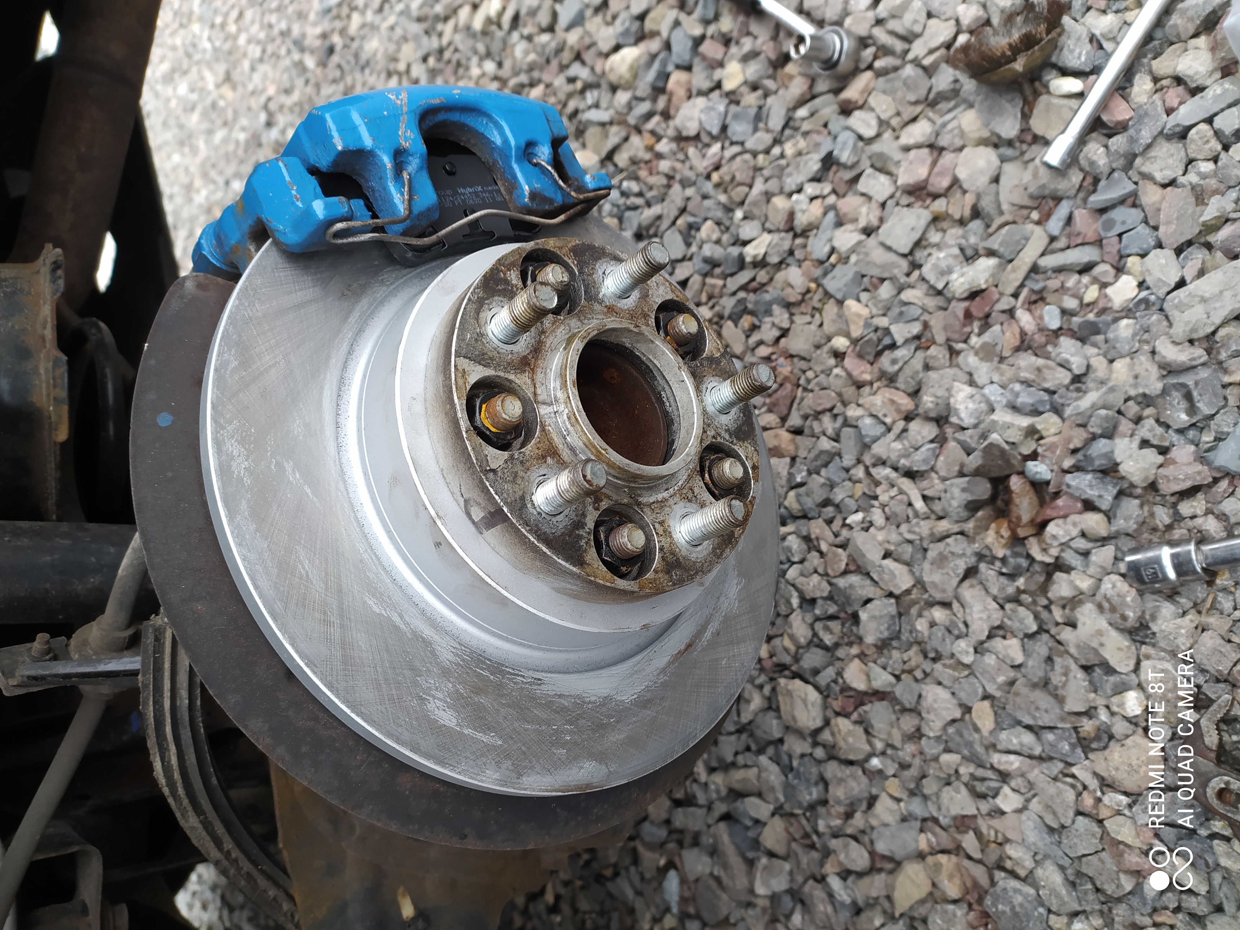

Tarczy tyl i klocki, filtry wszystkie, peknieta sprezyna przod, swoja droga ladnie siadl moze by tak zostawic <diabełek>
Olej z plukanka, glosniki tylne bo seria to jakies nieporozumienie, letnie kola z dystansem wjasa wkoncu.

Postprzez rafał88 » 25 mar 2021, 17:00
Sa i jakieś tam foty ;)

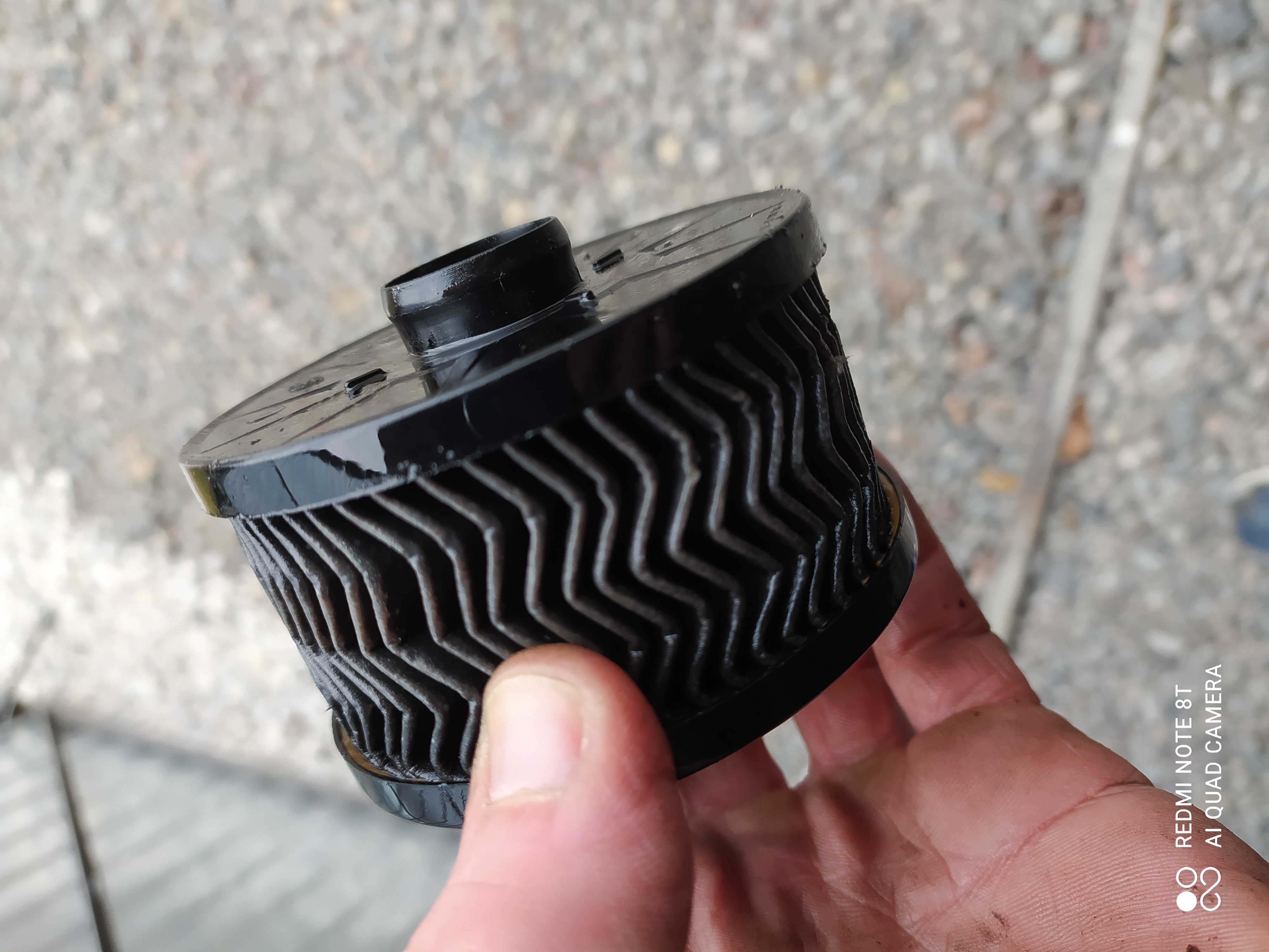

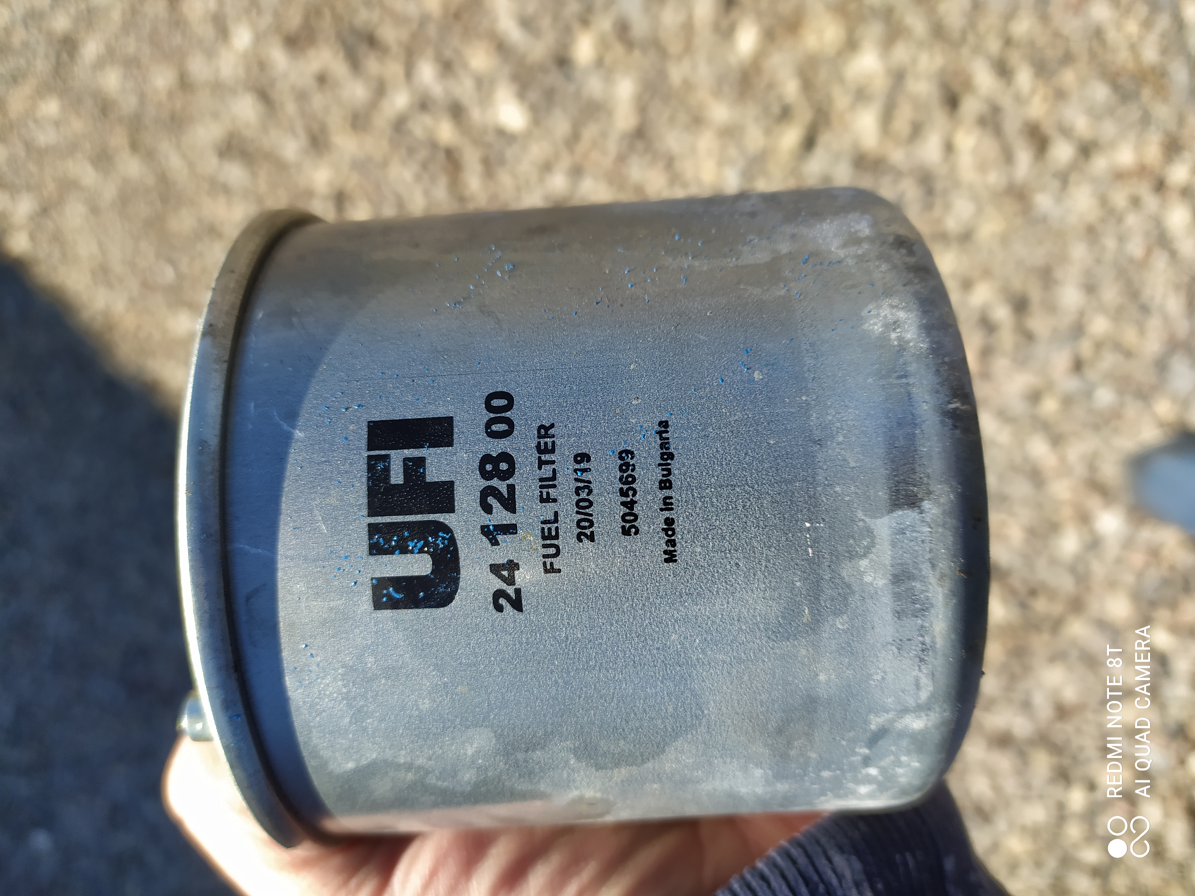

Filtr po 25-26tkm, kolor jest troche dziwny bo nie tak dawno na zbiornik wpakowalem olej 2t 200ml taki niebieski. Ale i tak wygladal slabo.
