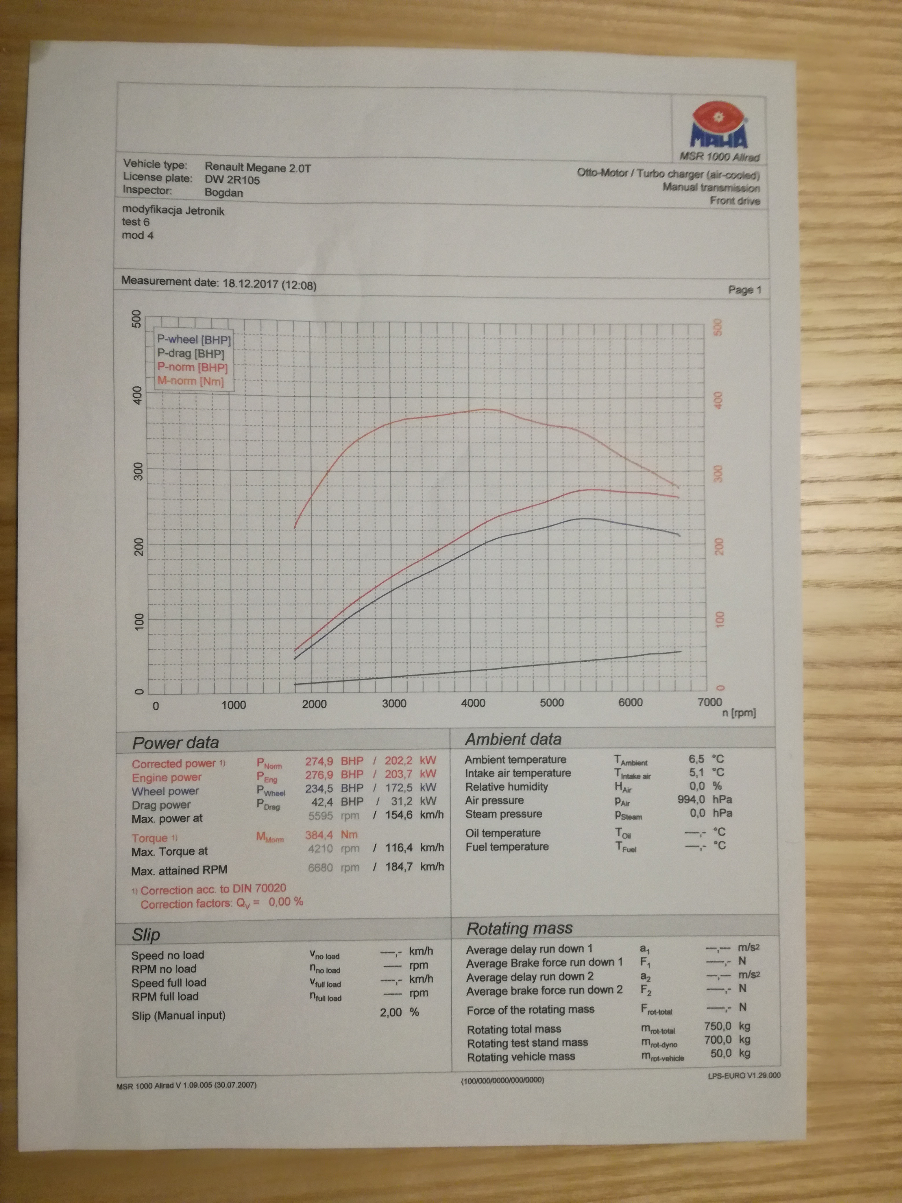

Postprzez ravo » 18 gru 2017, 20:11
No i jestem bardzo zadowolony, cyferki prawie takie o jakich marzyłem.
Wykres ładny i liniowo narastający, max doładowanie 1.1 bara na koniec 0.92
Program bezpieczny można było jeszcze delikatnie powalczyć ale przy dużych upałach mógł być problem z zapłonem.

Postprzez piwo » 19 gru 2017, 08:28
nie dalo sie utrzymac boosta 1,1 do odcinki? a jak nie dalo to nie lepiej bylo zrobic te 0,92 bara od poczatku do konca? ogolnie licze na podobny wykres u siebie :)

Postprzez ravo » 19 gru 2017, 08:43
To małe Turbo jak z resoraka. No przy 0.92 było by pewnie max 250

Postprzez piwo » 19 gru 2017, 10:26
byloby dodkladnie taka sama moc, albo tylko ciut mniej bo szczytowa masz przy 5500 a tam pewnie boost juz tylko 0,9 bara (1,1 pewnie masz przy 3000-3500). masz wykres boosta?

Postprzez ravo » 19 gru 2017, 10:33
Niestety nie

Postprzez DARO MAZDA 323 » 19 gru 2017, 11:58
dobry wynik . Turbo ośka musi ładnie jechać jak zdrowy MPS 3 ;)
