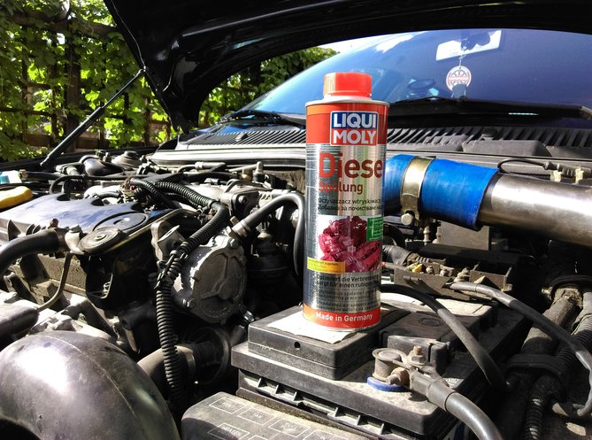

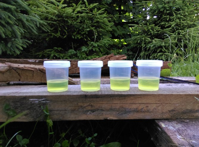

Dzisiaj z racji wolnego czasu, z ciekawości sprawdziłem wtryski. Podłączyłem rurki i auto chodziło ponad 3min na jałowym. Trzeci i czwarty wtrysk minimalnie więcej uzupełnił pojemnik. Jutro podłączam interface i sprawdzam przepływke. Do baku wIałem LM Diesel Spülung, niby oczyszcza wtryski, zrobie jeszcze test po opróżnieniu baku :D

Postprzez nemi » 27 cze 2017, 21:06
Możliwe, że moje pytanie jest dziwne, ale poważnie nie wiem jak to zrobiłeś :).
Jak to jest podłączone (chodzi mi o te rurki)? Skoro silnik pracuje, to wtryski są na miejscu. Skąd się więc bierze paliwo w zewnętrznych rurkach?

Postprzez Neonixos666 » 27 cze 2017, 22:55
nemi napisał(a):Możliwe, że moje pytanie jest dziwne, ale poważnie nie wiem jak to zrobiłeś :).
Śpieszę z odpowiedzą na twoje pytanie, otóż w momencie podania sygnału na wtryskiwacz części paliwa zostaje użyta do przepchnięcia tłoczka który przesuwa iglicę i tym samym wtryskiwacz podaje dawkę/dawki paliwa, po zakończeniu tego procesu paliwo użyte do przepchnięcia musi gdzieś się podziać i właśnie ucieka ono przelewami a efekty tego widzimy na załączonym obrazku. Normalnie paliwo wraca w obieg a tu jest zbierane i na podstawie tego określa się kondycję wtryskiwacza.
Posty: 9523 (54/244)
Postprzez wilusjdm » 28 cze 2017, 05:27
Opisałeś cały ten proces niczym inżynier :D Kondycja wtryskiwaczy chyba nie jest naganna.. Wiem, że różnica podawania paliwa między wtryskami nie powinna być większa jak 30%
