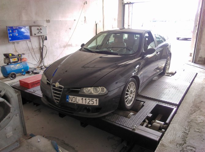

Wczoraj wybrałem się do Gdańska, na chiptuning. W jedną stronę jechałem zadowolony, z myślą jakiego przyrostu mogę się spodziewać, zaś droga powrotna była mniej przyjemna.. Ku...! Więc tak wjeżdżamy na rolki, zapinamy pasy trzymające auto i jedziemy... No właśnie jedziemy... Auto przy 3000obr. Zaczęło za sobą zostawiać małą chmurę, a przy 4000obr. To już w ogóle... Po hamowaniu auto pokazało 92/253 czyli masakra.. 23km biegają gdzieś na polu a za nimi brakujące nm. Turbosprężarka pompuje 1.2bar czyli tak jak seria mówi, listwa wysokiego ciśnienia 1350 tak samo idealnie. Zero błędów pokazało, ja myśle że przepływka padła o wpada w tryb awaryjny i ogranicza silnik, ale "tjuner" twierdzi, że raczej to mogą być wtryski, bo niby na padnietej przepływce wykres by falował, tyle że przy walniętych wtryskach czasami jest problem z uruchomieniem silnika, ja tego nie mam, przy gwałtownym depnięciu w podłogę zostawiam chmurę, ale nie zawsze. Proponował też sprawdzić kompresje cylindrów. Auto na czas serwisowane olej, filtry itp. więc nie wydaje mi się żeby tutaj był problem, nie katowane, ale dla świętego spokoju sprawdzę każdy cylinder. Tjuner nie podjął się wyzwania, bo nie ma sensu. Proponował naprawić usterkę i wtedy przyjechać, był na tyle sympatyczny że nawet nie chciał $ za pomiar na hamowni.
Panowie mieliście podobny przypadek? Pomożecie?
