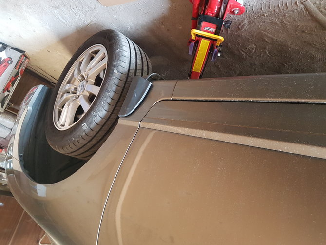

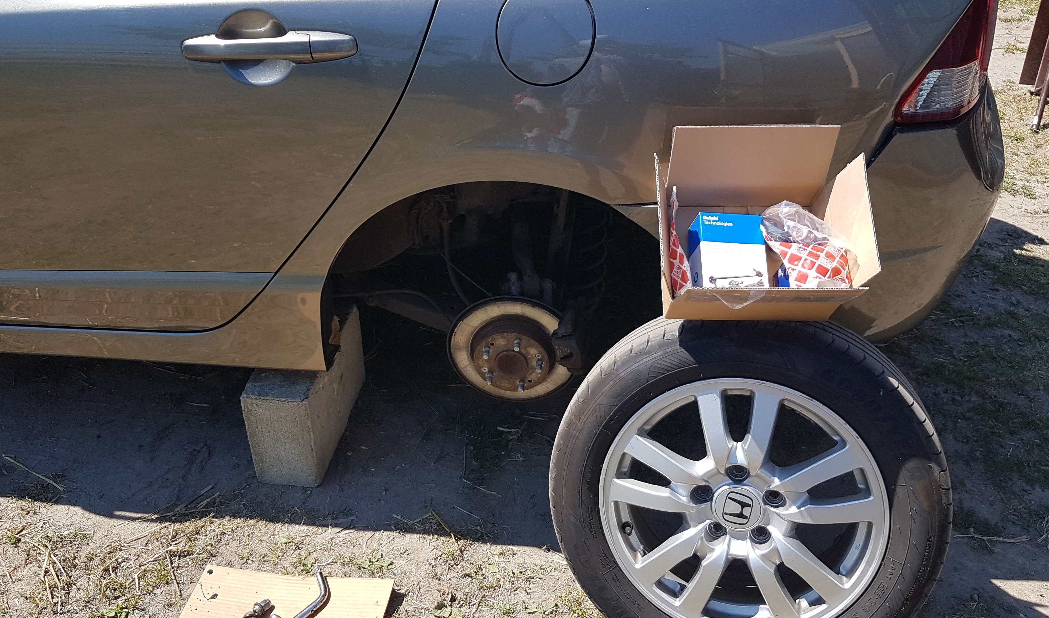

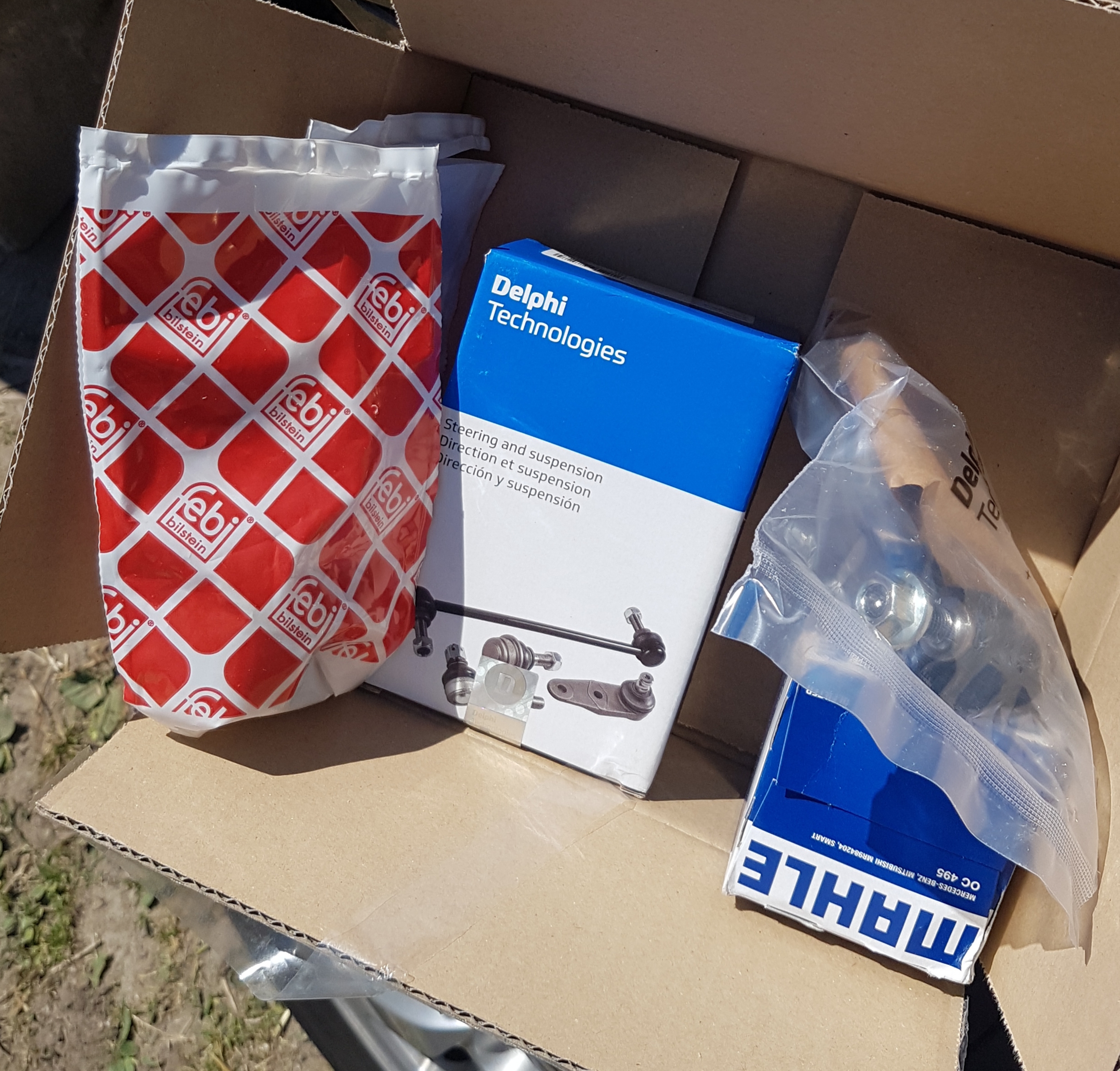

Postprzez zadra » 20 cze 2021, 00:18
to były gorące dni..
Auto się sprawuje dobrze a złamanie kolejnej setki w przebiegu zdopingowało mnie do kilku wyczekiwanych już dawno prac przy aucie.
Piekące słońce nie pomagało mi w pracy a zadań dużo, choć warunki polowe.
Zabrałem się za wymianę sprężyn tylnego zawieszenia.
Jednocześnie wpadły nowe łączniki stabilizatora oraz gumy stabilizatora.
Nie miałem już czasu ani ochoty na wymianę świec, bo pilnjejsze były wymiany oleju z filtrami w mitsubishi colt oraz citroenie mojego ojca, które dziś ogarnąłem..
Do świec jeszcze podejdę, bo pogoda sprzyja tylko muszę mieć chwilę spokoju aby schłodzić silnik a na razie dużo jeżdżę i co chwilę odpalam motor.
Po wymianie sprężyn i dodatków charakterystyka zawieszenia zmieniła się diametralnie.
Ustało bujanie na wybojach i dobijanie na śpiących policjantach.
Na razie nie jeździłem ostro, bo zawsze po poważniejszych pracach daję sobie na wstrzymanie aby wykryć ewentualne błędy w montażu, ale efekty są obiecujące.
Całość psuje tylko lekkie i chwilowe popiskiwanie przednich klocków, które ujawniło się w ubiegłym tygodniu.
Muszę się temu bliżej przyjrzeć ale to najprędzej pod koniec przyszłego tygodnia – może wtedy również świece wymienię..

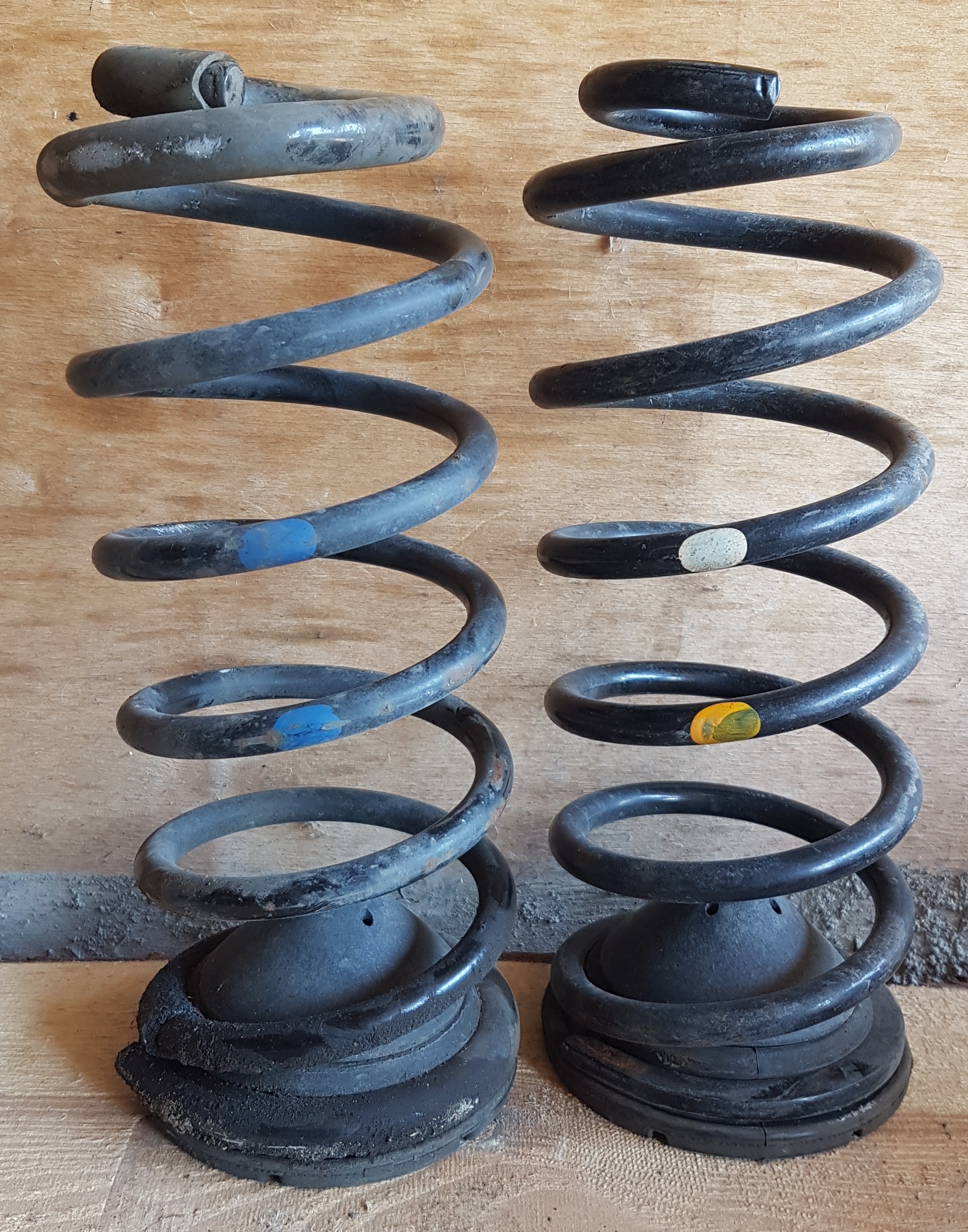

Wstawiłem sprężyny z bliźniaczego modelu hondy ale z napędem hybrydowym – tył tam dociązony jest pakietem akumulatorów więc sprężyny mimo identycznych wymiarów mają inną charakterystykę pracy. Są po.prostu twardsze..
po.lewej sprężyna zdemontowana z mojego auta, po prawej nowa używka od hybrydy
kolejny raz prowizorka na betonowych klockach
mam nadzieję, że delphi i febi nadal robią dobre jakościowo części..
zostały jeszczę świeczki do wymiany i powinno starczyć na kilka kolejnych kilometrów

gdzieś czytałem że te kolorowe kropki oznaczają rodzaj czyli twardość sprężyny.
Ja w końcu muszę w końcu ogarnąć tył bo i ile sprężyny są ok to czuje że amory mają dość.
Posty: 9505 (54/244)
Postprzez rafał88 » 20 cze 2021, 17:49
Neonixos666 napisał(a):gdzieś czytałem że te kolorowe kropki oznaczają rodzaj czyli twardość sprężyny.
Dokladnie, patrzylem do focusa i wlasnie do 1.0 sa inne , 1.6 pb i disel maja te same kolory i nie wiem czy 2.0,ale juz chyba nie. No i z pakietow st tez maja inna charakterystyke inne kolory. Dlatego zdecydowanie isc w tym temacie w oem.
Postprzez zadra » 20 cze 2021, 18:34
dokładnie.
kwestia kolorów jest trudna do ogarnięcia, choć gdzieś namierzyłen nawet tabelę kodową kolorów w sprężynach.
Niestety, nie pamiętam już ani jakiego producenta, jakich modeli czy tam jakich aut dotyczyła.

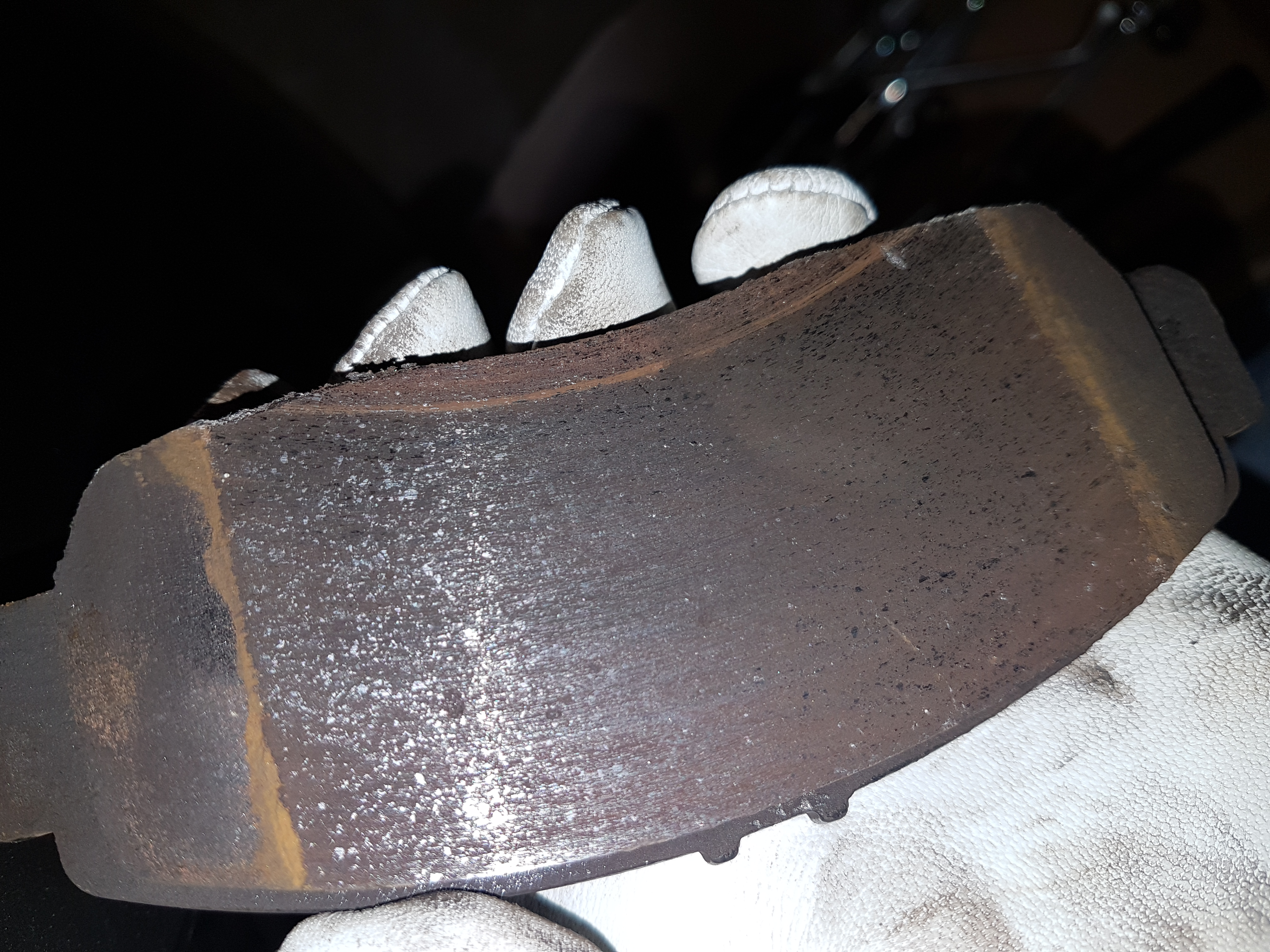

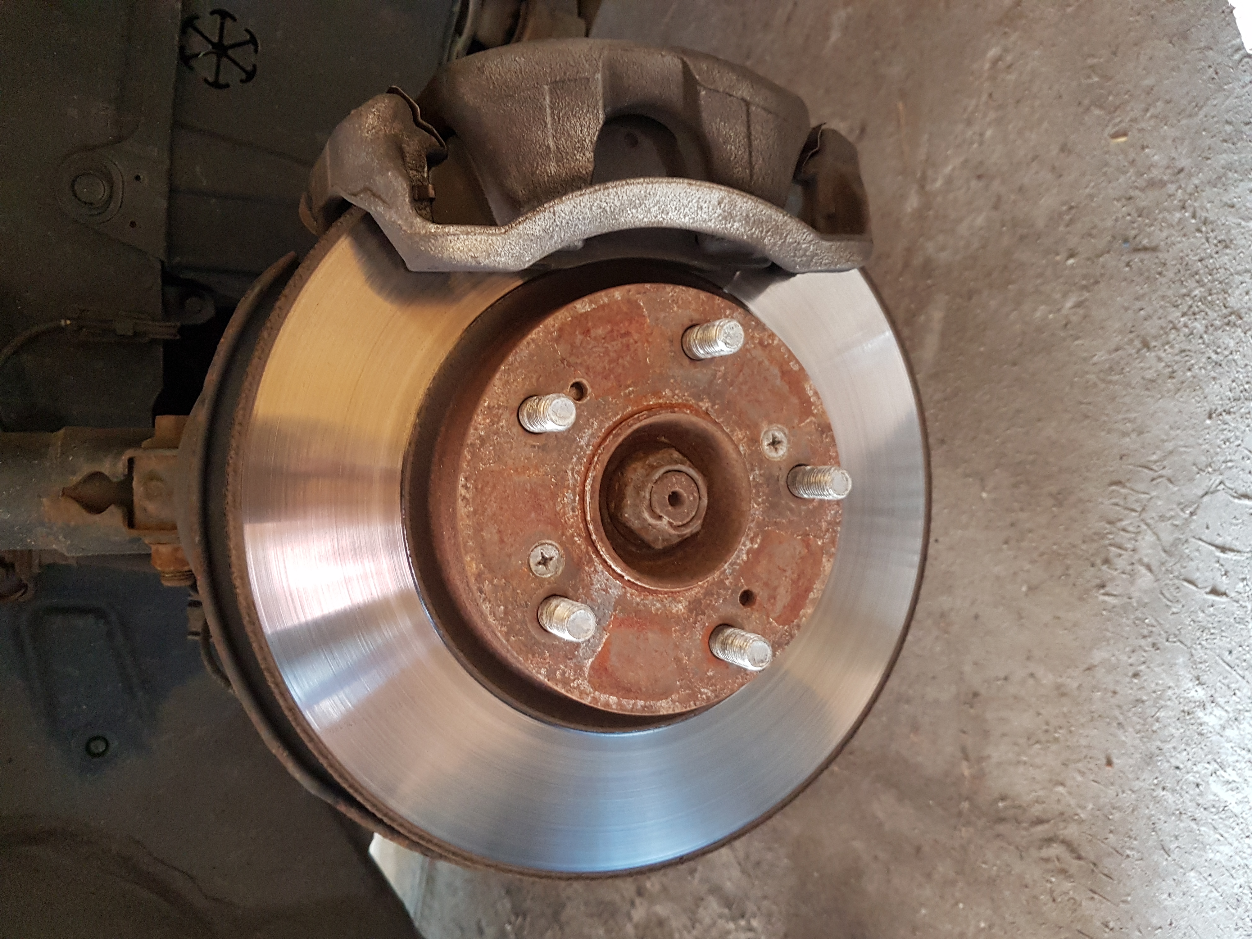

Dziś (wczoraj) szczęście pozwoliło zająć się przednimi klockami hamulcowymi.
Nie było z nimi źle, bo przecież w kwietniu montowane nówki..
Jakiś czas temu, może ze dwa tygodnie pojawiły się drobne ciche popiskiwania w czasie toczenia się auta.
To było tak w zakresie prędkości 10....30km/h.
Ustawały po przyhamowaniu ale co jakiś czas wracały.
Auto nie było blokowane- staczało się swobodnie z drobnych pochyłości,.W każdym momencie mogłem pchnąć nogą i jechało; jednak coś popiskiwało...
Dziś był ten dzień..
Zrzucilem przednie koła i pamiętając, że podczas montażu klocków zauważyłem i nawet chwaliłem dobre dopasowanie wymiarowe klocków brembo – zacząłem przyglądać się sprawie..
Znalazłem.
Prawe przednie koło było lekko blokowane przez klocek wewnętrzny.
Nie trzymało w znaczeniu "mur-beton" ale żeby klocek zdjąć musiałem posłużyć się śrubokrętem, bo ręką nie było szansy go ruszyć.
Zdjąłem klocki na obu kołach, lekko listkownicą przeleciałem odpowiednie powierzchnie (w zasadzie zdejmując tylko warstwę farby z metalu) i dodatkowo wyczyściłem blaszki ślizgowe.
To powinno sprawę załatwić.

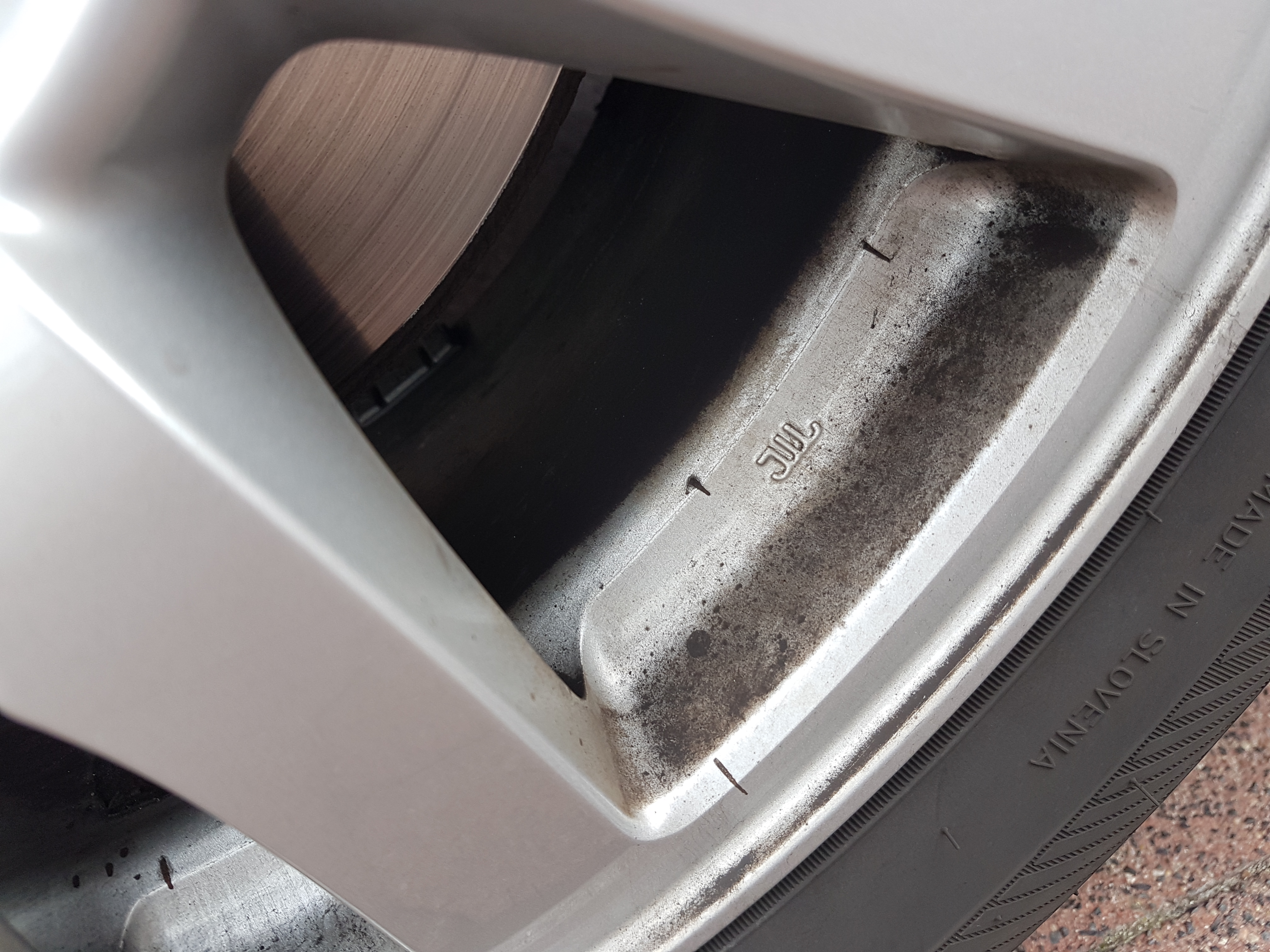

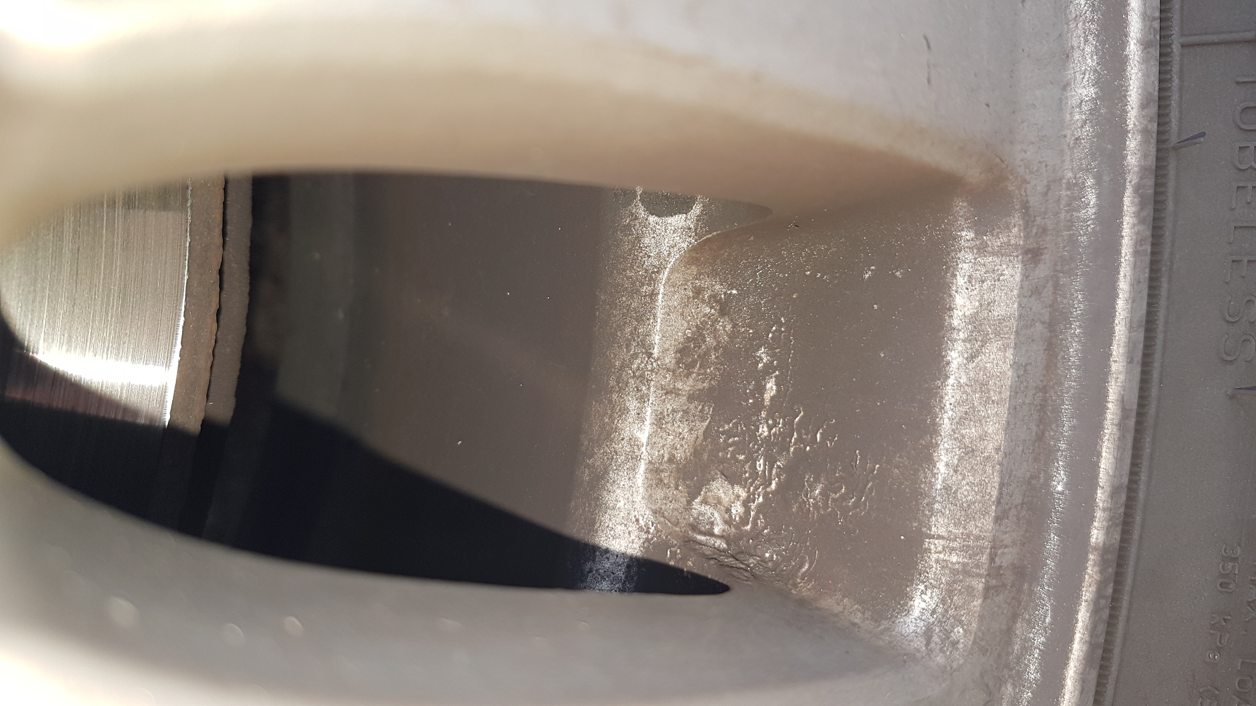

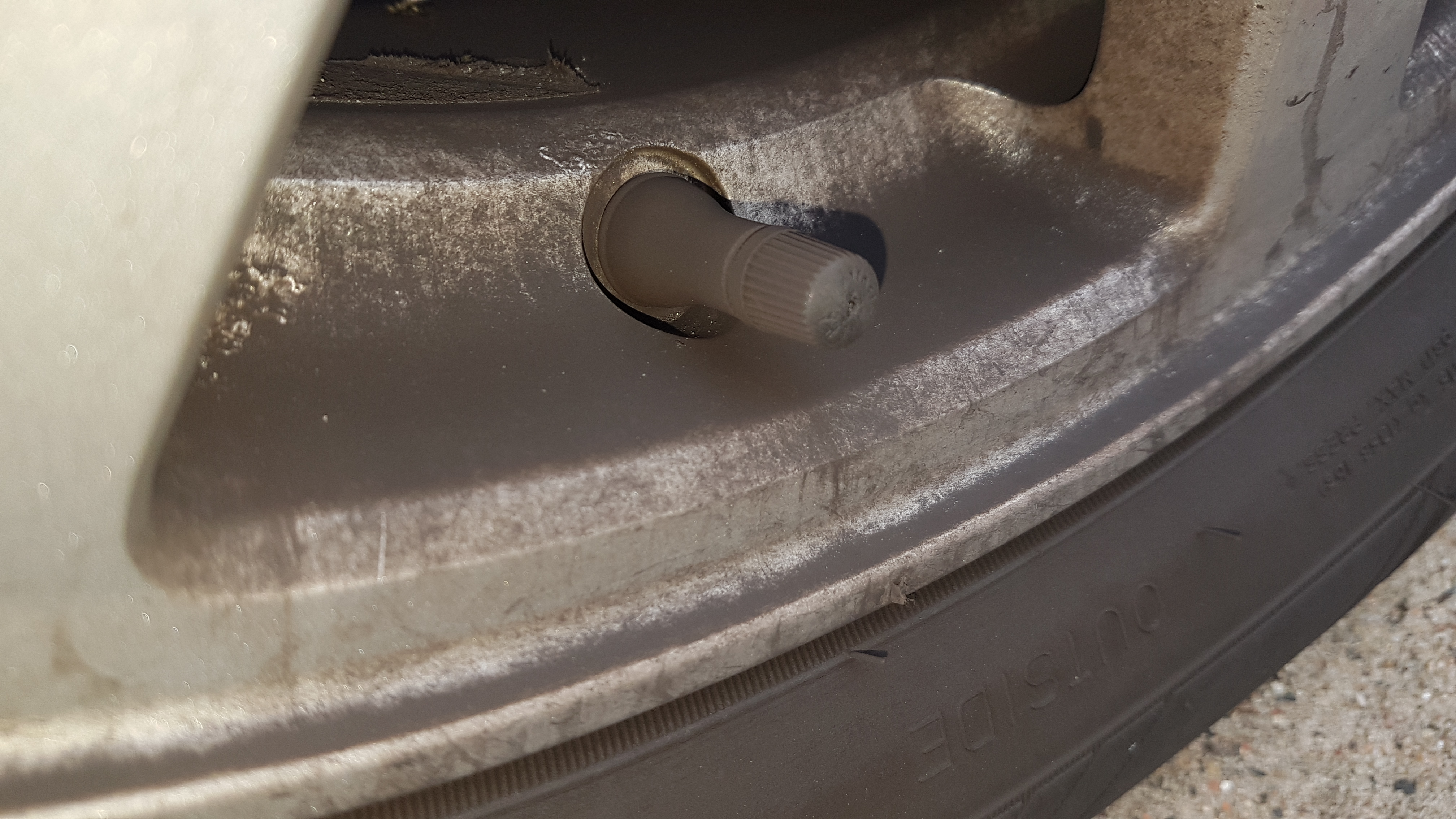

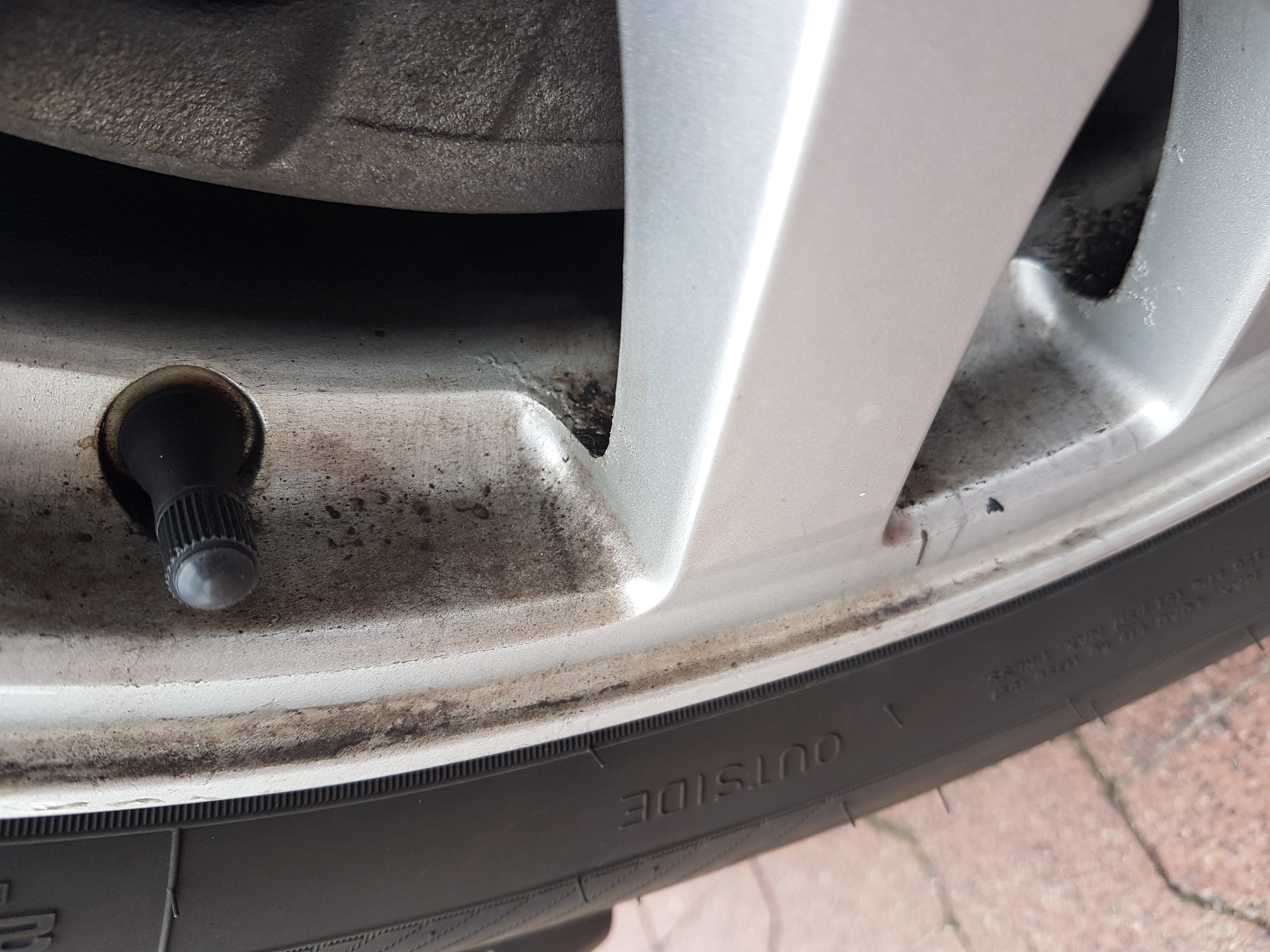

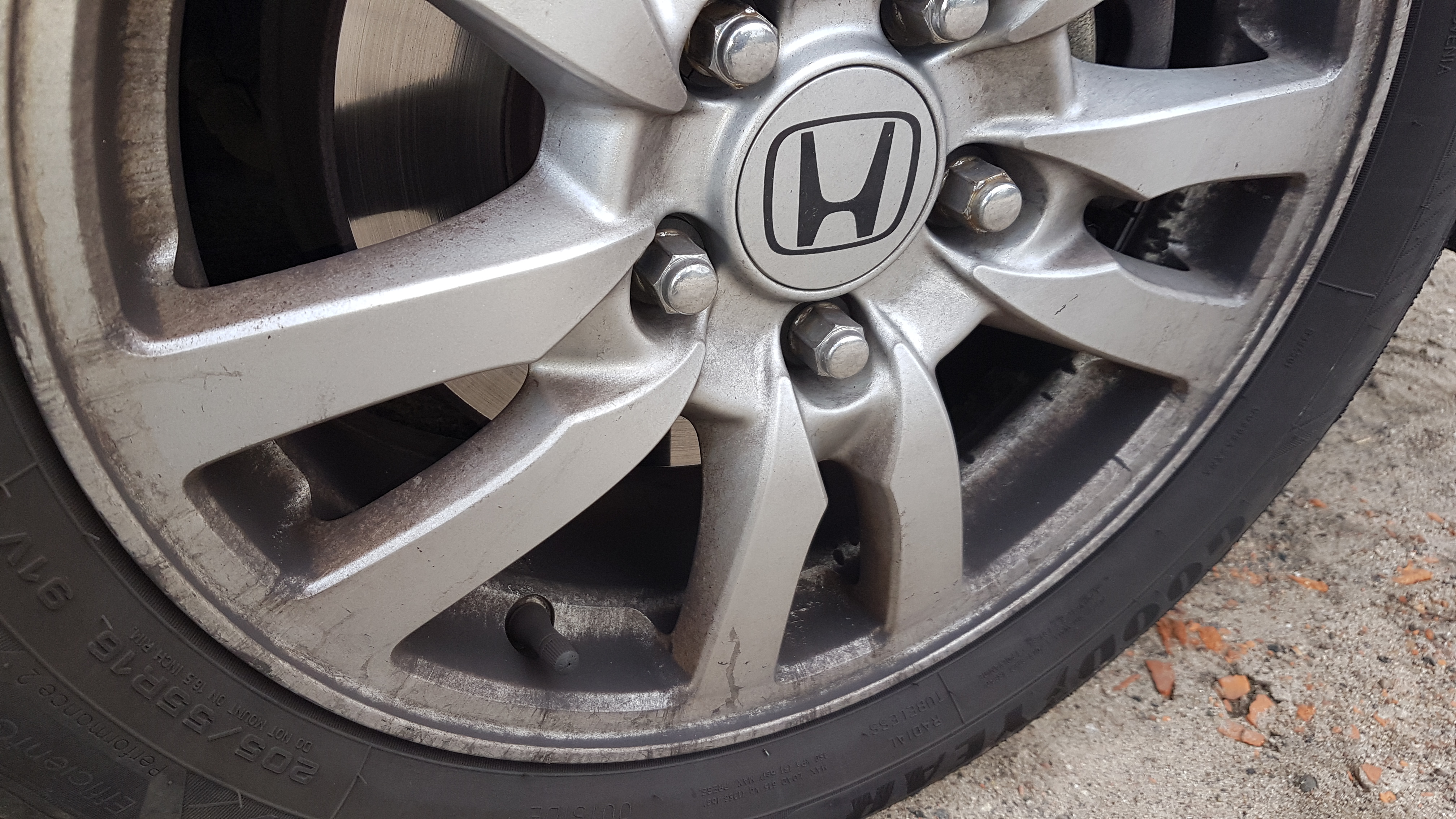

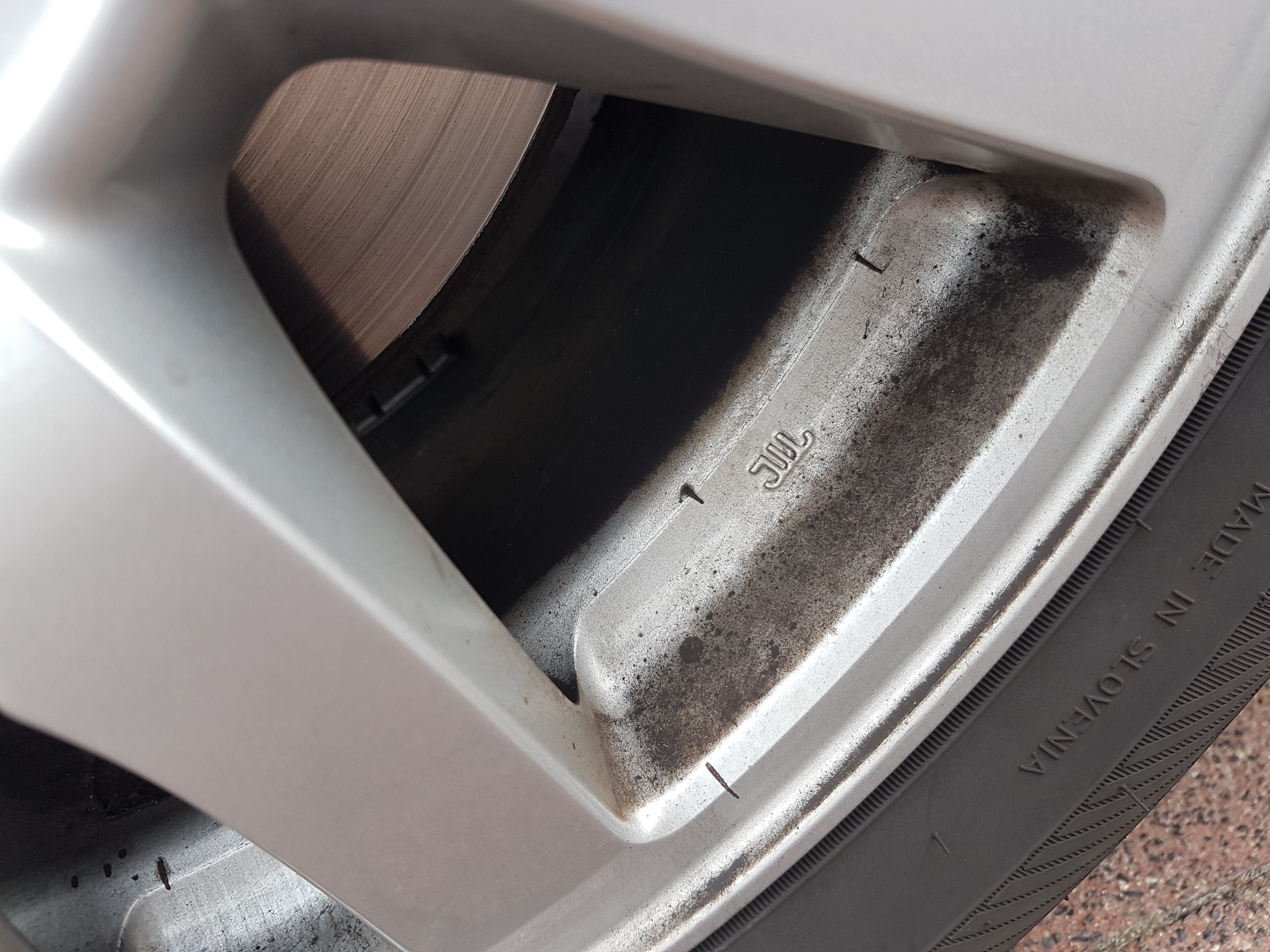

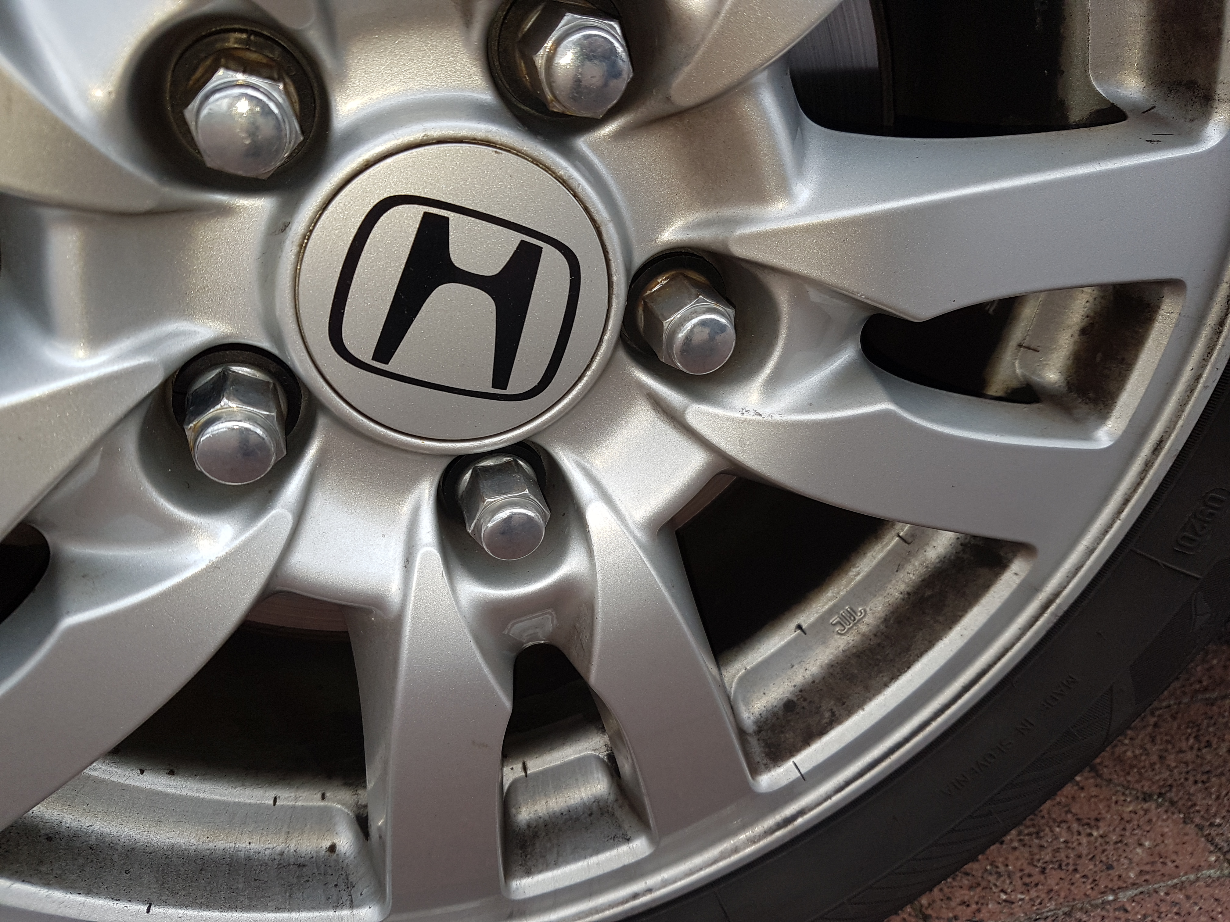

Prócz tych prostych zajęć wyczyściłem również powierzchnię przylegania felg aluminiowych do tarczy hamulcowej, bo obie były dość mocno zażarte i musiałem odważnie puknąć z nieuzbrojonej ręki, żeby odskoczyły.
Mimo iż czytałem o niebezpieczeństwach typu "możliwe bicie" to miejsca przylegania po czyszczeniu szczotką stalową przeleciałem leciutko warstewką smaru miedzianego.
Następnym razem powinno łatwiej schodzić..

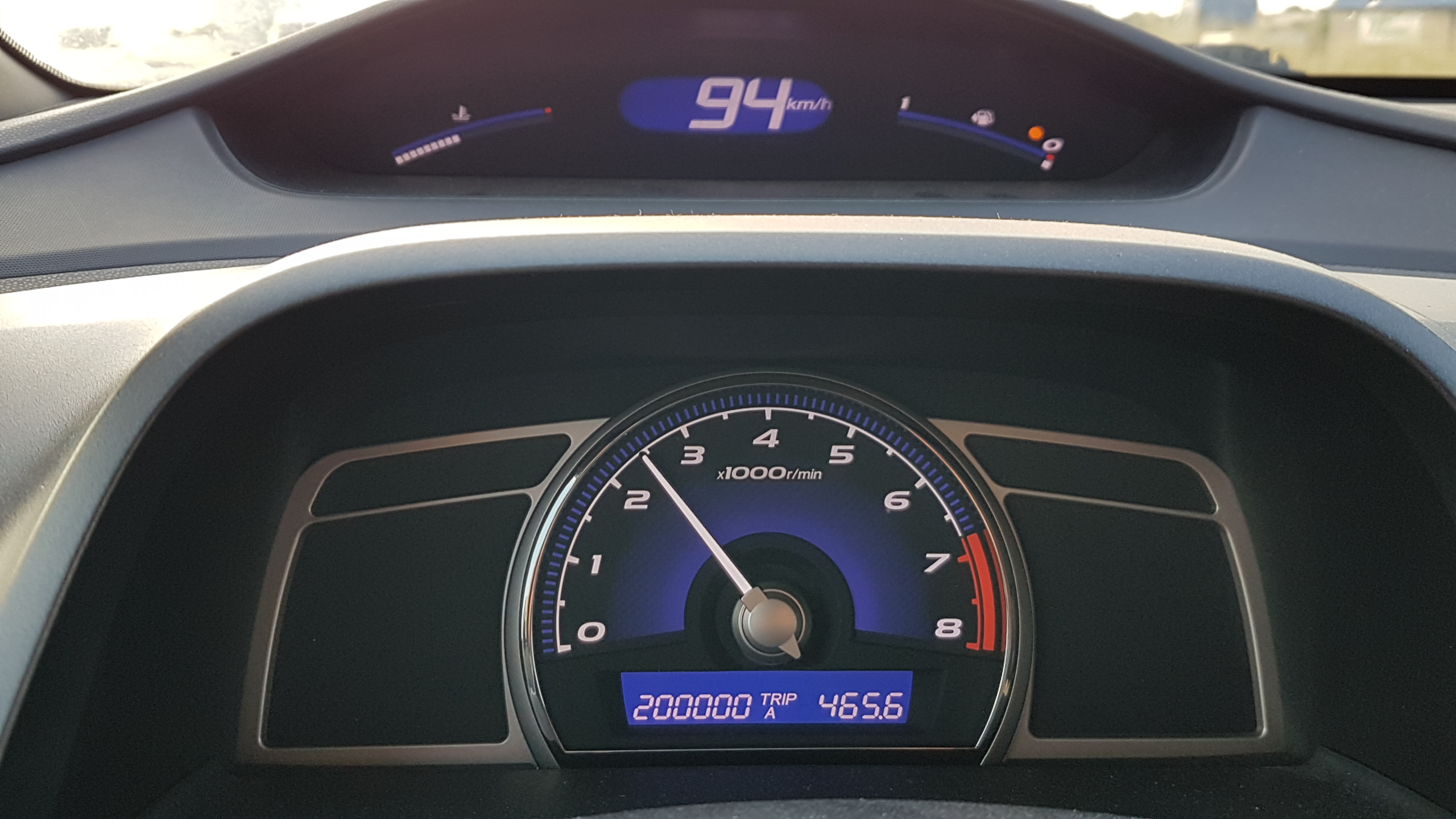

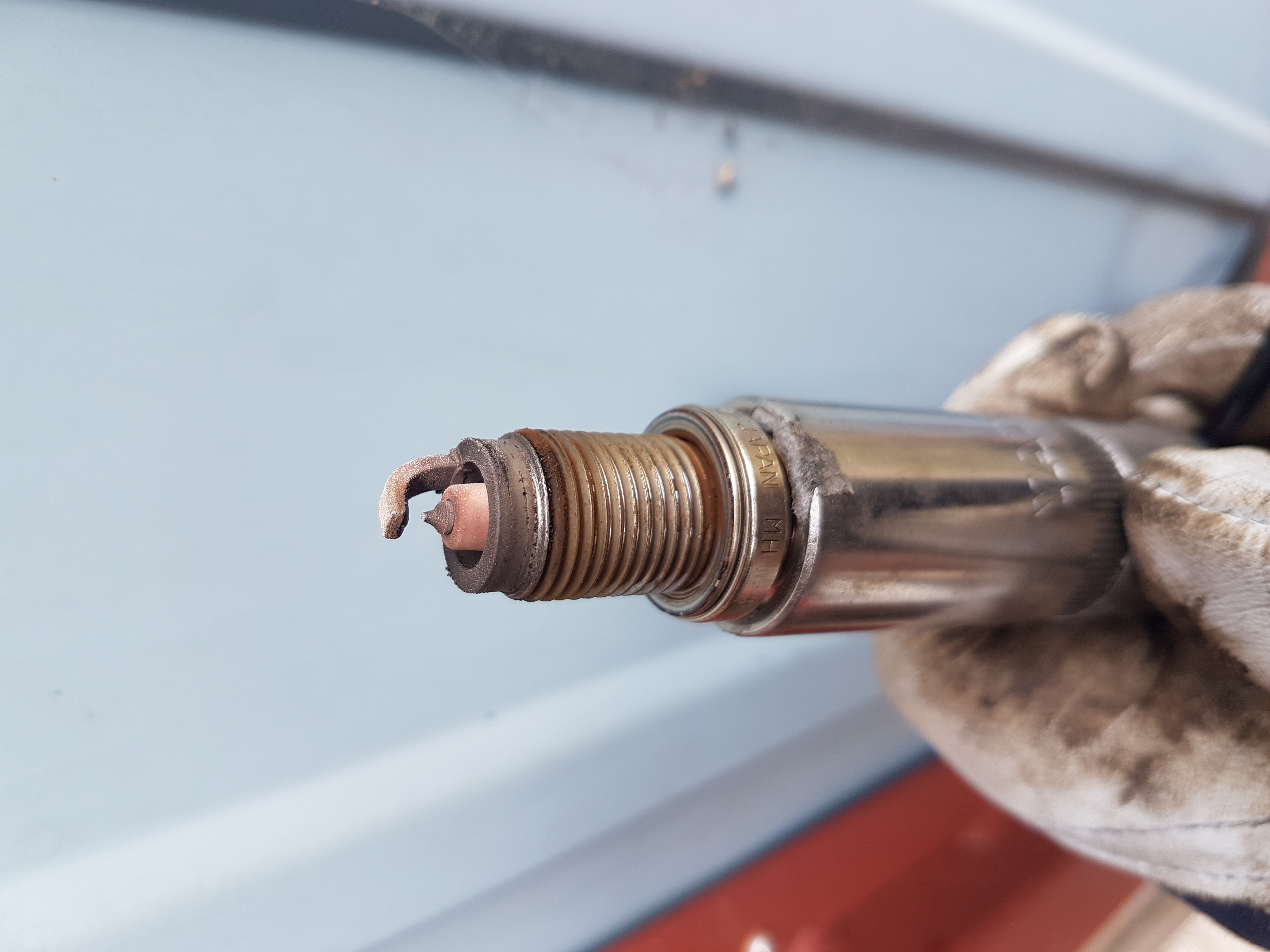

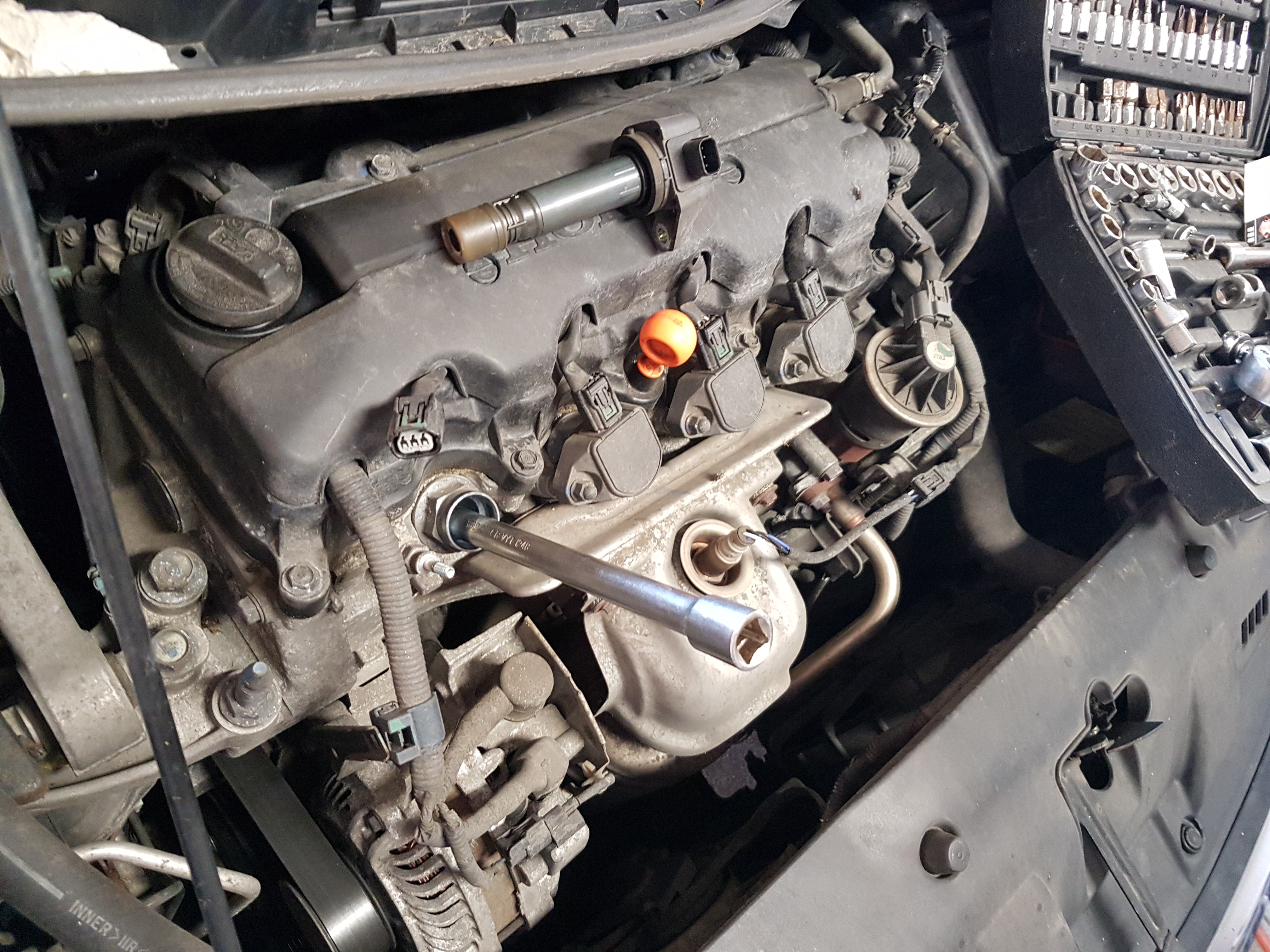

Nie osiadłem na laurach – niedawno na liczniku pyknęłý dwie setki, z tego powodu zamontowałem nowe świeczki denso irydowe, aby uczcić te setki..
Stare świece jeszcze w dobrym stanie, więc trafiły tymczasowo do bagażnika na wypadek, gdyby któraś z nowych okazała się trefna..
Mierzyłem na pierwszej staruszce szczelinę na elektrodach – można powiedzieć, że fabryczna, bo 1,15 listek już nie wchodził.
Może niepotrzebnie wymieniałem, ale do tej pory nie zaglądałam do świec, więc przebieg był doskonałą wymówką aby to zrobić.
Po świecach nie widać, żeby w cylindrach coś złego się działo.
Ładnie odbarwione, myślę, że jeszcze by służyły..
Nowym świecom zmniejszyłem przerwę na elektrodach – ustawiłem 0,95mm choć myślałem , żeby zostawić fabryczną szczelinę.
Wiem, zdania są podzielone czy powinno się to robić.
Ja zawsze robiłem i nie widziałem negatywnego efektu po zmniejszeniu odległości elektrod.
Oby tym razem było tak samo.

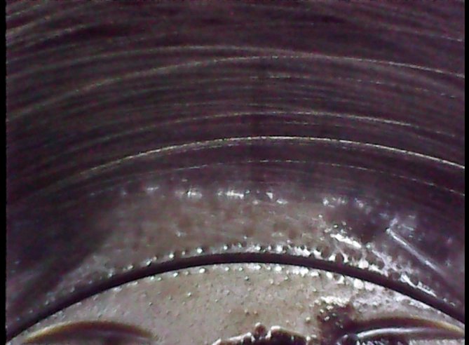

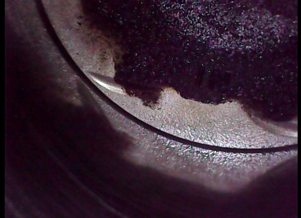

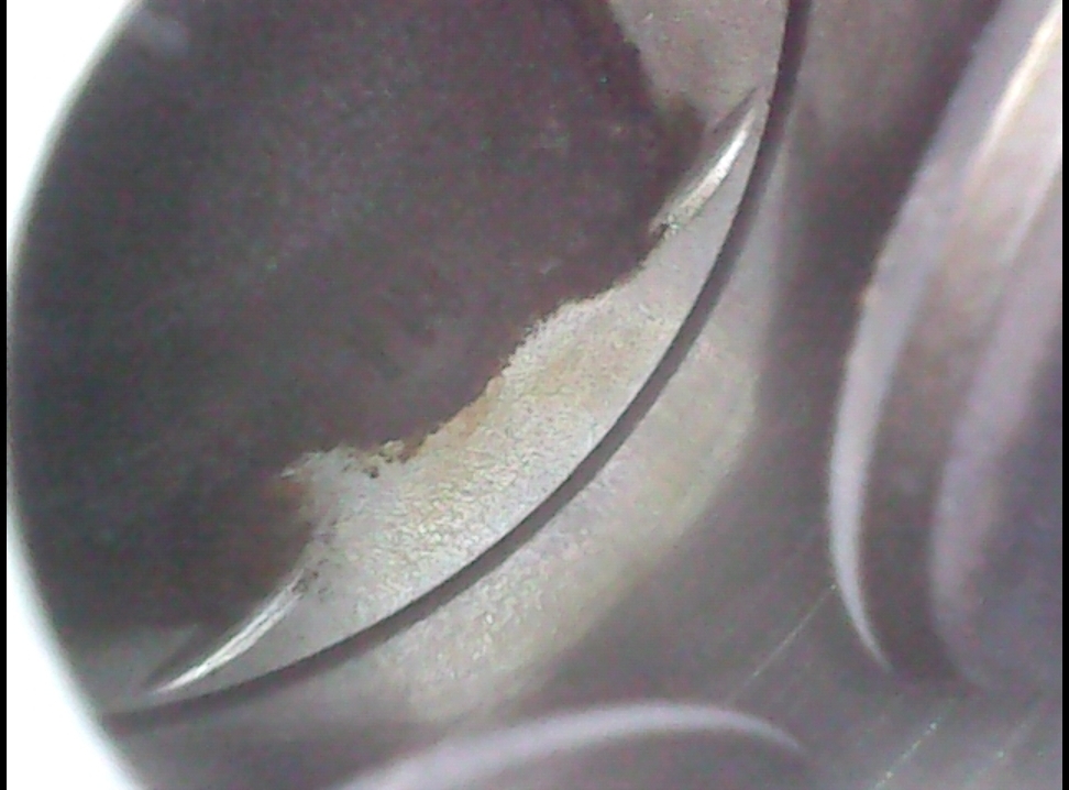

Wymieniając świece zajrzałem do cylindrów kamerą inspekcyjną.
Cylindry mają wciąż oryginalne honowanie a tłoki w centrum czoła trochę przybrudzone sadzą i nagarem po obwodzie błyszczące.
Niestety taniość kamerki powodowała, iż nie mogłem spojrzeć na cały tłok i cały cylinder – kamerka była zbyt długa a ostrość łapała dość daleko od czoła i nie dało się nią swobodnie operować wewnątrz.. Zdjęć chyba nie uda mi się dziś dodać – może po wyjeździe coś uzupełnię..

EDYTA 11.07.2021r.
Auto właśnie dobiło do założonych 2000km przebiegu wakacyjnego po wymiarach świec itp.
Wszystko jest w porządku, nic się nie zmieniło w pracy silnika po wymianie świec na nowe.
Spodziewałem się, że zmieni się spalanie, wzrośnie moc i przyspieszenie,.koła ciszej będą się kręcić a silnik śpiewać serenady....
Niestety żadnych takich.. Po prostu jest tak samo dobrze jak było ,.Ale z drugiej strony, to chyba dobrze, że nie jest gorzej niż przed wymianami <spoko>

coś tu jednak nie gra jak powinno..
tarcza nie wygląda najgorzej
świece wszystkie w podobnym stanie.

Postprzez zadra » 12 lip 2021, 07:59

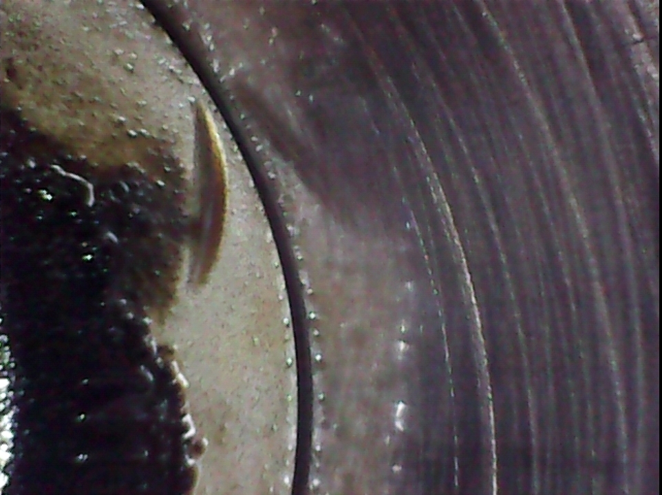

Podczas wymiany świec próbowałem wykonać kilka zdjęć kamerą endoskopową (na telefon) we wnętrzu cylindrów.
Niestety, kamerka którą kupiłem za 21zł z wysyłką okazała się nieodpowiednia- część główna , sama "głowica" jest tak długa, iż mimo małej średnicy wynoszącej chyba 7mm nie można było operować nią tak, by uzyskać obraz całego czoła tłoka, lub głowicy z zaworami.
udało mi się uzyskać zdjęcia cząstkowe na których widać nagar na centralnej części tłoka, oraz oryginalne honowanie cylindrów a na kilku zarys otwartego zaworu.
Pierwszy tłok wydaje się lekko zaolejony- nie mówię, że silnik nie pobiera oleju – na przestrzeni 10...12tys między wymianami potrafi tego literka przepalić zwłaszcza, gdy przegonię go na trochę wyższych obrotach, ale nie wiem, czy istnieją silniki nie pobierające oleju..
Przykłady zdjęć poniżej..

Postprzez Neonixos666 » 12 lip 2021, 20:07
Fajnie to wygląda, sam jestem ciekaw jak to u mnie wgląda ale raczej bez wyjęcia wtryskiwaczy to się nie da bo otwory od świec za małe. :|

krótko po wymianie sprężyn tylnego zawieszenia miałem przyjemność wykonać kontrolę techniczną pojazdu.
Oczywiście hondzia test przeszła bez zająknięcia ale mnie najbardziej interesowała skuteczność pracy tylnych (nieszczęsnych) amortyzatorów.
Okazało się, że po wymianie sprężyn na sztywniejsze, dwu łączników oraz gum stabilizatora z tyłu skuteczność przylegania tylnych kół podskoczyła ponad trzykrotnie osiągając niewyobrażalny poziom ponad 30% skuteczności..
Nigdy jeszcze nie udało mi się w taki sposób naprawić amortyzatorów biorąc dodatkowo pod uwagę, iż odczucia z jazdy z ich pracy nie zmieniły się w żaden sposób..

Dodatkowo męczą mnie klocki hamulcowe.
Bardzo dobrze spełniają swoje zadanie – hamują nad wyraz skutecznie i w TYM zakresie nie mam im nic do zarzucenia, natomiast mają dwa słabsze punkty.
1. wyraźnie pylą, co na felgach wygląda nieprzyzwoicie
2. popiskują przy lekkim dohamowywaniu np w czasie dojeżdżania do krzyżówki na czerwonym albo pod sklepem na parkingu.
Zawsze gdy delikatnie tocząc się lekko nacisnę na hamulec to z przednich zacisków słychać popiskiwanie gdybym bardziej zdecydowani naciskał pedał hamulca piski by nie było..
Jest to dla mnie mało komfortowe i z poprzednich postów można wyczytać, że starałem się wcześniej już z tym walczyć .

Postprzez Damian68 » 13 wrz 2021, 11:43
Widzę , że bardzo mocno pylą. Ja mam klocki ATE i pylą ale bardzo mało .Teraz chyba każdy klocek pyli :D

Postprzez rafał88 » 13 wrz 2021, 19:54
Musisz czesciej myc felgi ;p
Lub pomalowac felgi na grafit, w fordzie taki kolor i dopiero po umyciu widze jak byly zapylone. Tak praktycznie pył sie nie rzuca w oczy, a raczej ze felgi sa tak zawalone ;)
Postprzez zadra » 14 wrz 2021, 08:41
rafał88 napisał(a):Musisz czesciej myc felgi ;p
tak, czas je umyć bo dawno nie padało.. ;)
Jednak klocki mocno dokładają swojego syfu.
Na fabrycznych tego nie było.

Postprzez zadra » 20 wrz 2021, 09:12
rafał88 napisał(a): czesciej myc
zrobiłem zdjęcie ok tydzień po dokładnym umyciu felg.
Jednak dają czadu..
