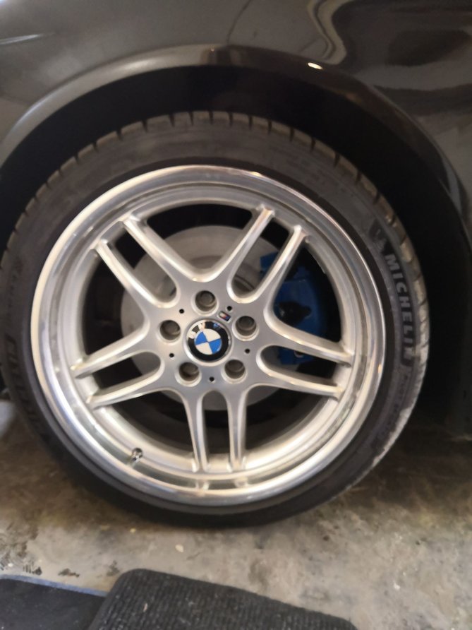

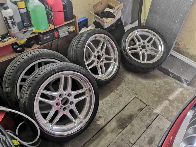

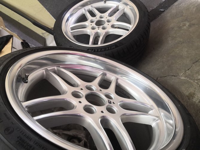

Odchamiłem trochę felgi, kilka godzin czyszczenia i lekkiej polerki. Nałożyłem ceramikę, bo to jak się pyli na tych polerowanych rantach wszystko to draaaamaaaat... ciekawe jak się sprawdzi

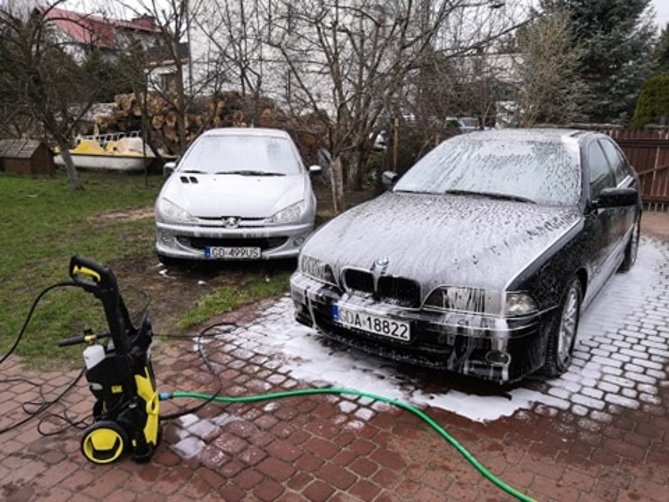

Wjechał setup wiosenny.
Najpierw porządne mycie po zimie, odtłuszczenie całego lakieru. Na zabezpieczenie poszedł jak zawsze Poorboys Natty's czarny. Felgi pokryte ceramiką na test. Teraz może dalej ładnie stać i cieszyć oko

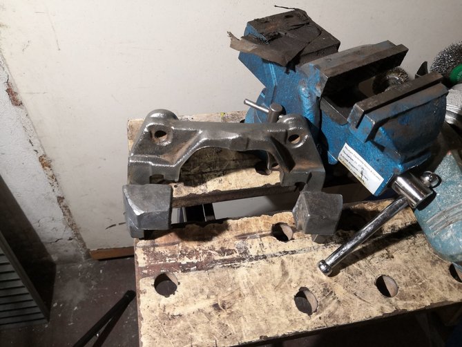

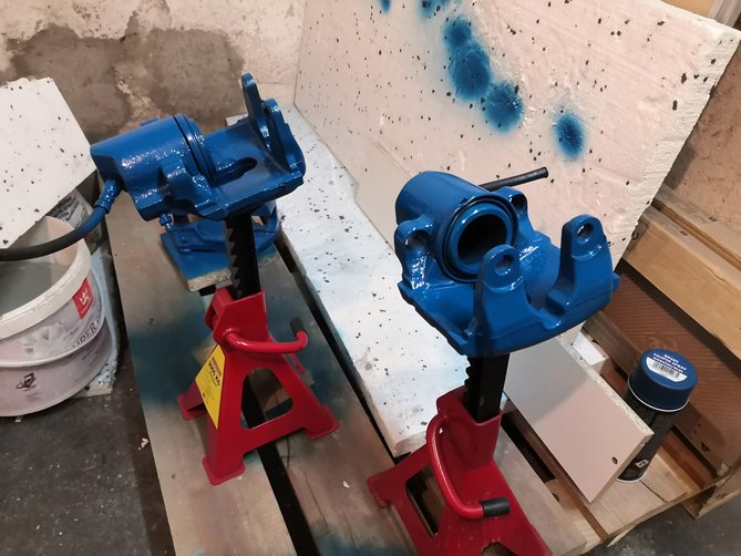

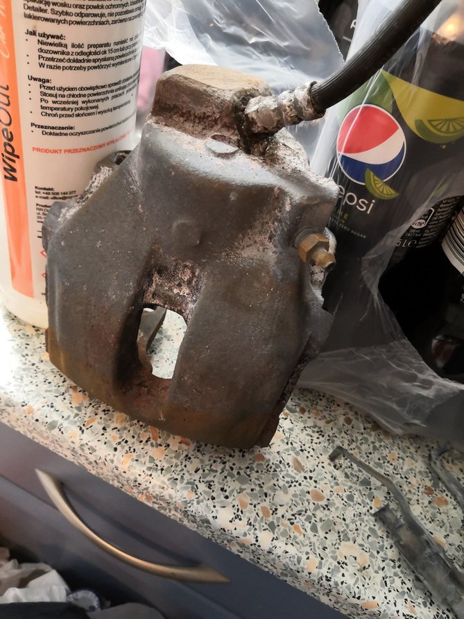

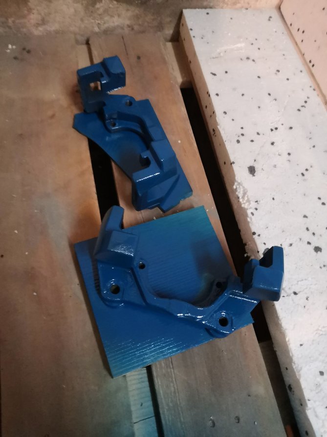

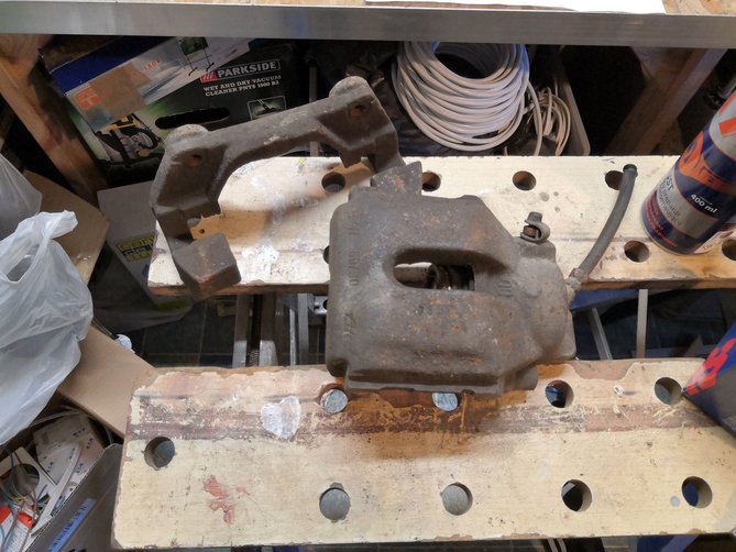

Katorga, ale w końcu to wygląda. Maszynowo nie dawało się usunąć sensownie tego syfu, więc moczyłem zaciski na etapy w fosolu.
Zostało pomalować drugą stronę, kupić tarcze i montaż
Jak sobie jednak pomyślę o tym, że w tylnych zaciskach trzeba zrobić to samo to płakać się chce
Ale nie są chyba aż tak zajechane, z tego co pamiętam.

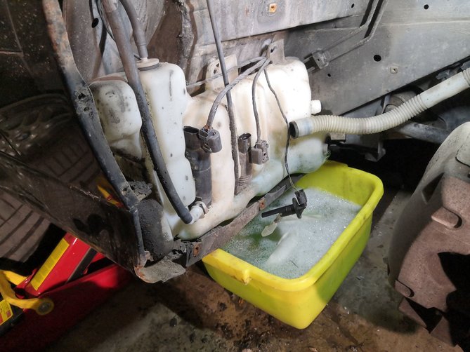

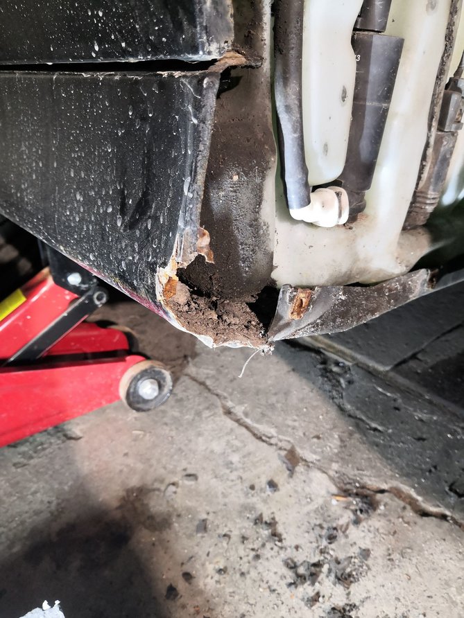

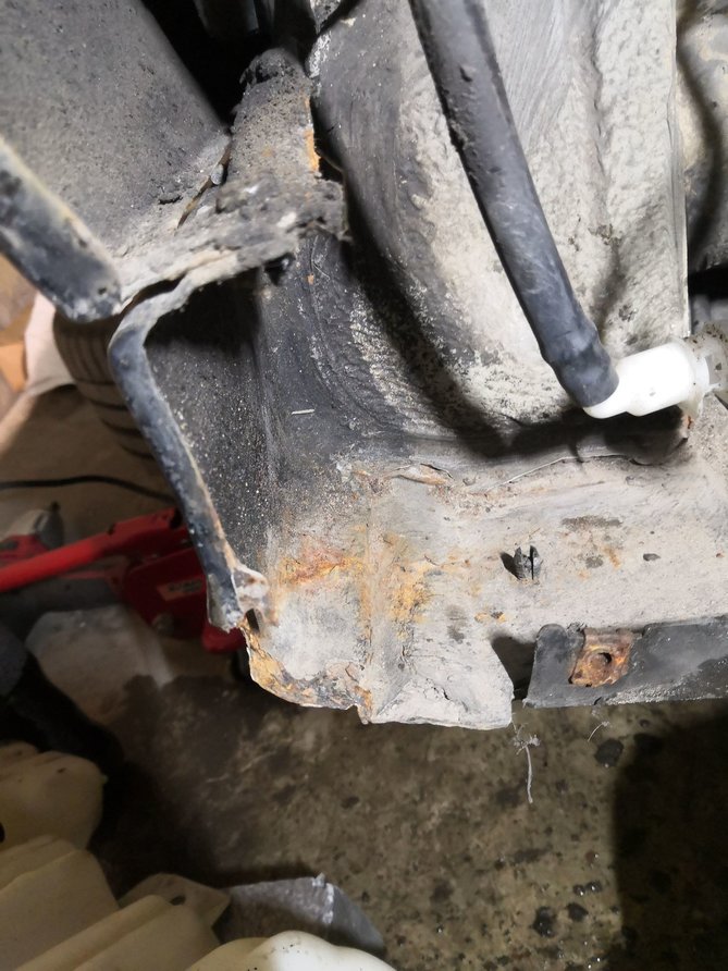

Dorwałem się w końcu do pompki do spryskiwaczy i... niestety tak jak się bałem.
Początek progu, którego nie ruszyłem od zakupu auta 2 lata temu wyszedł na światło dzienne. I teraz już trzeba się za to zabrać.
Tak czy siak, z dwojga złego cieszę się, że w zasadzie poza tym kawałkiem blacha od środka jest zdrowiutka. No cóż, zawsze było coś ważniejszego do zrobienia i teraz mam za swoje
Przy okazji namierzyłem, czemu ramię wycieraczki 'lata' i skorygowałem luz.

KUZAJ napisał(a):że świeca szukać E39 z progami
Tak bym bardziej napisał
Prawda jest taka że w większości jest pianka montażowa i szpachel.
Ano to prawda.. Trochę mi się smutno zrobiło, ale obiektywnie rzecz biorąc to wcale nie ma tragedii.
Na ten moment doraźnie u blacharza naprawę ten próg, a przez zimę będę chyba robił kompleksowe odnowienie wszystkich rdzawek. Zwłaszcza, że dziur nie ma, tylko jakieś małe purchelki, to jeszcze warto ratować. Tak myślę...

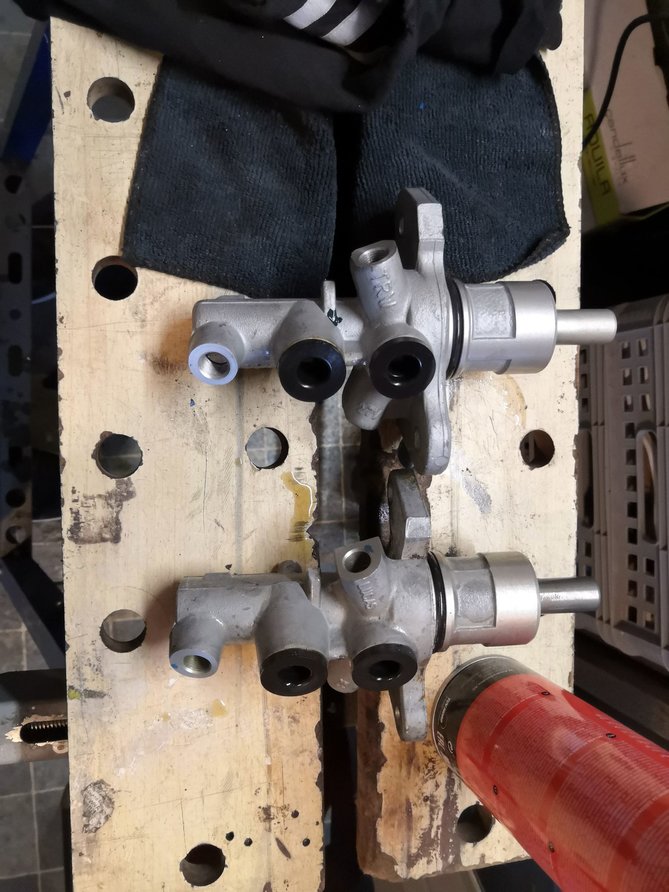

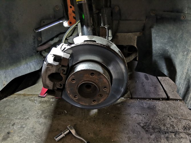

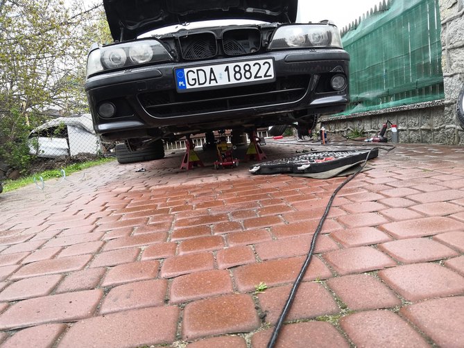

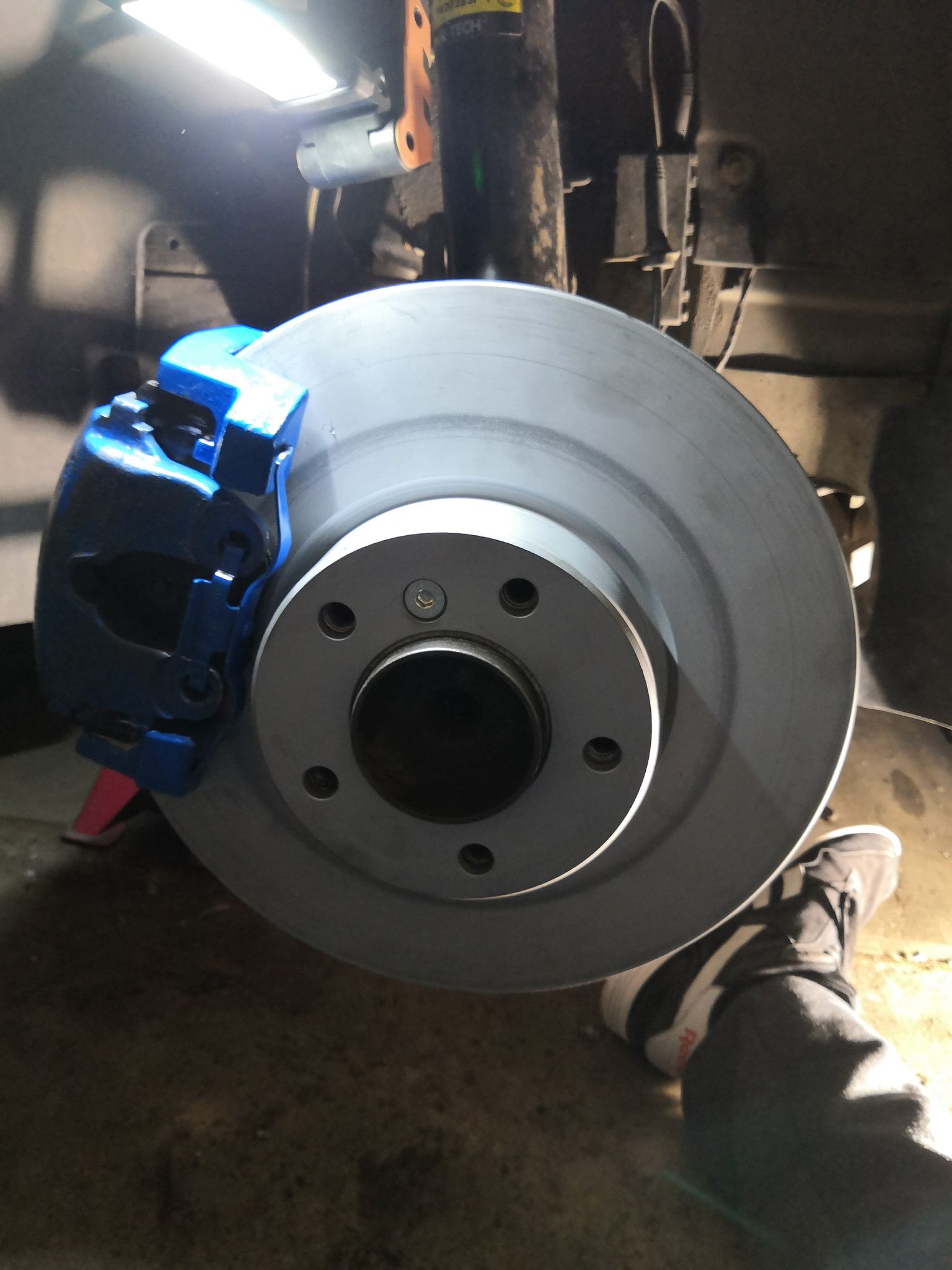

Urlop przyniósł mały sukces. Ale nie obyło się bez problemów.

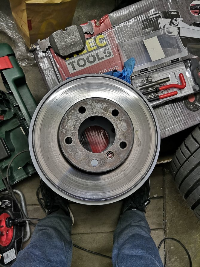

Aktualnie wylądował w aucie BIG BREJK KIT, a tak serio to po prostu te większe heble z polifta

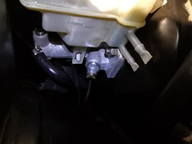

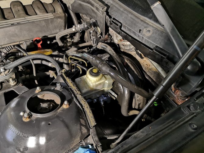

I dodatkowo wrzuciłem pompkę hamulcową z E65, co miało dać sztywniejszy, mniej gumowy i szybciej łapiący pedał hamulca i... dało! Efekt jest świetny.

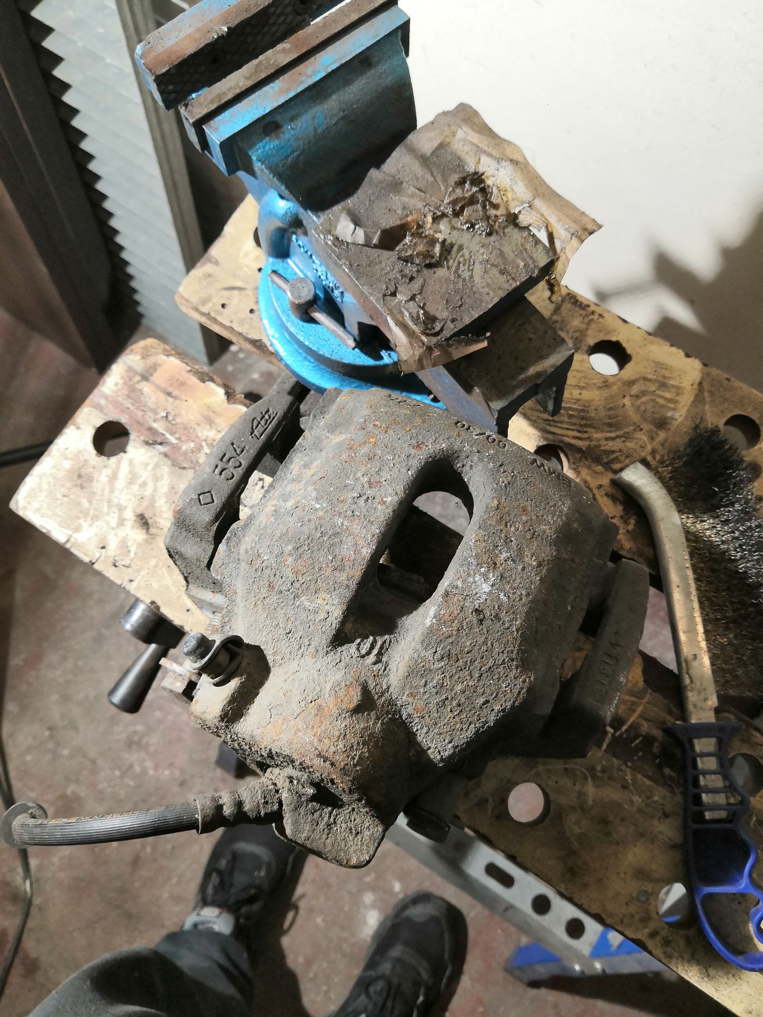

Problemy jakie napotkałem – w zaciskach, które regenerowałem jeden tłoczek wyskoczył bez problemu, a drugi musieliśmy nacinać dremelem i wyciągać w kawałkach. Porąbana sytuacja, ale udało się.
Drugi problem – swap pompki hamulcowej oglądałem na podstawie M5, a w 530d jest większy 'burdel' nad serwem i wyciągnięcie tego wszystkiego nie jest tak proste. W ogóle nie spodziewałem się wyciągania serwa.
Trzeci problem – był okropny cyrk z odpowietrzeniem hebli. FInalnie za drugim razem wziąłem całe auto w górę, 4 koła out i kazda strone po kilkanaście razy aż zadziałało

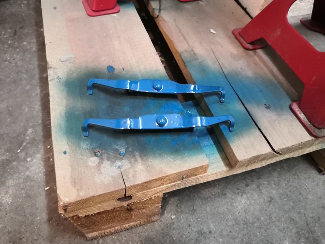

Czwarty problem – namęczyłem się z odrdzewieniem zacisków. Prawie dwa dni roboty, maczanie dobę w fosolu, malowanie kilkukrotne i dodatkowo klar wysokotemperaturowy i... wzieło i prawie wszystko spłynęło z jednego zacisku pod wpływem DOT4 i Brake Cleanera... Będę to poprawiał, ale już na aucie.

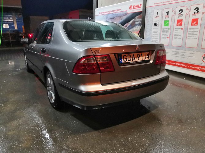

Sprzedałem pizdzigrzmota i przypadkiem kupiłem Saaba
Wymaga sporo pracy, głownie czasu żeby wrócić do sensownego stanu i wyglądu. Mechanicznie jest dość git. Prawie w cenie roweru, także nie wybrzydzam
