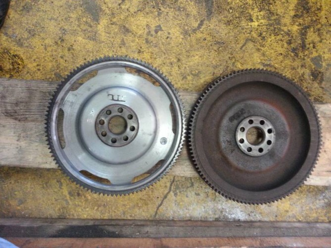

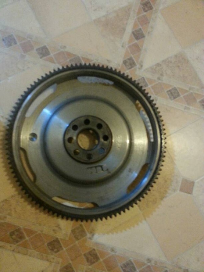

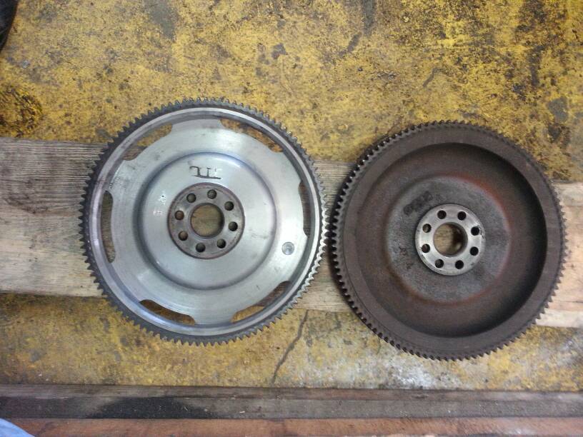

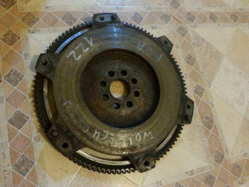

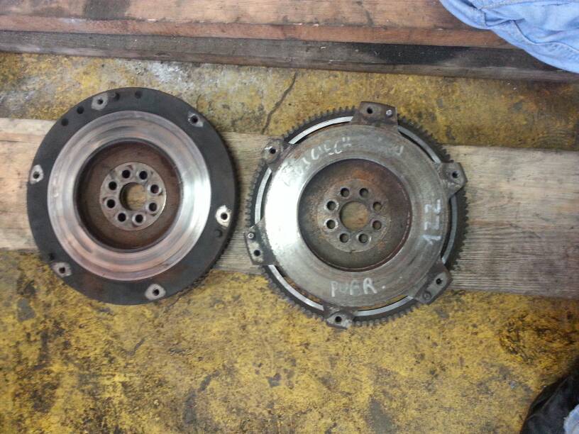

Taki plan mialem na masce od srodka... w tym sezonie wymienie jeszcze sprzeglo mam nadzieje ze Xed bedzie sluzyl pomocna reka z nim robota idzie w mig, w przeciwnym razie bede meczyl sie sam w czwartek.
Dzis odebralem odchudzone kolo zamachowe na 4.4kg serie bede wazyl po wyjeciu.

Nie ma to jak zamach od Otoczaka <spoko> Zebrał pewnie tyle towaru ile tylko mógł <diabełek>

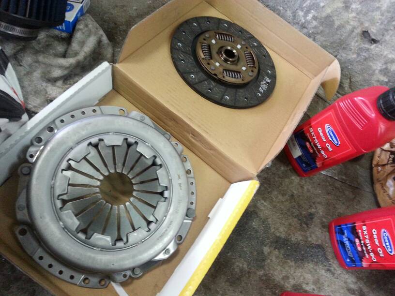

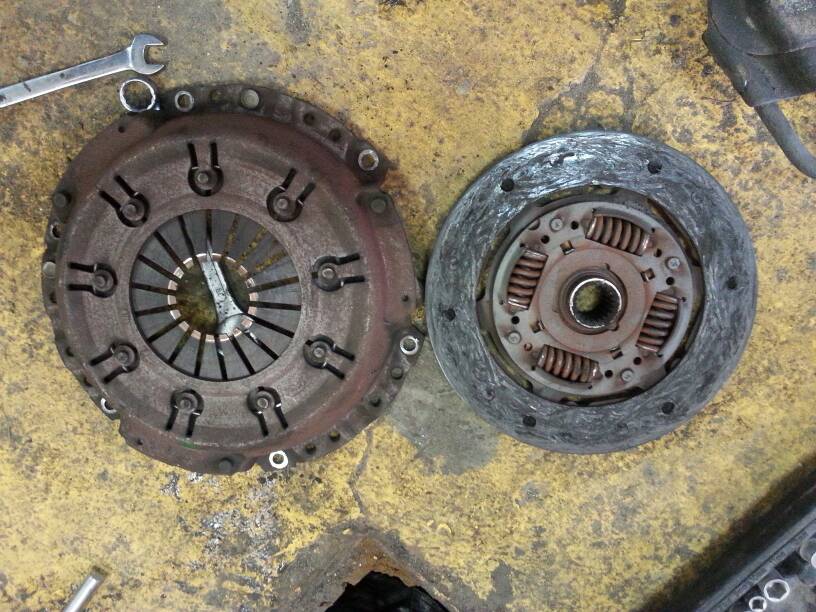

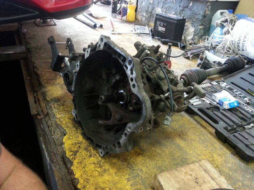

Postprzez Reiss » 18 wrz 2014, 14:22
Auto juz w trakcie skladania nowe sprzeglo plus lekki zamach, do tego poprawka kosmetyczna pod maska

a jak tam na odchudzonym kole się śmigało?

Postprzez Reiss » 1 paź 2014, 19:50
Dzieki, na lekkim kole auto odzyskalo duzo odczuwany dol ktory byl Bardzo marny. Brakuje mocy ale reszta jak dla mnie bardzo nadrabia, prowadzenie i frajda z wariacji jest zadowalajaca bynajmniej jak dla mnie ;) media i czasy wkrotce po powrocie z delegacji.

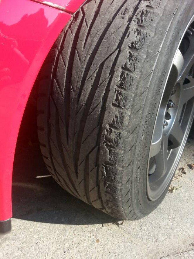

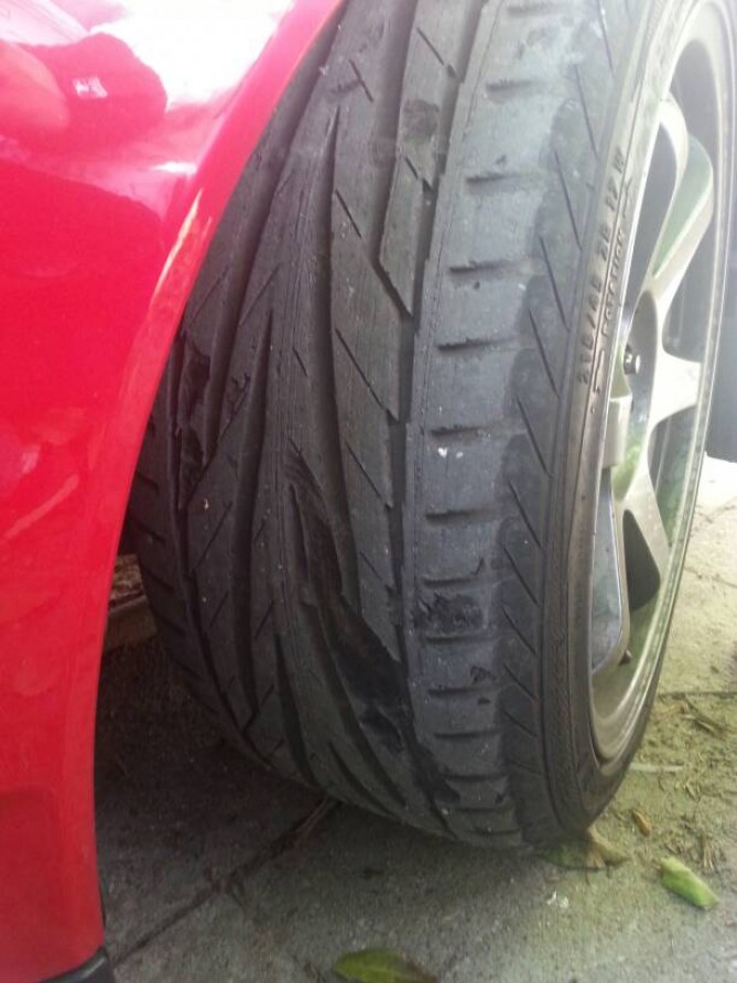

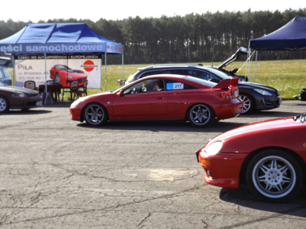

Postprzez Reiss » 4 paź 2014, 11:27

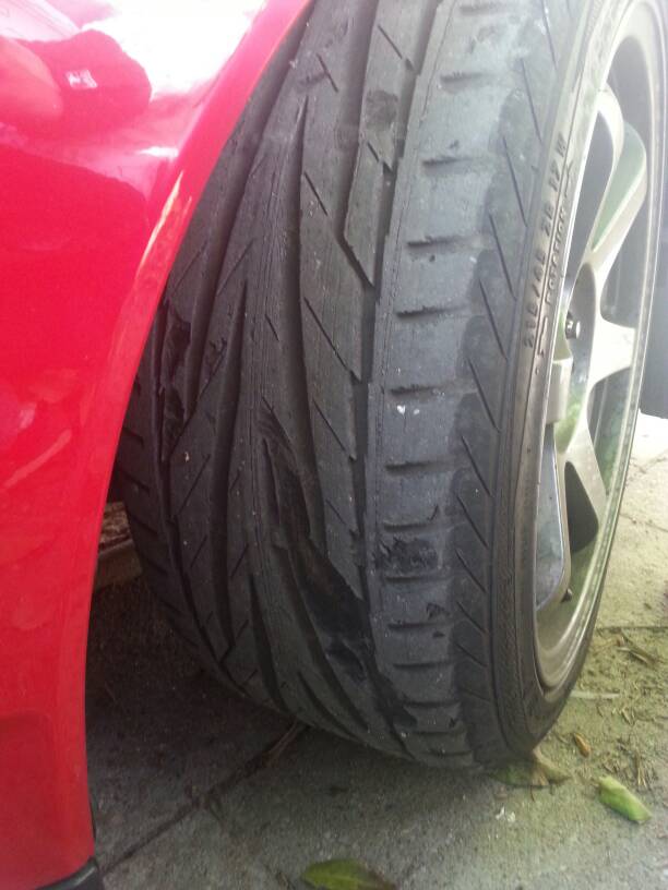

Tak wygladaja moje opony po zlocie ;)

Postprzez piwo » 4 paź 2014, 11:49
przygladalem sie im juz na zlocie. masakra jakas. dodawales gaz w srodku luku? zasadniczo to nie nowum. uliczne opony nie nadaja sie na tor i klocki na zewnetrznej stronie zxazwyczaj odpadaja lub sie krusza. a taki stan przyspiesza dodawanie gazu w srodku luku, niskie cisnienie lub za male katy. z semislikami nie ma takich problemow.

Postprzez Bartg » 4 paź 2014, 17:14
To Maxxisy z tego co po zdjęciach z poprzedniej strony widzę? Ale hmm mimo wszystko, ja na swoich Yokohamach przejeździłem 2 zloty w tym oes w Rykach i nic się z nimi nie działo :P Albo tak tragiczne opony, albo zbieżność/geometria w cały świat ;)

Postprzez Dawidoski » 4 paź 2014, 19:28
Maxisy były z tyłu. Z przodu siedział chyba jakiś Uniroyall. :P

Postprzez Bo_Lo » 4 paź 2014, 20:25
Bartg napisał(a):Ale hmm mimo wszystko, ja na swoich Yokohamach przejeździłem 2 zloty w tym oes w Rykach i nic się z nimi nie działo Albo tak tragiczne opony, albo zbieżność/geometria w cały świat
Pytanie jak go przejechałeś <oczko>Reissik raczej ich nie oszczędzał ;–)
Dawidoski napisał(a):Z przodu siedział chyba jakiś Uniroyall.
Ja na moich Uniroyalach w BJ w czaplinku szedłem pełnym ogniem ''driftując''przodem kilkanaście razy i przeżyły. ;P
Wojtas ma opony od tego samego gościa co ja,więc pewnie tak jak moje są z okolic 2003roku hahaha

Postprzez Bartg » 5 paź 2014, 00:04
Ja też nie oszczędzałem, wcześniejsze Firestony przeżyły ze 4 zloty i jeszcze Trzydziech je dostał :)

Postprzez Reiss » 5 paź 2014, 07:54
Z przodu byly uniroyal. Niezly szit tym bardziej ze zbierznosc byla robiona. Wczesniej mazda na paradach czy conti sport3 takie rzeczy nie mialy miejsca. Jedyny czynnik sprawczy to za duza moc haha ;)

Postprzez Nightfall » 5 paź 2014, 08:12
Z oponami rzeczywiście wyszła masakra :| Wojtas jeszcze raz dziękujemy za przewozke. Było przednio jak zawsze <jupi>
Postprzez deejay27 » 5 paź 2014, 09:13
Jest gnój z oponami:) Ładnie poszalałeś . Oponki się wymieni , ważne że fura śmiga i wygląda jak zła:)
