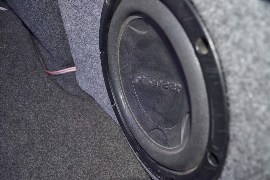

Postprzez cichy_86 » 11 mar 2014, 23:07
Fotki skończonego suba :)
Od: 17 sie 2008, 14:01
Posty: 1569 (2/3)
Skąd: GND-NE
Auto: Lexus LS600H
Audi A6 C6 3.0
BMW z3 2.8
Postprzez Dominator » 11 mar 2014, 23:17
Fajny pomysł z zabudową boku bagaja :)
Ale ok. ile litrów ma ta skrzynka, wydaje mi sie ze przymało i sub nie pokaze wszystkiego..
