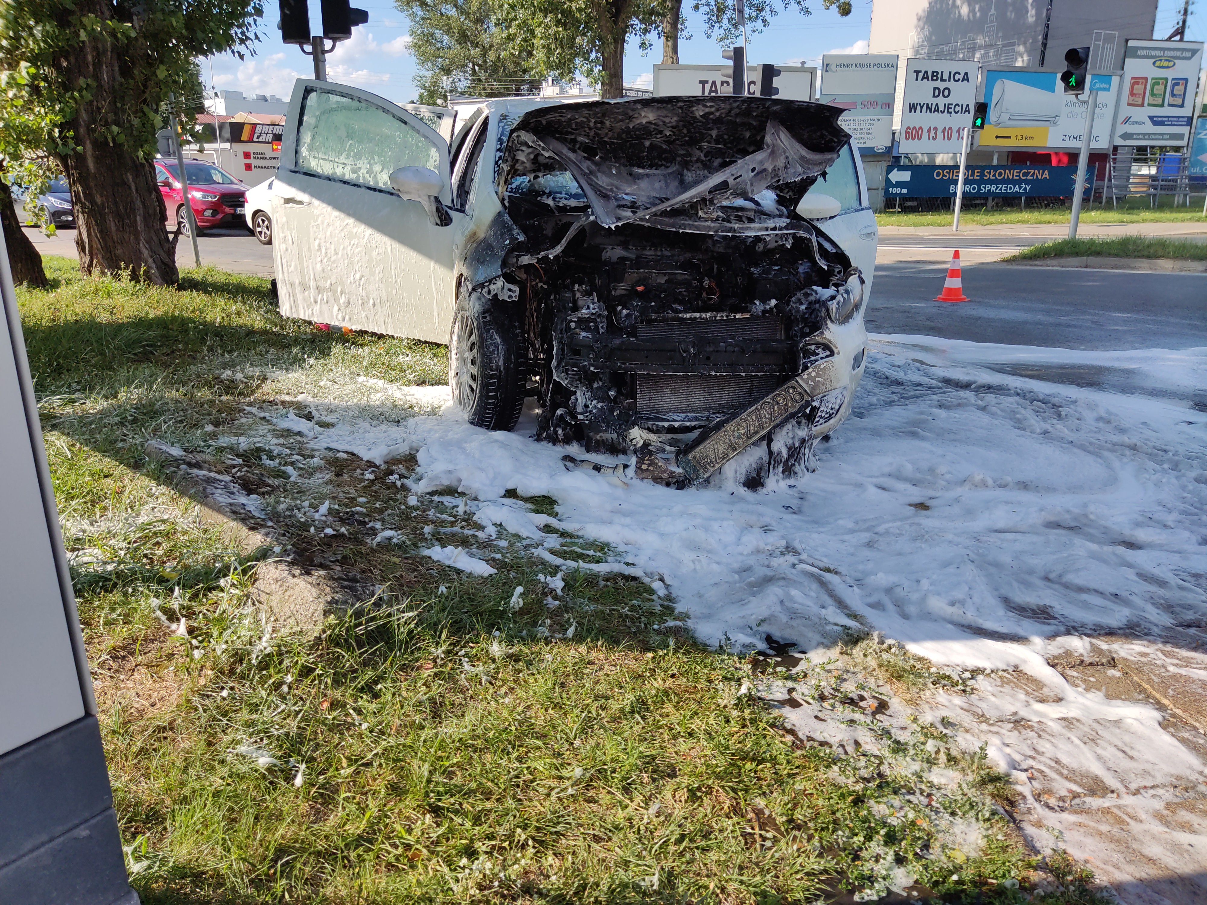

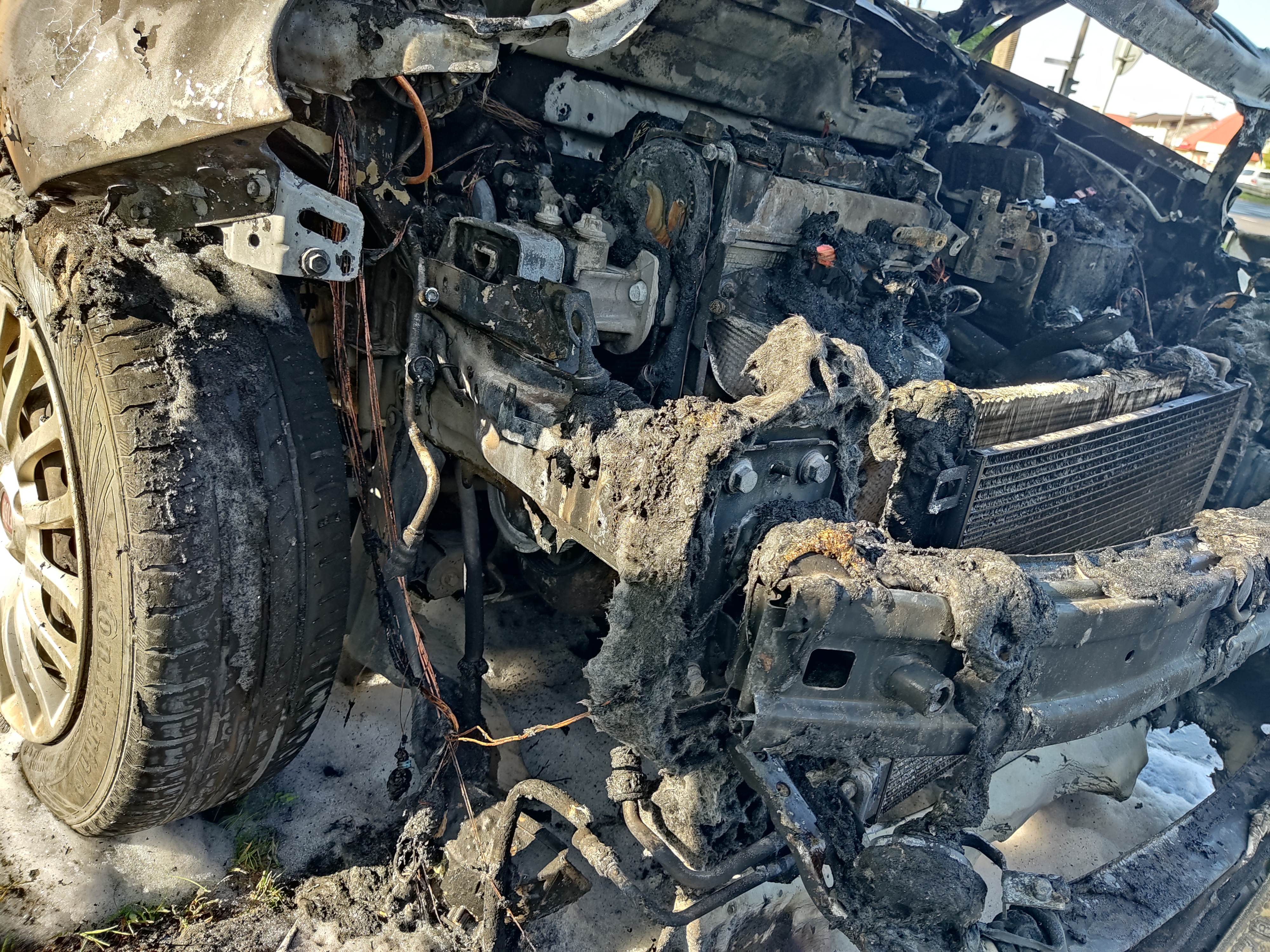

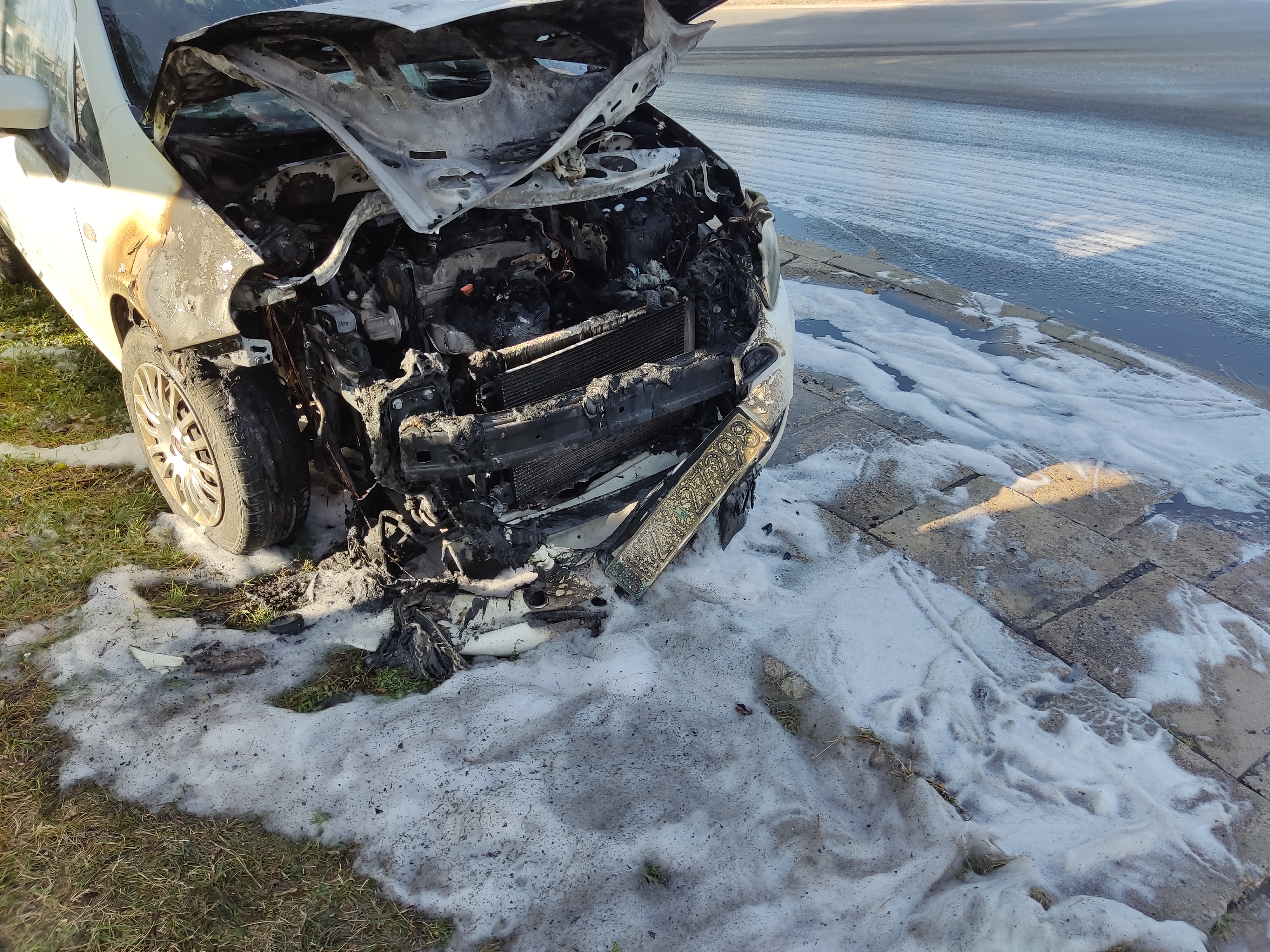

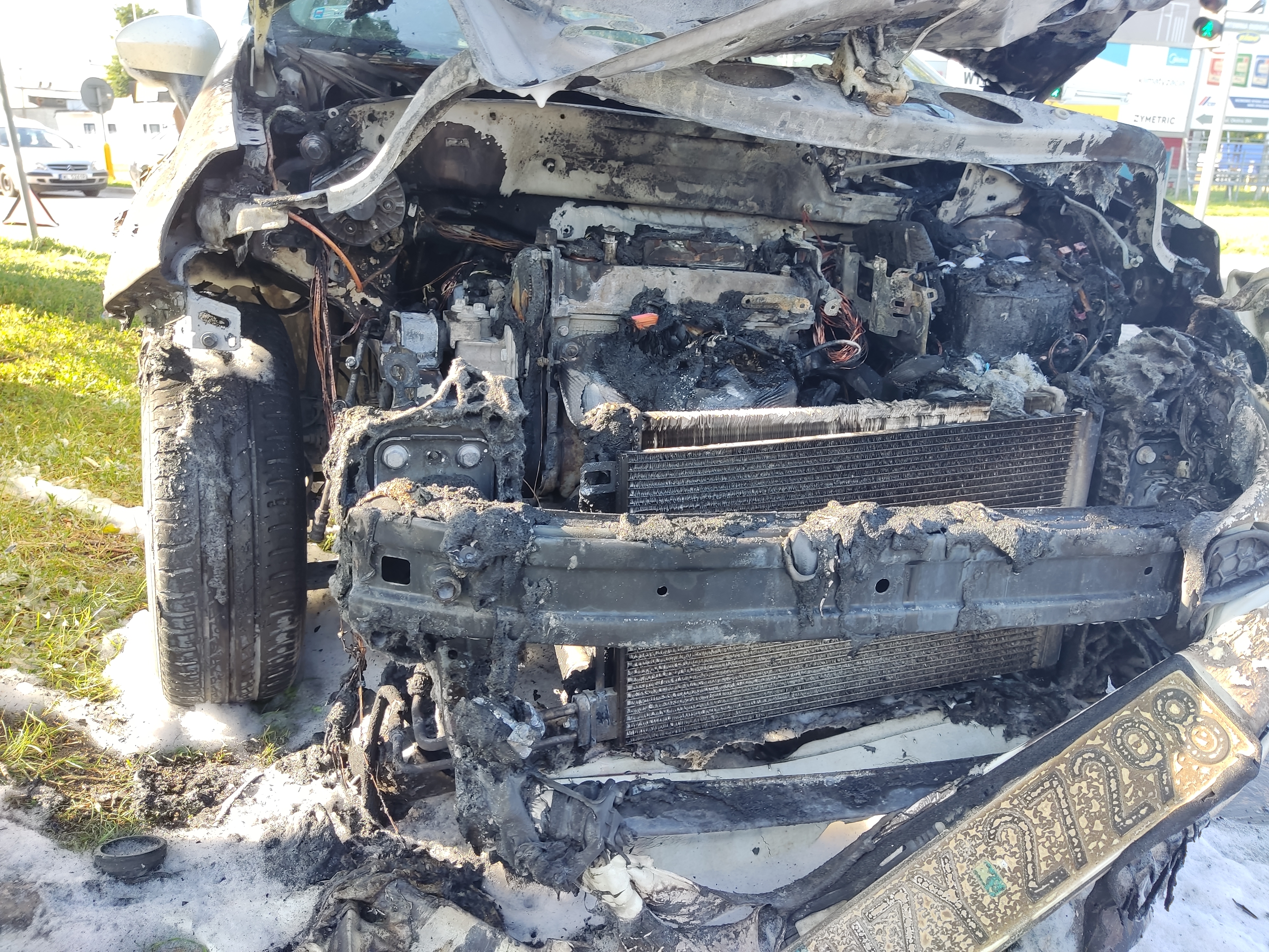

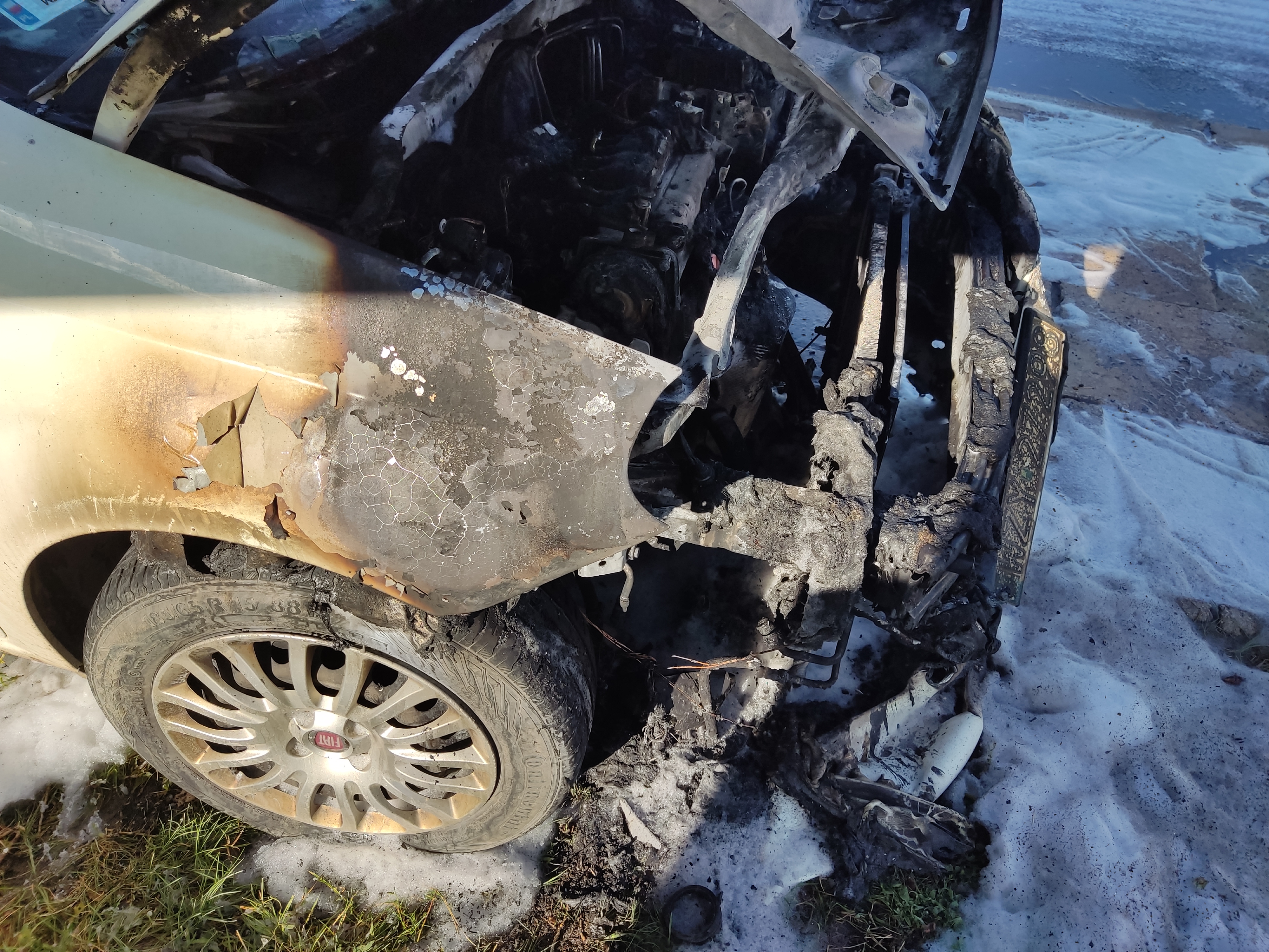

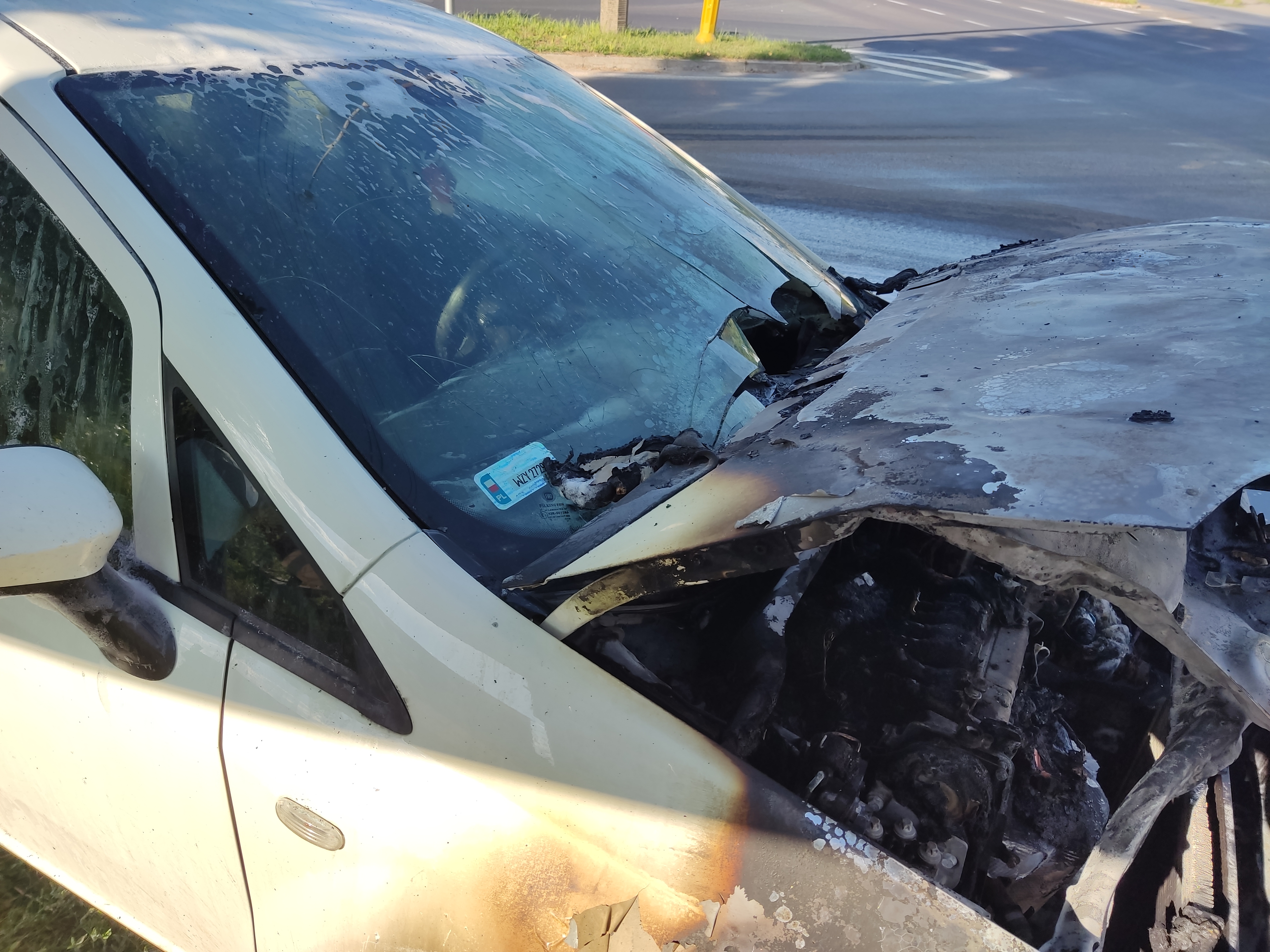

A fiacior tak zakończył wczoraj swój żywot. 4 lata, 140tys km ze mną od nowości. Zapallio się coś pod maska jak stałem na świetle czerwonym na skrzyzowaniu. 500m od postoju. A dwójka dzieciaków w fotelikach w srodku. Z 10 1kg gaśnic poszło i dwie 10kg. A potem już tylko czekanie na straż pozarna. Nie było nam chyba pisane szczęśliwe zakonczenie.

Za wolno jechałeś (nie czerpiąc przyjemności z jazdy) i się widocznie samochodzik przegrzał :|

Postprzez MrShaleck » 8 sie 2021, 18:45
Dobrze, że się Wam nic nie stało.
Z ciekawości – jaki to fiacik i silnik? Podejrzenia co do samozaplonu?

Postprzez piwo » 8 sie 2021, 20:56
Punto 1,4 LPG.
Podejrzeń brak. Miesiąc wcześniej wymieniano reduktor i z tego co kojarzę sporo Punto spłonęło przez pękające obudowy alternatora.

Postprzez Neonixos666 » 8 sie 2021, 21:16
tak wygląda bo pożar zaczął się z prawej strony przodu

Postprzez yasko » 9 sie 2021, 04:52
Dobrze, że wyszyscy cali.
Fiat z pękającymi obudowami alternatora to ma problem od co najmniej czasów sieny, czyli więcej jak 20 kat. To chyba jedna z niewielu firm, która nic nie poprawia w częsciach od dostawców.
Twój przypadek pokazuje jak bezsensowne jest wymóg posiadania gasnicy 1kg w aucie. Co najwyżej można ogisko ugasić, ale nie auto.

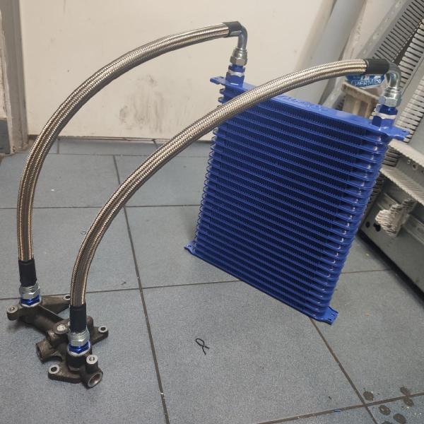

Postprzez piwo » 31 paź 2021, 08:43

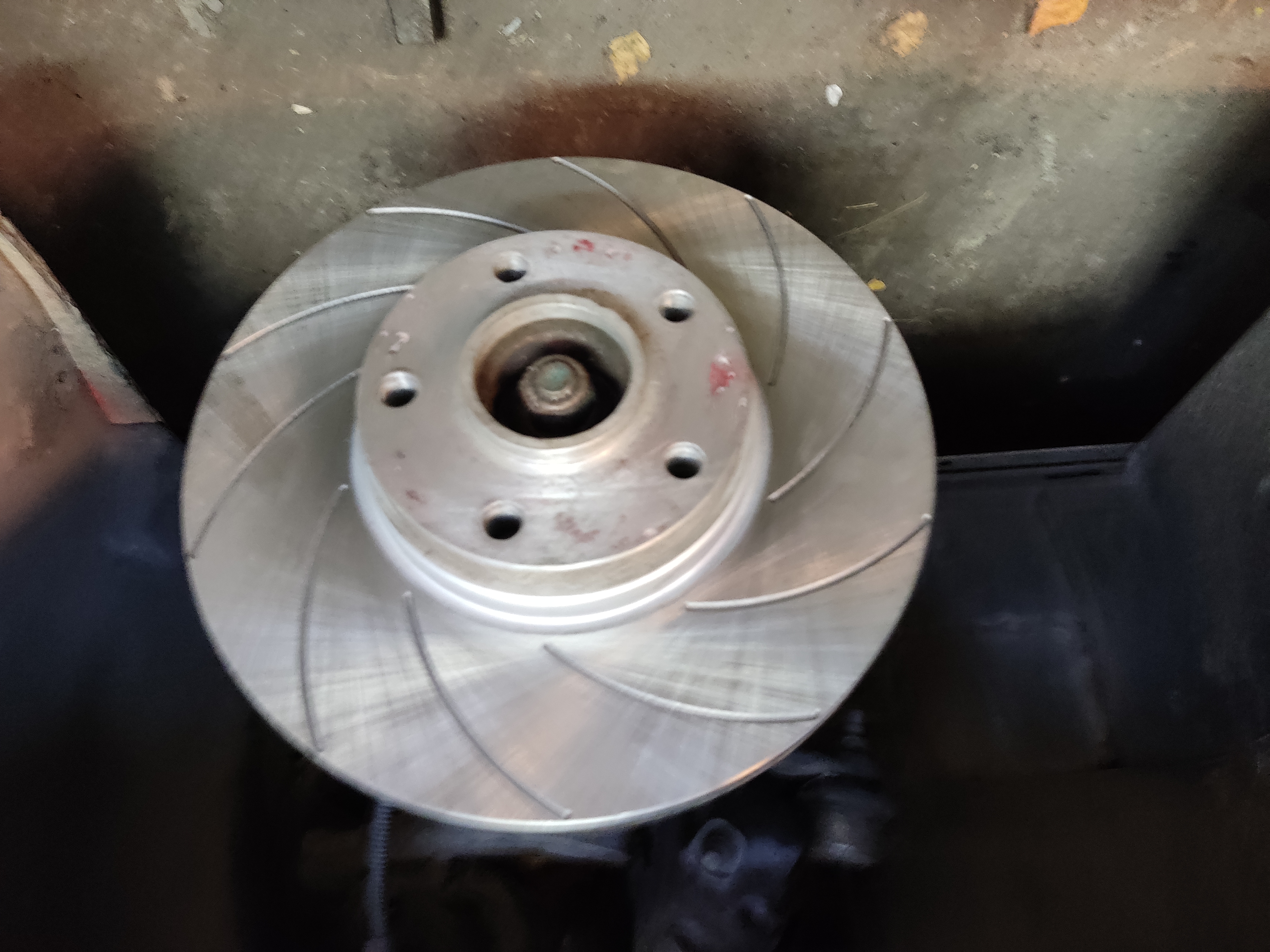

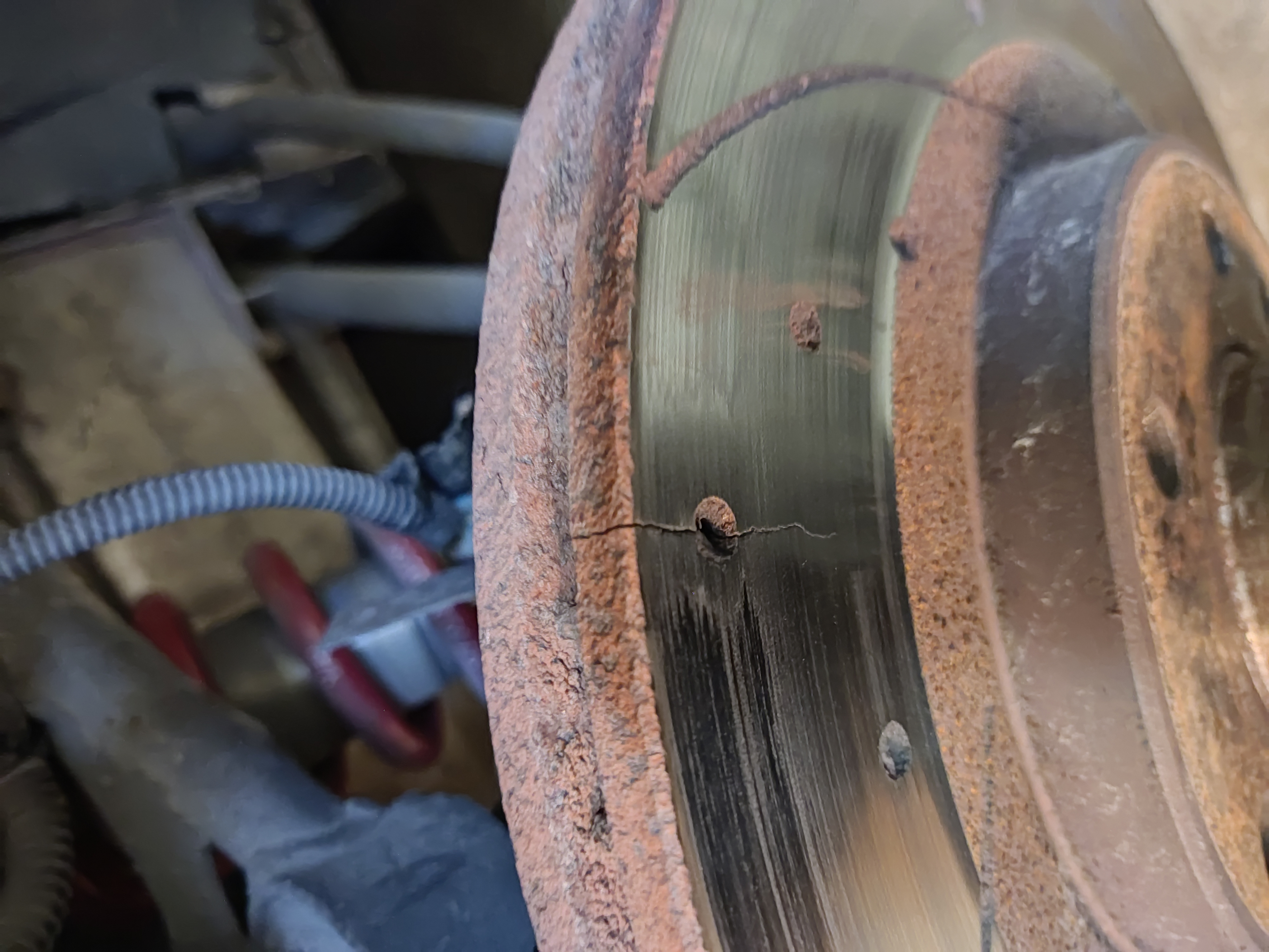

Dawno nic nie pisalem. Tarcze hamulcowe przednie wymienione na mikode juz tylko nacinana bez nawiercen. Weze hamulcowe wymienione na w oplocie goodridge.
Doratkowo przy wymianie okazalo sie ze odkrecily sie dwie sruby mocujace zwrotnice i mialem centymetrowy luz na lewym przednim kole i tak sobie jezdzilem modlin i jastrzab w tym roku ;)

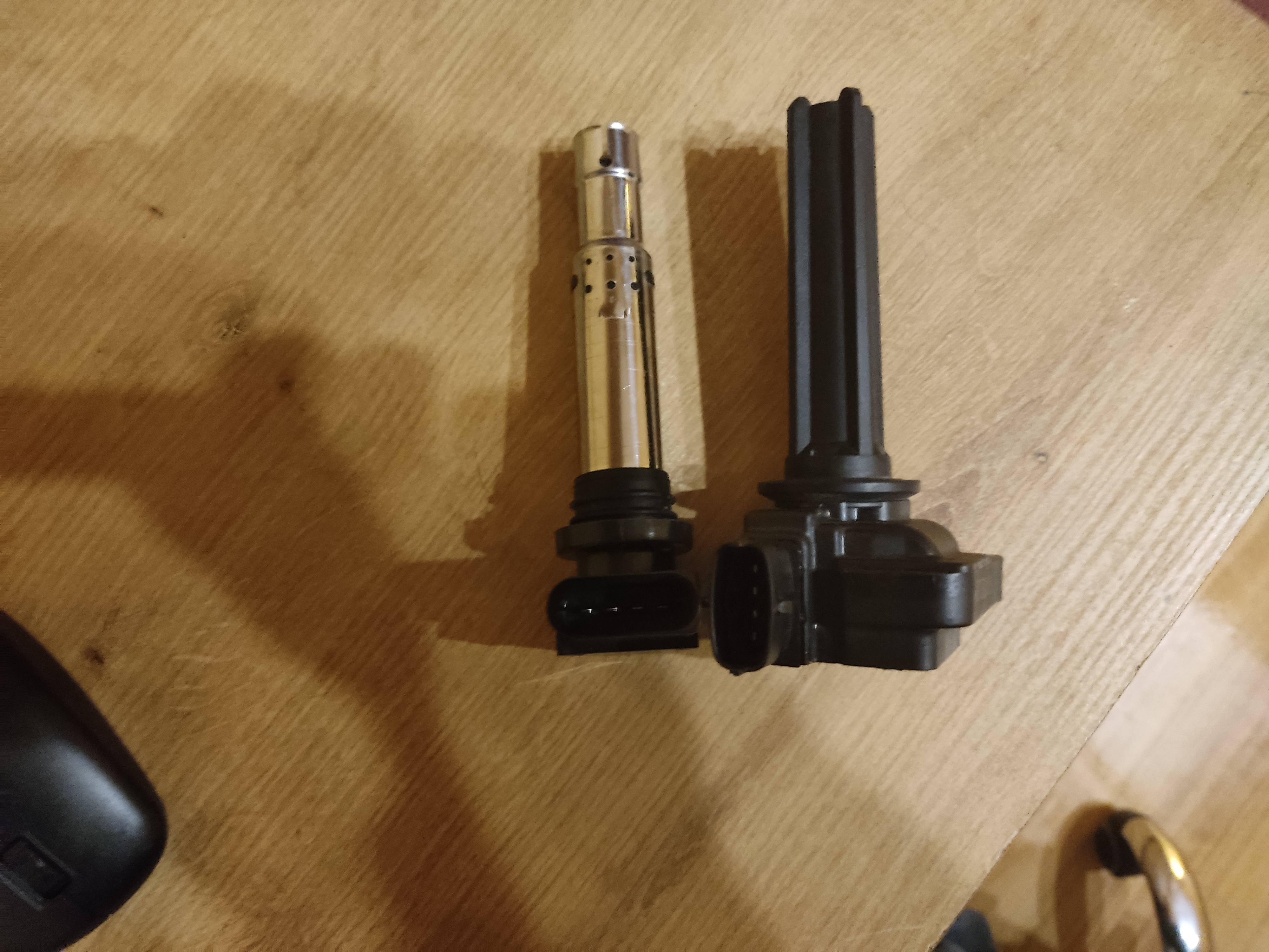

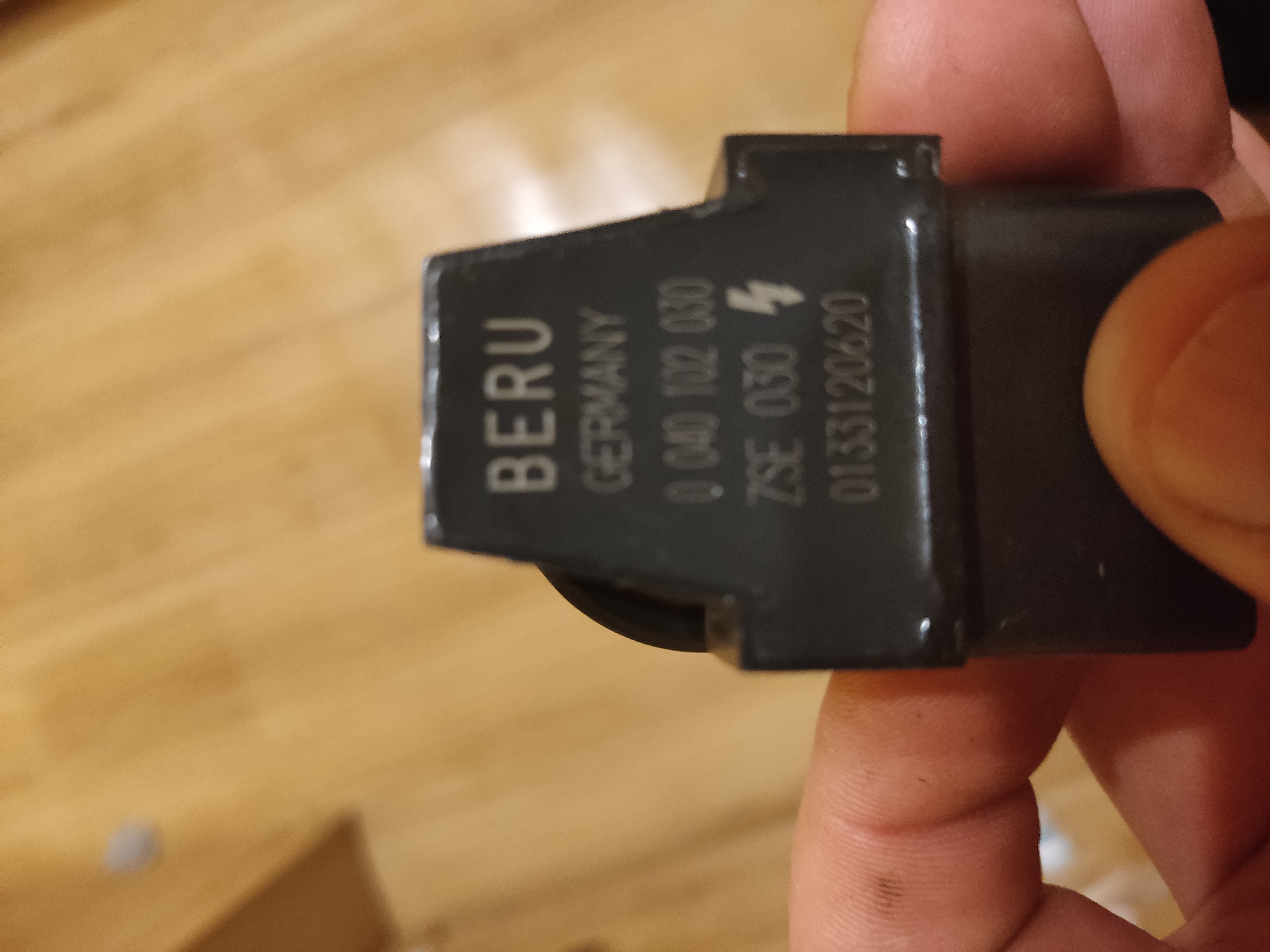

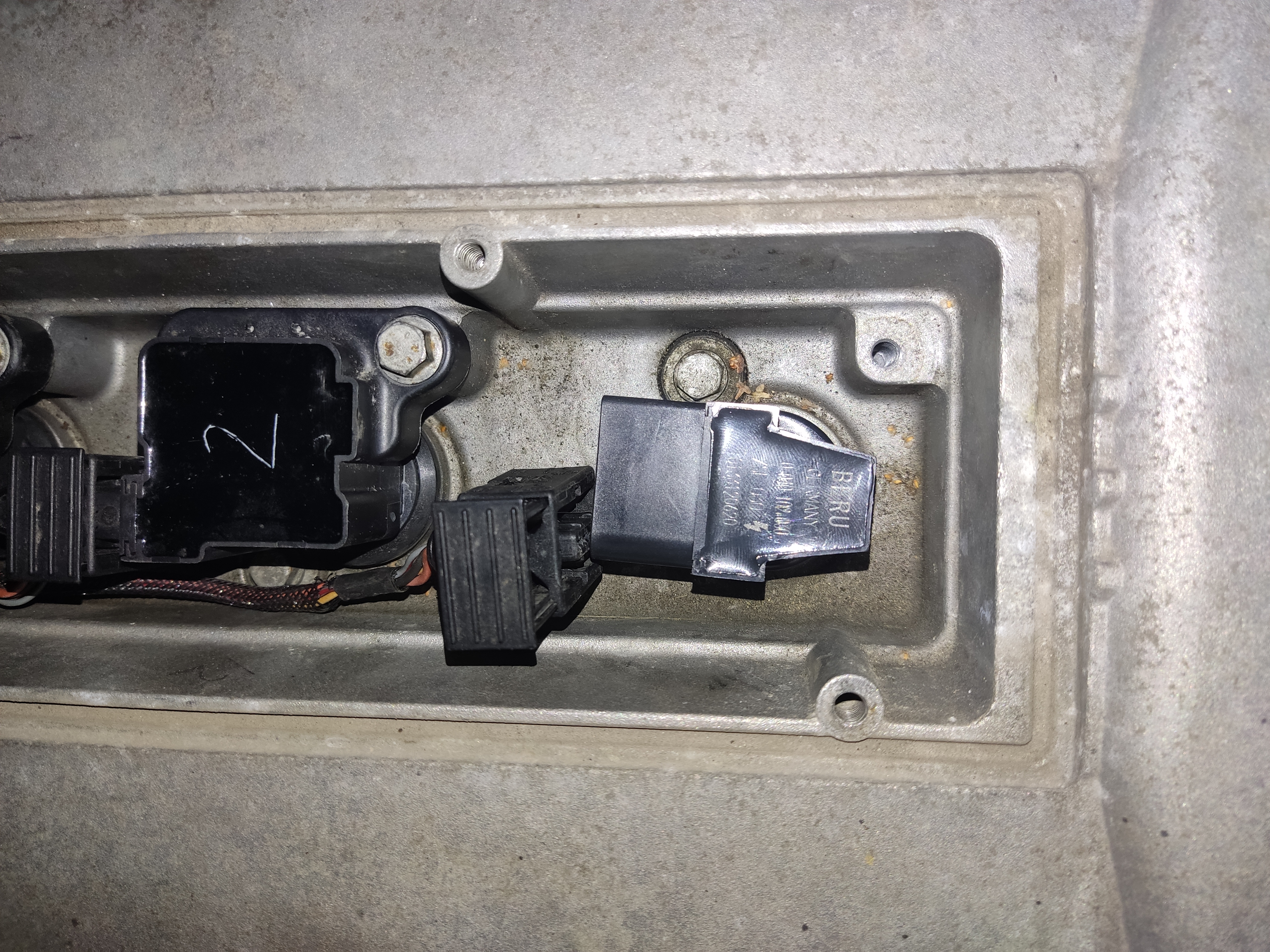

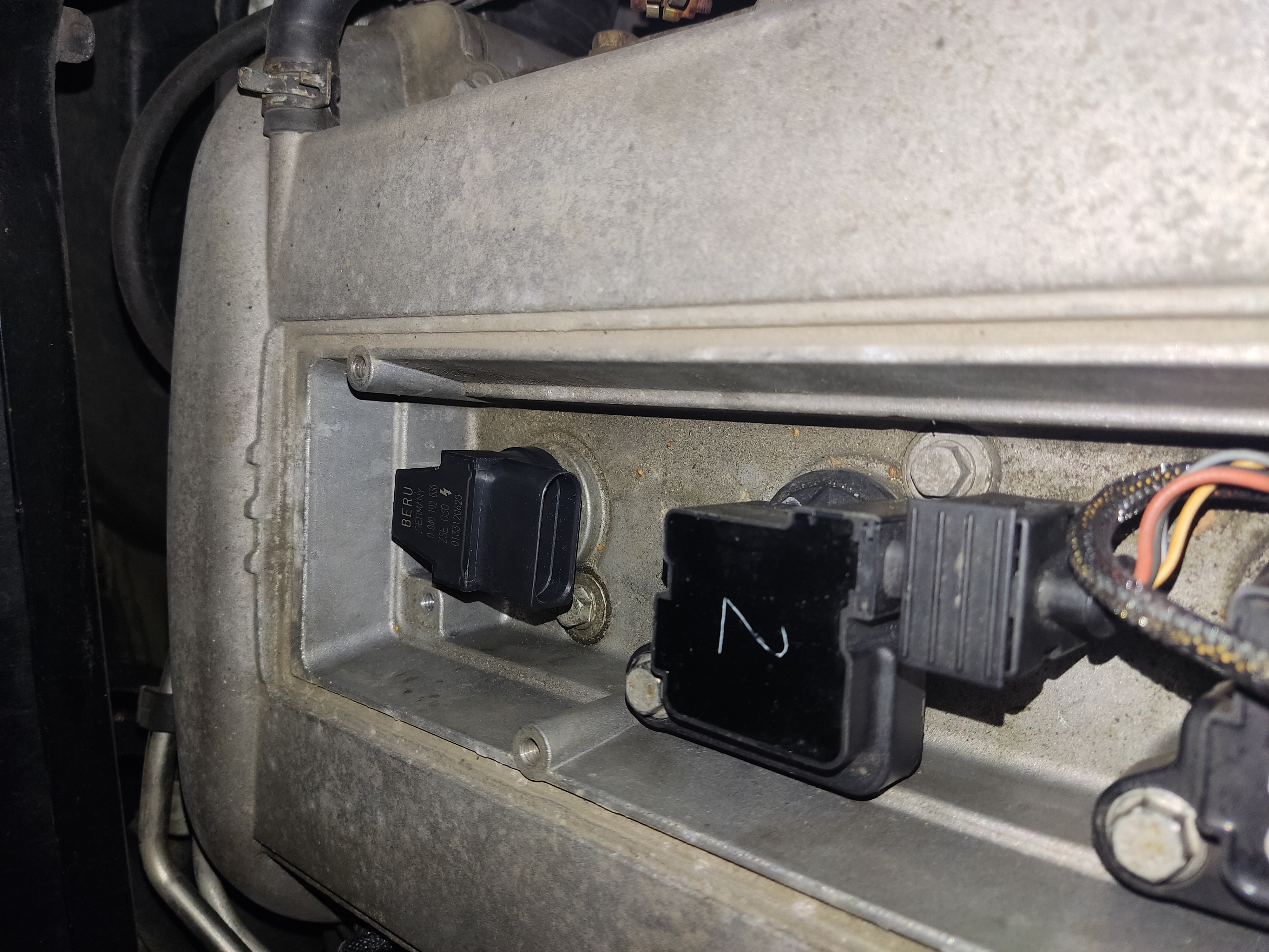

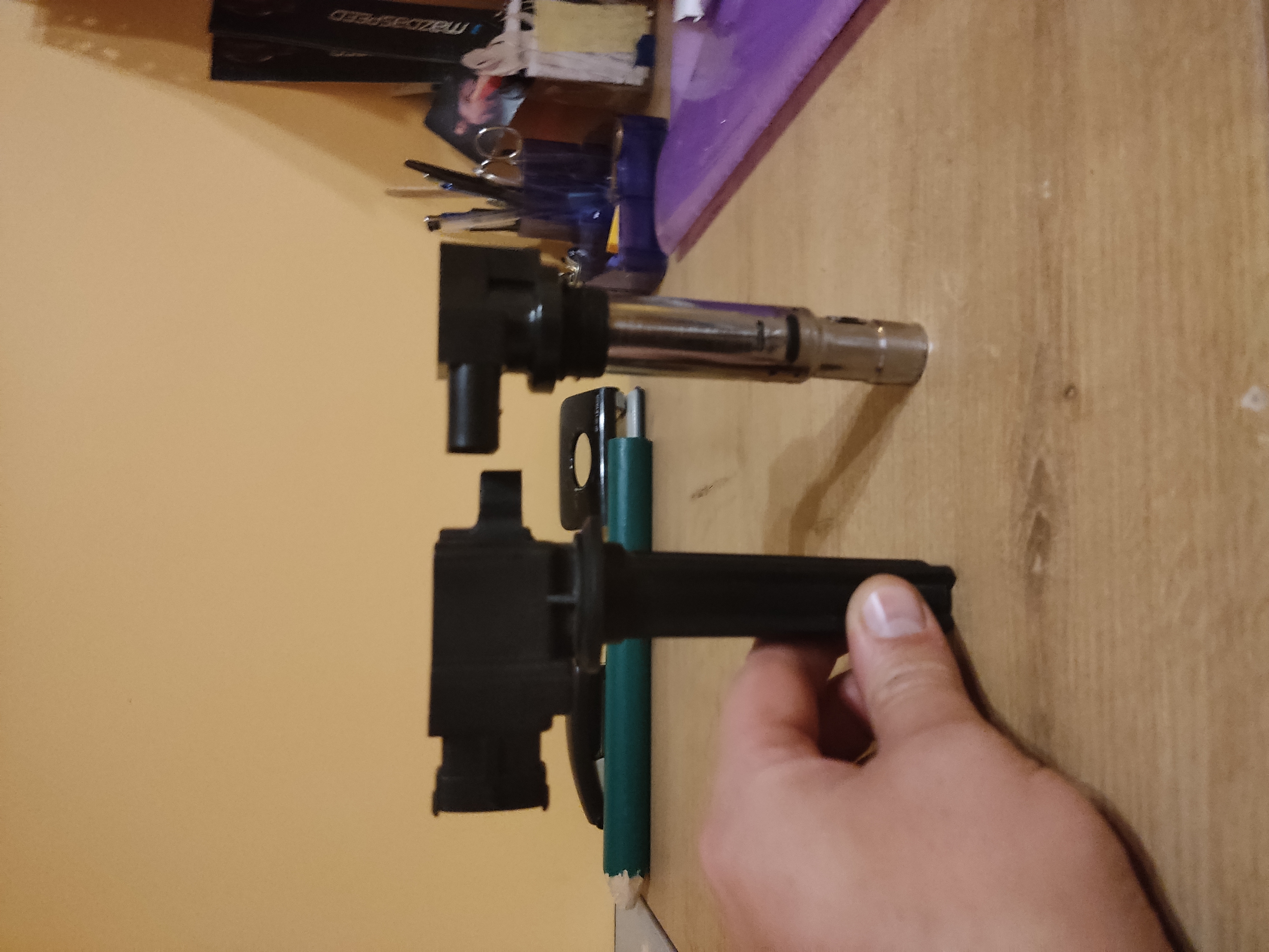

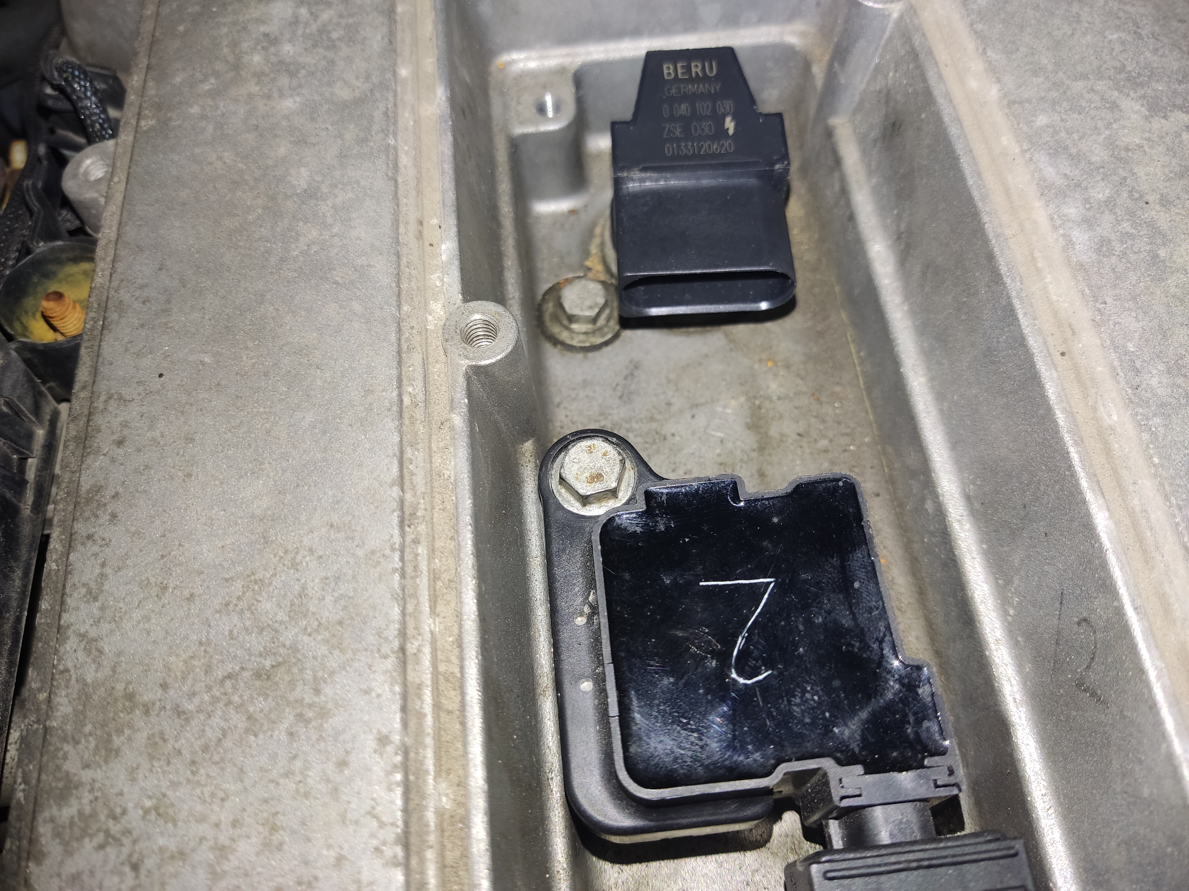

Dalej zdiagnozowane szarpanie silnika. Oczywiscie poszla jedna orginalna sabowska cewka zaplonowa mitsubishi. Czyli wytrzymala niecaly rok i 1000km. Przymierzam sie do zmiany na cewki beru zse030 z vw 1,4tfsi. Wygladaja jak plug and play z tego silnika.
Poza tym mam zamiar troche wyrownac plyte podlogowa silnika na bardziej plaska i troche polepszyc orginalny dyfuzor
oraz dodac niewielki spliter by zyskac troche aero. Ale to juz na okres wakacyjny.

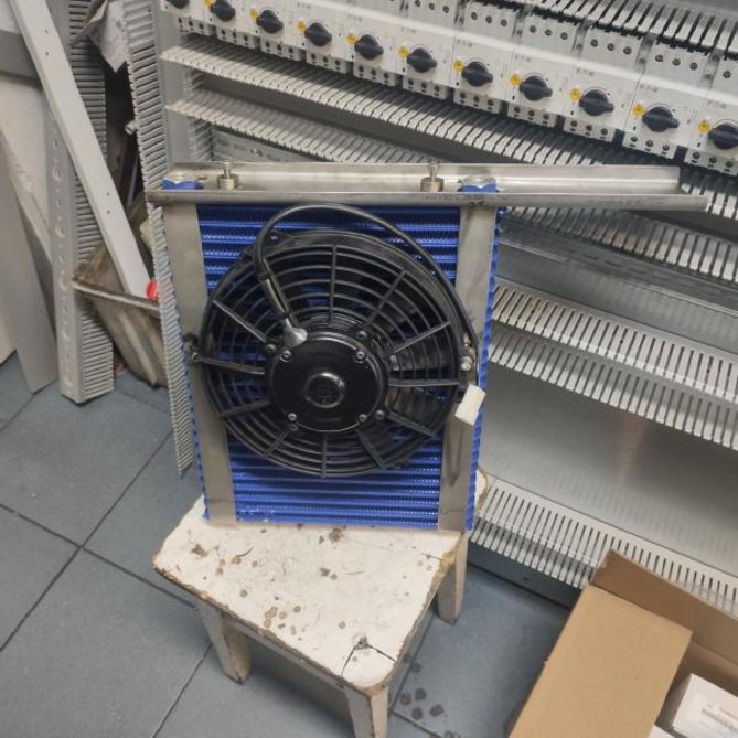

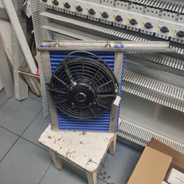

Zamontowalem tez chlodnice oleju powietrzna i wywalilem orginalny 13 rzedowy wymiennik woda olej. Przy okazji weszlo 1litr oleju wiecej wiec pojemnosc cieplna tez wzrosla. Na razie bez podpinania wentylatora.
No i w koncu temperatury oleju i wody spadly. Podczas katingu temepratury oleju doszly do 110 stopni a na wolnych obrotach 90stopni. Rewelacja. Conajmniej 20 stopni w dol. Przejde dzieki temu olejem z amsoila 5w50 (lepkosc 40,100,150°c – 119,5 , 19,4, 4,45) na redline 0w40 (lepkosc 40,100,150°c – 86 , 15,4, 4), moze motul 300v 0w40 (lepkosc 40,100,150°c – 75,7 , 13,6, 3,9) .
Mala errata. Chyba wybiore rock oil carbon 0w40 (lepkosc 40,100,150°c – 82, 14,6, 4,5).
Wiec same plusy. Bede jeszcze staral sie zweryfikowac wszystko na modlinie jak pogoda dopisze, ale wyglada to juz zachecajaco i to bez wlaczania wentylatora. Oczywiscie przeplyw na chlodnice jest wymuszany przez seryjny termostat.

Postprzez piwo » 9 lis 2021, 21:02
cewki juz podlaczone. autko troszke odzylo.

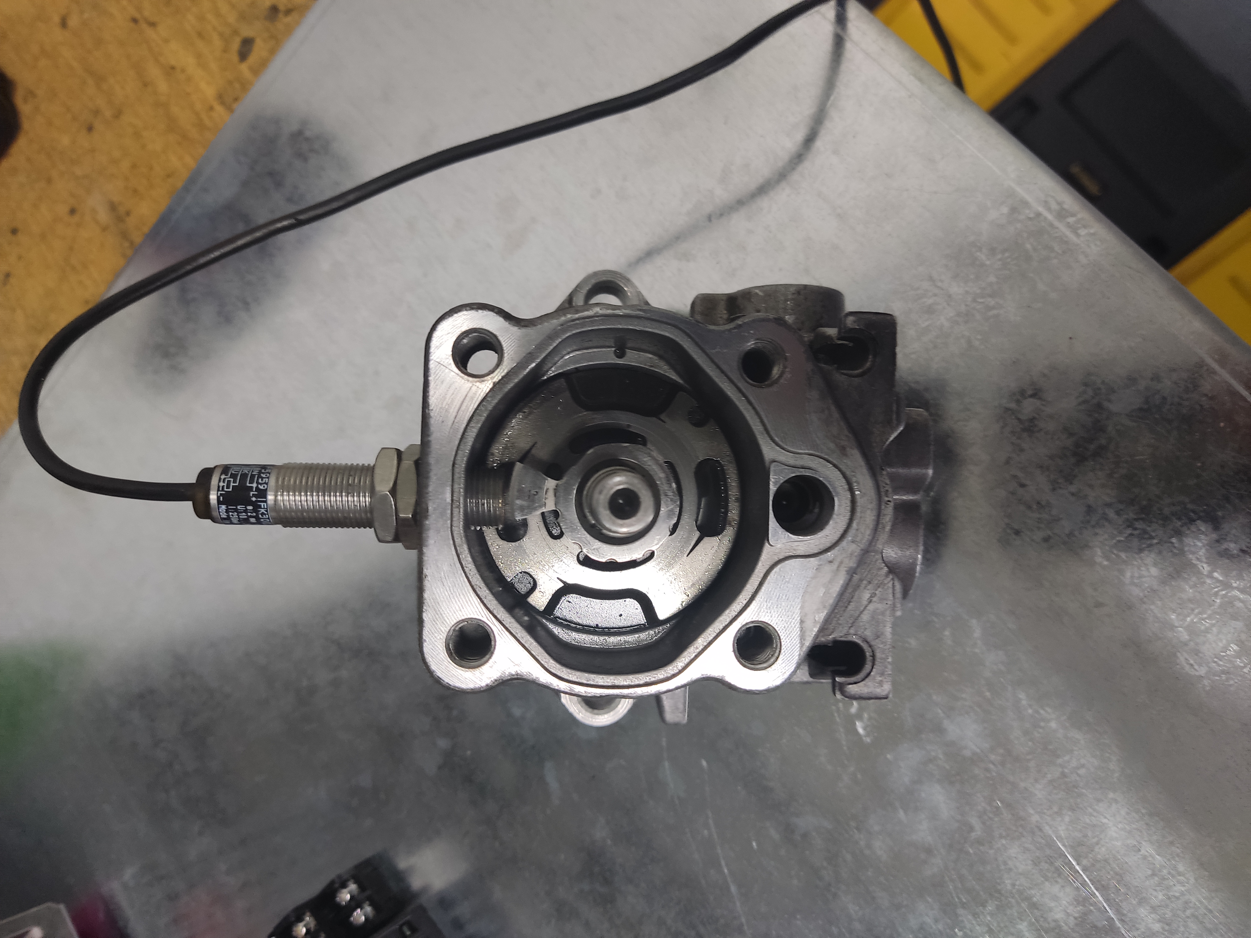

tak czy siak mam obecnie polsekwencje i ebde chcial dodac czujnik walka rozrzadu bo w serii b207 go nie ma. odczytuje zaplon po iosensing czyli wykrywa zaplon przez swiece i modol elektroniczny ktory to wykrywa.
emu nei ma takiej funcko wiec trzeba dolozyc . dzieki temu cewki pozyja dluzej i mneij sie beda grzaly.

Postprzez piwo » 2 lut 2022, 15:03

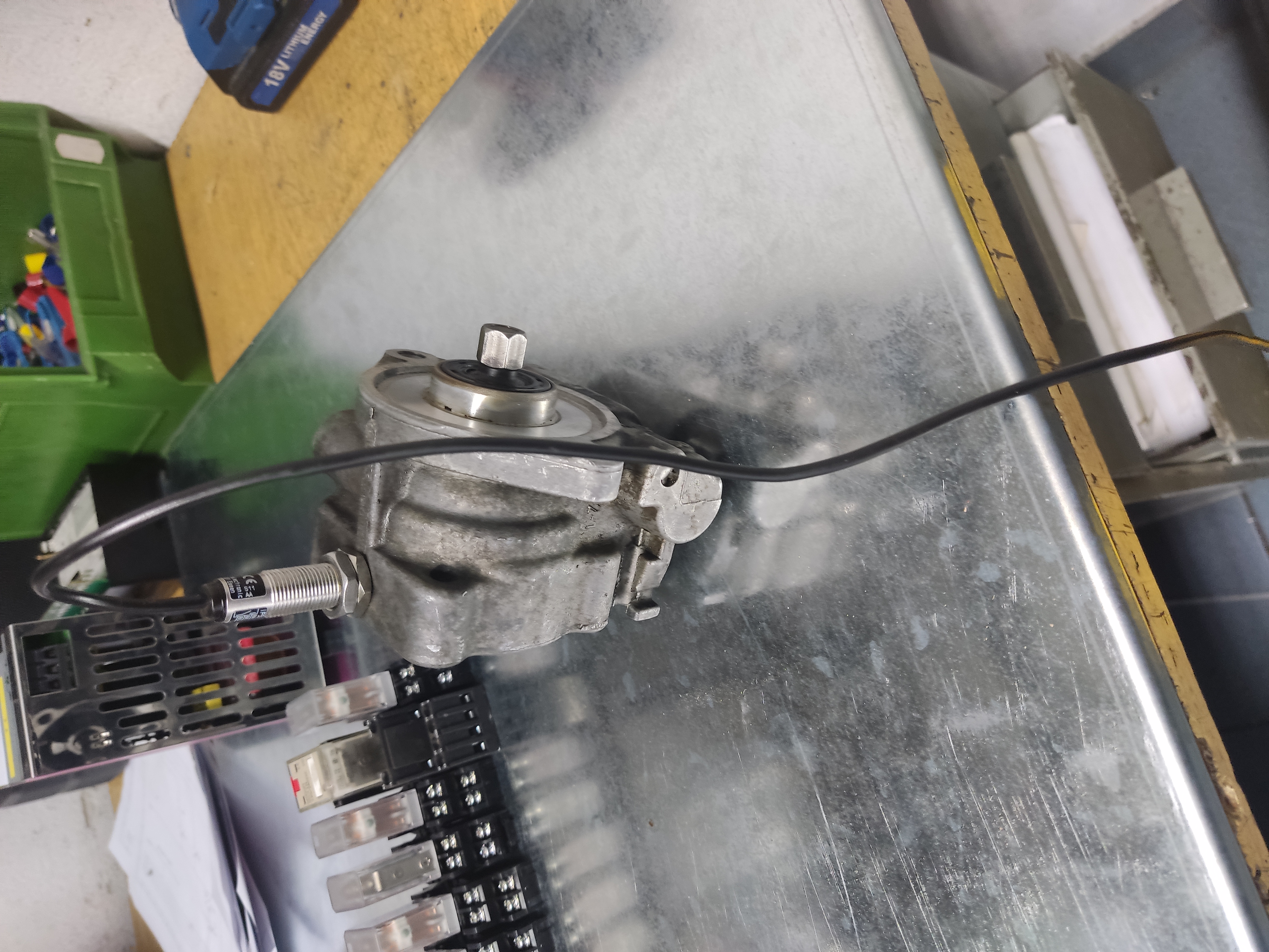

Czujnik walka rozrzadu do pelnej sekwencji wtrysku i zaplonu juz przygotowany lezy do montazu.

Przede wszystkim mam zalozona chlodnice oleju z wentylatorem wiec olej juz nie powinien osiagac 150 stopni na torze. Nie bylem jeszcze z laptopem na torze ale podczas zwyklej jazdy i postoju jest optymistycznie, olej 90 stopni i woda tez ppdobnie. Bede to jeszcze obserwowal. Jak bede cos wiecej wiedzial napisze.
