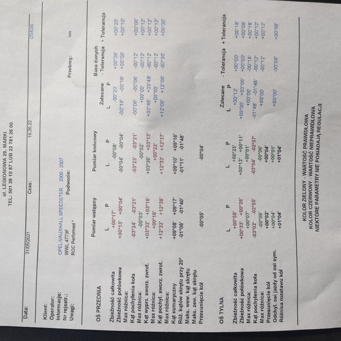

Postprzez piwo » 31 maja 2021, 15:52

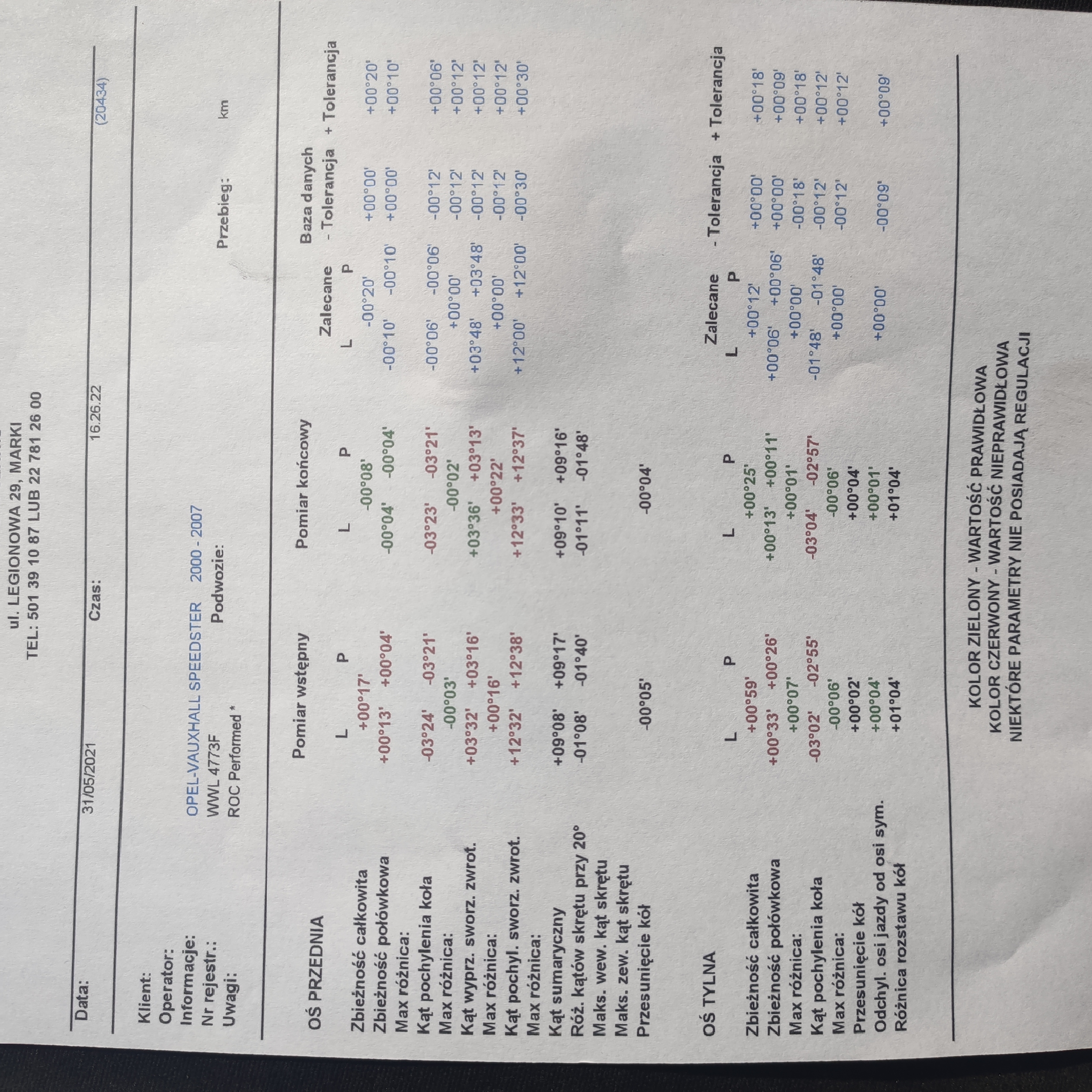

Geometria na ten rok.

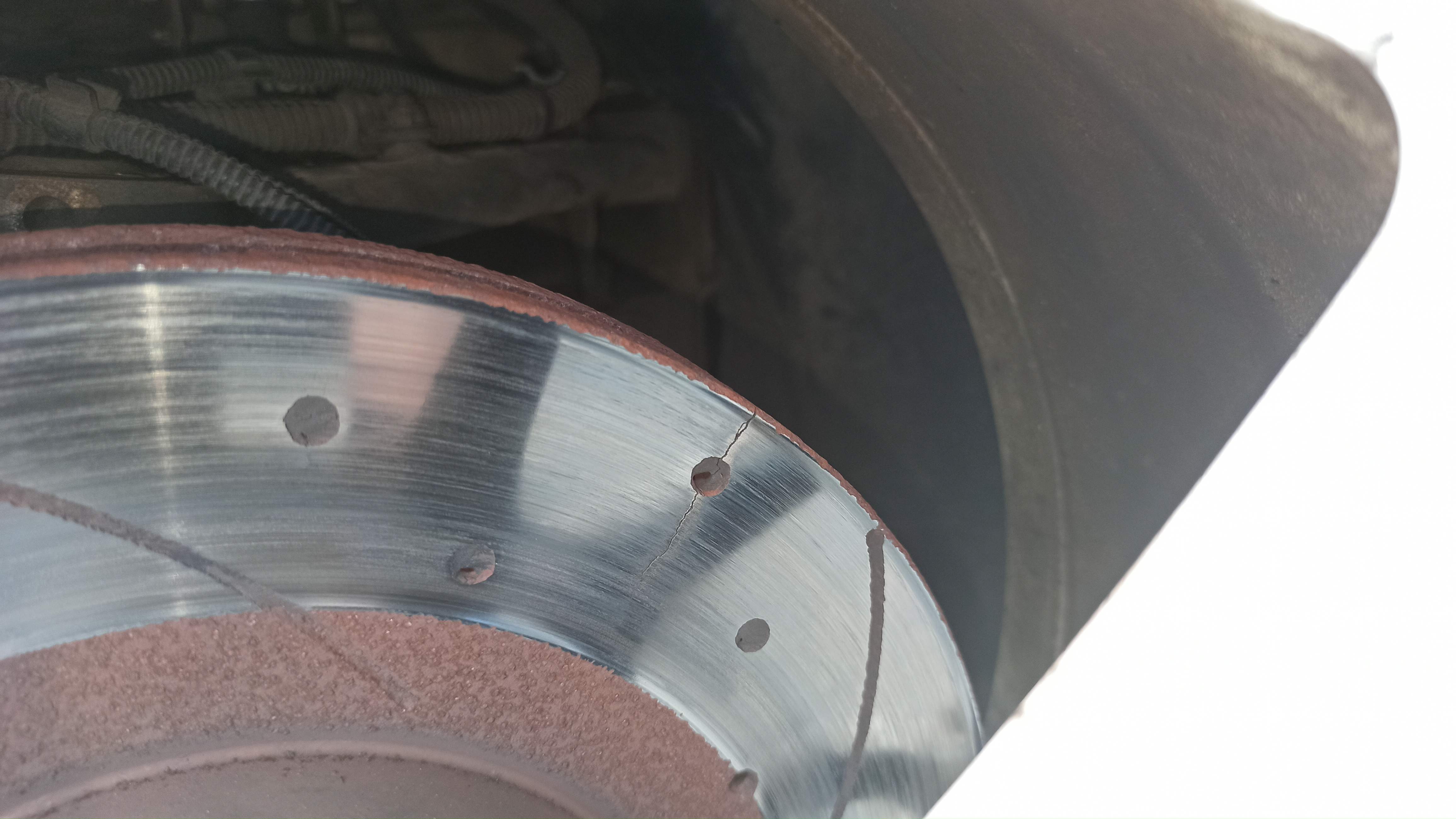

Chlodnica jeszcze nie założona. Dziś pojeździłem na jastrzebiu. Świetny tor, pięknie się jeździło. Zawias heble pracowały rewelacyjnie. Auto nie wykazywało krzty podsterowności. Po prostu mega. Niestety silnik szarpał praktycznie przy każdym dodaniu gazu ( tak jakby na 3 cylindrach pracował) a po dwóch sesjach musiałem zrezygnować ze względu na pęknięcie mikody z przodu. W między czasie pedał wpadł w podłogę i przeleciałem przez jedną szykanę ;). Jeden misiek Evo dziś zapłonął od palącego się klocka i straż go gasiła. No cóż kolejne mikody będą tylko nacinane nie nacinane i nawiercane. Na koniec drugiej sesji byłem drugi. No i to chyba tyle. a jeszcze krotka analiza logow i przy hamowniu mam przyspieszenia 1,23G a na zakretach stale 1,2G. i niestety to jest dramat. liczylem ze 1,3 na semi jest w moim zasiegu. mylilem sie. moze na innych torach. moze pozniej po nagumowaniu wieksze przyspieszenia boczne bylyby w moim zasiegu. nei wiem. do sprawdzenia kiedys. w kazdym badz razie czolowka na slikach i nie tylko robi po 1,45G juz. a to jest niestety juz przepasc.

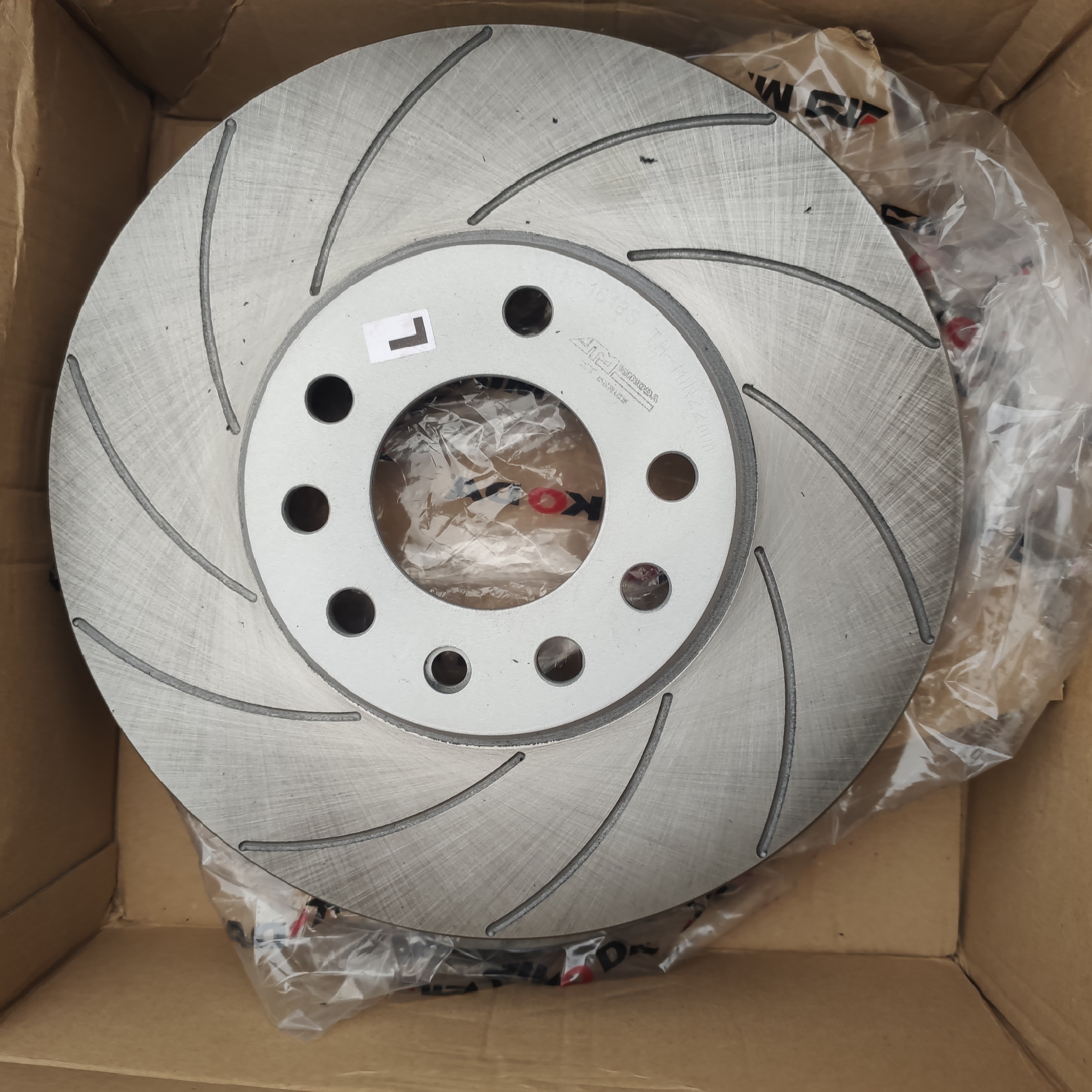

Postprzez piwo » 1 lip 2021, 17:03

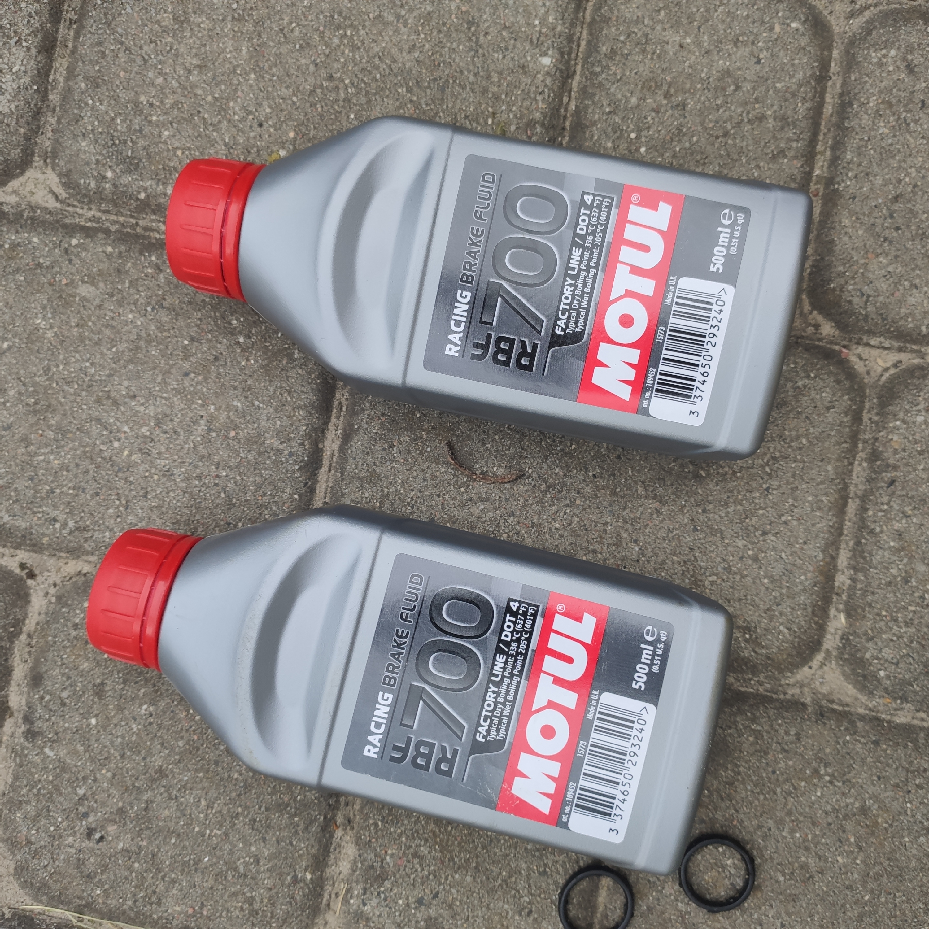

Dziś przyszły tarcz nacinane mikoda i płyn hamulcowy. Niedługo powinny przyjść przewody w stalowym oplocie goodridge
