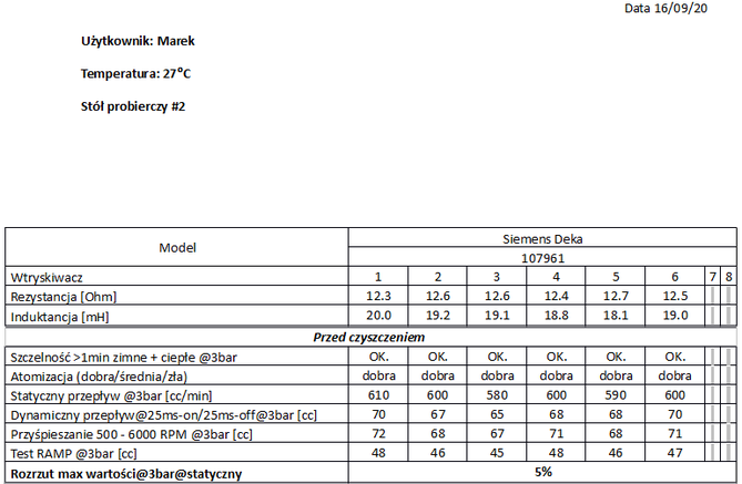

udalo sie posprawdzac wtryski. mialem 1,2,3,4, i rozbieznosci widac od 610 ccm do 580ccm. a wiec jakies 5% roznicy przy obciazeniu. dokupione dwa wtryski 5 i 6 i bedzie kombinacja 1,2,4,6 i bedzie rozbieznosc tylko 1%. wiec jeden pozytyw juz jest. walczymy dalej.

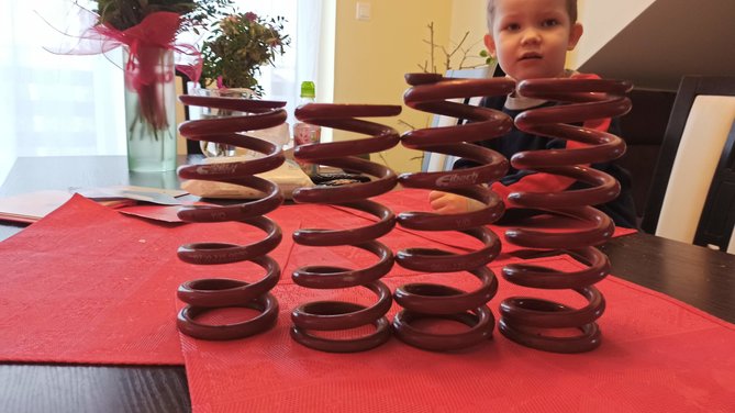

Postprzez piwo » 7 mar 2021, 09:22
Nowe sprężynki na urodzinki w oczekiwaniu na tor Poznań. 500 lbs/inch (8,9kg/mam) przód i 600 (10,7) tyl

masz pare postow wyzej przeciez wyniki z wtryskow. 17 wrz 2020 5:58
"udalo sie posprawdzac wtryski. mialem 1,2,3,4, i rozbieznosci widac od 610 ccm do 580ccm. a wiec jakies 5% roznicy przy obciazeniu. dokupione dwa wtryski 5 i 6 i bedzie kombinacja 1,2,4,6 i bedzie rozbieznosc tylko 1%.

Postprzez Gib » 14 mar 2021, 02:00
to deki 630?
Stała pod ścianą prężąc kakao
Od: 28 sie 2007, 17:09
Posty: 8948 (143/182)
Auto: rower składak 1.8t
Postprzez piwo » 14 mar 2021, 08:10
tak wszystkie 6 wtryskow testowanych to deki630 kupowane z jednego pewnego zrodla i nie podrobki.

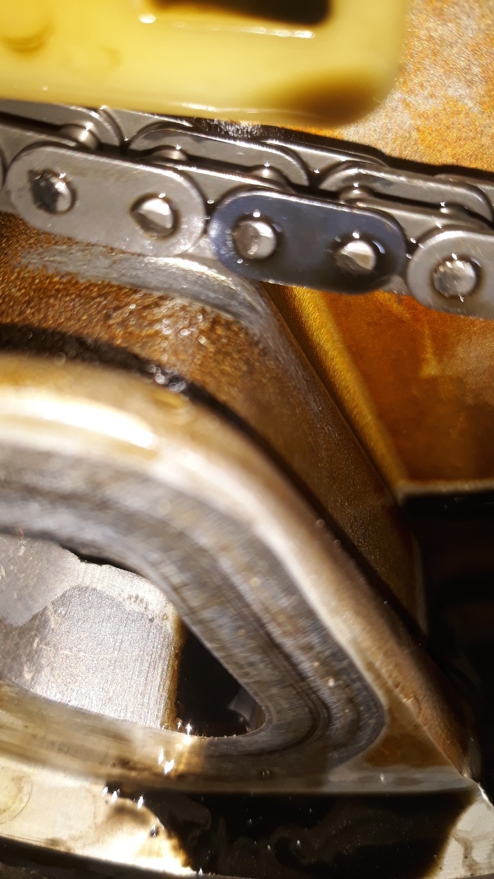

Postprzez piwo » 24 kwi 2021, 16:37

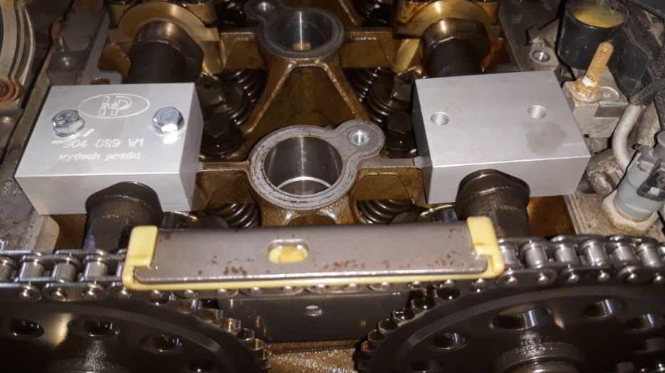

Opel uziemiony. Po wjeździe na geometrię okazało się że wyczuwam luz na kole. Po wymianie drążków tylnych spieprzyłem sprawę i źle dorobiłem pewne śruby i tuleje i cały zeszły sezon jeździłem z latającym na tyle kole na boki. ( Wyczuwalny luz 1cm). Poprawione. Ale przy naprawie mechanik zauważył że mu coś rzezi w silniku. Ja się do dźwięku przyzwyczaiłem i myślałem że jest normalny. Uparł się że trzeba sprawdzić. Buda rozebrana by do silnika się dobrać i po zdjęciu bocznej osłony rozrządu okazało się że slizg łańcucha znów się urwał ( dwa lata temu , 2000km temu wymieniany) i łańcuch luźny i fazy se latały jak chciały. No to wymiana łańcucha ślizgów itd. koszt 1000zl. Wszystko zamówione ale nie może być tak prosto. Potrzebne blokady rozrządu bo kółka rozrządu nie mają oznaczen i klinów. ( Co za pomysł szatana). Zamówiłem z allegro blokady rozrządu za 150zl i zonk nie pasuja i dół. Orginaly 1000zl. Jakaś masakra jak zwykle. Może i dobrze ze zlotu nie ma w ten weekend. Ten opel mimo że radości jak jeździ sprawia co niemiara doprowadza do obłędu.
Czekam na inne blokady z allegro.

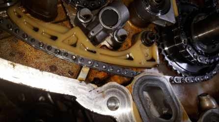

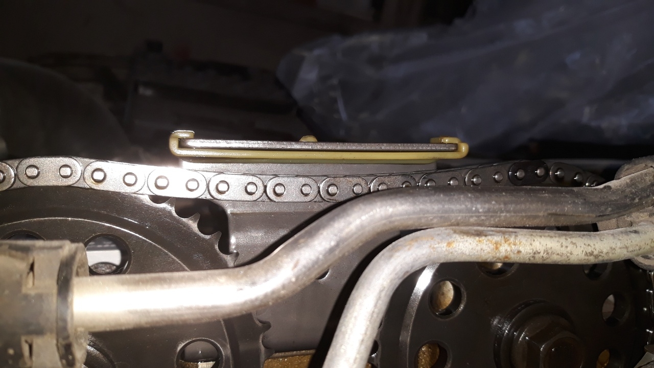

Postprzez piwo » 5 maja 2021, 20:29
Niestety zniszczenia są dość duże. Zatarty napinacz hydrauliczny, popękane ślizgi, zatarta panewka na jednym ślizgu, wytarty blok silnika od łańcucha luźnego, szczątki ślizgów gdzieś w misce. A niby maks tysiąc kilometrów temu ślizg wymieniany i rewizja była. Szok. Niestety wymieniać muszę komplet czyli dwa łańcuchy ( rozrządu i balansu) wszystkie ślizgi i dwa napinacze. Koszt niemały. Do tego trza wypłukać miskę i zalać nowy olej. Oj boli jak na przebieg roczny 1000km.

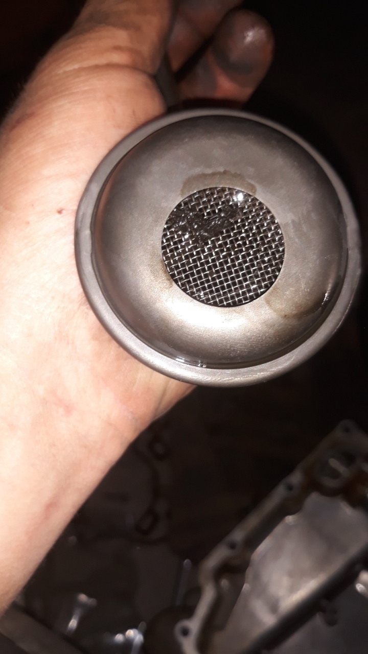

Postprzez piwo » 14 maja 2021, 18:05
Oprócz wymiany łańcucha rozrządu i balansu napinaczy i ślizgów doszło czyszczenie miski olejowej z dużej ilości opiłków drobin metalu i kawałków plastiku oraz smoga bo był przytkany (zdjęcie) oraz wymiana oleju i filtra oleju po 500km. Oczywiscie amsoil 5w50. 6litrow weszło. Auto jeździ.
