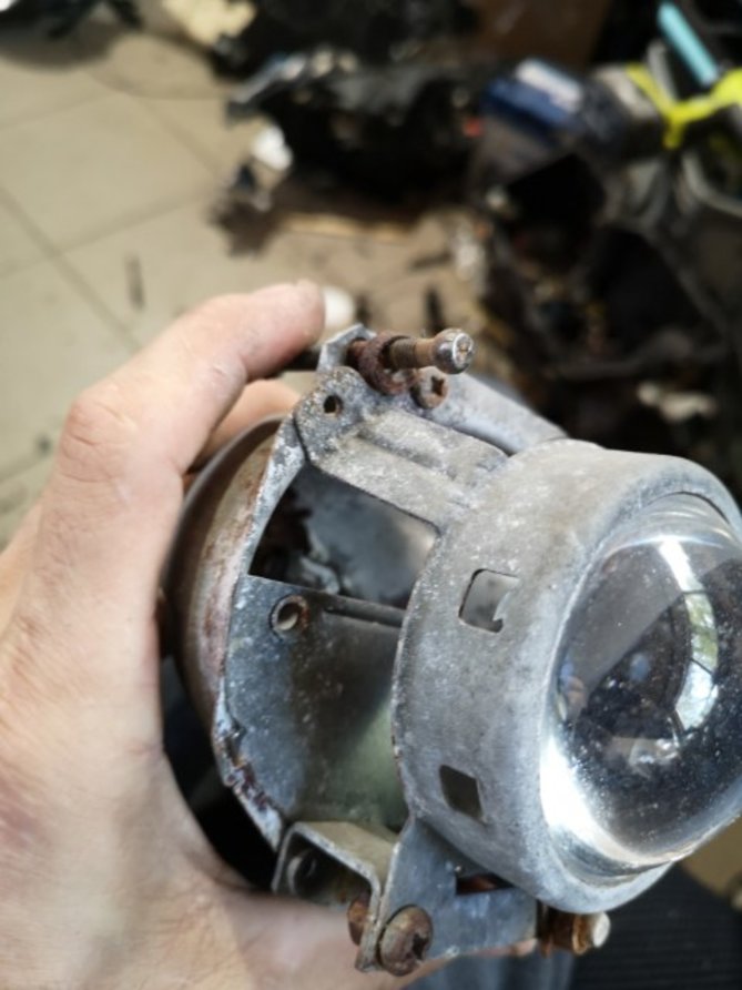

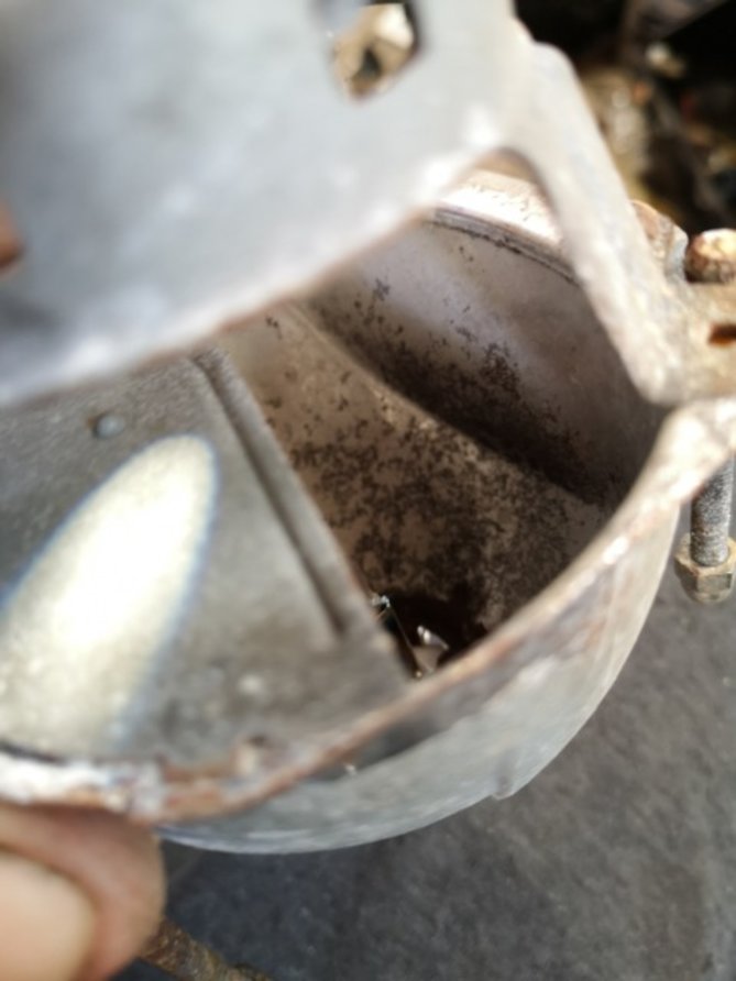

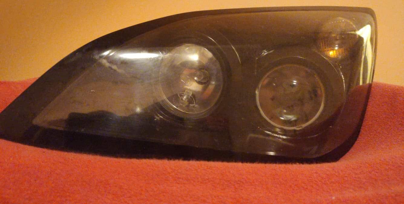

Ok to mała modyfikacja

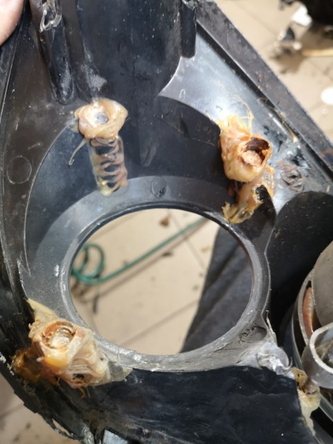

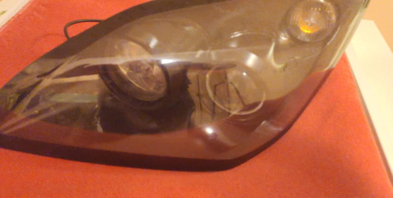

Moje przednie lampy nigdy nie były w dobrej formie
Nie dość że prawa lampa to był anglik i nie oświetlała pobocza, to wszystkie uchwyty od regulacji były połamane a odbłyśniki przegnite. Dodam tylko że w serwisie jedna lampa kosztuje 7500zl netto.
Więc zdecydowałem się na odrestaurowanie lamp w
http://www.xenon.waw.pl/
Założone są nowe większe soczewki mijania z jakiegoś merca a całe lampy poklejone, odmalowane i odrestaurowane. Oczywiście regulatory działają. Lampy świecą teraz jakieś 5 razy mocniej. Wcześniej widziałem w nocy może parę metrow przed autem, teraz światła wręcz działają oślepiająco. Przede mną jeszcze regulacja wysokości, ale to już pikuś.

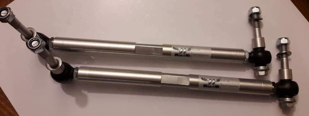

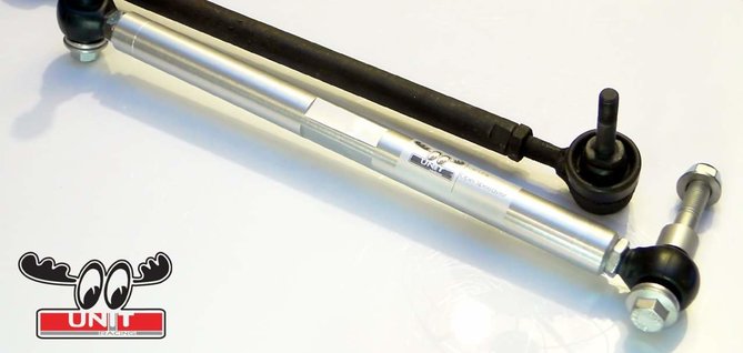

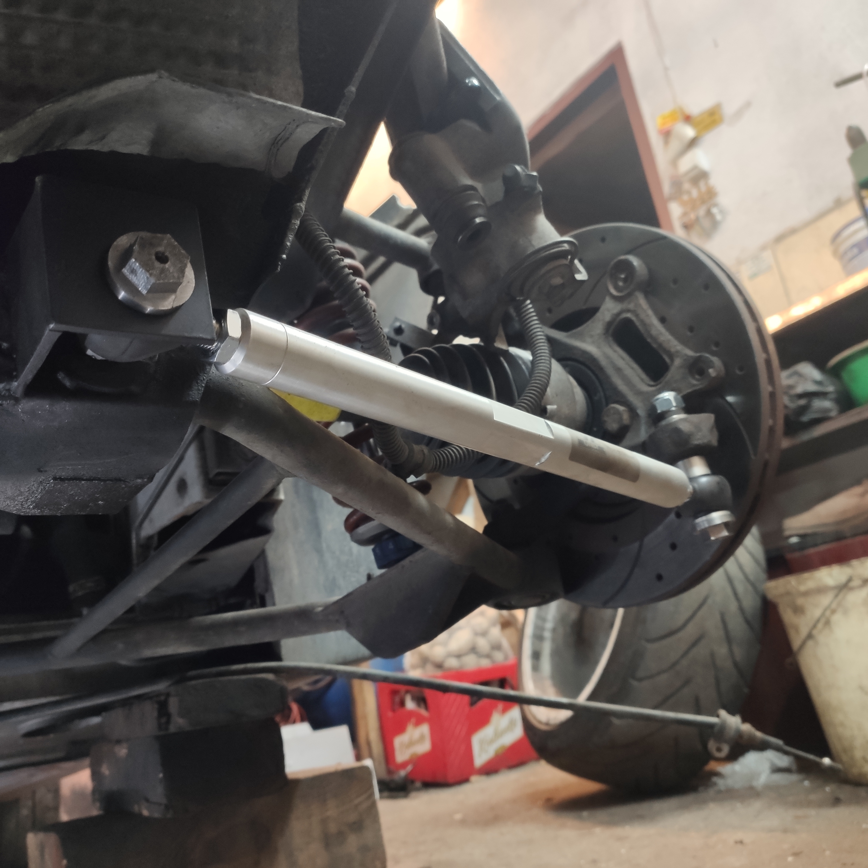

Postprzez piwo » 24 lut 2020, 21:09

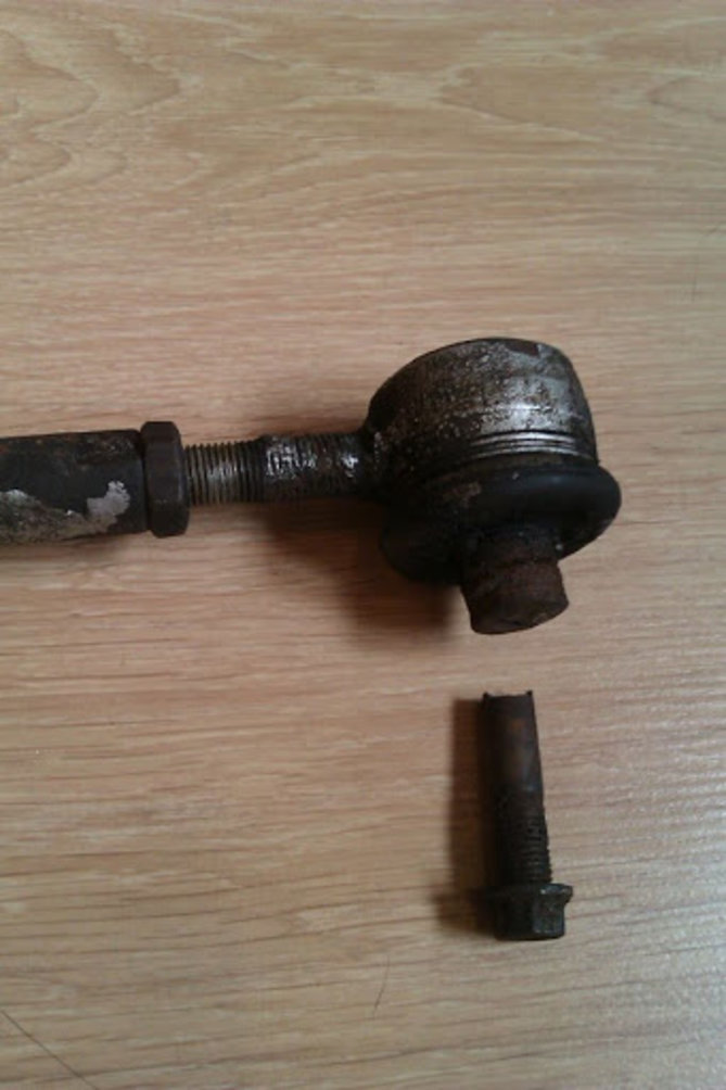

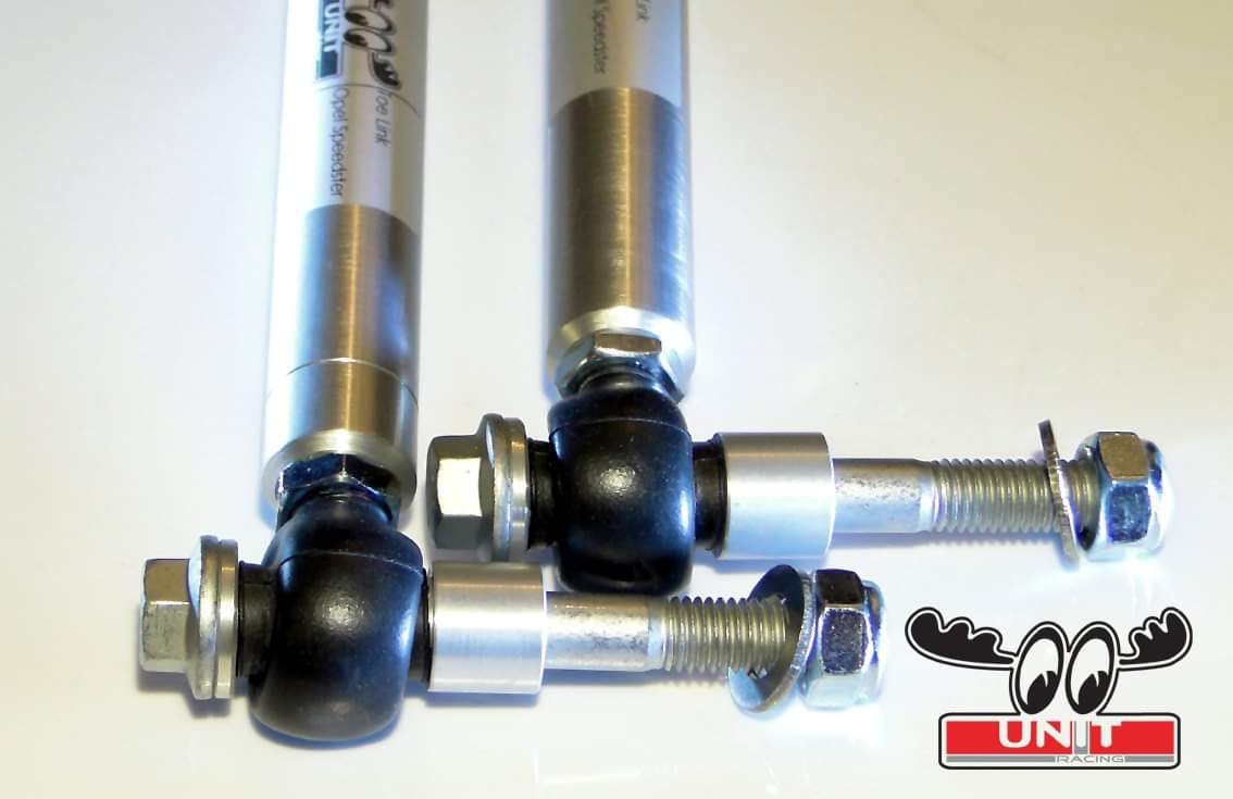

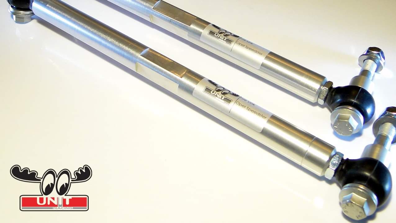

Mały updated

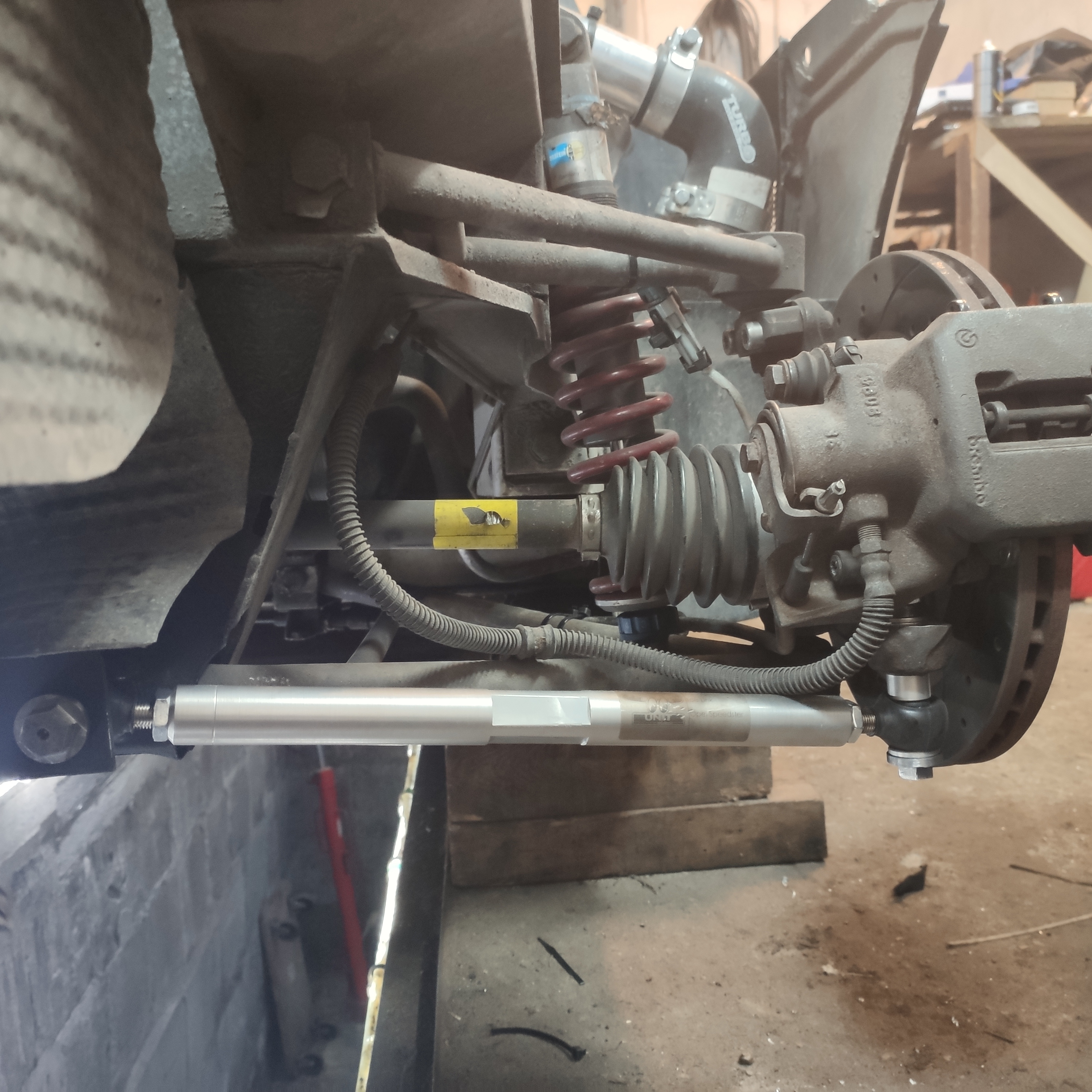

W oplach speedsterach i lotusach elise tylna zbieżność regulowana jest za pomocą zmiany długości jednego drążka. Niestety sworznie tego drążka potrafią pękać na zakrętach a koło staje w poprzek co kończy się często kraksa.
Dlatego zamiast ciężkich stalowych drążków na sworzniach kulowych z śrubą M10 wskoczą lekkie aluminiowe drążki Unit Racing na unibalach Fluro Motorsporti śrubach M12. Waga oryginalnego wahacza wynosi 0,93 kg, wersja z końcówkami uniball, mimo większej średnicy samego wahacza oraz zastosowania większych śrub M12 (fabrycznie M10), wynosi tylko 0,79 kg.

Postprzez Capazo » 26 lut 2020, 13:36
Pamietaj, że sam drążek nie eliminuje pękania. Trzeba wstawić jeszcze wzmocnienie.
Od: 26 mar 2008, 16:29
Posty: 1272 (0/26)
Postprzez piwo » 26 lut 2020, 13:44
bede mial jak u ciebie przyspawane do ramy z 4mm blachy

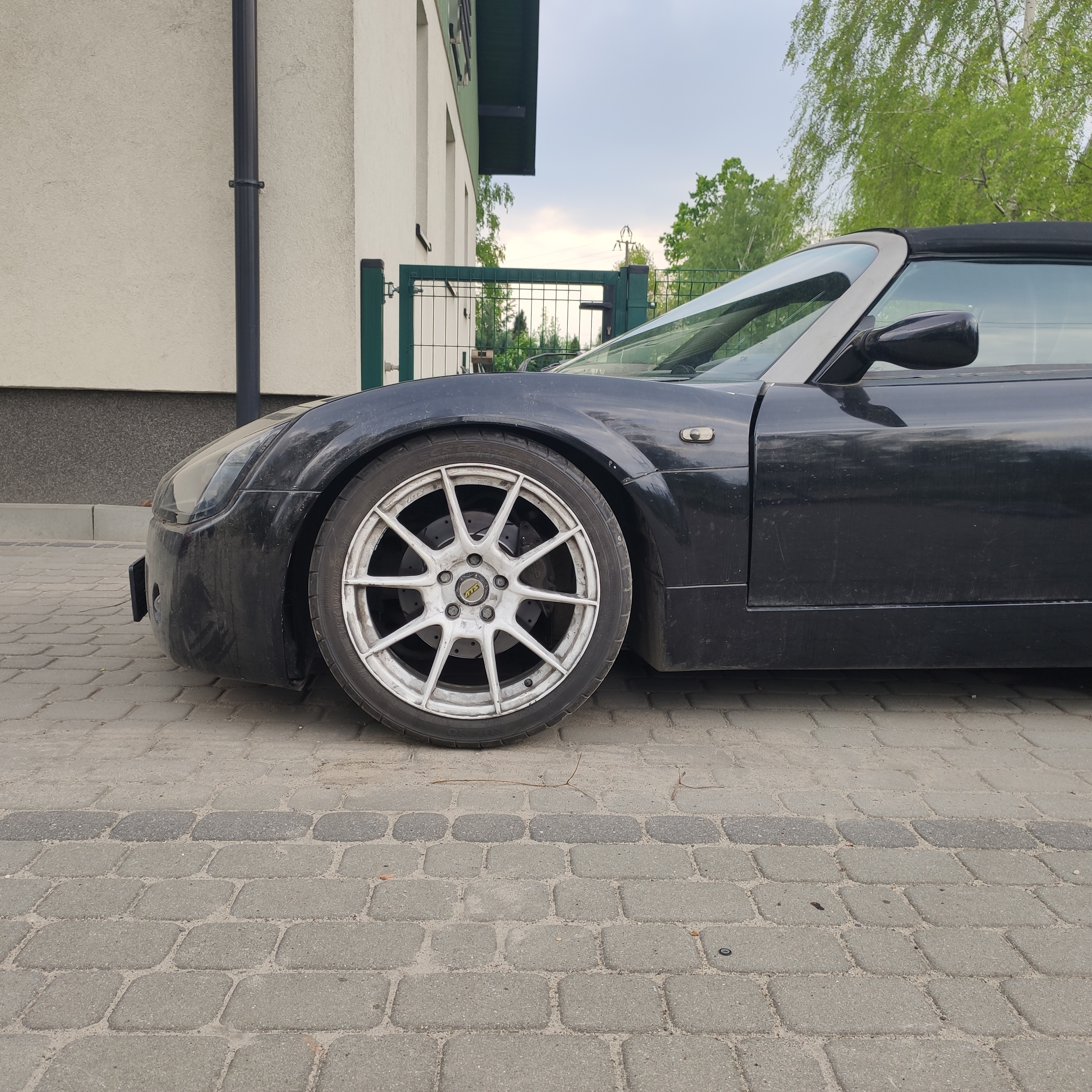

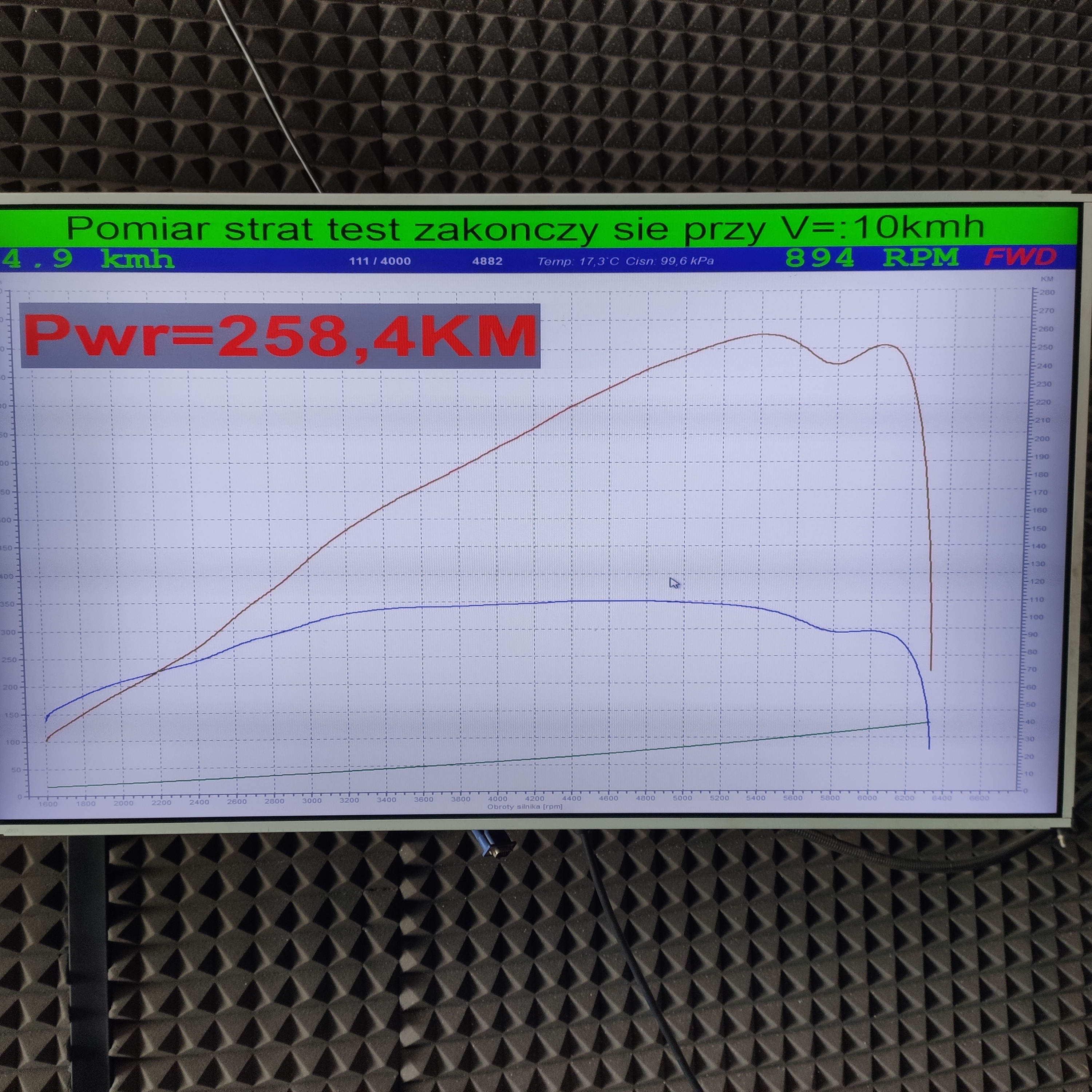

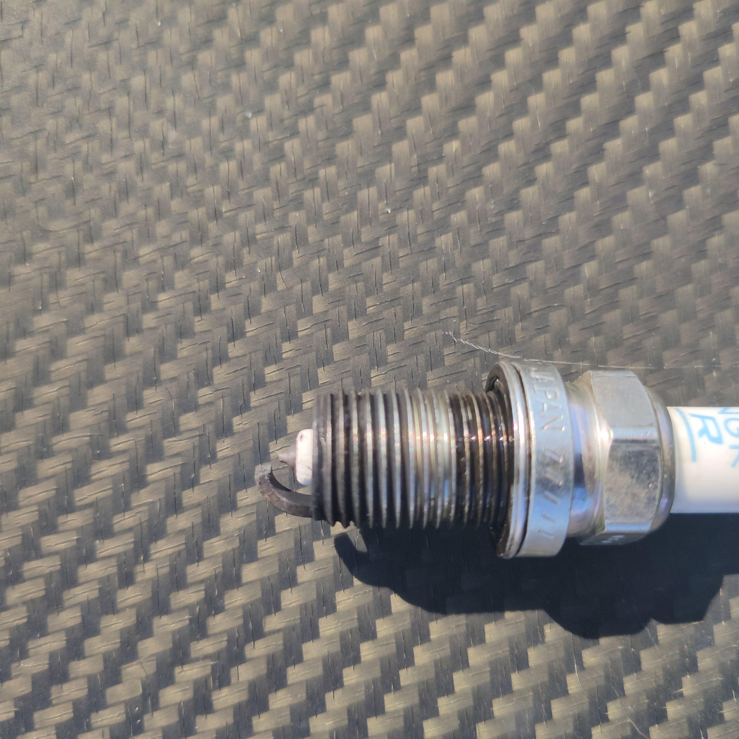

Postprzez piwo » 25 kwi 2020, 16:03

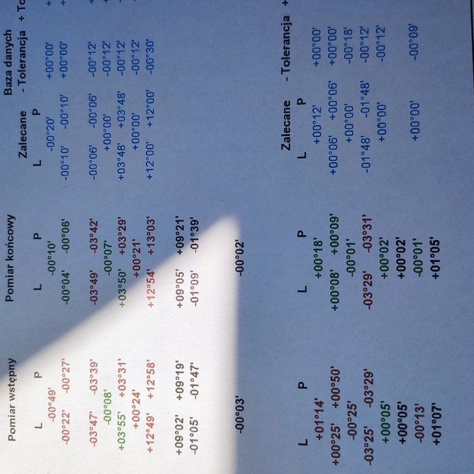

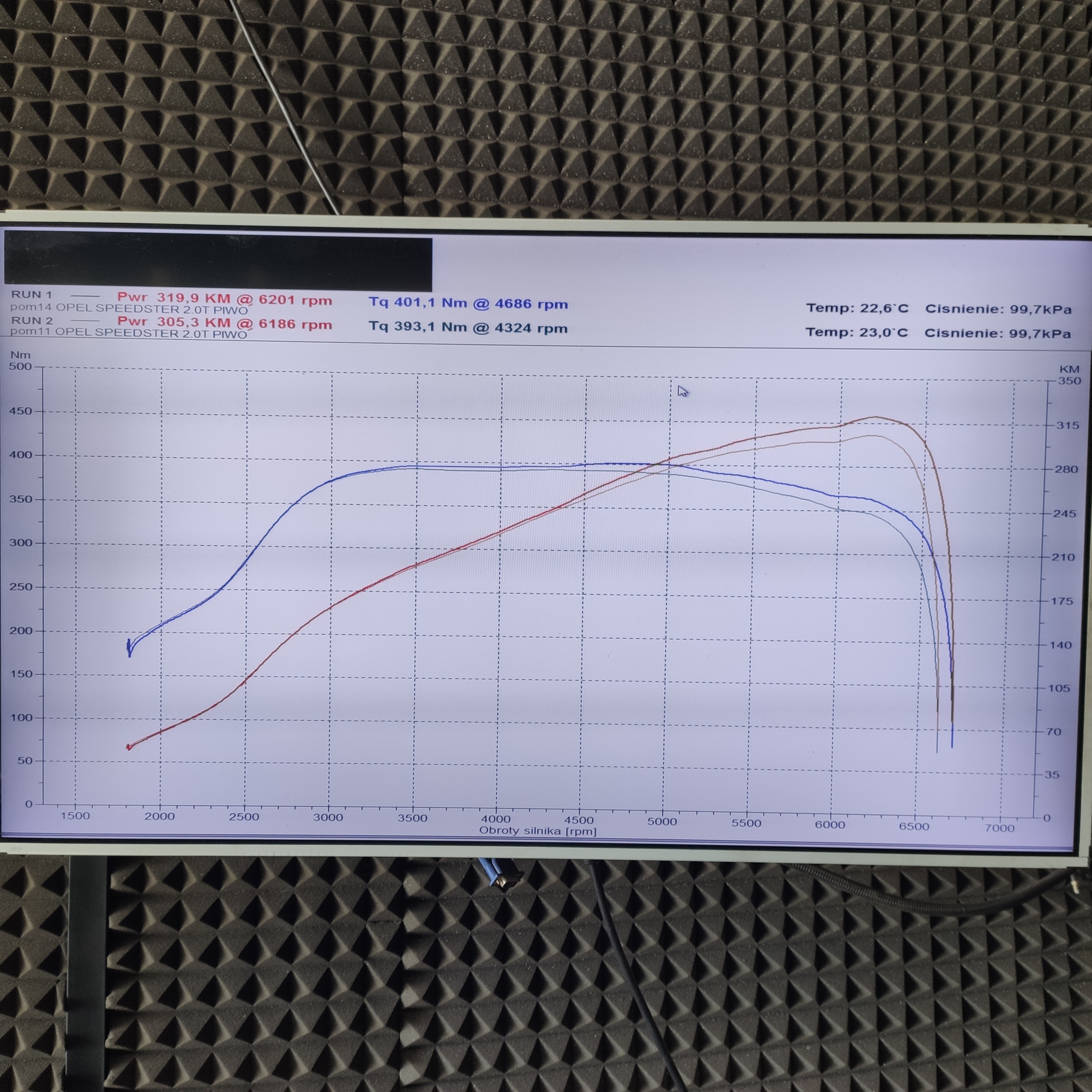

Trochę podstroilem dziś auto.
Moc po przyjeździe na hamownie. Przez wypadające zapłony auto nie chciało się wkręcać na obroty.
Zostały sklepane świece z 1,1 na 0,6mm no i podniesiony boost z 1 na 1,1 na 1 rosnący do 1,2 bara
Dodatkowo już po hamowni wymieniłem dwie cewki zapłonowe na nowe więc moc powinna być jeszcze wyższa. Ile? Nie wiem. W każdym bądź razie silnik wkręca się do 6900 obr/min.

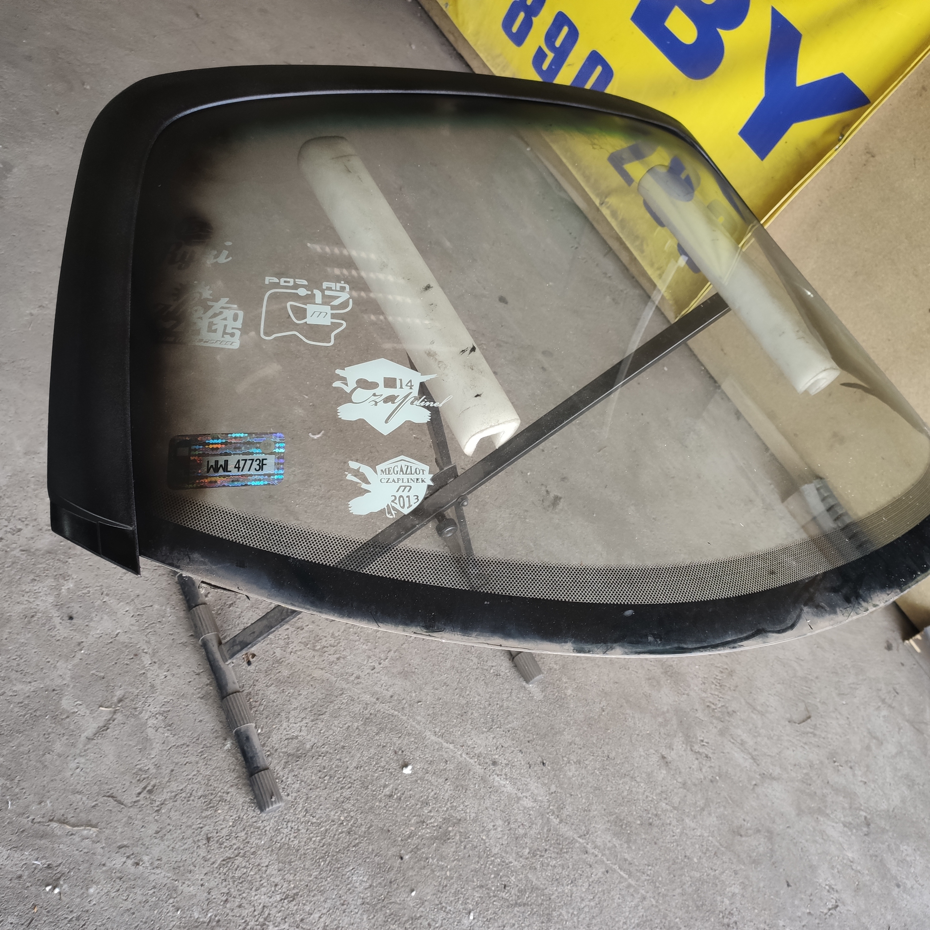

Wymieniona szyba z naklejkami Złotów :(

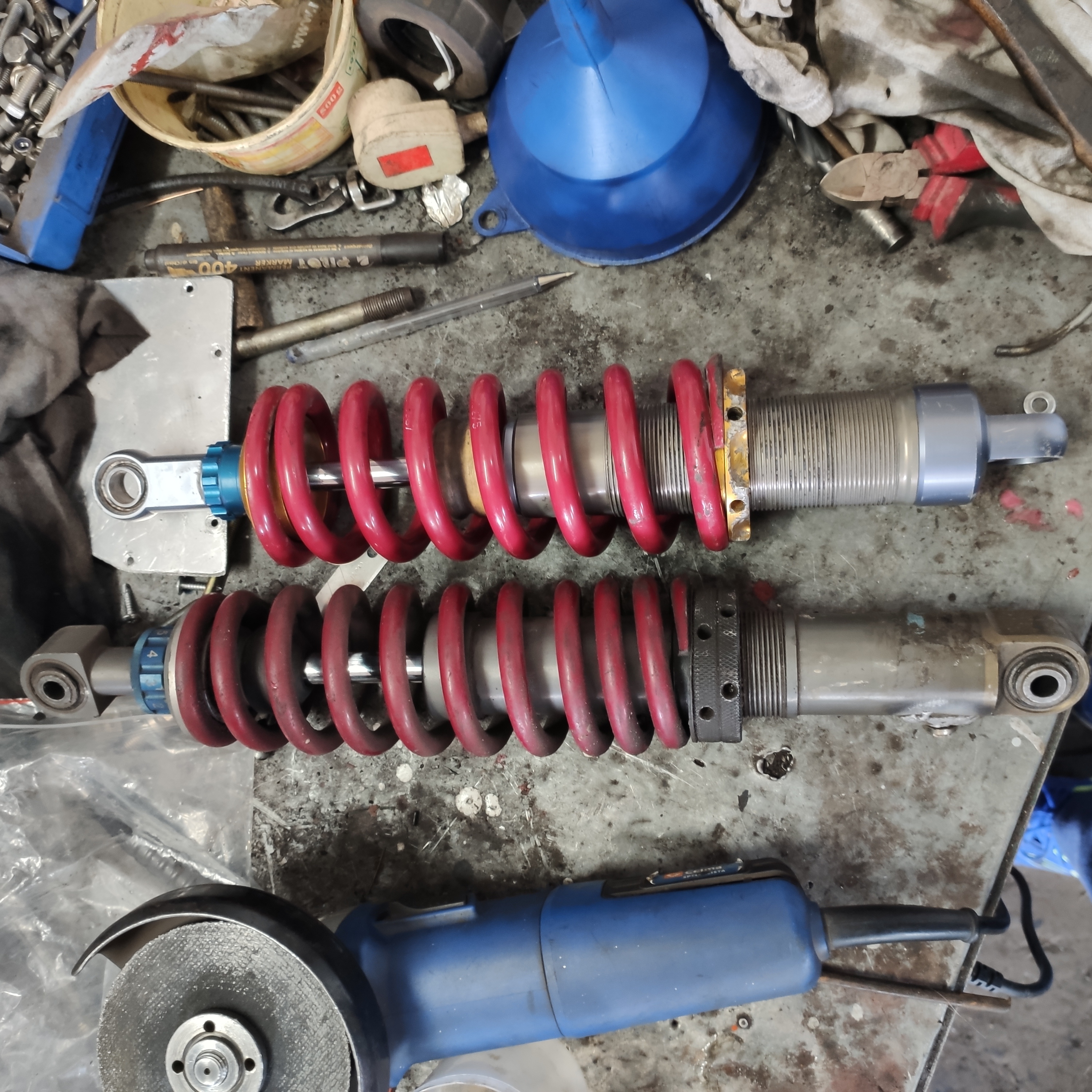

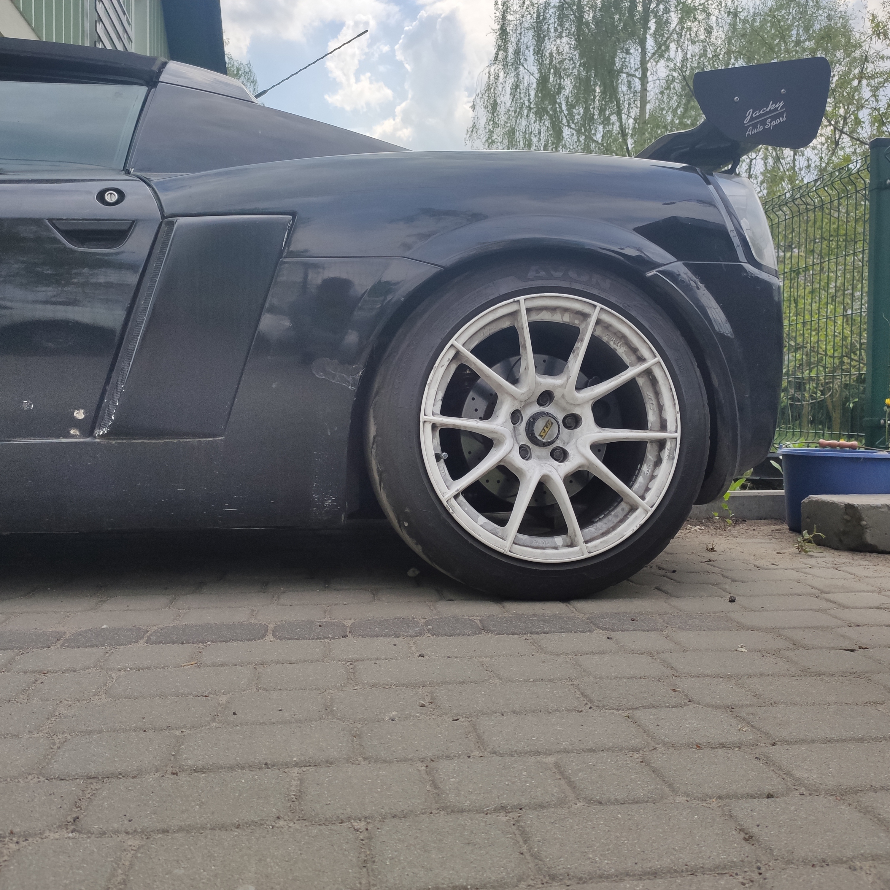

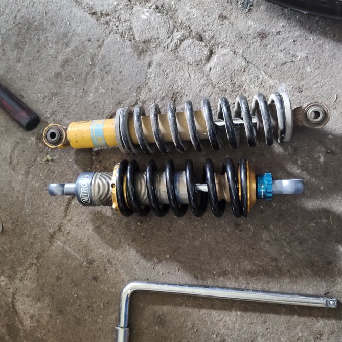

Wymienione zawieszenie na gwint nitrona od Mateusza. Twardość sprężyn 6,7kg przód 8,5kg tył. Amory ustawione wstępnie na przód 13 klików na 25 tył 23 na 25.
Auto mocno siadlo. Przód jest na 10,5cm tył na 11,5cm. (Było 12 i 13cm)
Mocno agresywną geometria. Przód -3,4 stopnia pochylenia, tył -3,3 stopnia pochylenia.

Postprzez piwo » 20 lip 2020, 14:52
W sobotę troszkę pojezdzilem na Modlinie. Nowe geo z kątami -3st30m tyl i -3st40m przód oraz nowy zawias nitrona spisywał się rewelacyjnie. Praktycznie zero podsterownosci. Nawet raz mnie na nawrocie przy redukcji z 3 na 2 obróciło więc jest duża duża poprawa. Nawet nie wiem czy nie dam ciut więcej zbieżności tyłu co by uspokoić auto przy przyspieszaniu. Długo o taką charakterystykę walczyłem. Bezskutecznie. Do soboty. Podobało mi się. Niestety był upał i wszystko się gotowalo. Pedal wpadal w podłogę po 5 kółkach mimo że rbf 660 wymieniałem (tylko strzykawka że zbiorniczka ale to chyba zły pomysł i trzeba upuszczać z zacisku jednak). Opony tylne Avon zzr a64 też płynęły po paru kolkach. Przednie twarde kumho dawały radę. Tyl miał po ostudzeniu 60st przód koło 50 z dobrymi rozkładami. Ogolnie fajnie się jeździło lecz w wyniku uszkodzenia karty sd filmu i czasu brak z czego jestem lekko wkurwiony. Na szczęście na Modlin mam blisko. A i trzeci bieg straciłem więc większa część jazf było jezdzone 2-4. Czeka mnie wymiana skrzyni ;(

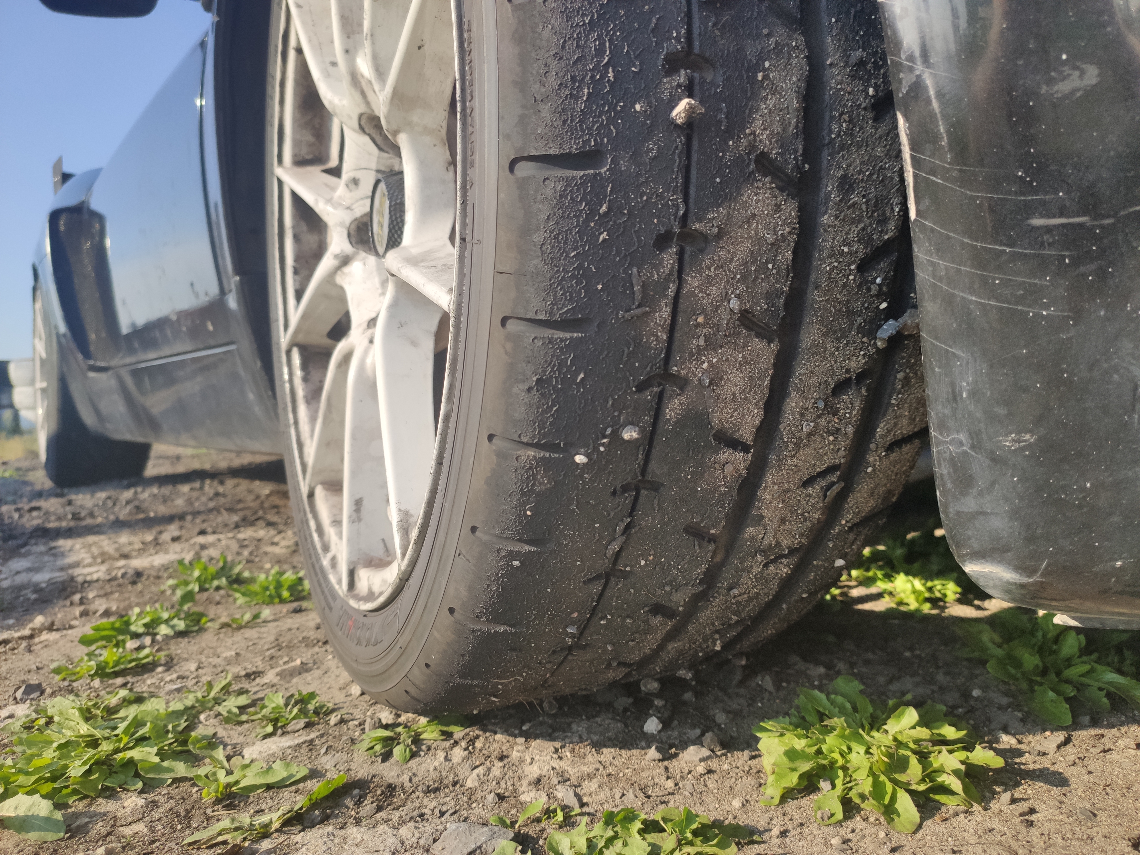

Postprzez piwo » 22 sie 2020, 15:13
Oj dziś było bardzo ciężko. Ekipa mocna mmc na ulezu a tutaj kierownik i auto nie podawaly. Niestety chyba wtrysk na jednym garze lał mniej paliwa i elektroda świecy się stopiła. Mam nadzieję że to wtrysk a nie tłok stopiony. Wiedziałem że będzie ciężko bo bez głównego biegu na tor czyli trójki ciężko zrobić wynik ale 10s straty do czołówki boli :( . Z szybkich wniosków to a052 przy 50stopni asfaltu klei może przez jedno kółko. Szybko pojawia się graining. Czy ma wyższą przyczepność szczytowa od V70a? Ciężko powiedzieć ale chyba niekoniecznie. Za to w deszczu jak wracałem bezproblemowo przy 120. Więc źle nie jest. Zużycie opony bardzo duże. Nie jest to opona na takie temperatury. Pewnie przy 20stopniach na dworzu byłoby lepiej.
Mogę też dodać że duże negatywy czyli tył -3°30' i przód -3°40' się nie sprawdziły. Były na ulezu zdecydowanie za duże. Myślę że optimum by było u mnie koło -3°10' tył i 3°20 przód. Może nawet mniej. Ogólnie brakowało mi dziś przyczepnosci niestety.

Postprzez piwo » 1 wrz 2020, 11:23
chyba jednak musze podniesc ten zawias
nie sadzilem ze po wymianie gwintu z twardszymi o 50% sprezynami i amorami zawias bedzie przysiadal na zakretach na odbojach.

Postprzez DARO MAZDA 323 » 3 wrz 2020, 06:24
ale to musi fajnie jechać
jaki jest stosunek mocy do masy ?
Co do zawiasu to jest nisko , opona nie obciera o nadkole przy mocnym zakręcie ?
