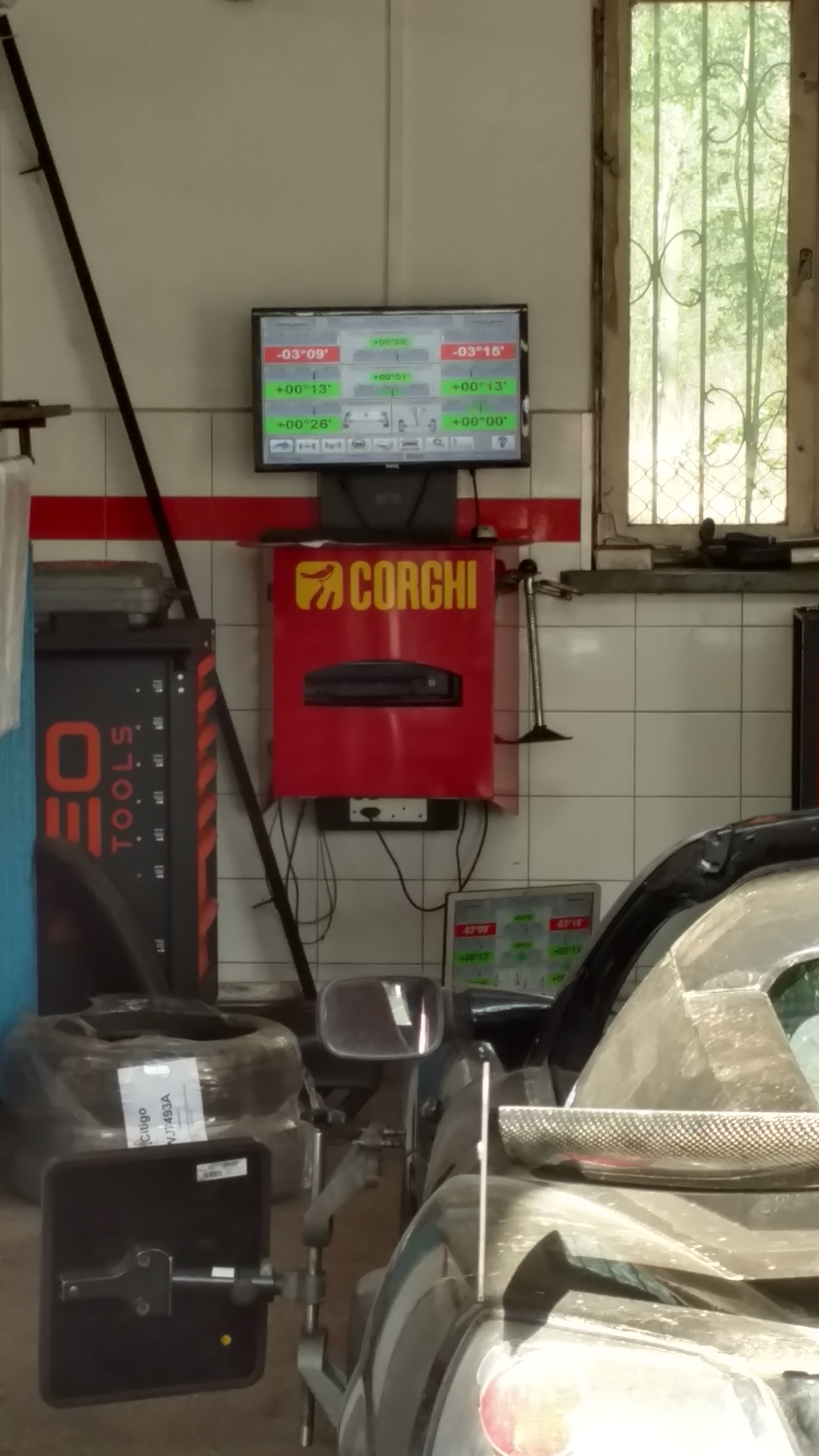

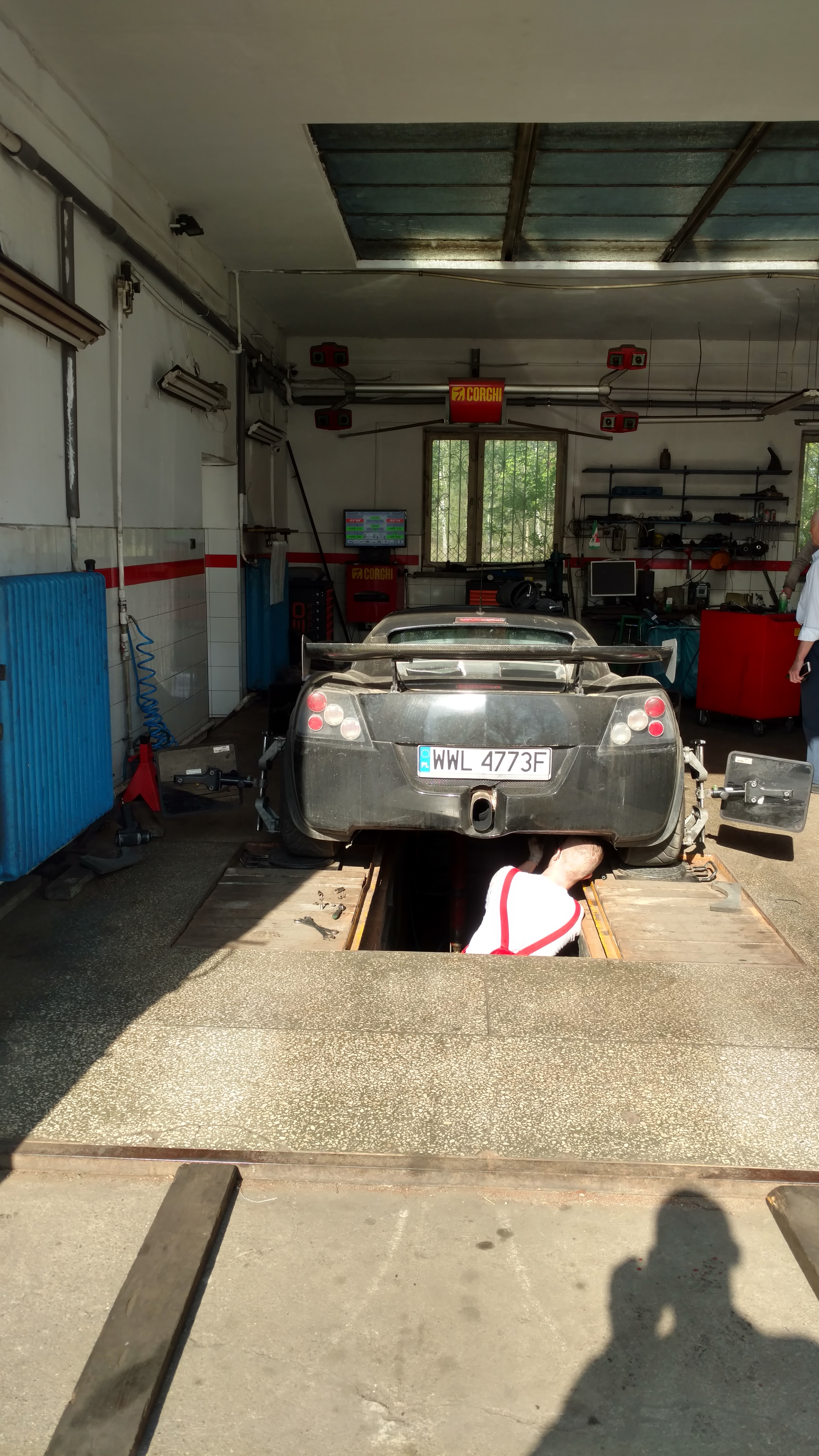

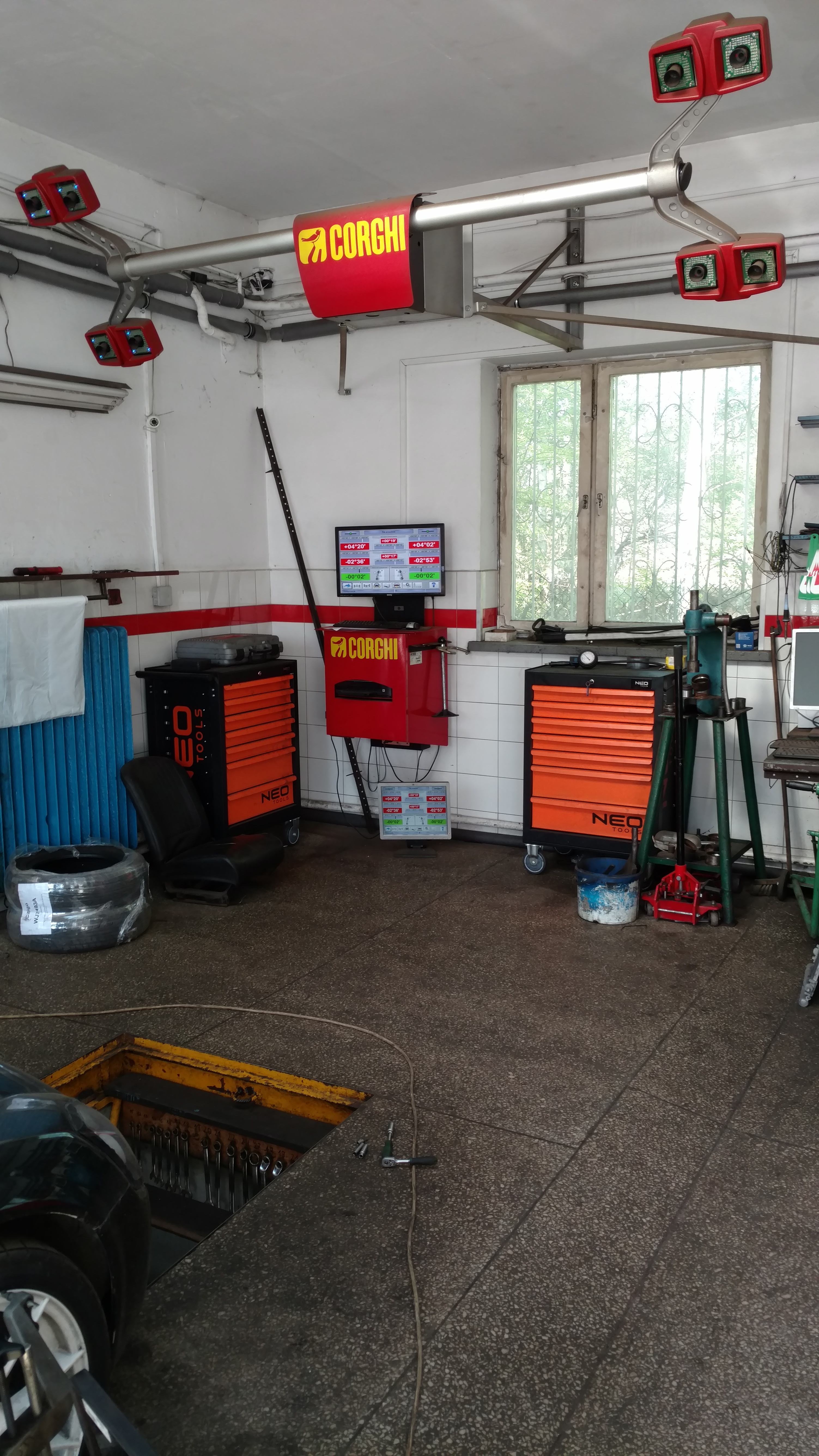

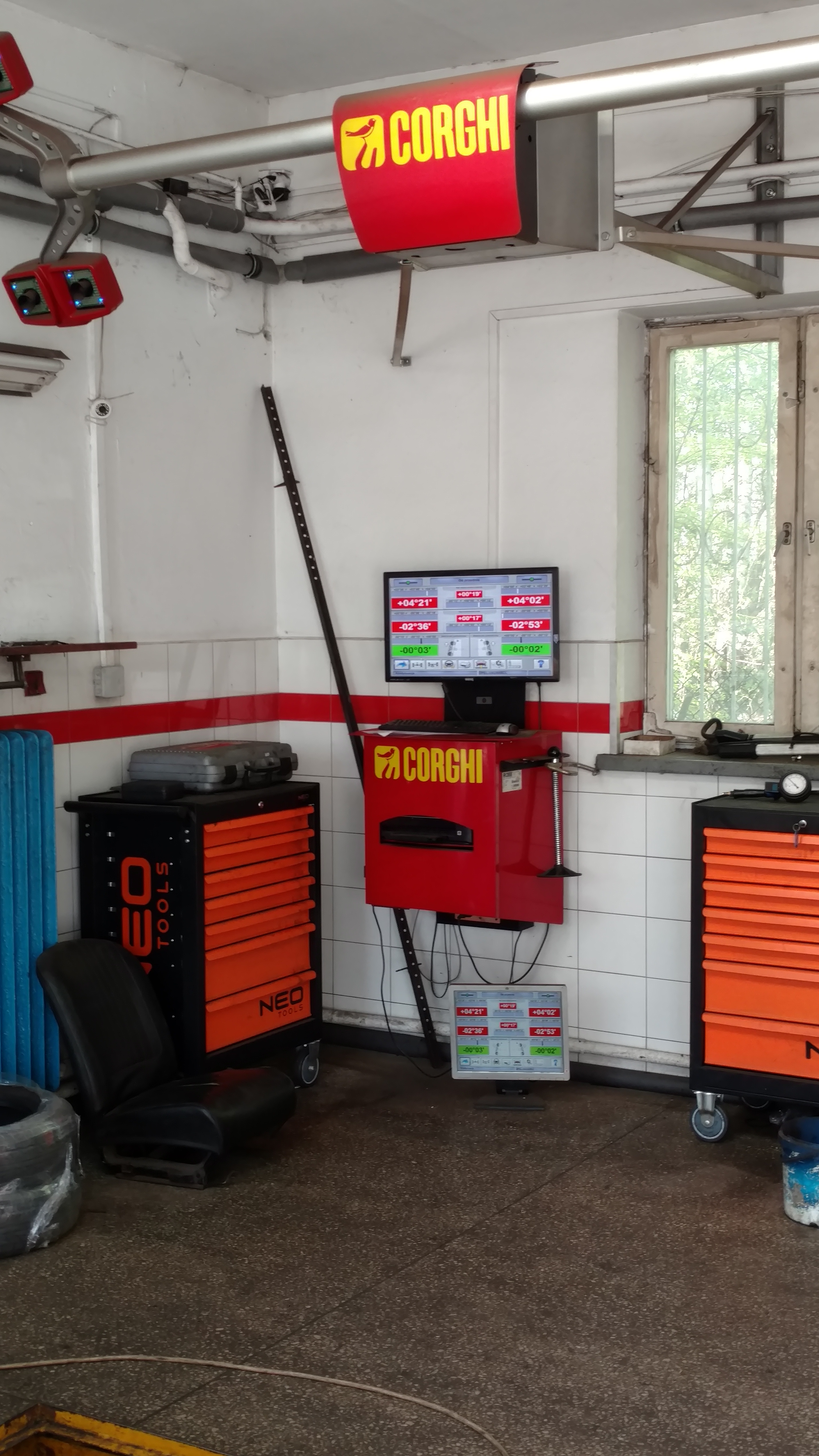

Postprzez piwo » 26 kwi 2019, 09:01
Parę zdjęć z geometrii

Postprzez misiak89-89 » 26 kwi 2019, 10:20
jakie masz nastawy?
Od: 20 mar 2010, 17:01
Posty: 1804 (19/17)
Skąd: Zielona Góra
Auto: 323f BA GT KL
323 BG GT BP
Postprzez piwo » 26 kwi 2019, 11:14
Jak na zdjeciach
Od: 13 lut 2005, 12:05
Posty: 4983 (279/147)
1/4: 12,394s
tor Poznań: 1m48,4s
tor Łódź 57,5s
Mazda 3 BM sedan 2014r.
Postprzez misiak89-89 » 26 kwi 2019, 12:50
troche nie wyrazne, przod mniej wiecej wiem, nie widac ktory to pochyl a ktory ws... z tylu jak masz? na pozytyw?
Posty: 1804 (19/17)
Skąd: Zielona Góra
Auto: 323f BA GT KL
323 BG GT BP
Postprzez piwo » 26 kwi 2019, 14:06
Bo trzeba wejść w zdjęcie wtedy się powiększy.
Przód
-2st 40m pochylenia, wyprzedzenia sworzni zwrotnicy 4st, rozbieżny 4minuty
Tyl
-3st 10m pochylenia, zbieżny 25minut
