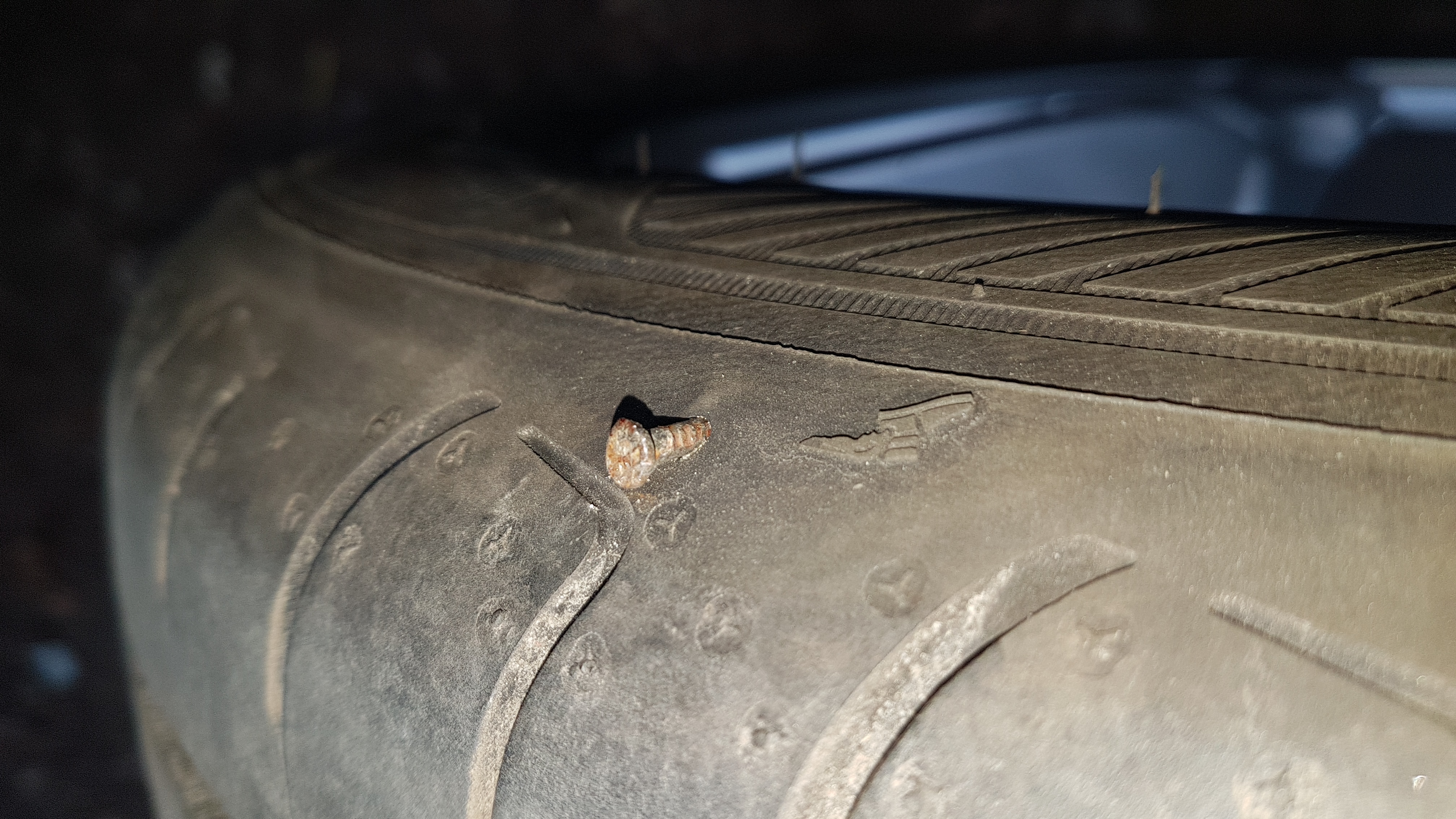

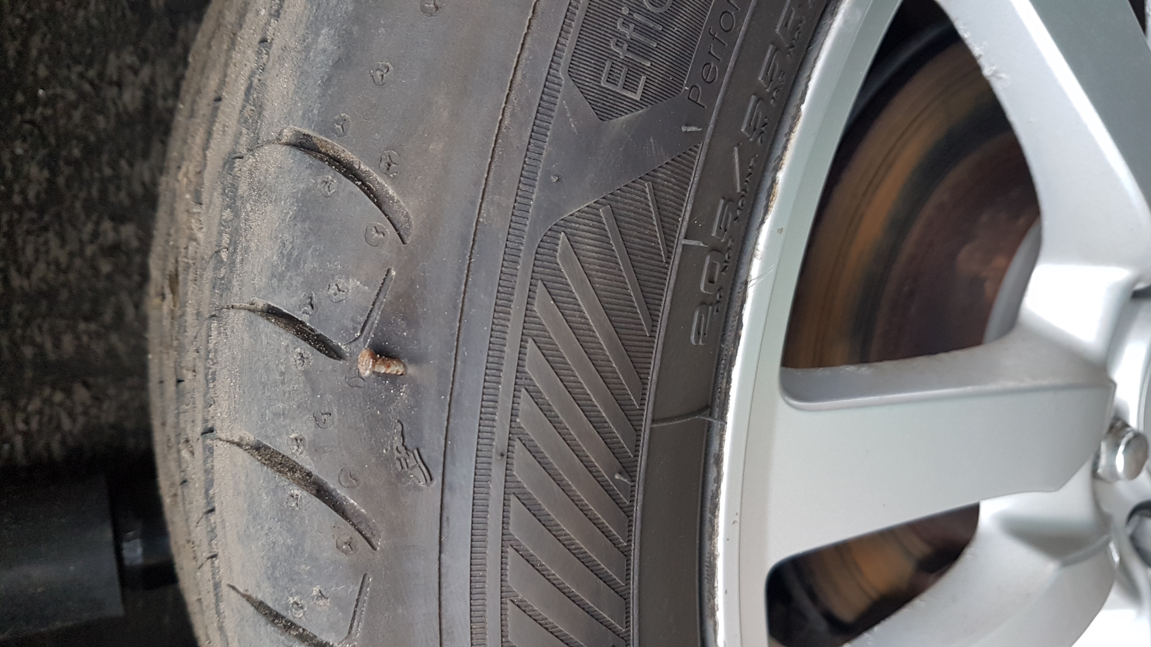

Kolejna sprawa.. Niestety, przyjdzie kupić oponę na tył..
Pechowy gwoździk zaburzył harmonię i zagotował krew w żyłach..
Ciekawe, czy zdobędę identyczną oponkę do pary..
Opony kupowałem w pierwszym kwartale tego roku-nowizny.. straszna szkoda i czuję żal do niesprawiedliwego losu.. <nie>
Ciekawe, że do wyjęcia gwoździka szczelność pełna, jednak po wyjęciu KURŁA....
Syka jak z sykownika...
Dałoby radę załatać taką dziurmę po gwoździu?

Postprzez Tasman20Wroc » 12 lis 2020, 18:52
Bardzo dziwnym miejscu opona złapała tego gwoździa. Nie masz złośliwego sąsiada czasem?

Postprzez zadra » 12 lis 2020, 22:08
Tasman20Wroc napisał(a):Bardzo dziwnym miejscu opona złapała tego gwoździa. Nie masz złośliwego sąsiada czasem?
Nie sądzę – auto od 2 tygodni na rodzinnym podwórku stoi.
Chyba,że "goździk" zdobyłem wcześniej..
Gdyby to złośliwy sąsiad miał zrobić, to chyba nie skończyłby na jednej oponie..

Postprzez kinki » 13 lis 2020, 16:22
Nie klei się opon z dziurą z boku
Wladca ognia
Moderator Globalny
Od: 28 lis 2006, 22:08
Posty: 6096 (474/190)
Auto: A4
Postprzez Neonixos666 » 13 lis 2020, 16:29
trzeba było nie wyciągać tylko dać klej pod łepek i wkręcić do końca :P
na poważnie to szczerze współczuje bo opony świeże a tu taki pech <głaszcze>
Posty: 9505 (54/244)
Postprzez zadra » 13 lis 2020, 18:00
kinki napisał(a):Nie klei się opon z dziurą z boku
Neonixos666 napisał(a):trzeba było nie wyciągać tylko dać klej pod łepek i wkręcić do końca :P
<oczy> <płacze> <płacze> <płacze> <płacze>

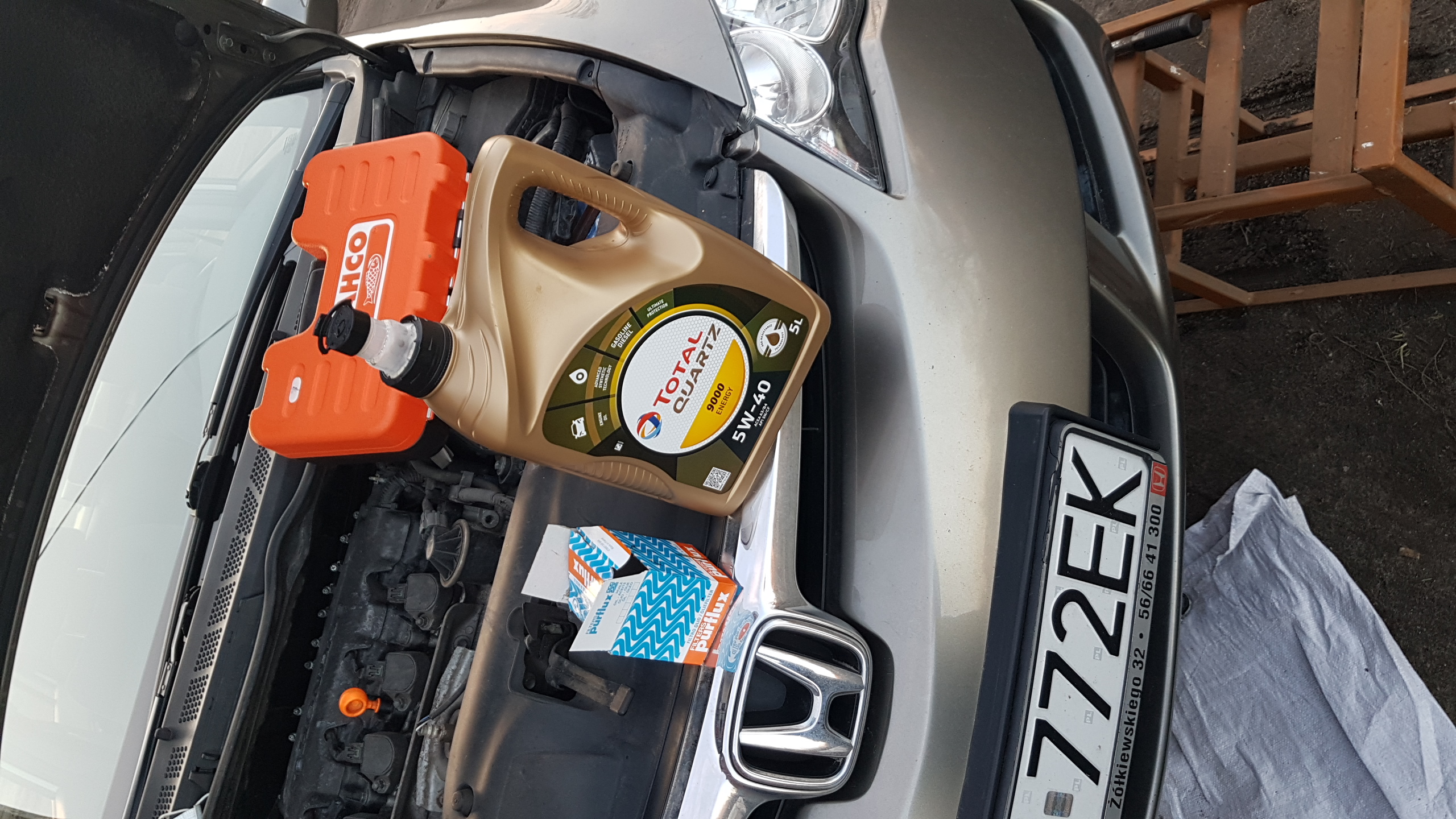

Dziś szybciutko (bo pogoda się ustabilizowała) wskoczyłem na podjazdy i wymieniłem oliwę wraz z oliwowym filtrem..
Wierny Totalowi zaaplikowałem to co zwykle + purfluks do filtrowania.

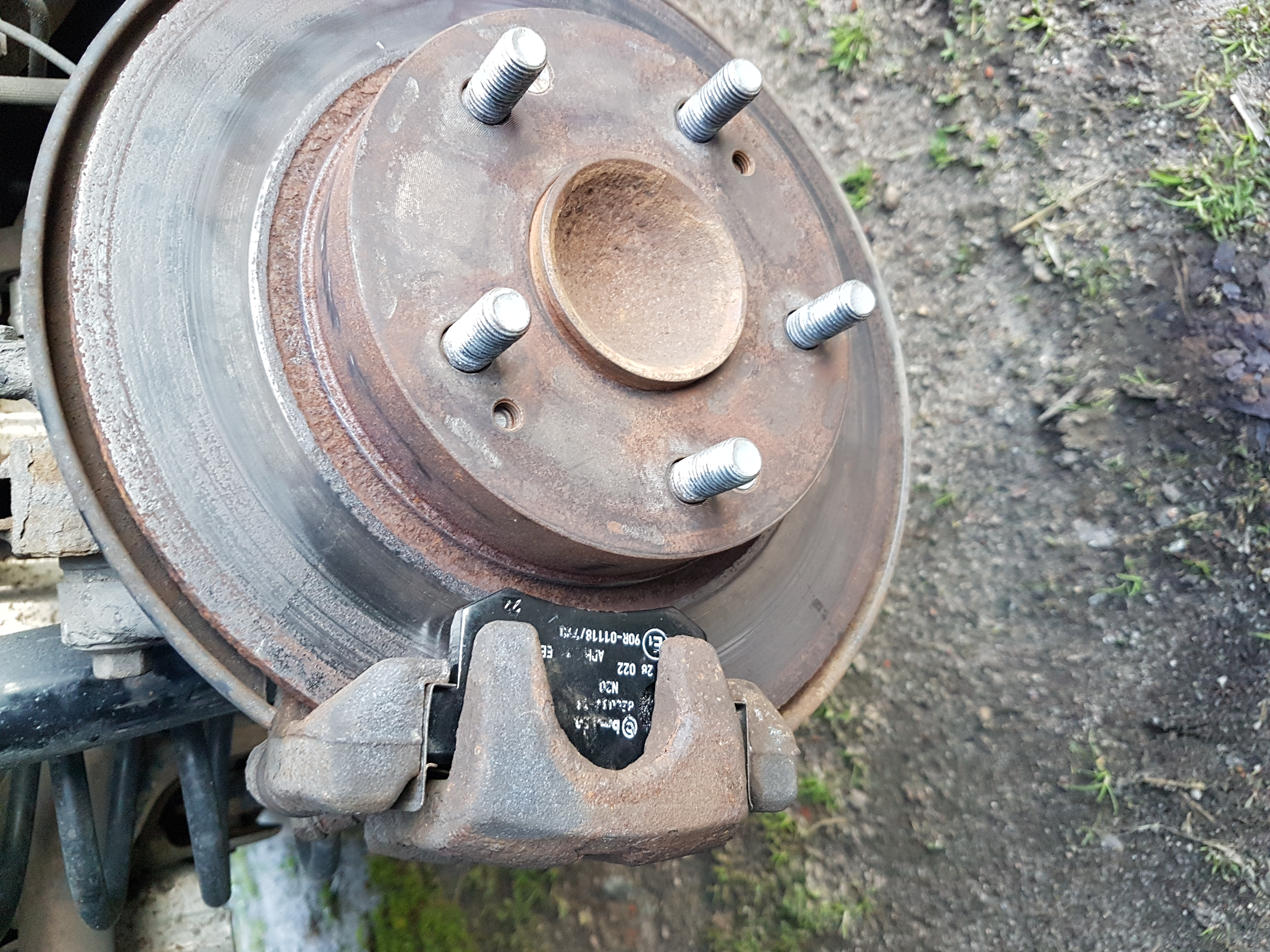

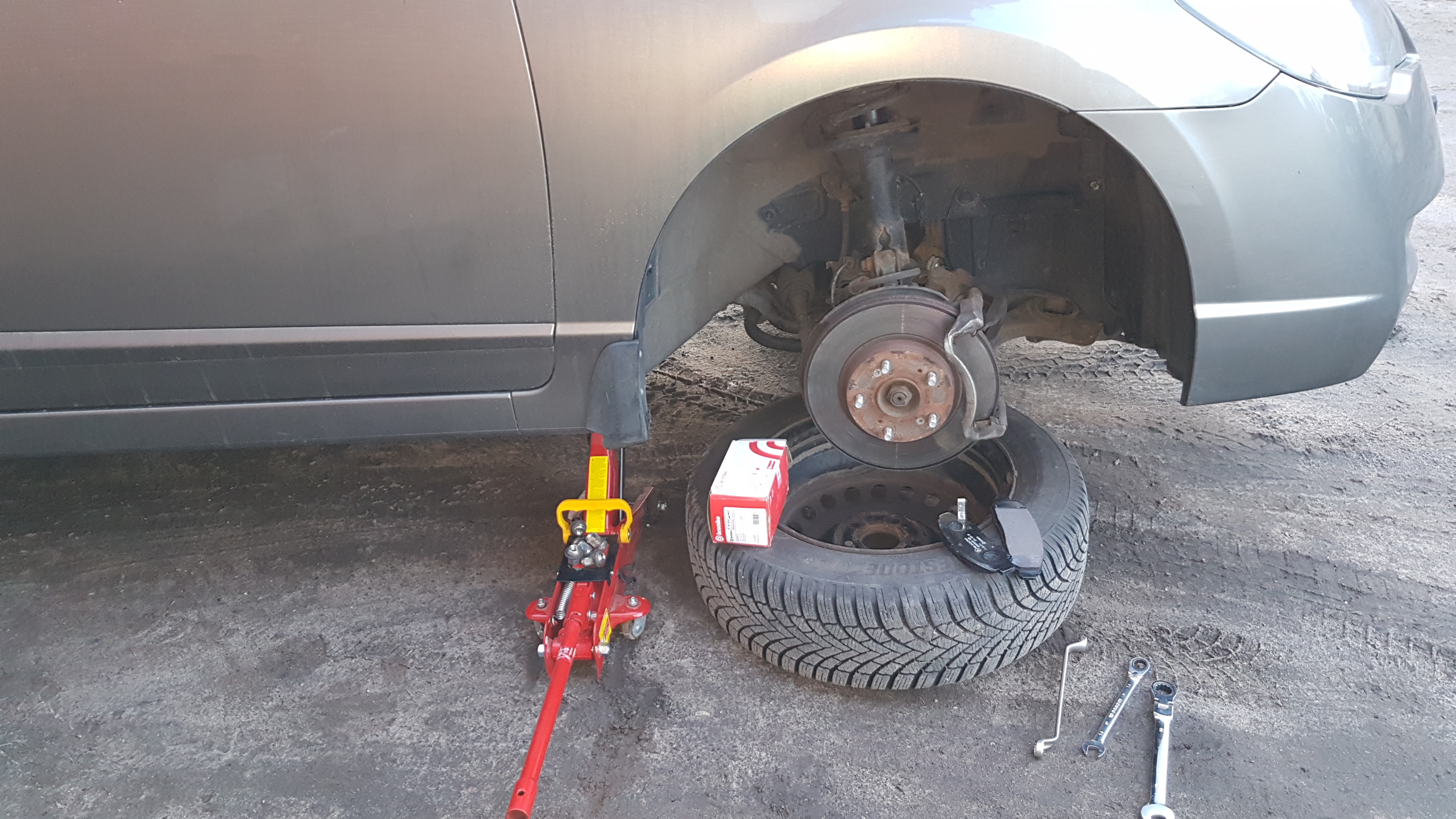

Po powrocie z Krakowa postawiłem na chwilę na podnośnik i wymieniłem przednie klocki hamulcowe.
Przez 1,5 roku posiadania przy każdej zmianie kół, czy innych pracach zwracałem uwagę na niewielką grubość okładzin.
Dziwne dla mnie, ale mimo (mojego) przebiegu zbliżającego się do 40 kkm grubość okładzin drastycznie nie spadała, a po zakupie kontrolowałem, żeby mieć pewność, że jest wszystko ok.
Już w ub. roku zakupiłem klocki na przód i tył (brembo) ale wstrzymywałem się do wiosny z ich montażem.
Ostatnimi czasy podczas jazdy wielokrotnie zastanawiałem się czy już jest ten moment, gdzie trzeba na szybko wykonać naprawę, ale ani proces hamowania, ani inne związane z układem hamulcowym powody nie wskazywały na taką potrzebę.
Wizja spalonej tarczy i wypchniętego tłoczka do utraty szczelności układu nie dawała mi jednak spokoju..
Zniecierpliwiłem się, bo ile można czekać, i zabrałem się za robotę.
Znalazłem czas tylko na zaciski przednie, ale i to dobrze, bo są zazwyczaj bardziej obciążone.
W zasadzie organizacja pracy jak zwykle zajęła więcej czasu i problemów niż sama robota, bo robota sama w sobie poszła gładko jak nigdy.

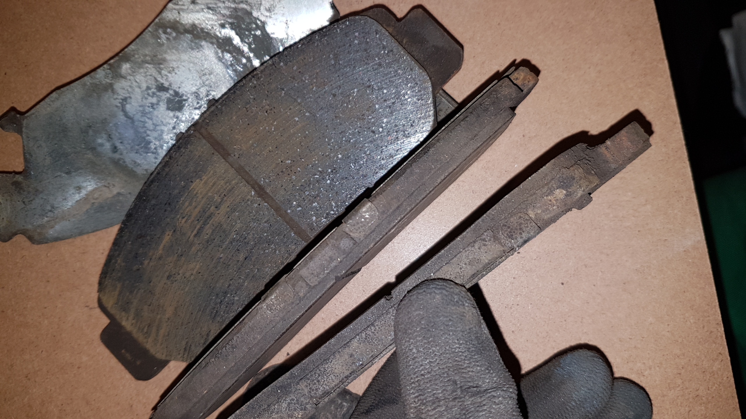

NIe wiem ile przejechały na aucie zdemontowane kocki, ale okazało się, że mogły jeszcze pojeździć do jesieni, lub kolejny rok <diabełek> bo okładziny, spokojnie ponad milimetr na wszystkich 4-ech elementach.
Jak to miło się pracuje, gdy pod ręką jest zwykły i nie drogi zestaw do cofania tłoczków.
Zupełnie inna robota – inny komfort pracy..
Tarcze hamulcowe nie wymagają ni szlifowania, tym bardziej wymiany..
Na moim układzie hamulcowym najjaskrawiej chyba widać mój styl jazdy; nie daję do zrozumienia, że jeżdżę powoli a raczej, że bardziej obciążam sprzęgło i skrzynię redukując biegi dla zwalniania niż układ hamulcowy aby osiągnąć ten sam efekt.
Czeka mnie jeszcze wymiana z tyłu, ale muszę się zebrać w sobie, bo czasu mało, pogoda feee ;P i dużo innych powodów, żeby nie ruszać sprawią, że za tył zabiorę się najprawdopodobniej znienacka i z zaskoczenia – bez większego planowania <oczko>
Same klocki ?
Od wymiany zrobiłem już ponad tysiąc km, więc wyrobiłem sobie już zdanie na ich temat.
Klocki które zastosowałem są BARDZO OK.
Żadnych pisków, żadnych problemów montażowych lub pomontażowych typu blokowanie po hamowaniu, grzanie felg itp.
Miękkie, nie "szurają", mam nadzieję, że również nadmiernie nie będą pylić lub szybko zużywać.
Na zakończenie kilka fotek

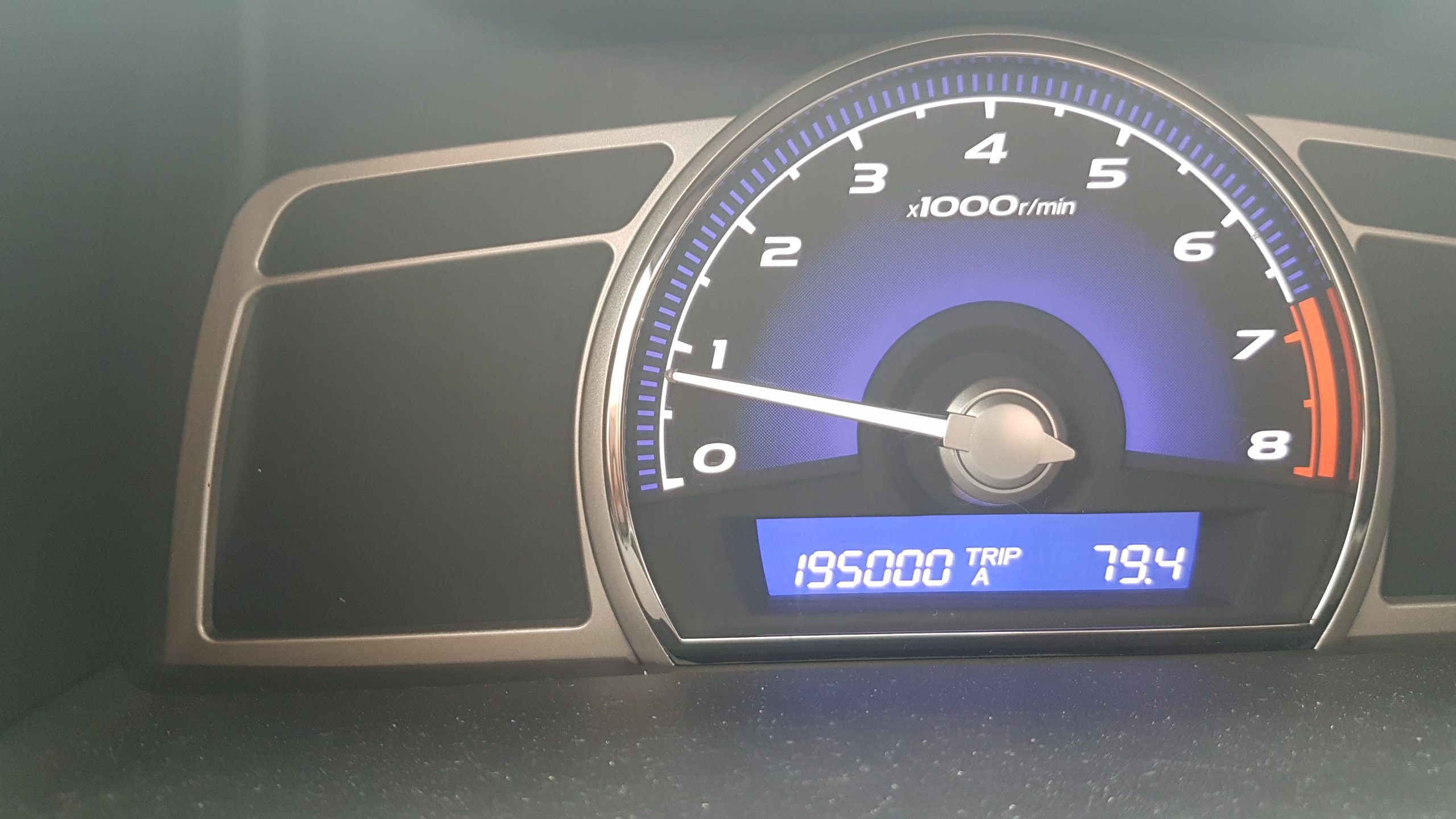

I oczywiście fotka z licznika – pękła pełna liczba.. przed wakacjami złamiemy DwuSetę i sprawimy, że auto na rynku sprzedażowym straci na wartości pewnie z połowę <lol>
kolejne tysiące przed nami ;)

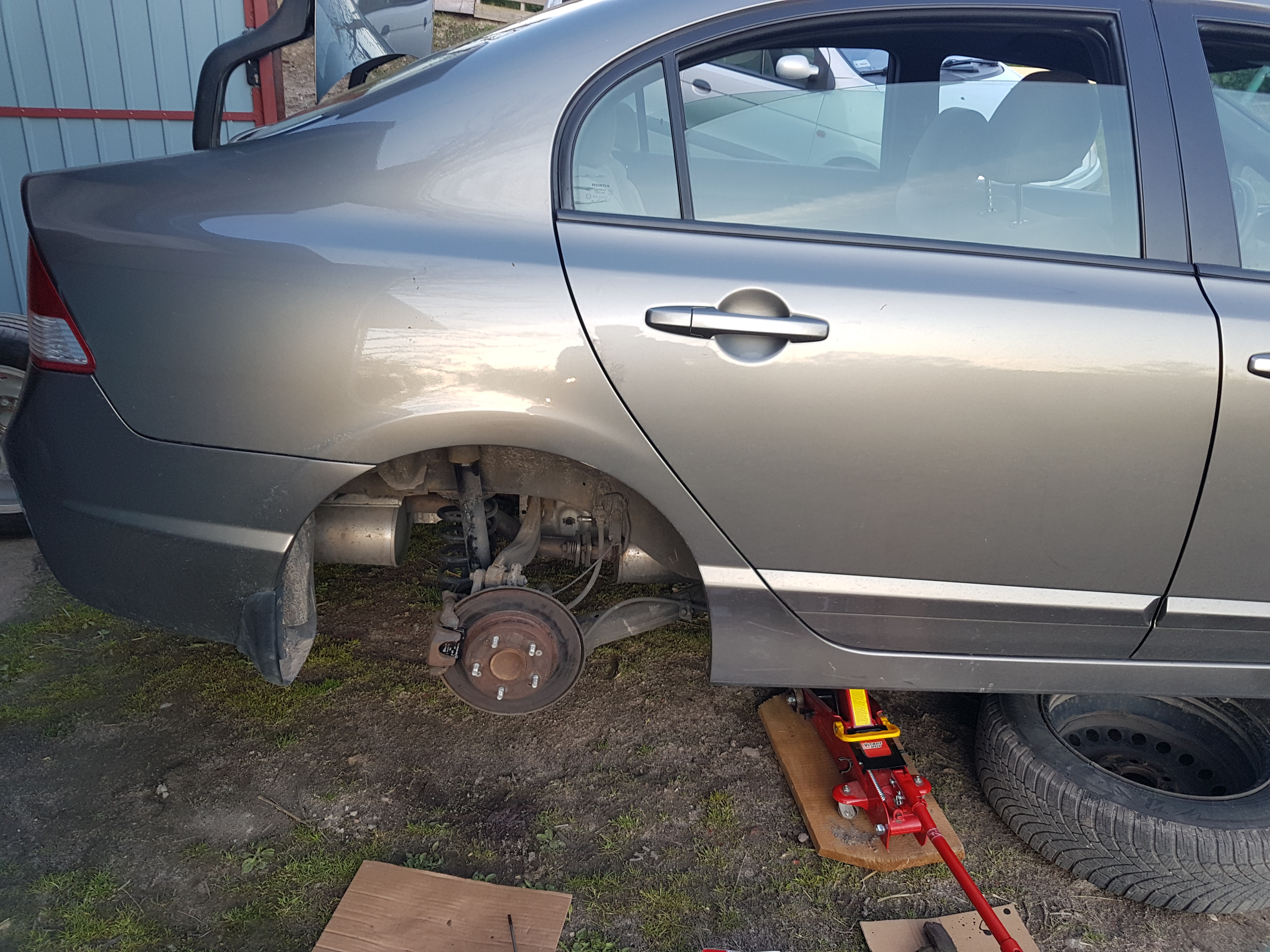

Postprzez zadra » 10 maja 2021, 08:19
Poprzednia sobota i niedziela sprawiły mi miłą niespodziankę pogodową.
Miałem czas, znalazły się chęci i siły, więc wrzuciłem podnośnik pod auto i w ramach sezonowej wymiany kół zająłem się tylnymi hamulcami.
Przednie wymieniłem w kwietniu – teraz będzie już cały kpl nowych na wszystkich kołach.
Auto z przebiegiem 198 000 km , zobaczymy na ile starczą klocki brembo.
Przednie "usiadły" naprawdę fajnie tylne jak się okazuje również dobrze się spisują.
Oczywiście tragedii nie było, spokojnie do jesieni bym dojechał, (na pewno na lewym zestawie klocków <lol> ) jednak na prawym tylnym jeden z klocków był lekko przyblokowany i starty nierównomiernie .
Zdecydowałem o wymianie, przy okazji lekko "przeleciałem" tarcze hamulcowe listkownicą aby zlikwidować progi na krawędziach ( nie wyglądają idealnie, ale musi to wystarczyć).
Wiem, że są różne opinie na temat "czy przetaczać – czy wymieniać" tarcze które są już trochę zużyte.
Wyszedłem z założenia, że skoro mam oryginalne hondowskie części które po zniwelowaniu progów mają jeszcze zapas materiału, nie biją, nie są wyłupane, spękane ani odbarwione to nie ma co sobie głowy zawracać kupowaniem zamienników(nie wnikając już w kwestie finansowe ani fakt, że do tej pracy musiałbym kolejny raz się zabierać w inny dzień po zakupie nowych tarcz ).
Mam jeszcze ponad 1mm na każdej zapasu do dolnej granicy bezpieczeństwa, więc nie ma tragedii.
Oczywiście tarcze "odprogowałem " jarzma i blaszki-ślizgi przeleciałem na szybko szczotką stalową i po zainstalowaniu klocków wrzuciłem letnie kapcie na alufelgach.
Tylne klocki nie pasowały tak fajnie przy montażu jak przednie- musiałem pozbyć się farby na krawędziach aby spasować je w jarzmach, bo ułamki mm na długości były za duże(może wina blaszek robiących za ślizgi klocków) .
Tak czy inaczej musiałem lekko przepolerować odpowiednie krawędzie klocków aby swobodnie pracowały w swoich miejscach.
Pierwsze jazdy nie wykazały grzania tarcz ani klekotania, zgrzytów czy innych dźwięków które by uprzykszały życie podczas hamowania.
Jest cicho, miękko i przyjemnie- dodatkowo, czuć, że hamuje.
Dodatkowo letnie opony..
Zupełnie inna jazda ..

Postprzez rafał88 » 10 maja 2021, 14:41
Nie żebym sie czepial czy cos... No ale te tarcze to mega słabo wyglądają... Ja mialem nieco lepsze , a moze podobne wsadzilem wsio nowe , koszt tarcz to 150-200zl.. ;)
Postprzez Adoz » 10 maja 2021, 17:49
Było trzeba chociaż dać do przetoczenia te tarcze.
Od: 22 sie 2013, 10:31
Posty: 517 (1/7)
Auto: Toyota Yaris '22
Postprzez Neonixos666 » 10 maja 2021, 19:09
typowy widok tarcz w japońskim aucie z tyłu :P
nowy klocek to wytrze i będzie git, mm nadzieje że przesmarowałeś prowadnice jak już było rozkręcone.
Postprzez zadra » 10 maja 2021, 21:25
rafał88 napisał(a):Nie żebym sie czepial czy cos... No ale te tarcze to mega słabo wyglądają... Ja mialem nieco lepsze , a moze podobne wsadzilem wsio nowe , koszt tarcz to 150-200zl.. ;)
Adoz napisał(a):Było trzeba chociaż dać do przetoczenia te tarcze.
Tak- na zdjęciu to może nie wygląda fotogenicznie ale jest lepiej niż wygląda :)
Wszystko jest fajnie, jak robi się takie rzeczy w warsztacie lub w tygodniu mając dodatkowy środek transportu
W sobotni wieczór z perspektywą na niedzielę nie miałem możliwości oddać tego do przetoczenia.
Poprzednie klocki nie tarły krawędzi tarczy, dlatego widać ten pierścień powierzchownych wżerów korozyjnych.
Możecie mi wierzyć- są to płytkie punkty a tarcza ma odpowiednią grubość zdecydowanie na plus.
Neonixos666 napisał(a):typowy widok tarcz w japońskim aucie z tyłu :P
Nie.
Mam nasmarowane prowadnice- żeby zacisk swobodnie pracował- natomiast tym razem wyjątkowo i z premedytacją ślizgów niczym nie smarowałem.
Poprzednio chyba rok temu były czyszczone i smarowanie- teraz te zabrudzenia (na blaszkach-ślizgach) były twarde i sztywne. Być może właśnie to spowodowało blokowanie się jednej okładziny.
Jesienią będę wiedział- czy pozostawienie oczyszczonych ślizgów suchych było dobrym wyjściem.
Mam nadzieję zbyt szybko kolejny raz nie rozbierać.
