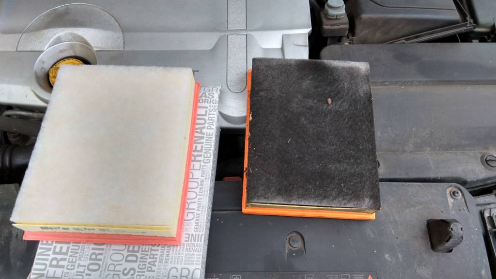

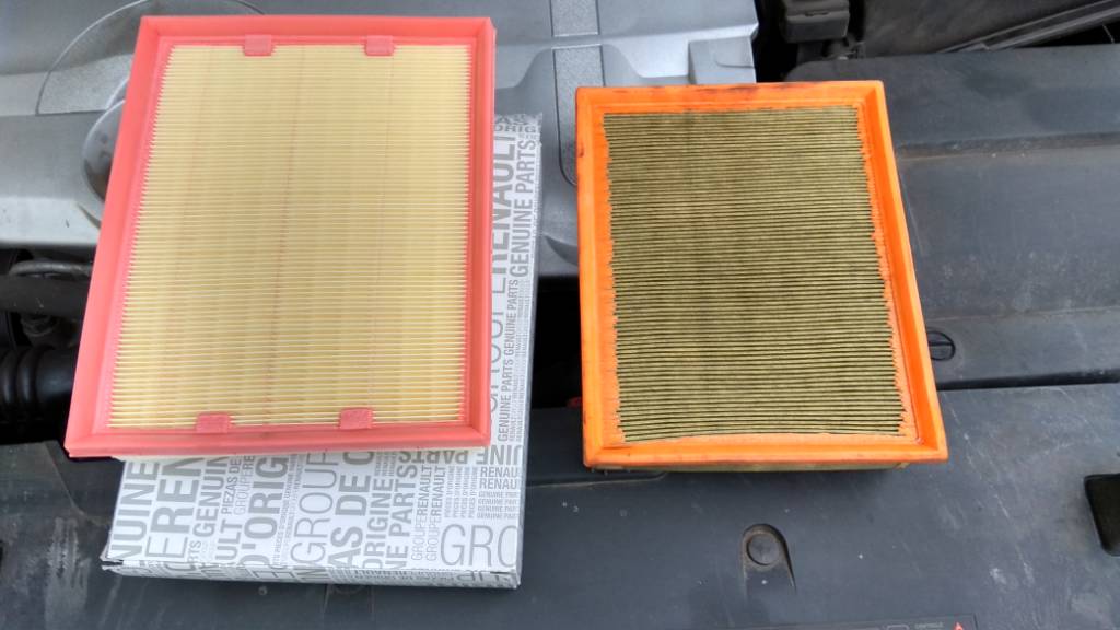

Postprzez PeKa » 26 lut 2018, 18:38
Dziś wleciał ori filtr powietrza. Jak widać, jego czas dawno przeminął.

Postprzez loockas » 26 lut 2018, 19:34
Chyba masz pan olej w dolocie :)
Posty: 10350 (317/596)
Postprzez PeKa » 26 lut 2018, 19:36
Łukasz, to ani odrobine nie jest oleiste. Puszka też nie jest, nie ma w niej grama syfu.
Od: 12 kwi 2014, 23:23
Posty: 1295 (151/95)
Skąd: S-wek/W-Wa
Auto: LIII 2.0 dCi GT '10
C3 1.4VTi '10
Postprzez Neonixos666 » 26 lut 2018, 20:15
filtr z tym białym futerkiem bardzo dobrze filtruje powietrze <spoko>
Posty: 9523 (54/244)
Postprzez JohnnyB » 26 lut 2018, 20:16
Sprawdź wąż odmy, jak coś zamontuj sobie Oil Catch tank. Ja w swojej sobie zamontowałem. Coś tam się pojawiało oliwy. Nie było tego dużo. Ale płukałem układ i IC.

Postprzez PeKa » 26 lut 2018, 20:19
Odma standardowo w tym modelu się delikatnie poci. Ale sprawdzenie nic nie kosztuję. Zerknę tez za kilka dni do filtra. Poszedłem jeszcze raz zerknąć na stary filtr. No ni cholery to oleiste nie jest, jedynie pył się sypie.

Postprzez JohnnyB » 26 lut 2018, 22:02
PeKa napisał(a):Odma standardowo w tym modelu się delikatnie poci.
Nie tylko ja w L3 montowałem taki zbiorniczek właśnie. Fakt nie ma tego dużo, ale na pewno nie zaszkodzi :). Warto abyś po wymianie filtra powietrza, wziął jakiś płyn do szyb, benzynę i wymył puszkę filtra, węzę w okolicy, przedmuchał dolot. Zobaczysz czy jest tam dużo syfu.
