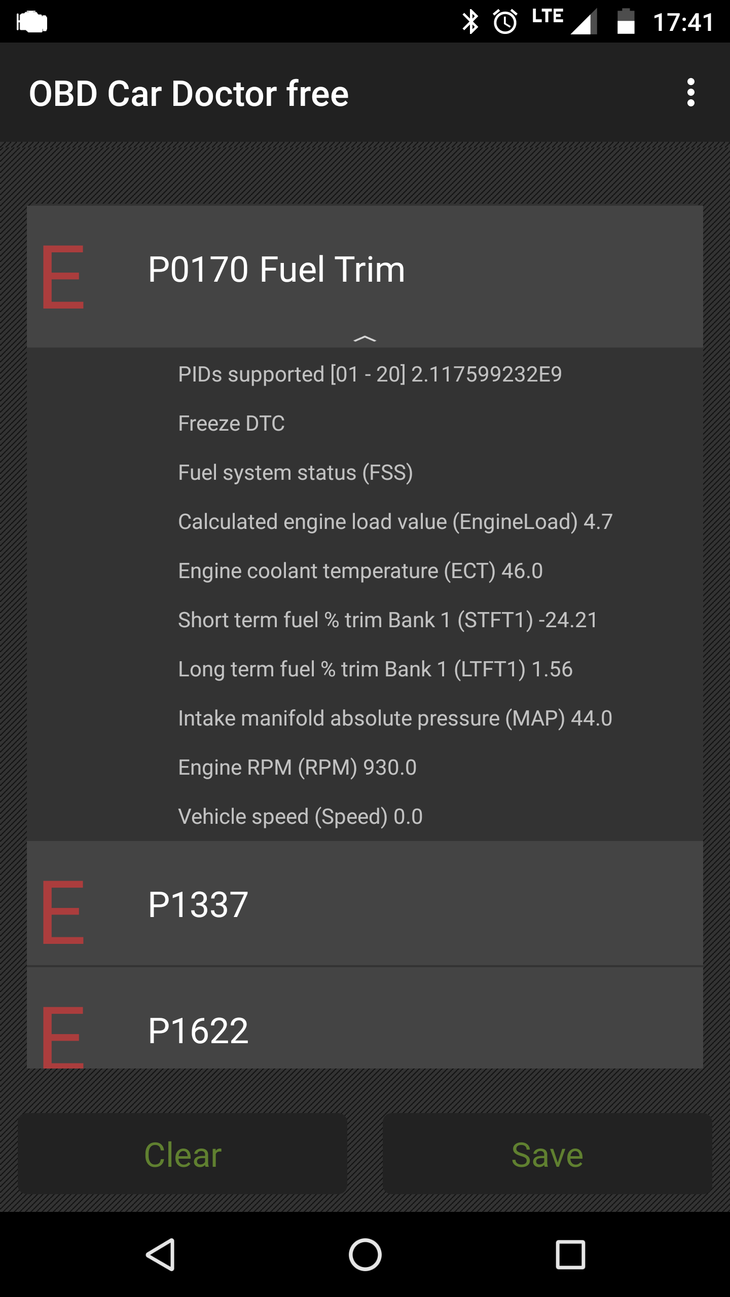

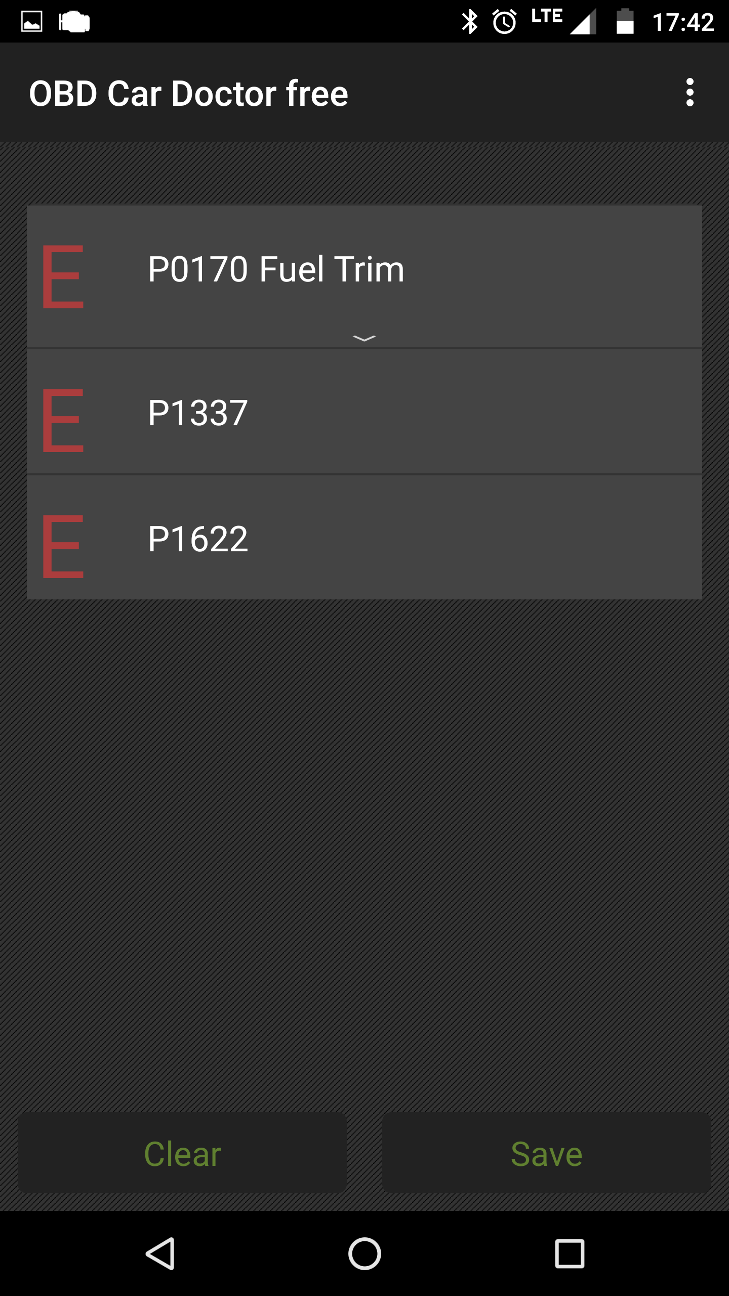

Tyle, że u mnie żadna szklanka nie klepie. Dziś zczytałem błędy ELMem, ale tak na szybko. Oczywiście we francuzach jeden błąd ma milijon rozwiązań. Z komunikatów mam standardowy AF.
Wczoraj był też Catalytist Converter i Batterry charge fault, ale te, to akurat nie dziwne, jak się jechało bez paska wielorowkowego <oczy>
Dziś wymieniony pasek, napinacz i jedna rolka.

Dopisano 28 gru 2016, 20:03:
Poniższe screeny nie wiele mi mówia :P
Od: 12 kwi 2014, 23:23
Posty: 1295 (151/95)
Skąd: S-wek/W-Wa
Auto: LIII 2.0 dCi GT '10
C3 1.4VTi '10
Postprzez zadra » 28 gru 2016, 20:14
Nie wiem czym skanujesz ale ja używam programik o nazwie "Piston".
W naszym ojczystym języku, darmowy, błędy opisane po polsku..

Postprzez PeKa » 28 gru 2016, 20:34
Skanowałem pistonem. Nie wiele powiedział. Każda apka inaczej opisuje dany błąd. Na forach też milion tłumaczeń jednego błędu.

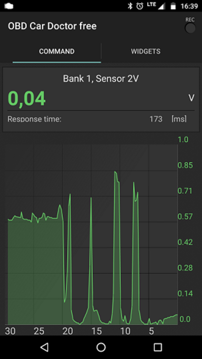

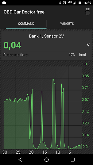

Postprzez zadra » 29 gru 2016, 23:55
A sondy lambda pracują u Ciebie w pełnym zakresie, czy może już któraś niedomaga?
Historie mojej młodości :
Od: 27 cze 2007, 17:07
Posty: 3397 (42/93)
Skąd: z odmętów
Auto: HONDA civic VIII
Postprzez PeKa » 30 gru 2016, 07:28
Nie sprawdzałem, bo nie wiem jak. Ale jest to pewien trop. Gdzieś coś mi się przewinęło o 2 sondzie.

W piston'ie sprawdzałem sobie parametry pracy silnika w czasie jazdy – ładnie widać w jaki sposób zachowują się sondy.

Co do 2 sondy, tak wygląda praca. Wahania, to oczywiście przegazówki.
