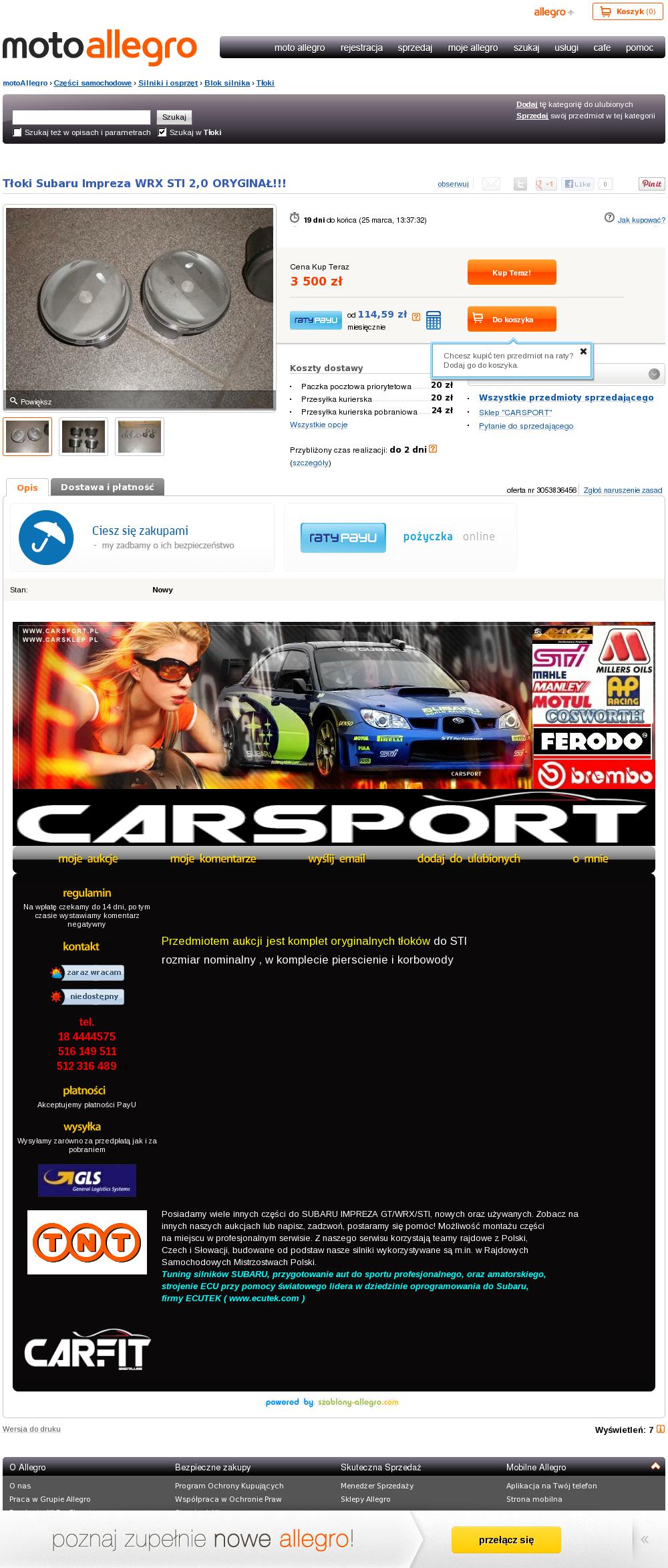

Acha- coś jeszcze zauważyłem. Tłoki u mnie są chyba z wyższą półką niż w innych gt-kach..
za zielony jestem jeszcze w subaretach ale moja pólka w tłoku wygląda tak:
w gt czy to 95 czy to 97 czy to 99 oraz we wrx 2003 widać takie tłoki:
u mnie siedzą takie tłoki:
Jest tu kilku posiadaczy subaru z większym stażem (v-ce i nie tylko :D ). Ktoś kojarzy co to za tłoki?
ja znalazłem tylko na 4T i allegro takie cuś:
http://sklep.4turbo.pl/product-pol-8234 ... ubaru.html
http://moto.allegro.pl/tloki-subaru-imp ... 36456.html
Szczerze mówiąc dopiero teraz tak z ciekawości zacząłem szperać po necie i się dziwiłem że mam inne tłoki niż w pozostałych gt-kach (chyba że takie jak moje gdzieś wychodziły w gt)
Edit:
Ale jaja
Mam prawdopodobnie blok pół-zamknięty w Imprezie <jupi> <jupi> . Zapomniałem zupełnie to sprawdzić ale z tego co mam przed oczyma jak rozbierałem głowice to tak jest. <diabełek>

MariuS napisał(a):blok pół-zamknięty
a co to daje?bo z forum subaru idzie wywnioskowac ze zamkniety(close deck) jest lepszy
Godzilla is coming...
Od: 5 lis 2007, 18:59
Posty: 4384 (423/201)
Auto: bylo:
jest:
Mazda 5,323f BA BP+T :D
MX5 NB
daje to, że wszystkie GTki i inne nie jdm wrx-y mają brok otwarty :D
Seryjny otwarty blok nie posiada aluminiowych podpór,które zapobiegają deformowaniu tulei cylindra. Efektem zniekształcenia tulei silników serii EJ jak i innych jest nadmierne zużycie oleju oraz uszkodzenia uszczelki pod głową. Posiada podparcie tulei, w związku z czym nie zmienia swojego kształtu przy wysokich temp oraz długotrwałej pracy.
Wiadomo, że zamknięty byłby najlepszy ale zamknięty to kawior, chyba że się przerobi za niemałe pieniądze otwarty. zamknięty był w 22b i RA (rajdowe edycje). Chyba ze gdzieś jeszcze, to niech ktoś poprawi.
Więc to że mam półzamknięty to świetna wiadomość, będzie można więcej dmuchnąć <diabełek>

Postprzez ravo » 6 mar 2013, 20:39
Chyba napewno stare ( przed 96 ) też miały półzamknięty.
Co do tłoków ciężko mi się wypowiedzieć ale ciekaw jestem dalej ile za niego dałeś :P

Postprzez MariuS » 6 mar 2013, 20:58
ravo napisał(a):Co do tłoków ciężko mi się wypowiedzieć ale ciekaw jestem dalej ile za niego dałeś :P
za tłoki??? Były w komplecie z autem :D

Postprzez ravo » 8 mar 2013, 09:04
a co w nim jest od STI :p ? bo z tego co ja kojarzę te silniki były także w GT do 96 roku a już raczej na pewno w WRX GC8.
