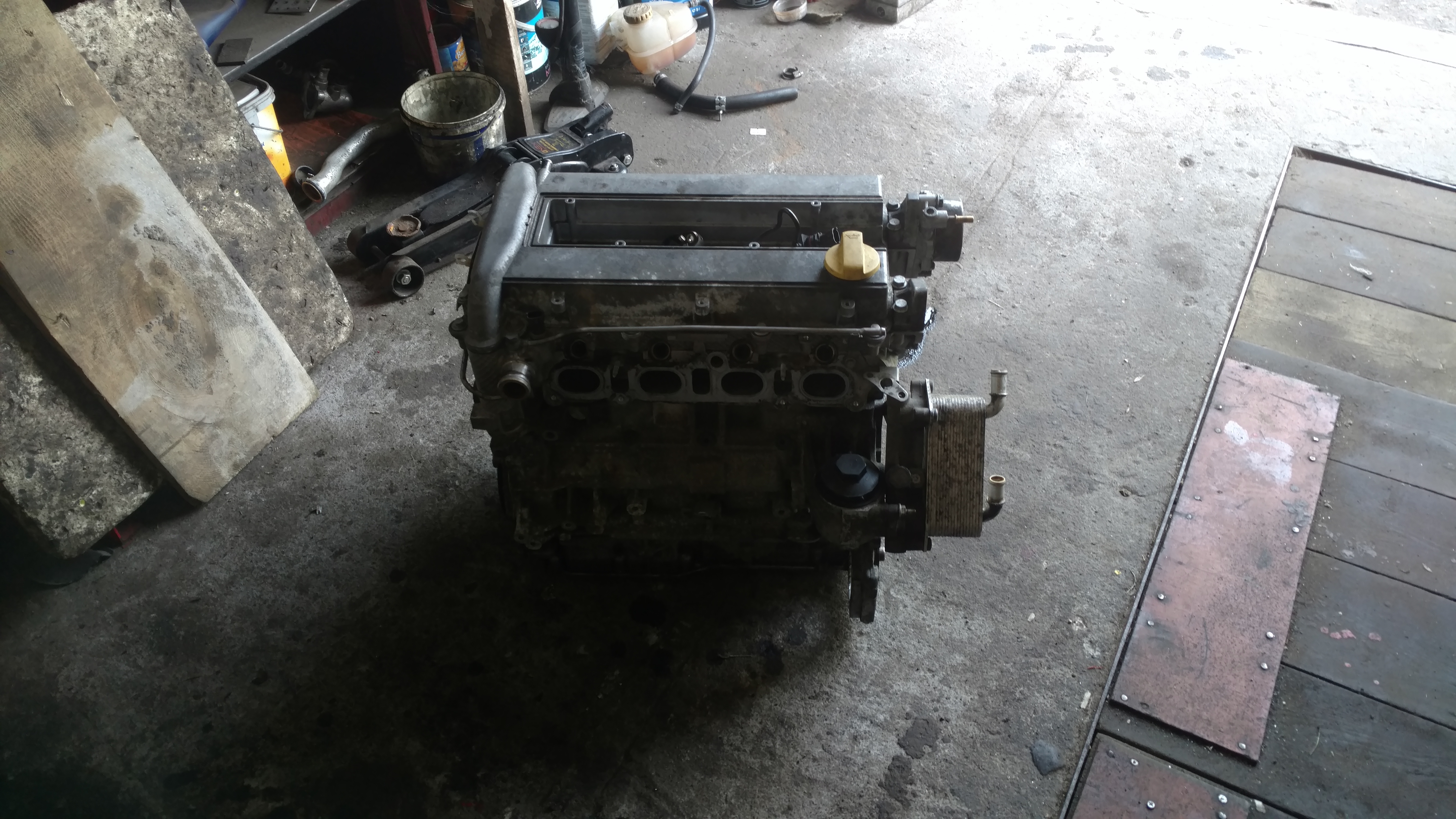

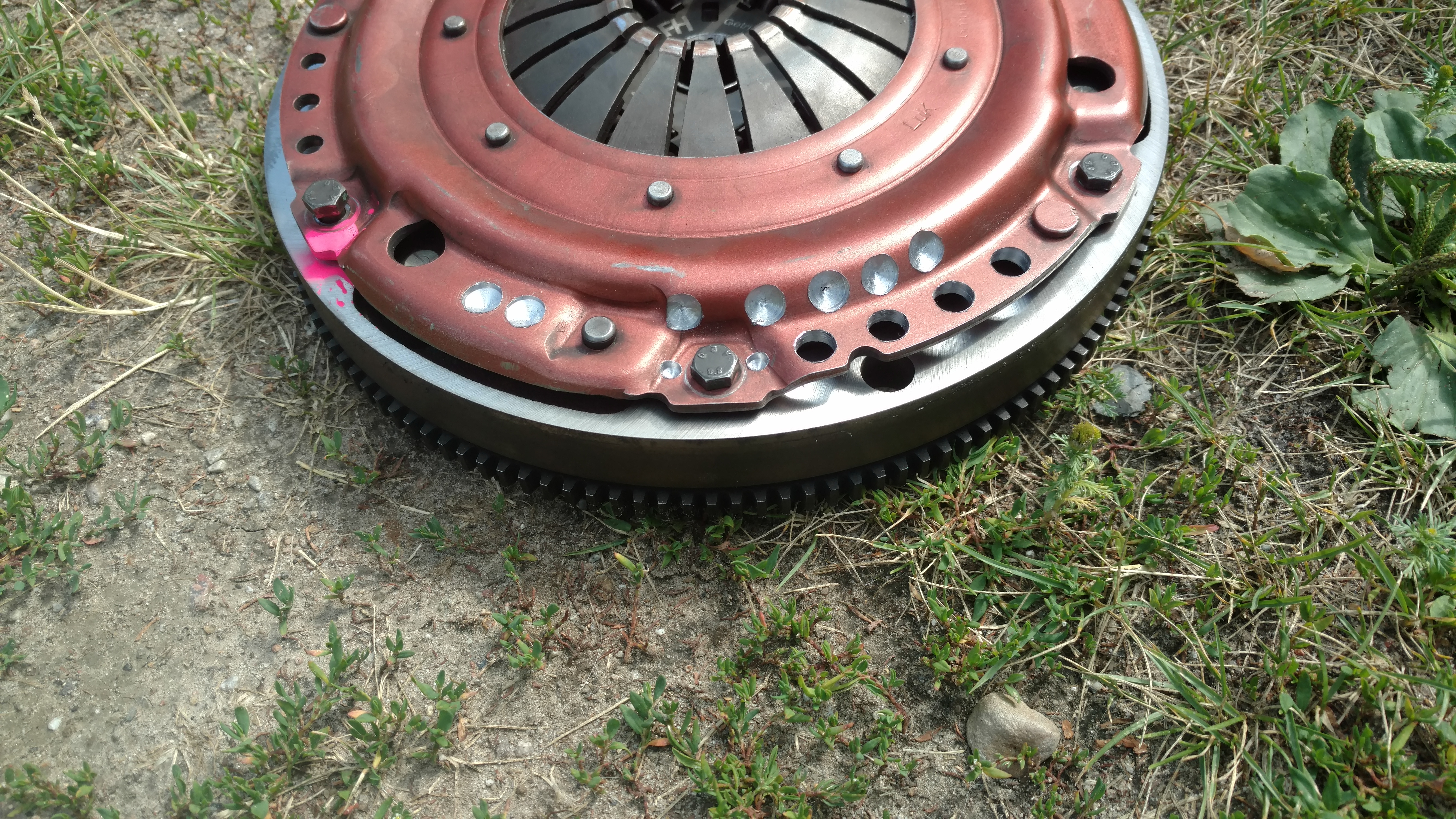

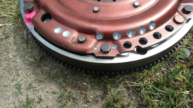

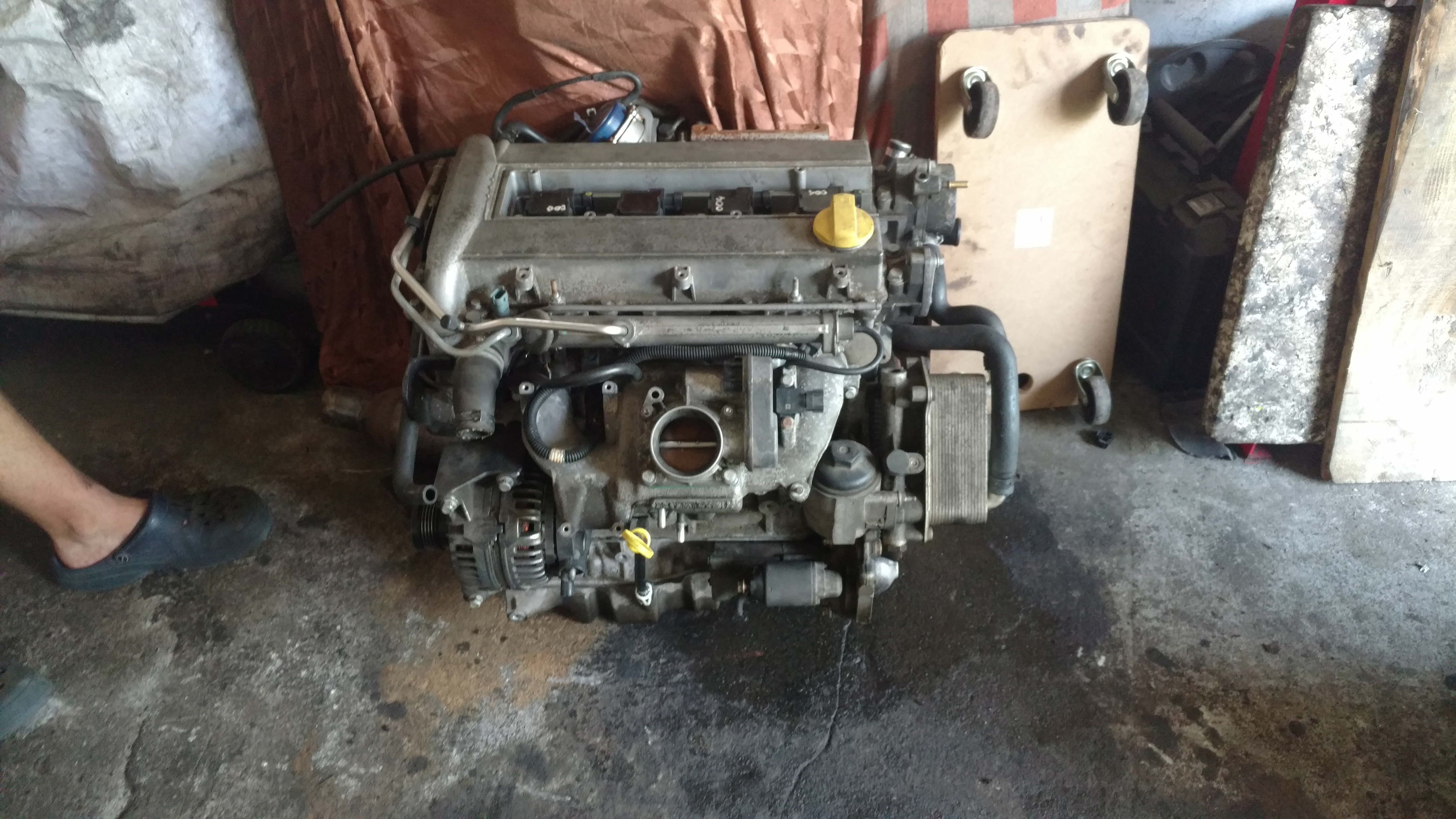

Postprzez piwo » 12 lip 2018, 19:31
Panewki poszły najprawdopodobniej przez źle wyważone koło zamachowe. Radzikowski dał nieźle d.py. nie dość że koło zamachowe i docisk były krzywe to zobaczcie ile trzeba było nawiedzić otworów by wyważyć zestaw. Oczywiscie najpierw wszystko zostało przeszlifowane by osiągnąć równoległa plaszczyzne. Wszystko zostało zrobione na krasnobrodzkiej. Poza tym silnik już poza autem i powoli szykować będę miejsce na drugi. Przy okazji wpadnie dokładny liniowy czujnik ciśnienia oleju oraz czujnik temperatury oleju.

Postprzez Neonixos666 » 12 lip 2018, 20:38
Nie było żadnych przesłanek że coś jest nie tak? wibracje? na pedale?
Posty: 9523 (54/244)
Postprzez Gib » 12 lip 2018, 20:41
a to nie jest tak że widać czy panewka jest obrana przez brak oleju czy przez wibracje?

Postprzez piwo » 12 lip 2018, 20:57
Nic mi na ten temat nie wiadomo. A co do wibracji zbiegły sie w czasie dwie modyfikacje czyli komplet od radzika i usztywnione pełne gumowe łapy silnika i powiększone wibracje przypisałem sztywniejszym poduchom. Nie sądziłem że radzikowski spieprzy robotę. To miała być kompletna robota a więc nowa tarcza organiczna, wzmocniony docisk i przeszlifowane koło zamachowe. I za to płaciłem. Byłem świecie przekonany że zestaw był wywazany. A tu taka niemiła niespodzianka.

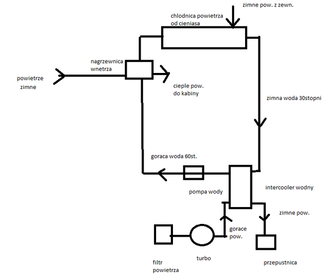

Postprzez piwo » 18 lip 2018, 19:54
zapadla decyzja ze zamiast intercoolera powietrznego w dosc nieszczesliwym miejscu ktory jest malo wydajny wpadnie intercooler wodny. jak macie gdzies namiary na jakis egzemplarz do sprzedania w Polsce w cenie do 500zl to poprosze. jest tego sporo na aliexpress.
https://pl.aliexpress.com/wholesale?cat ... ntercooler
poza tym wpadl nowy dv properfekt zamiast forge. mam nadzieje ze ten w koncu bedzie dzialac wlasciwie.
no i dwa czujniki nowe instaluje: czujnik cisnienia oleju i temperatury oleju.
a zamiana intercoolera powietrznego na wodny wiaze sie z chlodnica dodatkowa z przodu i dodatkowa pompa wody. przy okazji zmniejszy sie lag bo dolot bardzo sie skroci.
zastanawiam sie czy montowac dodatkowa chlodnice z przodu czy wykorzystac nagrzewnice wnetrza pojazdu i uruchomic ja na stale do odbierania ciepla z turbiny. uprosciloby to mocno caloksztalt.
poza tym wyslalem amortyzatory do regeneracji.
komora czeka na nowy silnik

Postprzez Neonixos666 » 18 lip 2018, 22:33
a nie możesz wymusić obiegu powietrza przez intercooler wentylatorem? Intercooler wodny fajna sprawa ale wiąże się z tym dodatkowa masa i trzeba przeliczyć czy dodatkowe konie z zimniejszego powietrza nie pójdą w rekompensatę.
Postprzez piwo » 19 lip 2018, 05:30
to niewiele by zmienilo. myslalem nad tym ale miejsca malo tak czy siak. a masa zwiekszy sie o jakies 6kg. wykorzystam orginalna nagrzewnice do ogrzewania wnetrza wiec wody niewiele sie zwiekszy. dojdzie wymiennik jeden kolo 5kg i chlodnica z przodu od cienkasa kolo 2 kg, pompa elektryczna wody kolo 1kg, a odejdzie waga kilku metrow alu rury i intercoolera powietrznego czyli pewnie kolo 2kg.
i tutaj nie chodzi mi juz o wage a bezpieczenstwo silnika. chcialbym troche zmniejszyc temperature silnika i ogolnie jego komory. przeniesienie wymiennika na przod pozowli troche zabrac ciepla z tylnej komory do przodu. i to ogolnie bedzie na duzy plus dla niezawodnosci silnika. i tego sie trzymam.

Postprzez Neonixos666 » 19 lip 2018, 12:45
Kratki w pokrywie nie zapewniają odpowiedniej wentylacji komory? Myślałem że przez nie wyciągane jest ciepłe powietrze. Widzialem że Focus mk1 rs miał seryjnie wodny intercooler ale często ludzie zmieniają go na zwykly
Postprzez piwo » 19 lip 2018, 17:50
ostatecznie zakupilem taka chlodnice z merca 600 biturbo (500KM,800Nm)
https://www.czesciauto24.pl/hella/7617338
oczywiscie z allegro za 290zl.
