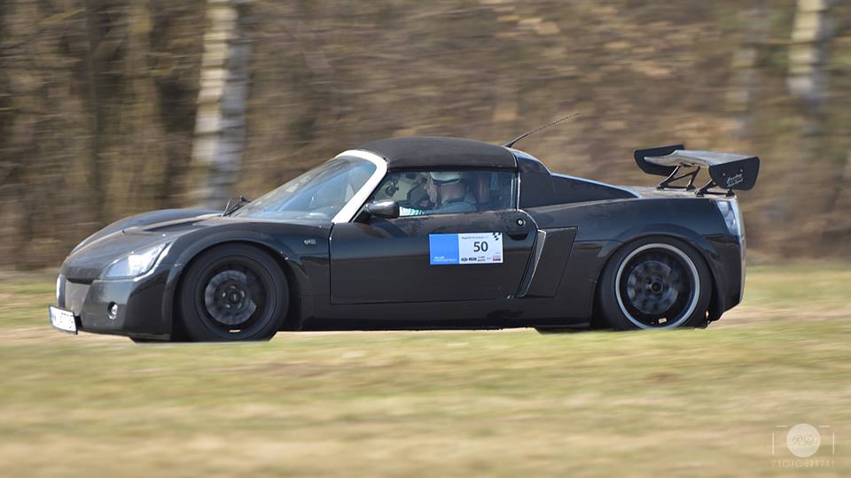

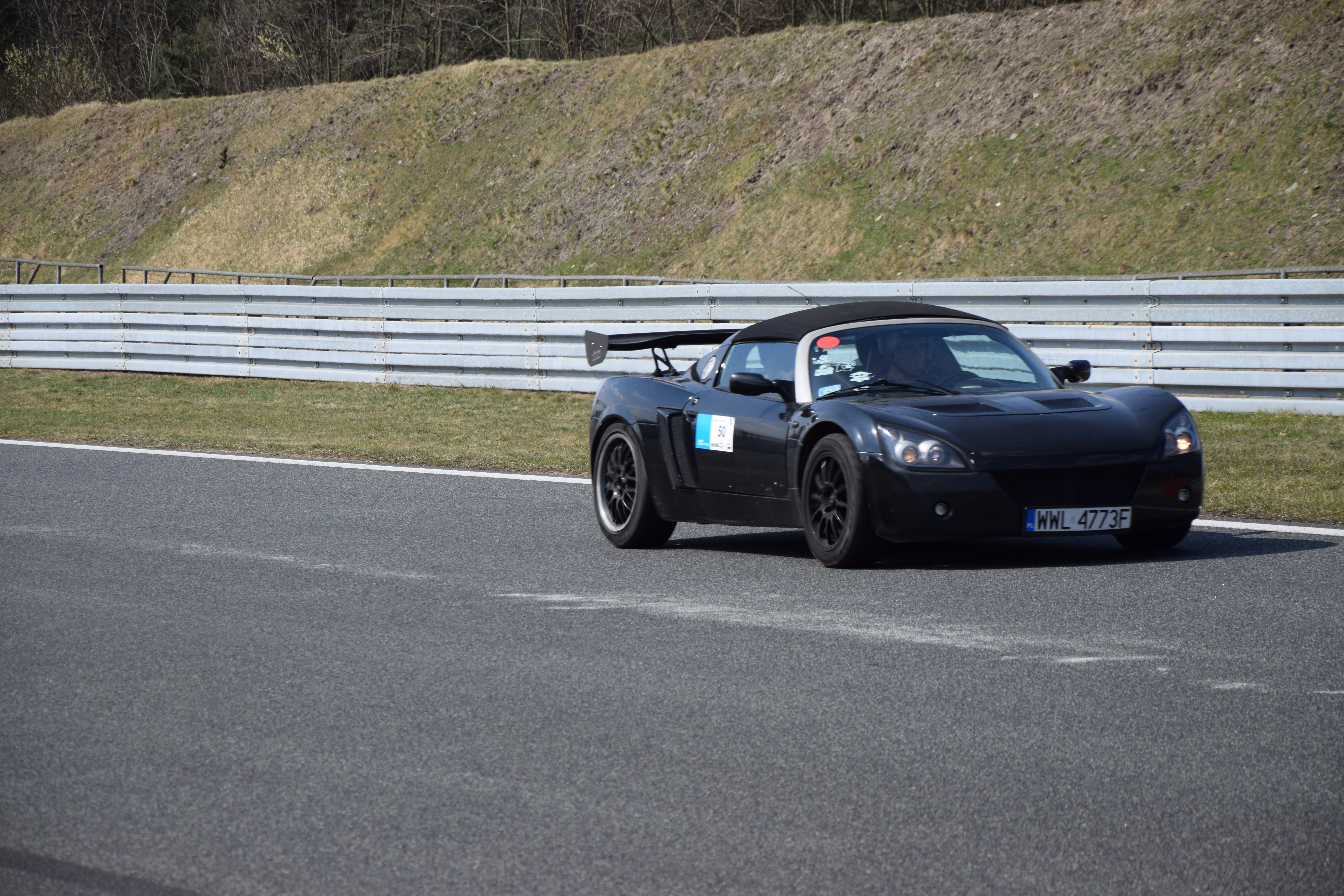

Zdjątko ładne. Troszkę mi się autko ugina. No i fajnie.
A jeszcze opisze coś o klockach ferodo ds1.11 jakby ktoś chciał kupować do siebie.
Wymiana takich na tyle i pozostawienie z przodu ferodo ds2500 faktycznie przynioslo efekt w postaci lepszego hamowania tyłu, przez co na torze Poznań bez działającego absu tył lekko myszkował na dohamowaniach a przód się nie blokował co było bardzo pozytywne i skutkowało lepszym składaniem się do zakrętów. Hamulce od początku do końca dawały stabilne powtarzalne hamowania. Mogę też powiedzieć że nowe klocki do wyższych temperatur nagrzały tarcze przez co po pierwszej sesji gdy zjechałem po 6 kółkach na ostro bez kółka chłodzącego do depozytu pedał wpadł w podłogę czyli płyn się zagotował. Fakt faktem że rbf660 miał już ponad rok więc nadawał się już tylko do wymiany.
Klocki choć się mocno tego obawiałem mocno nie piszczą a tylko od czasu do czasu cicho popiskując przy delikatnych hamowaniach.
Więc podsumowując jak ktoś chce zmienić balans hamowania tanim kosztem klockami też można to zrobić kupując mocniejsze i słabsze i montując je na odpowiednich osiach.
