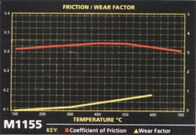

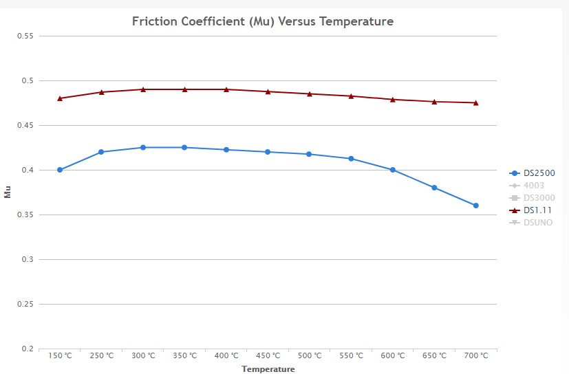

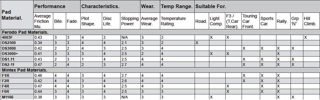

Postprzez piwo » 20 lut 2018, 19:08
ma ktos doswiadczenie (testowal osobiscie lub ma znajomego) w klockach?
mam obecnie na przodzie ferodo ds 2500.
na tyle klocki seryjne.
obecnie mocno mi blokuje przod.
i chcialbym mocno balans hamowania na tyl przerzucic.
mysle nad trzema klockami:
1) starzywo ds2500
2) nowe ds 1.11
3)mintex 1155
Jakies rady?

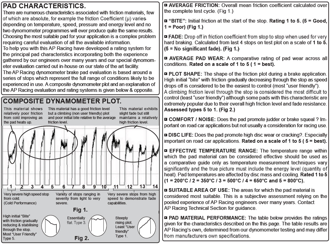

Dlaczego w tescie ap racing ds 1.11 ma najgorszy Plot shape skoro ma tak liniowa charakterystyke? niektorzy pisza ze klei od zimnego inni ze potrzebuje rozgrzania. o co kaman? czy ferodo klamie wykresami?

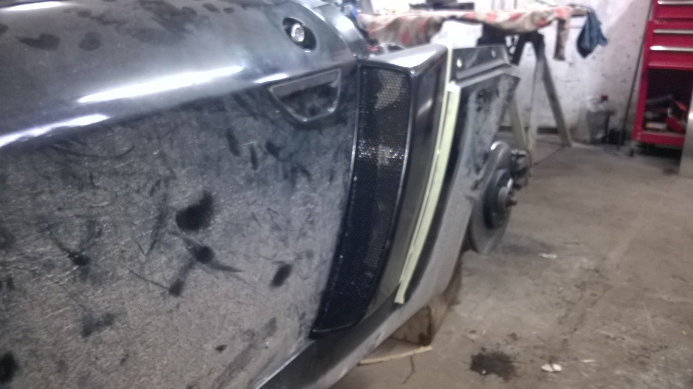

Postprzez piwo » 29 mar 2018, 11:25
Tarcze mikode GT i klocki ferodo ds1.11 na tyle zamontowane. Linki wybieraka skrzyni biegów wymienione na nowe. Jest klik klik przy zmianach biegów. :D wlatują też takie wloty do intercoolera a z drugiej strony do stożka. Temperatura powietrza zasysanego powinna znacząco spaść.

EDIT: Doczytałem. Też nic nie rozumiem z tych wykresów.

Postprzez piwo » 29 mar 2018, 12:39
Żeby hamowal, bo moim zdaniem przód za bardzo się ślizga na ds2500 a tył ledwo co się toczy.
Im wyższy współczynnik tarcia Mu w danej temperaturze tym większa siła hamowania w danej temperaturze.
