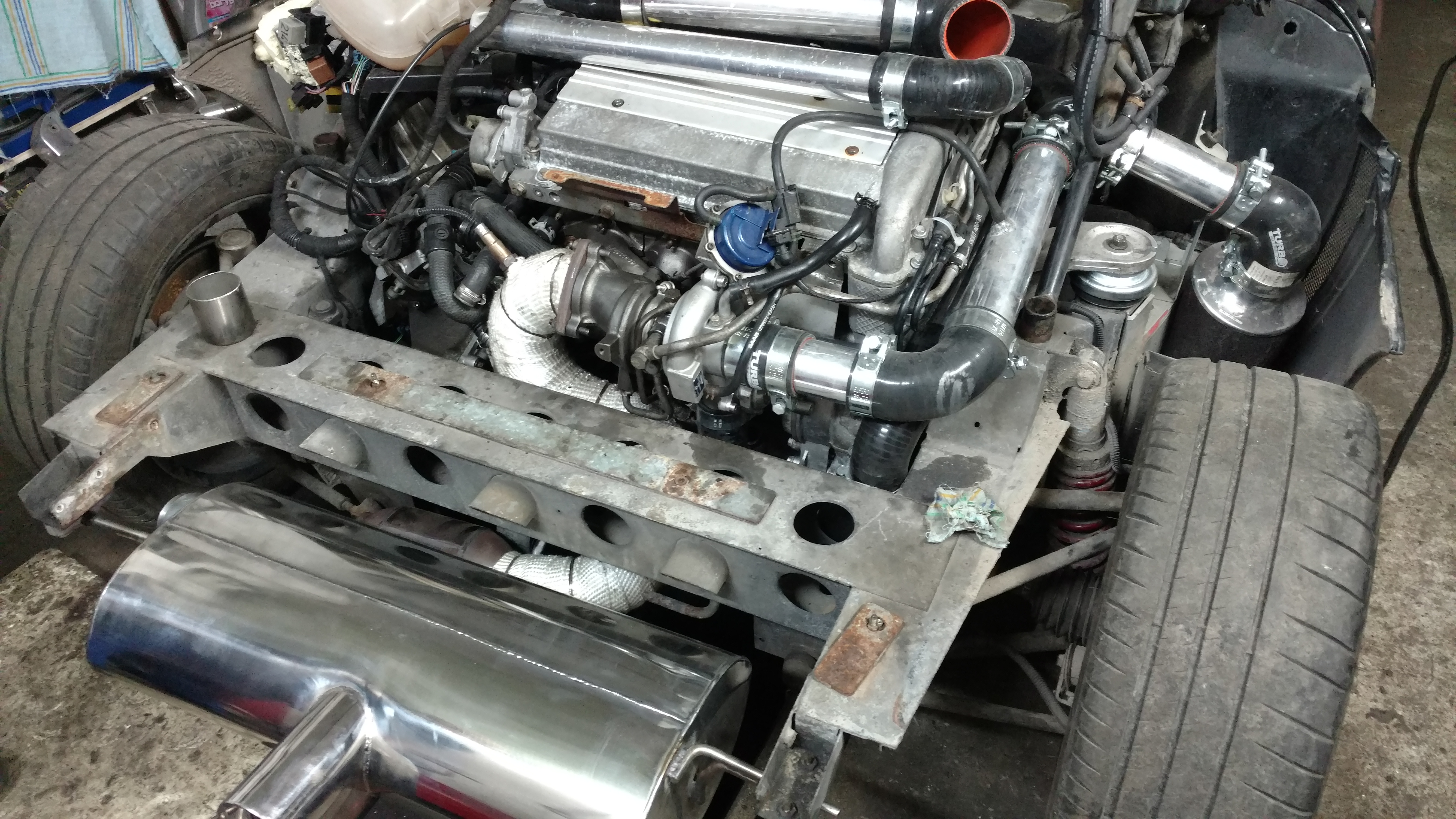

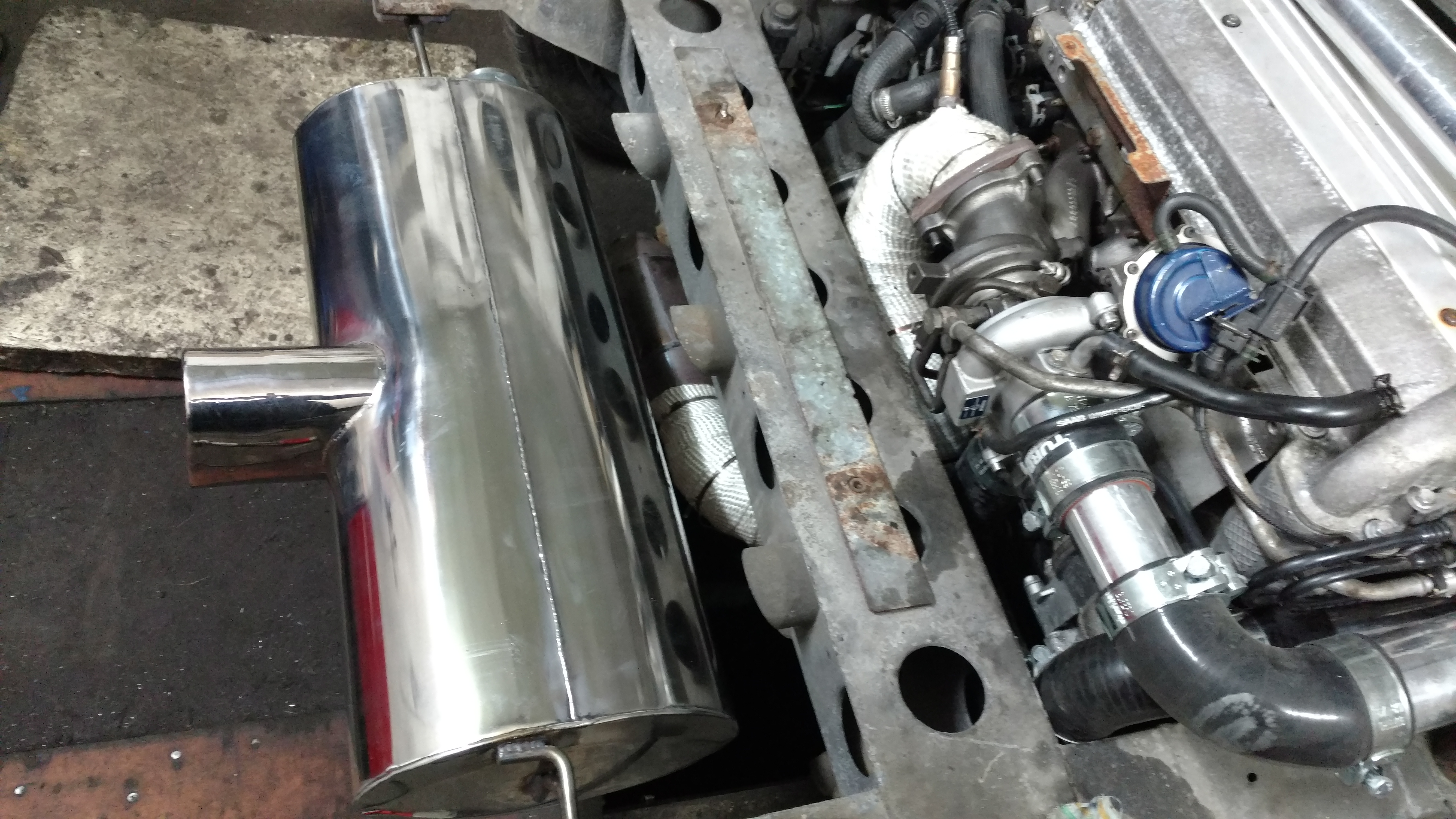

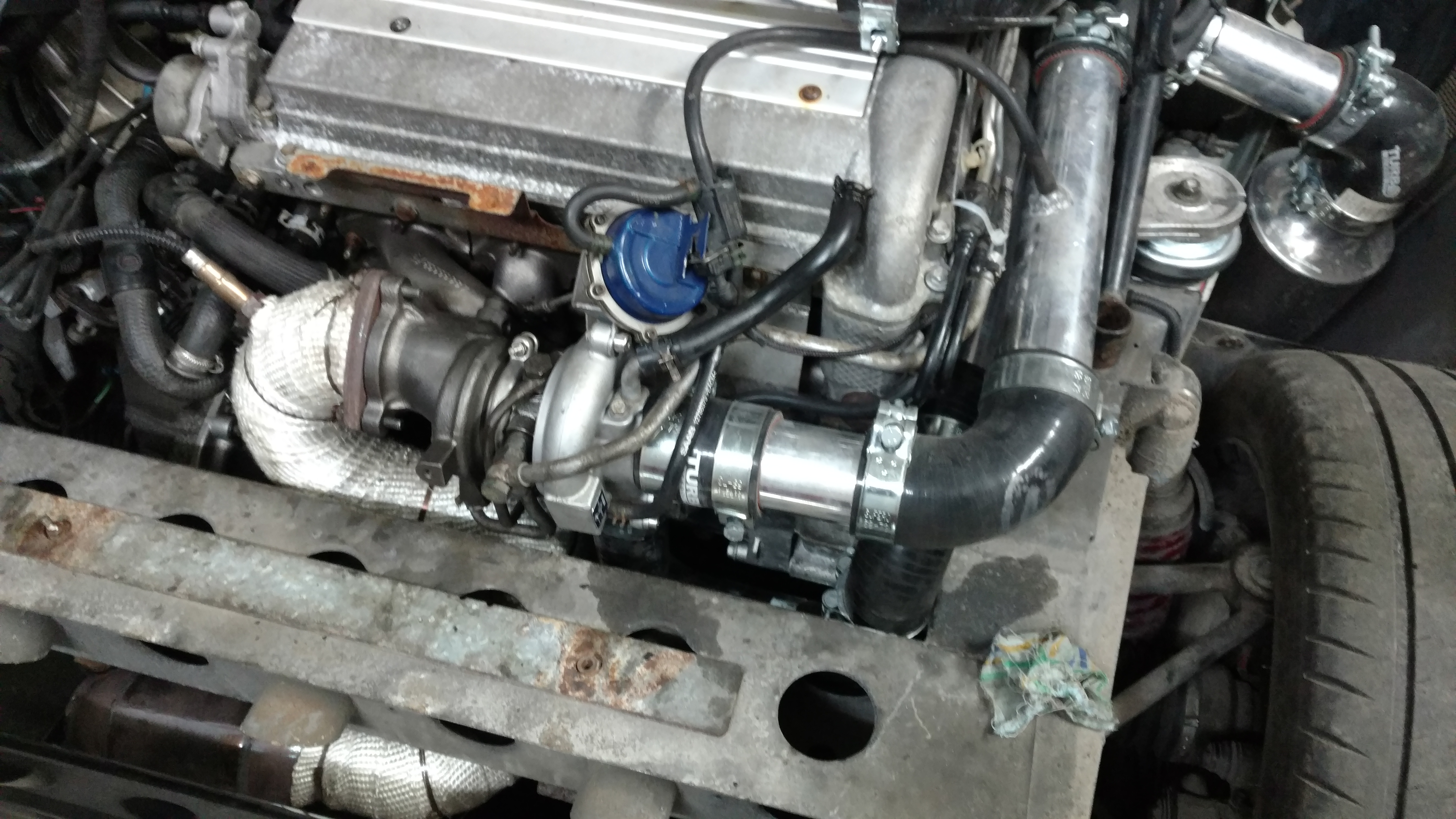

td04hl-20t na pokladzie, dalej DV Forge, tlumik koncowy 2,5 cala przelotowy tez, linki wybieraka skrzyni biegow poprawione, pokretlo od kontroli trakcji zamontowane w dostepnym meijscu, wymienione simeringi polosi i walu glownego. montuje jeszcze poprawiony DBW od ecumastera i ich mapy i powinno to na Poznaniu smigac. mam nadzieje ze zejde ponizej 1m50.

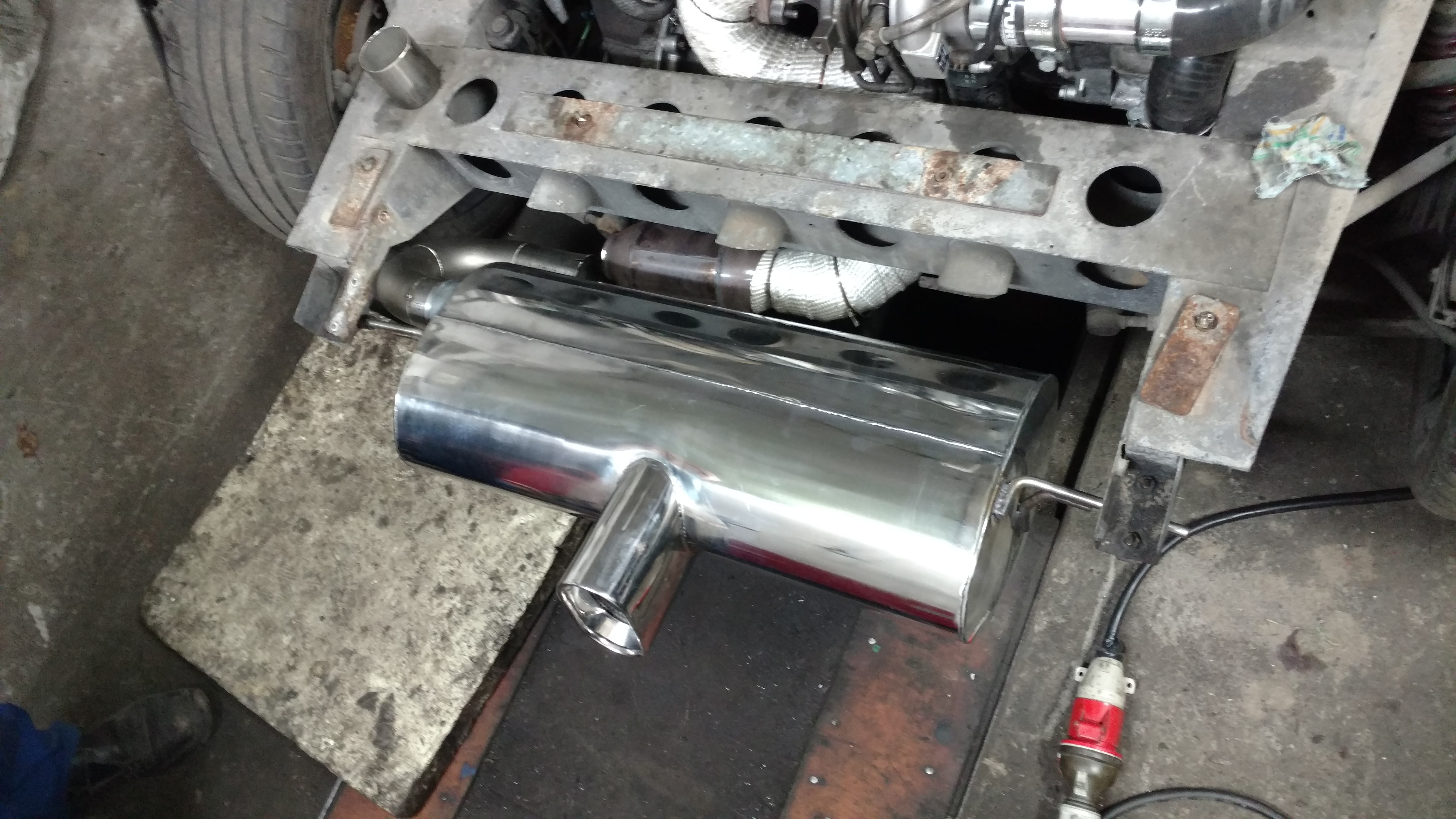

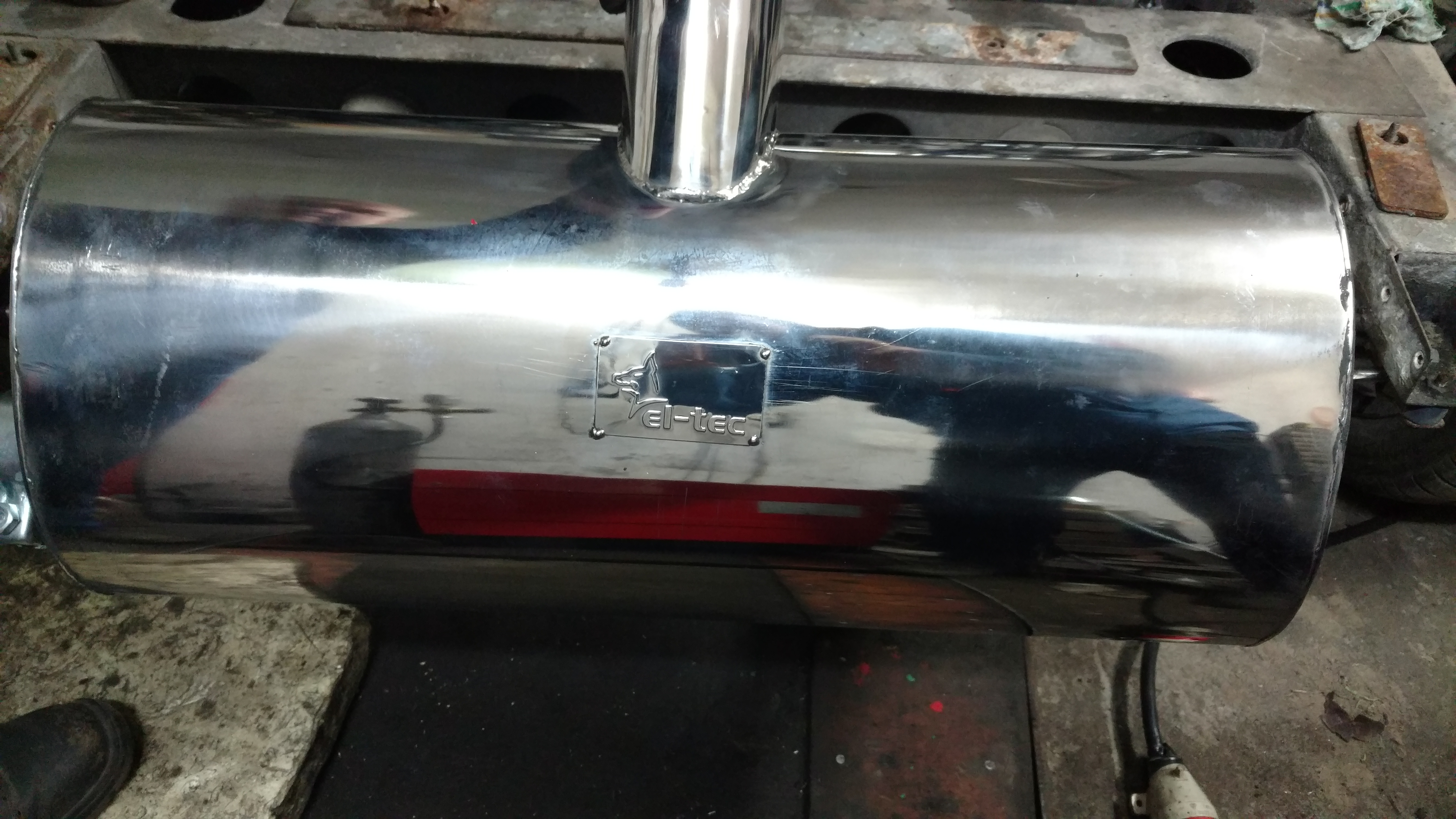

DV czy raczej WG, mowa o tym niebieskim grzybie? ;) Jeżeli tak, to raczej Forge to to nie jest ;) Oby tylko działał jak należy.
Tłumiczek klasa :) Lepiej nie mogłeś wybrać <spoko>

Postprzez piwo » 23 gru 2017, 09:04
Mówię o dv. Jest od spodu i go nie widać.

Postprzez onyx » 23 gru 2017, 18:24
Nie sądziłem, że się możesz pomylić w tej kwestii, ale właśnie go nie było widać :P Zatem fotostory do uzupełnienia <lol>
Ogólnie myślę, że ten całokształt zmian (począwszy od zmiany motoru) ma szanse robić lepiej niż poprzedni.

Postprzez Neonixos666 » 23 gru 2017, 20:19

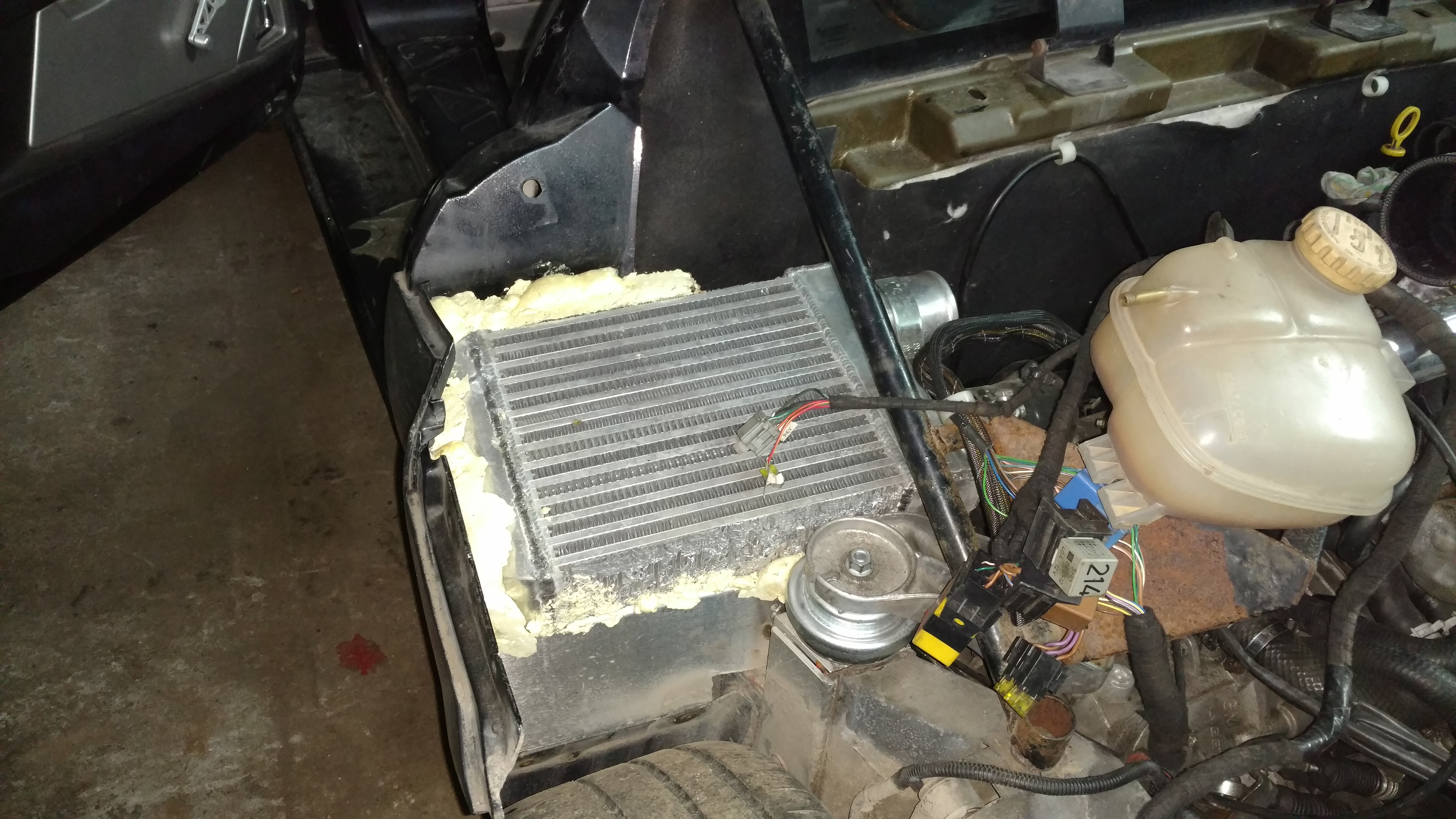

pianka przy IC to żeby powietrze leciało przez niego a nie obok?
Posty: 9523 (54/244)
Postprzez Bo_Lo » 23 gru 2017, 20:42
Neonixos666 napisał(a):pianka przy IC to żeby powietrze leciało przez niego a nie obok?
albo to system mocowania :D

Postprzez piwo » 23 gru 2017, 20:56
I to i to. Ciężko spawać do włókna szklanego.

Postprzez ravo » 23 gru 2017, 21:40
Ja w Subaru bałem się o wodę a gąbka była dużo wyżej a ty odważny jesteś :)
Postaram się pomimo wszystko powalczyć z Tobą na Poznaniu :P

Postprzez piwo » 5 sty 2018, 19:39
Autko wystrojone na drodze na td04 20t brak wyniku z hamowni. Boost narastający od niecałego 1 bara przy 3000 do trochę ponad 1.1 bara przy odcince 6800 (wcześniej 0,8 bara przy odcince 6600). fajnie się jeździ choć trochę jeszcze problemów jest do wyeliminowania. Mimo to home made TCS robi mega robotę i zawsze przekazuje na drogę tyle mocy ile trzeba mimo semi slików na aucie( zużyty sport cup 2 na tyle i Zzr na przodzie) jeździło się mega bezpiecznie w dzisiejszych warunkach.

Postprzez Gib » 6 sty 2018, 18:00
onyx napisał(a):DV czy raczej WG, mowa o tym niebieskim grzybie? ;) Jeżeli tak, to raczej Forge to to nie jest ;) Oby tylko działał jak należy.
wg na zimnej stronie?
Jak wstawanie turbo? Wiem że to torowy madafaka i obroty nigdy nie spadną poniżej 3000 obr. Do cywilnego auta się nadawać będzie?

Postprzez Neonixos666 » 6 sty 2018, 18:23
1 bar przy 3 tyś to fajnie wstaje i nie spada przy odcince a to znaczy że jest potencjał na więcej.

Postprzez piwo » 6 sty 2018, 18:50
Gib napisał(a):Jak wstawanie turbo? Wiem że to torowy madafaka i obroty nigdy nie spadną poniżej 3000 obr. Do cywilnego auta się nadawać będzie?
turbo od peruna mimo ze wydajniejsze ma lzejszy wirnik cnc co powoduje ze turbo tez latwiej sie wkreca.
boost zaczyna budowac sie przed 2000 obrotow. ale kop w plecy gdy ma sie wcisniety gaz w podloge i zaczynajac przyspieszac od 1000 obrotow na minute jest gdzies przy 3000 obrotow. od 2000 jedzie to juz na prawde milo wiec spokojnie da sie jezdzic szybko i na lajcie. na razie zauwazylem ze rura wydechowa jest czarna a Sylwia jadac za mna ze jak butuje na maksa ze czarna chmura za mna wiec auto troszke przelane chyba za bardzo (Artur Małecki z tego co kojarze stroil na jakies 11,5 afr wiec pewnie troche sie bal o moj silnik). mysle ze troszke bedzie mozna go podniesc ale zobaczymy jak to sie wszystko ulozy. dzis mi pies juz zdazyl skoczyc na przednia rejestracje i ja urwac. rrrrr. kochany pies tesciow. <glupek2>

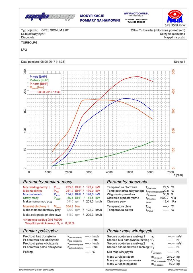

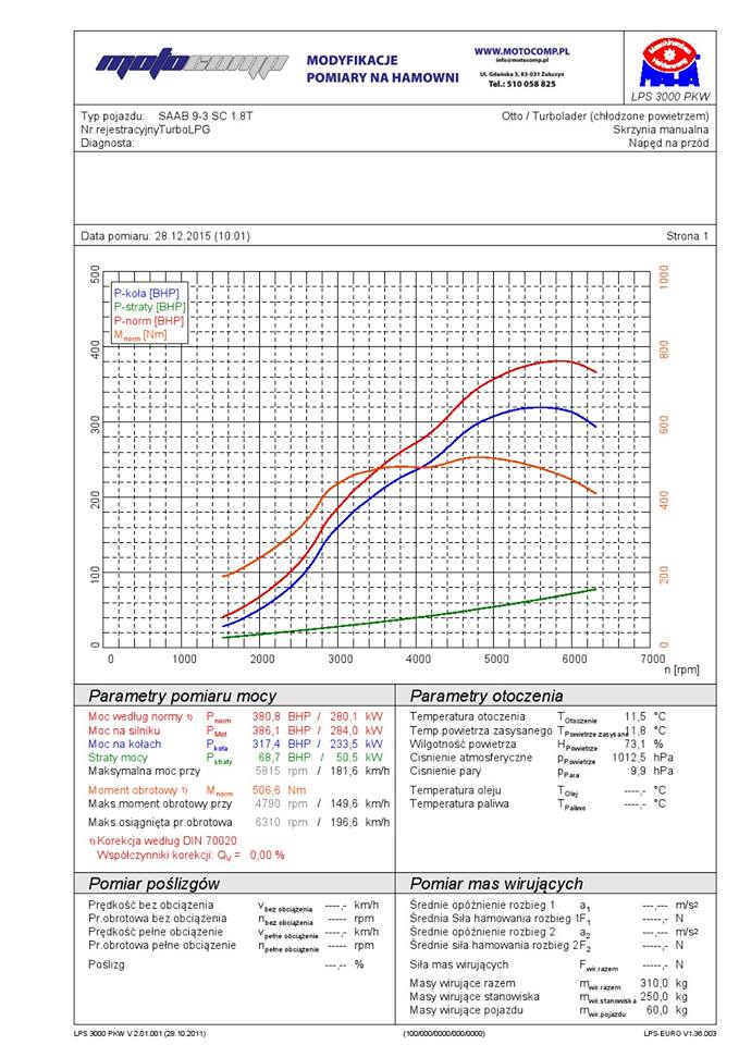

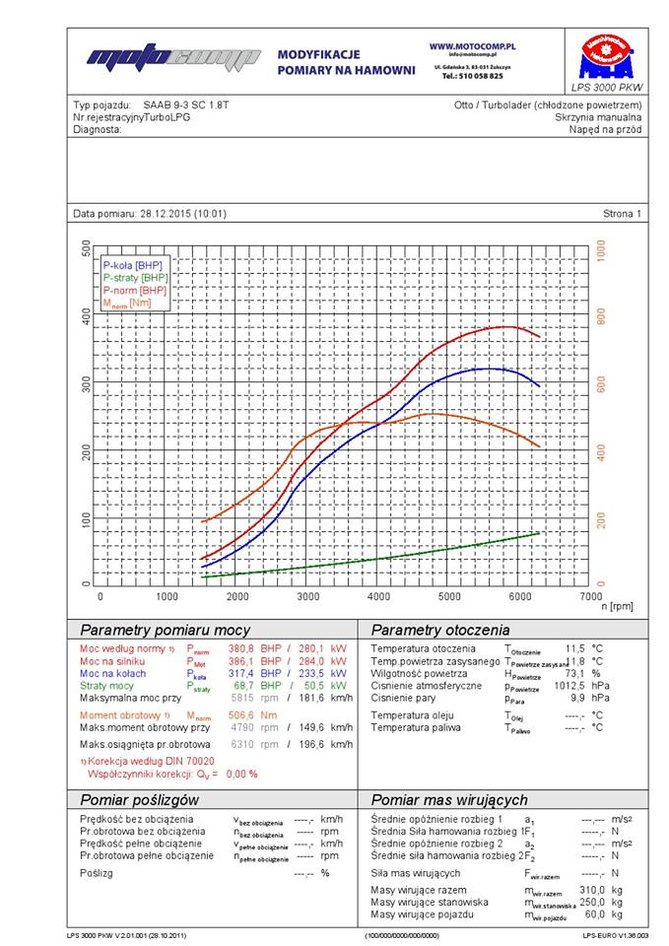

Postprzez piwo » 7 sty 2018, 20:15
to co mialem z innym wirnikiem zrobionym na maszynie cnc z kutego aluminium po stronie goracej i zimnej i z rozwiercona muszla po stronie goracej. ogolnie wirnik jest lzejszy niz orginalny i turbo nawet wstaje calkiem podobnie.
http://saabotage.pl/viewtopic.php?f=19&t=1966
http://www.racingforum.pl/index.php?sho ... 320&st=200
tutaj wykresy na td04hl-20t i na td04-14t:
jak sie porowna to 20t wstaje nawet lepiej bo przy 2000obrotow ma juz 240Nm a 14t tylko 180Nm. przy 2500 ma juz ponad 300Nm a 14t jeszcze niecale 300Nm. wiec nie ma roznicy wielkiej na dole a jest roznica u gory.
20T
14t
