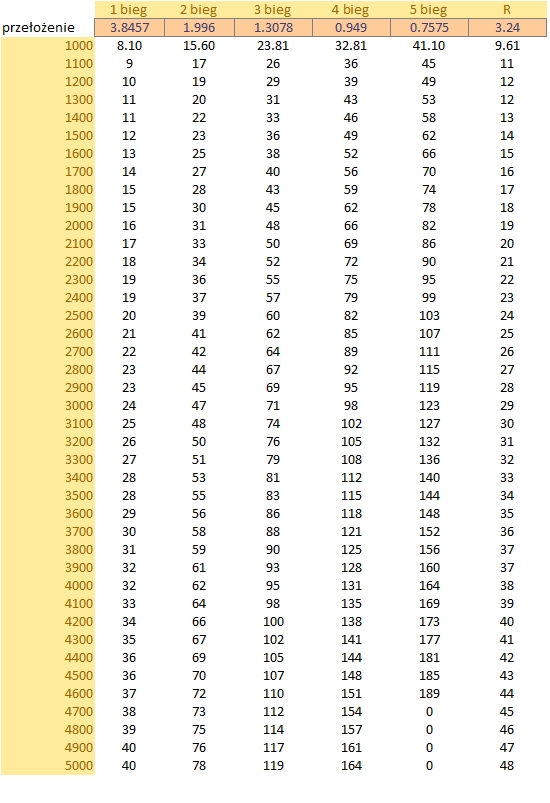

bez ingerencji w komp jest nieosiagalne... Toledo rozpedza sie tylko do 114 mph czyli jakies 189 km/h
... jak sie da rozpedzic... hahaha
Edit:

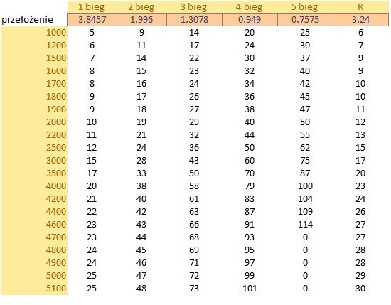

Ponizej moje obliczenia predkosci przy zadanych obrotach :)
tabela A w km/h
tabela B w mph:

Nie zakręcisz wyżej?

WIdać że silnik strasznie niskoobrotowy. No i długie przełozenia zeby niby mało palił wtedy. Ja w mazdzie przy 2tys obr na 5 bieg mam 65km/h.

piątka dłuższa niż u mnie, ja przy 100 mam 2700 obr, teoretycznie powinno być przy 2620.

tak biegi sa dluuugie... <ok>
nie oznacza to oczywiscie, ze mocne w calym ich zakresie :)
Gib napisał(a):Nie zakręcisz wyżej?
nie, powyzej mozna krecic auto, ale nie ma to sensu... (powyzej 4000 rpm juz nie ciagnie mocno)

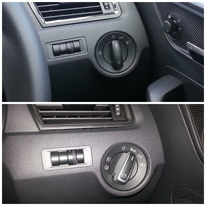

Postprzez Wojtek » 26 mar 2014, 00:53
czego to ludzie nie wymyślą ;)
a działa to tak:
i coming home / leaving home:
efekt ;)

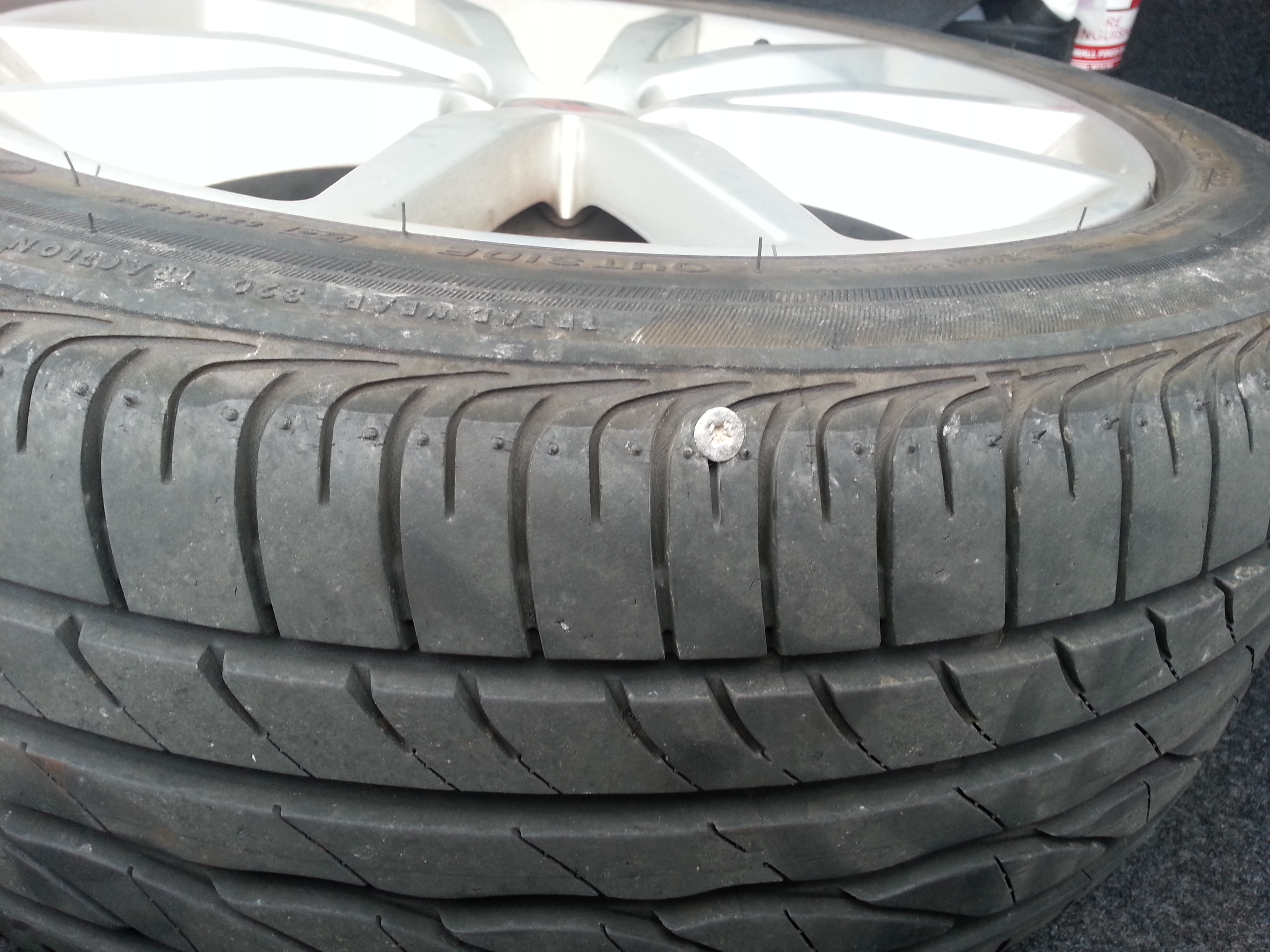

Postprzez Wojtek » 31 mar 2014, 09:00
I pierwsze koszty... :|
Jak widać czystość ulic jest problemem nie tylko w PL :(

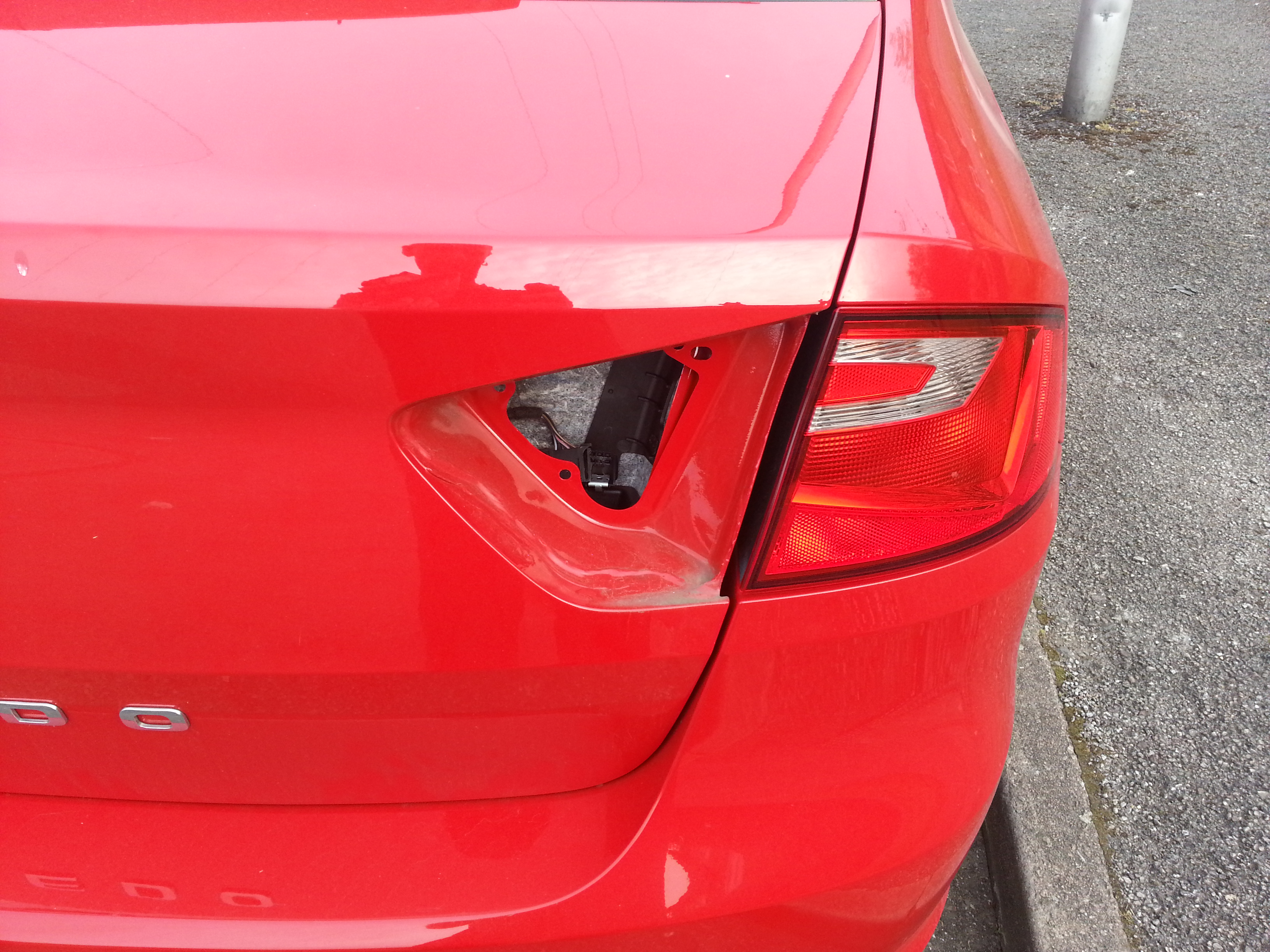

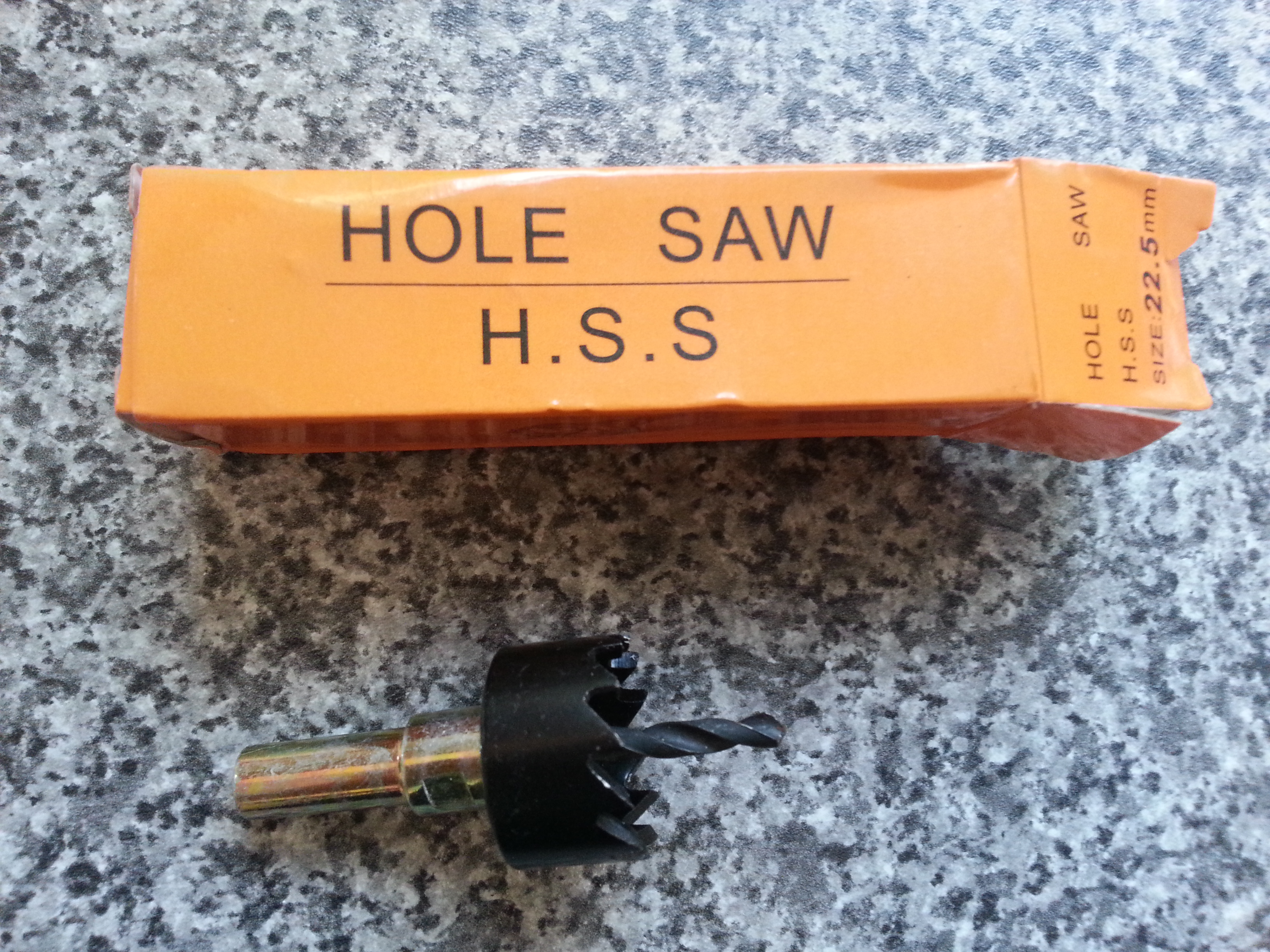

Postprzez Wojtek » 6 kwi 2014, 23:21
Po ostatniej przygodzie postanowiłem poprawić sobie troszkę humor... <diabełek>
Zdecydowałem się więc na dołożenie drugiego światła przeciwmgielnego tylnego...
Oto cała historia... <faja>
Zdemontowałem obie tylne lampy...
Wrzuciłem na stół i porownałem... Druga lampa zamiast otworu na żarówkę miała jej imitację...
Trzeba było użyć specjalnego sprzętu:
Następnie czas na wykończenie jego krawędzi lutownicą i...
Później już tylko poskładać cały bałagan i cieszyć się lampkami...
uff... gotowe :]

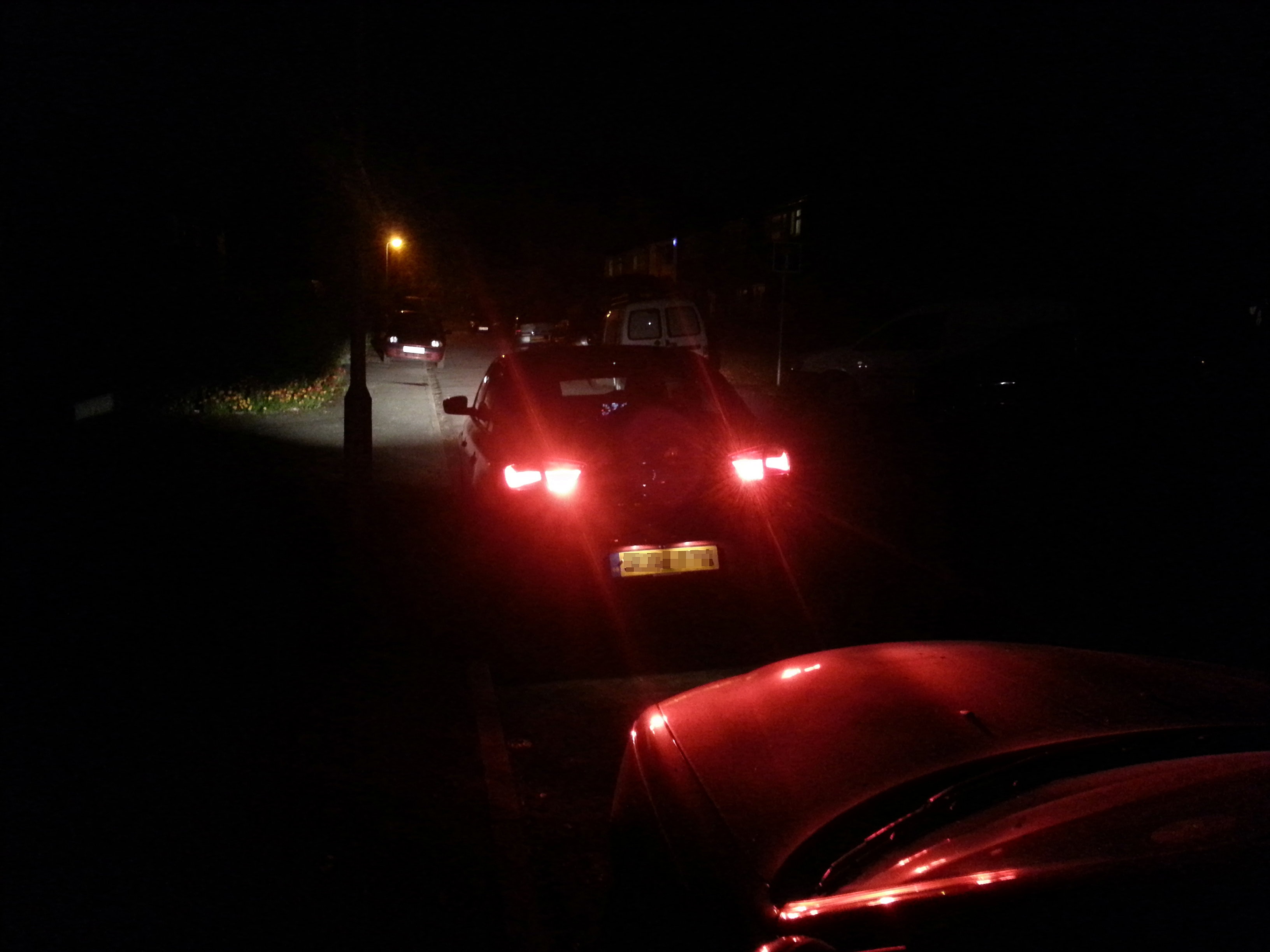

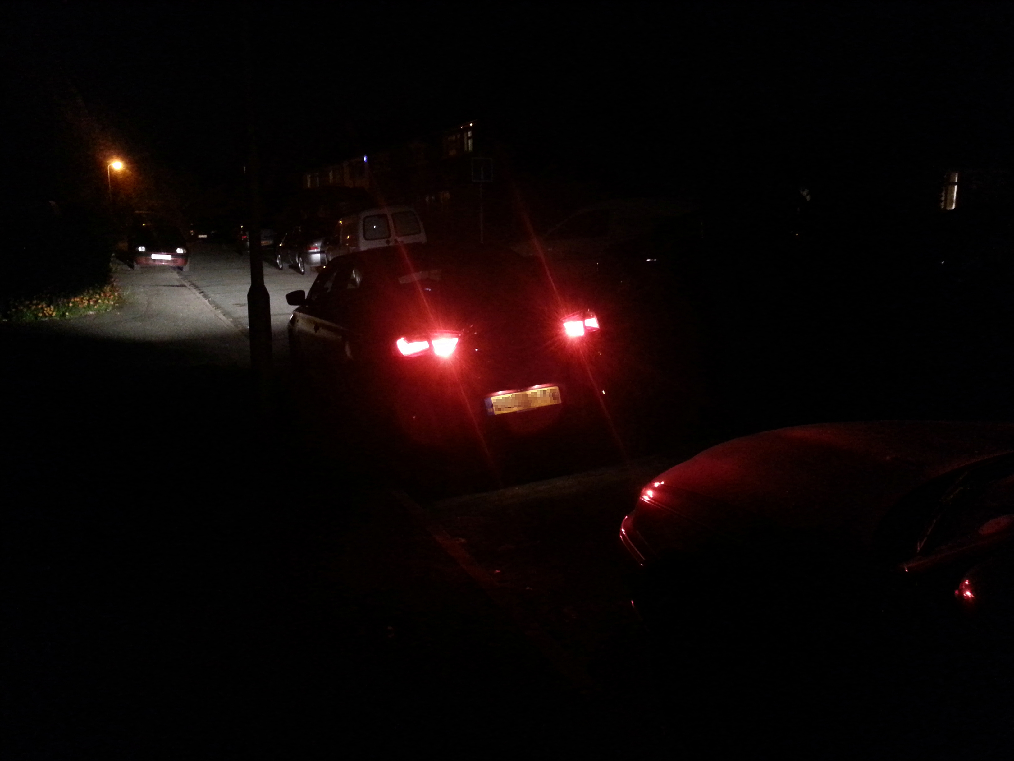

Postprzez ajsmeno » 13 kwi 2014, 19:59
No to teraz przydało by się pochwalić efektem :D
Od: 3 kwi 2013, 18:32
Posty: 98 (0/1)
Skąd: Wellingborough
Auto: Mazda 6 GH 2.0 147KM hatchback 2008r, wersja UK

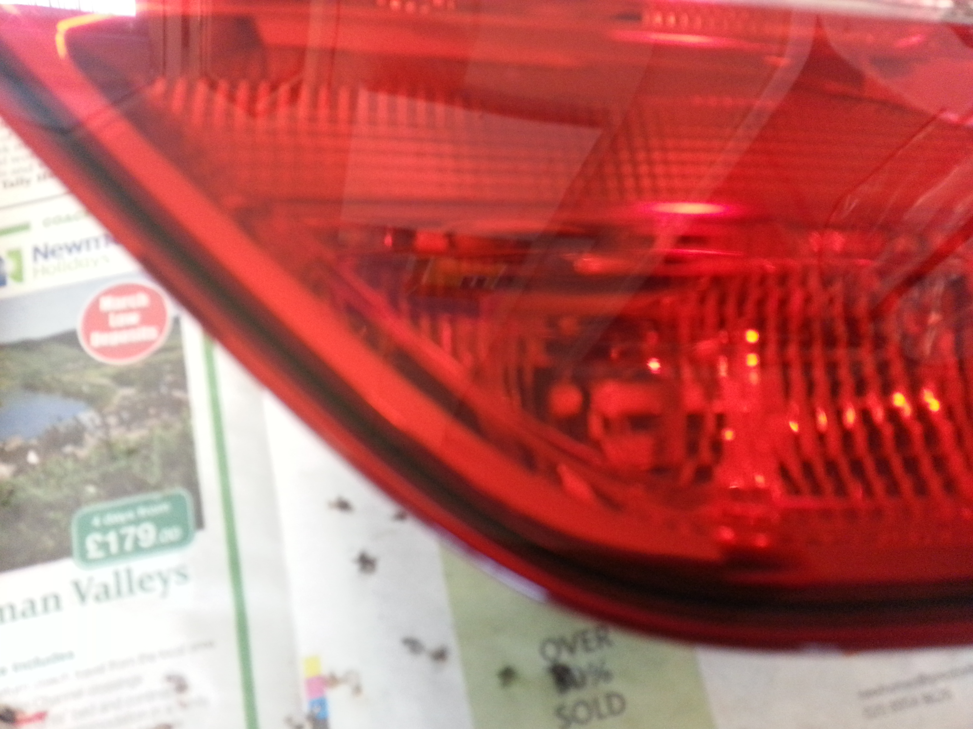

Postprzez Wojtek » 13 kwi 2014, 21:43
Oj, przepraszam... już się poprawiam...
światła już po przerobieniu na dwa przciwmgielne tylne :)
