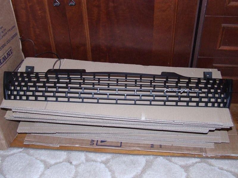

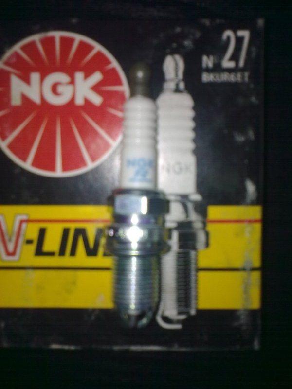

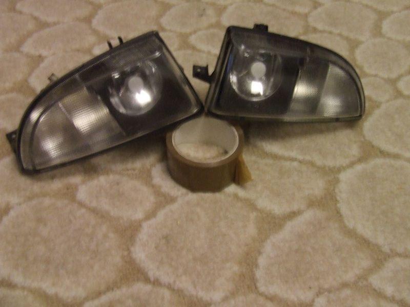

W związku z tęsknotą za autem kupiłem 5 nowych świec, wywalam irydowe które mają przedmuchy a jedna pękła i zakładam japońskie NGK. Halogeny polerowałem ale nie dało rady zrobić tego super bo jednak uderzenia od kamieni są silne ale błyszczą się za to ładnie teraz. Pomalowałem także grill na czarno bo już nie mogłem na to patrzeć :) jutro pozakładam wszystko i zrobię zdjęcia na aucie. Zostało mi jeszcze pomalowanie słupków ( dziur po znaczkach ) i maski ( usunięcie znaczka ) ale maskę to już oddam do specjalisty :) Blow off wysłany do Patryka z Bydgoszczy mam nadzieję, że wróci do mnie niespodzianka :) wtedy się pochwalę.

Postprzez ravo » 3 sty 2011, 21:12
ale ja lamp nie malowałem tylko polerowałem wcześniej lampy teraz halogeny z kierunkami :)

No i nie wytrzymałem wymieniłem dziś świece auto odpaliło inaczej na wyższych obrotach, pracuje jakby stabilniej ale na przejażdżkę poczekam na wiosnę :) grill i halogeny zamontowane, za tydzień kolejny odcinek grzebania :P

Postprzez Pit » 4 sty 2011, 18:02
ravo napisał(a):No i nie wytrzymałem wymieniłem dziś świece auto odpaliło inaczej na wyższych obrotach, pracuje jakby stabilniej
...jak byś miał choć delikatne pojęcie, co za świece miałeś wkręcone i jak stopień ciepłoty wpływa na ich zachowanie i w jakich sytuacjach, to uznałbyś tę sytuację za zupełnie normalną ;)

Postprzez Pit » 4 sty 2011, 18:11
ravo napisał(a):no niestety głupek ze mnie ;)
Cóż za samokrytyka ;) Andrzejku, dziecko, naprawdę nie jest dziwne, że miałeś problemy z odpalaniem czy pracą zimnego silnika na wolnych obrotach (szczególnie w obecnych warunkach atmosferycznych) auta na świeczkach 10,5! To na prawdę nie jest ani trochę odkryciem Ameryki!

Postprzez ravo » 4 sty 2011, 18:12
Wiem o tym, to była ironia
