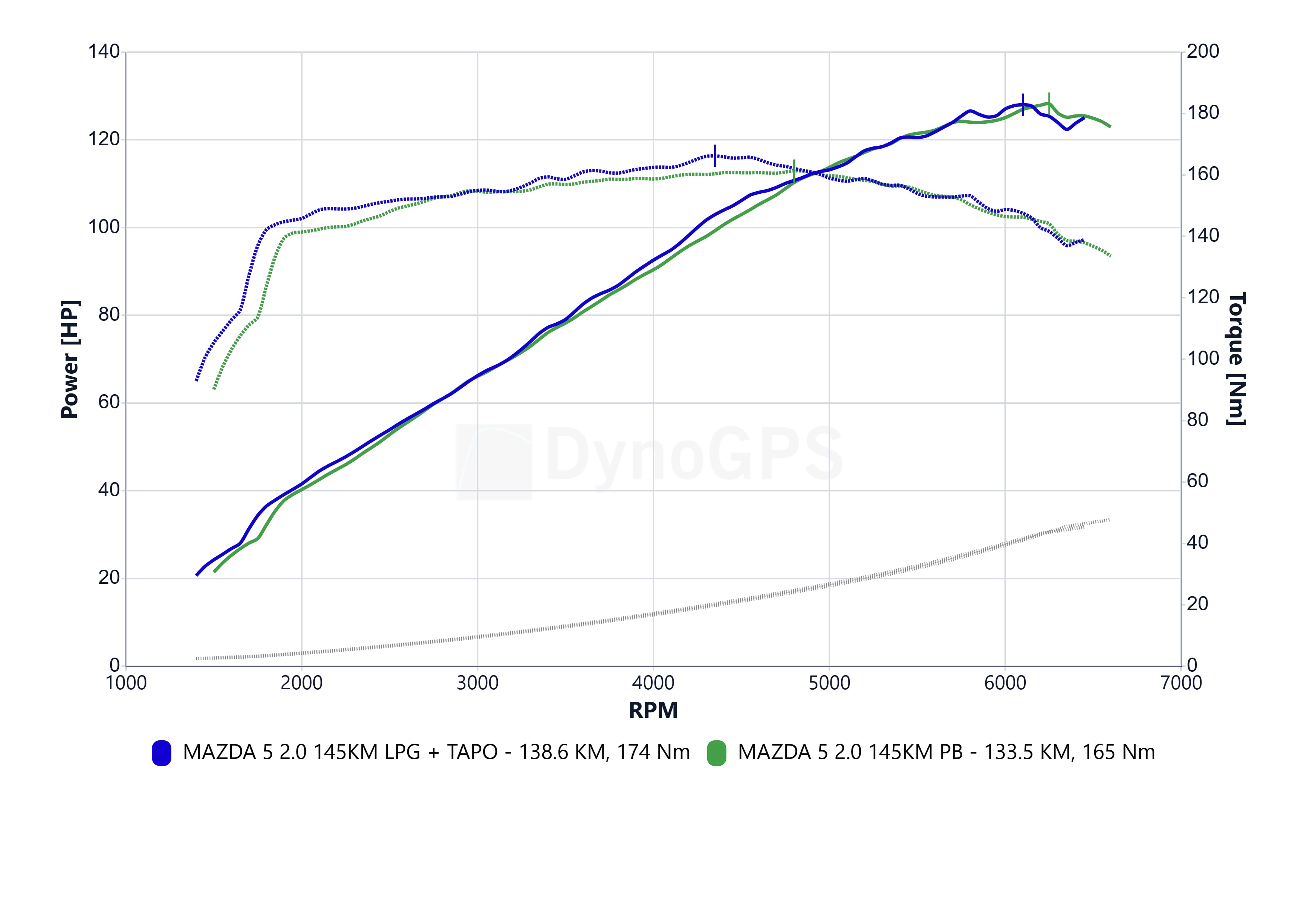

zadra napisał(a):Sobie zamontowałeś?
Zamontowałem do mojej 5tki. Efekty są bo auto ma więcej koni i mniej pali. Według hamowni drogowej wzrost co prawda niewielki w liczbach bo 6km/9nm jest i spalanie ~0.5l gazu mniej. Ogólnie skoro o tym piszę to znaczy, że działa i można w hondzie się spodziewać podobnych efektów.
Dopisano 16 sty 2026, 09:21:
Wykres.

gt10r5 napisał(a):Zamontowałem do mojej 5tki
Ooo. No to ciekawie jednak.
Oczywiście nie chodzi mi o wzrosty mocy czy momentu, ale o spadek spalania i od razu nasuwa mi się pytanie skąd się to bierze, że zaczyna palić mniej o 0,5 litra (jak pamiętam, to mazda paliła Ci w okolicach dychy, więc dostałeś 5% w promocji) .
O ile przyspieszyłeś zapłon – jesli to "tak prosto" można zapytać.. ?
U mnie kąt oscyluje w zakresach -5 do +45st w zależności od obciążenia i domyślam się, że nie wystarczy ustawić po prostu "zawsze mniej o 2st .. " ..
Skoro u Ciebie zyskujesz pół litra, to ja dostałbym max 0,3 litra mniej na spalaniu.. Muszę przeliczyć..

Postprzez gt10r5 » dzisiaj, 09:50
Przecież to tak nie działa, że skoro u nie pół litra to gdzie indziej ileś. Mamy przypadek merca S-klasa 5.5l motor v8 gdzie spadło spalanie z 30 na 26l/100km.
Co do zapłonu to do 9' przyspieszam w zależnosci od obrotów i podciśnienia. Ogólnie da się zrobić o stały kąt. Tylko to bardziej do prostych motorów z czujnikiem indukcyjnym, który nie posiada czujników położenia wałka. Tam się sprawdza stały kąt.
