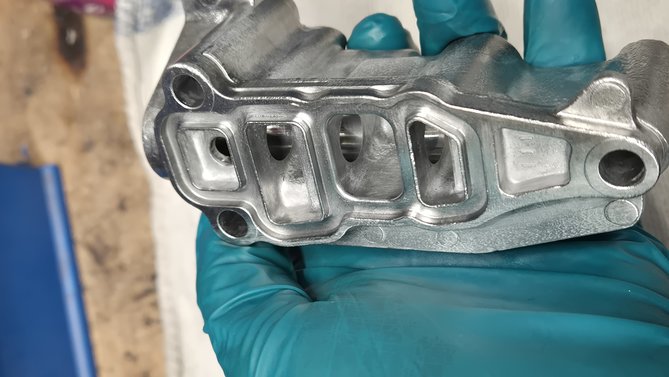

Od jakiegoś czasu podczas jazdy z ograniczonym przyspieszaniem (przyspieszanie na zasadach " tyle o ile" ) odczuwałem lekkie szarpnięcia.
Na tyle słabe, że można było olać i nie zauważać – tak odczuwalne jak rozłączenie się sprężarki klimatyzacji, aczkolwiek ostatnio klimy nie używam, zatem..
Tak, świece już wymieniłem – niewielka poprawa, myślałem już że cewki stare niedomagają..
W czasie jazdy STFT w momencie szarpnięcia przeskakuje z +15% na -1,5% ..
Jak się okazało, jednak to raczej nie cewki a zawór Ivtec zaczyna sprawiać problemy.
Na razie kupiłem jakąś tanią używkę, żeby stwierdzić czy nastąpi jakakolwiek zmiana w zachowaniu auta a później się zobaczy..
Nowy oryginał kosztuje za dużo, żebym od razu leciał na zakupy..
Dla zainteresowanych – sesja rozbierana zaworu pod linkiem:
[url]
https://www.civicforum.pl/showthread.ph ... post539982[/url]

Cholerny zawór..
Upchali z tyłu głowicy, pod podszybiem..
Choć "tylko 3 śrubki" to zeszło mi prawie 1,5h żeby się dostać i odkręcić.
Dostęp nie trudny acz upierdliwy zwłaszcza, że wtryski gazowe też sprawy nie ułatwiają.
Ostatecznie – zawór podmieniony a dodatkowo zostałem obdarowany wiedzą, że u mnie siedzi zawór z czujnikiem ciśnienia w korpusie.. (że trzeba było podmienić – dodatkowy walor.. )
Auto odpaliłem, nie jeździłem – błędów nie wykazało.. Jutro pojeżdżę i się sprawa rypnie, czy wszyćko łokej.

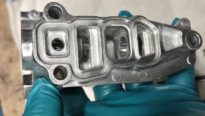

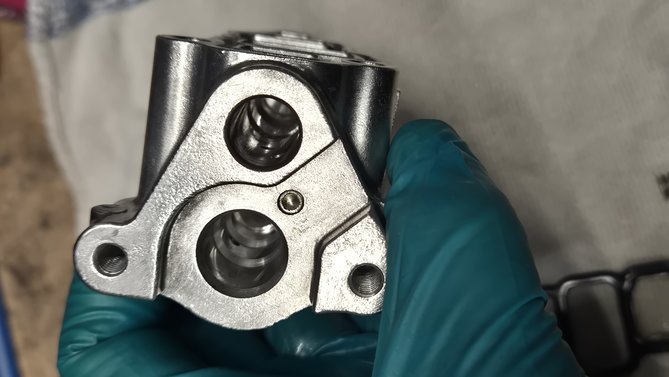

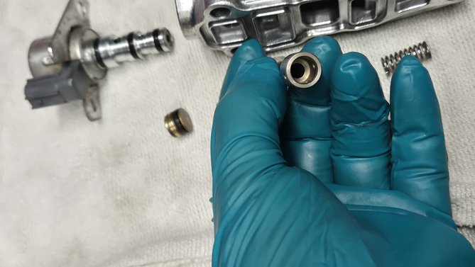

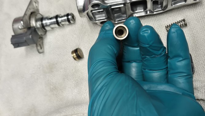

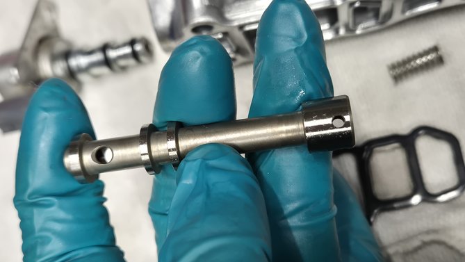

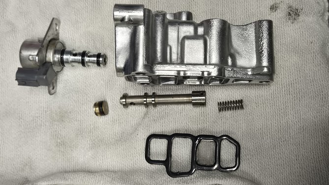

wczoraj porozbierałem zawór ze swojego auta (poprzedni to był kupiony z allegro i wyczyszczony przed montażem).
W moim własnym równiez nie doszukałem się żadnych dramatów, rozebrałem go do ostatniej szpilki, wypłukany, wydmuchany, wychuchany, wyszczotkowany....
Kupię nowe oringi pod wymiar starych i złożę do kupy.
Jak będzie okazja, to na powrót podmienię wstawiając oryginalną uszczelkę.
Kurcze, najbliższa okazja to tak za jakieś 2 lata, jak zawory na 60tys będę regulował
Dopisano 09 gru 2025 15:57:
Lekkie szarpnięcia nadal są odczuwalne, ale mam padniętą poduszkę olejową silnika, to każde drgnięcie przechodzi do kabiny może nawet wzmocnione..
Ceny poduszek w oryginale są nieludzkie... Zamienniki za to ponoć nie spełniają funkcji..
przyjdzie na wiosnę podziałać i zmodować jakieś z peżotów żeby nie wydawać tysiąców złotych..
Z hondami jak z mazdami – najlepszymi częściami są oryginały..
