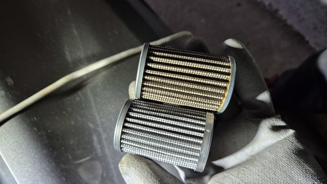

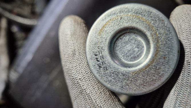

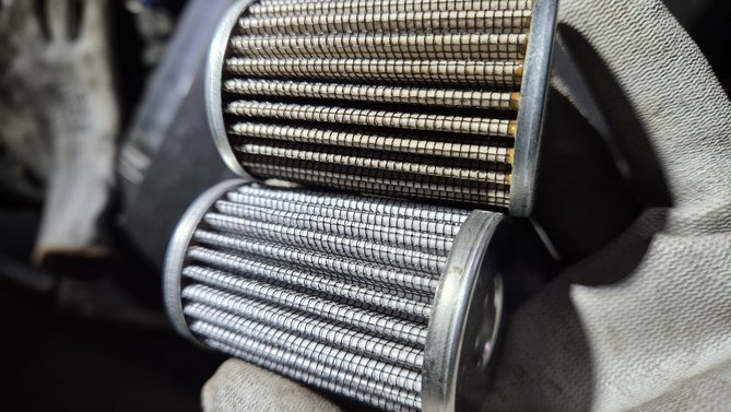

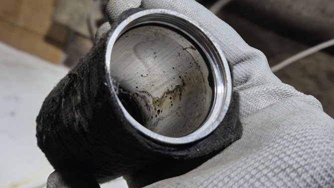

Również wymieniłem filtry instalacji gazowej.
Wkład fazy ciekłej – dość spracowany podobnie jak wkład filtra fazy lotnej KME.
Wkład FL nie puścił oleju do wylotów ale widać jak się mocno odbarwił pochłaniając frakcje olejowe.
Cóż – filtry gazowe nie były ostatnio wymieniane, ale widać dobry gaz tankuję
Na LPG-forum opisują, że filtr powinien wytrzymać standardowo około 2000 litrów gazu, czyli u mnie wypadałaby wymiana jakoś raz na 25000 km przebiegu i taką taktykę zacznę stosować, ale i tak co chwila grzebię w wężach więc mogę kontrolować, czy się coś nie przelewa do wtryskiwaczy.

(wymienię jak znajdę chwilę).Również wymieniłem filtry instalacji gazowej.
