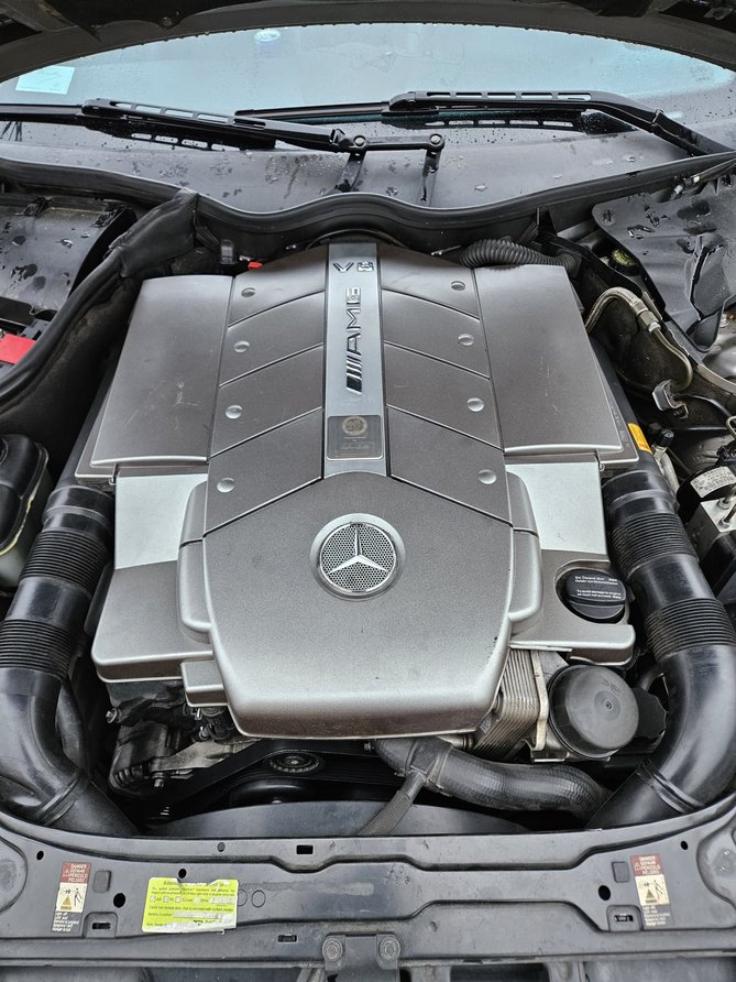

Po tym wstępnie przedstawiam Wam mojego Mercedes Benz CLK 55 AMG, czyli pojazd, którego posiadania nie planowałem.
Rocznik: 2003
Silnik: 5.4L V8 M113
Przebieg: ~265kkm
Spalanie: 100 smiles per gallon
Skrzynia: 5g tronic

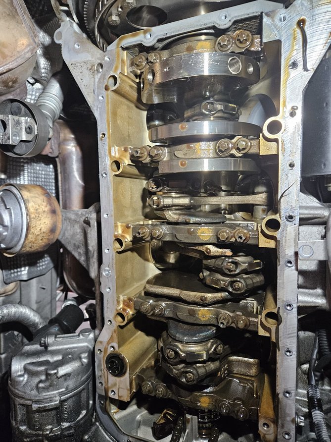

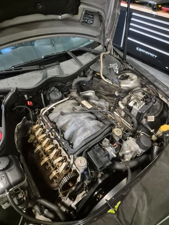

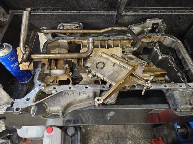

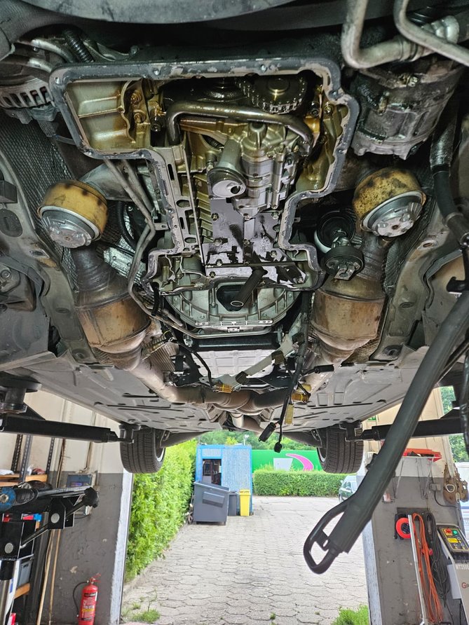

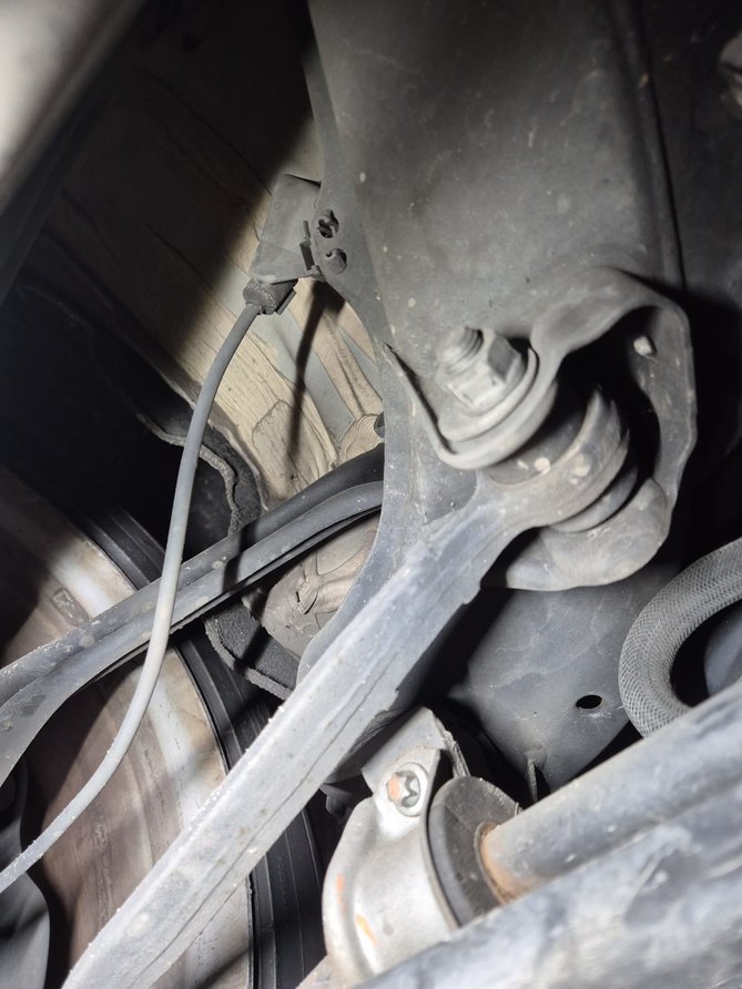

Miska olejowa i wahacze
Na pierwszy ogień poszły wahacze przód, komplet, bo były w tragicznym stanie. Przy tej samej robocie zdjąłem wózek i zacząłem walkę z wyciekami na dole silnika. Miska w 5.4 jest dwuczesciowa i ma 2 'ssaki' oleju, więc pompa i miska jest troszkę bardziej skomplikowana niż w zwykłym 5.0.

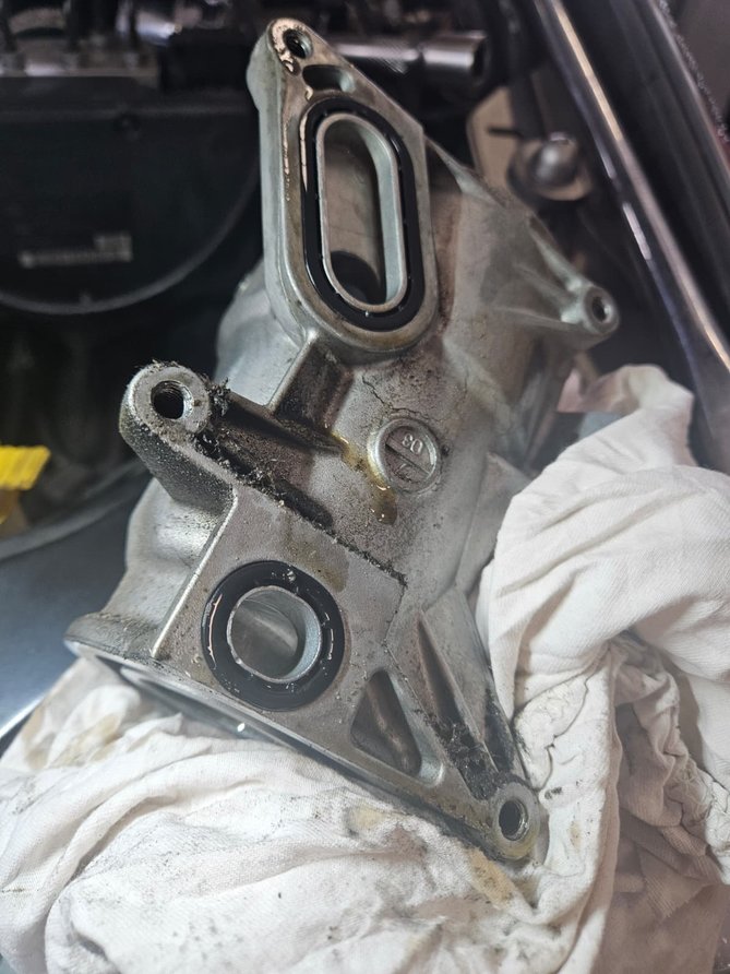

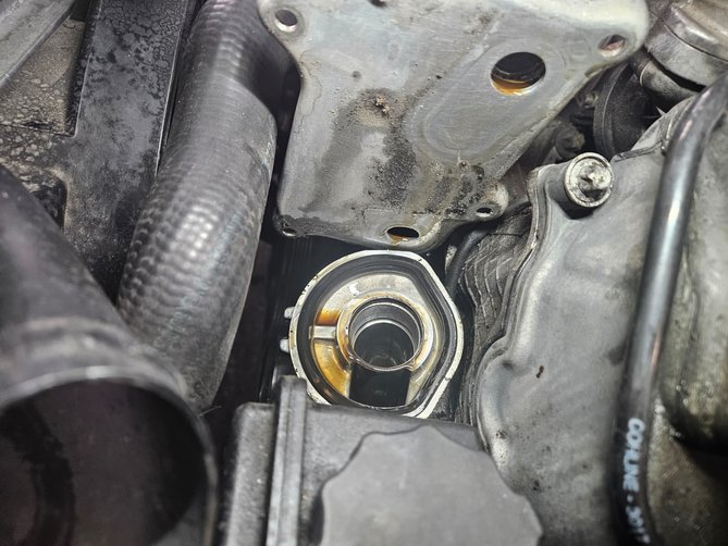

Podstawa filtra, chłodniczka oleju itp.
Tutaj sytuacja podobna jak z miską, wiek zrobił swoje :)

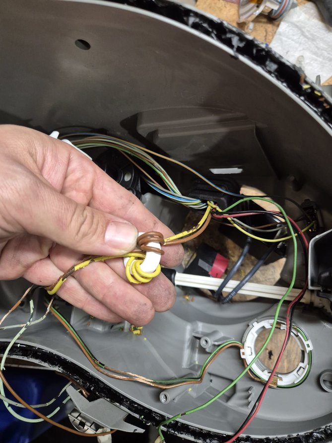

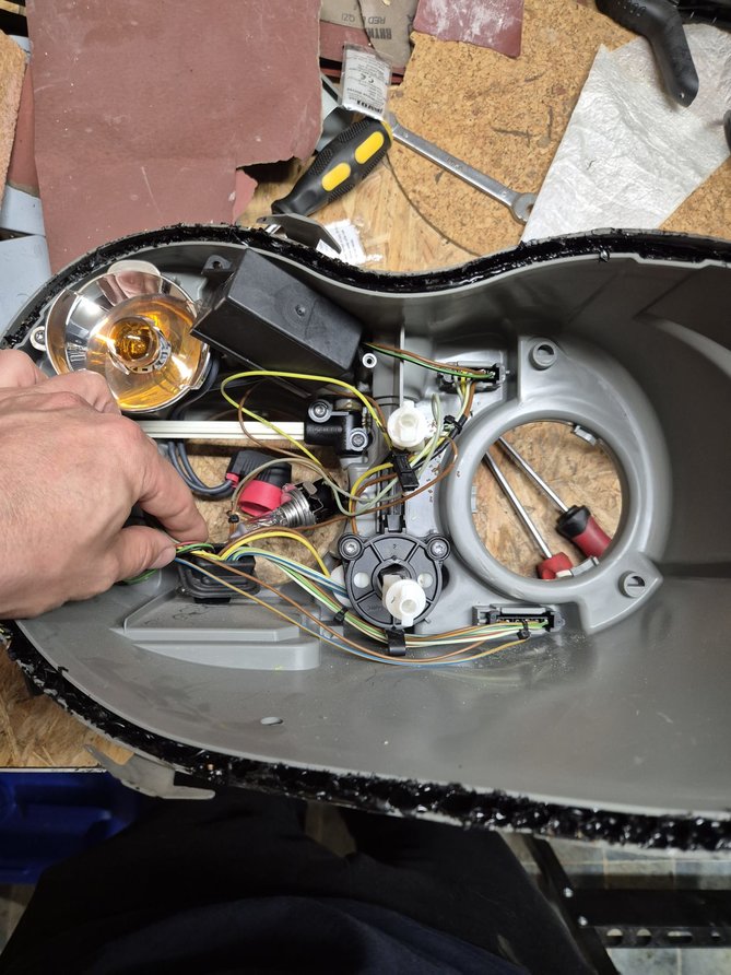

Lampy przód, czyli troszkę grubsza robota

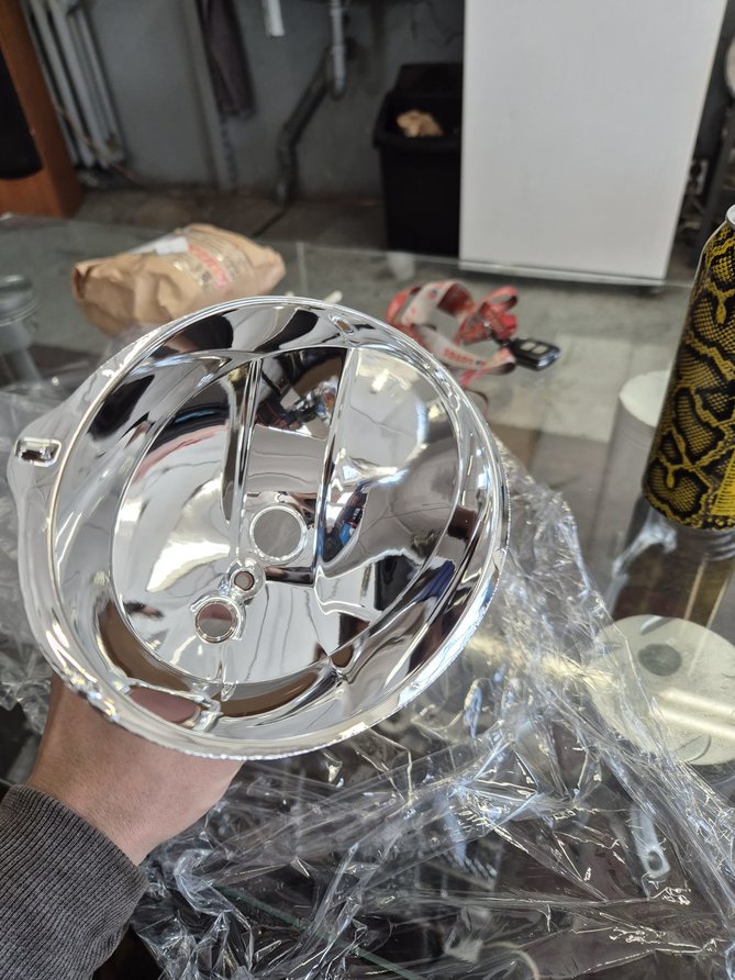

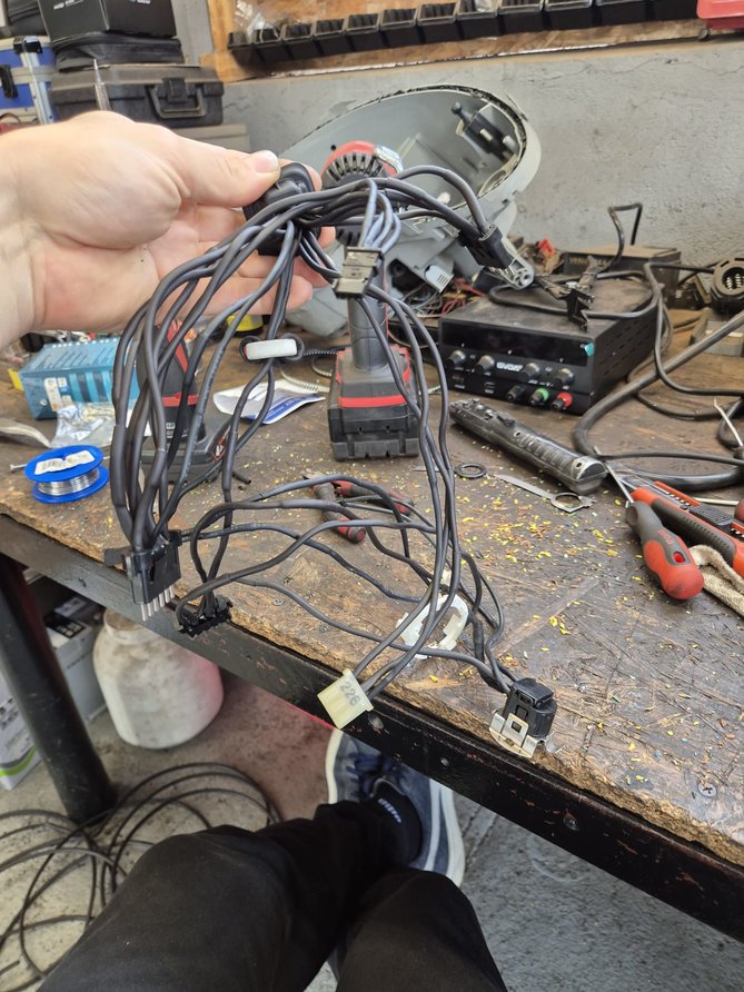

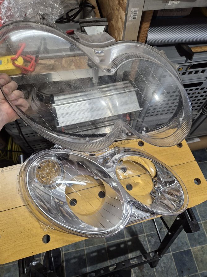

Tutaj roboty było niestety więcej niż zakładałem. Miały być wymienione klosze, odbłyśniki xenonu i koniec. Po rozebraniu lampy okazało się, że izolacja wiązki sypie się od dotknięcia. Musiałem to wszystko rozgrzebać, zaizolować, poskładać. Przy okazji projektory fabryczne zmieniłem na EVOX-R.

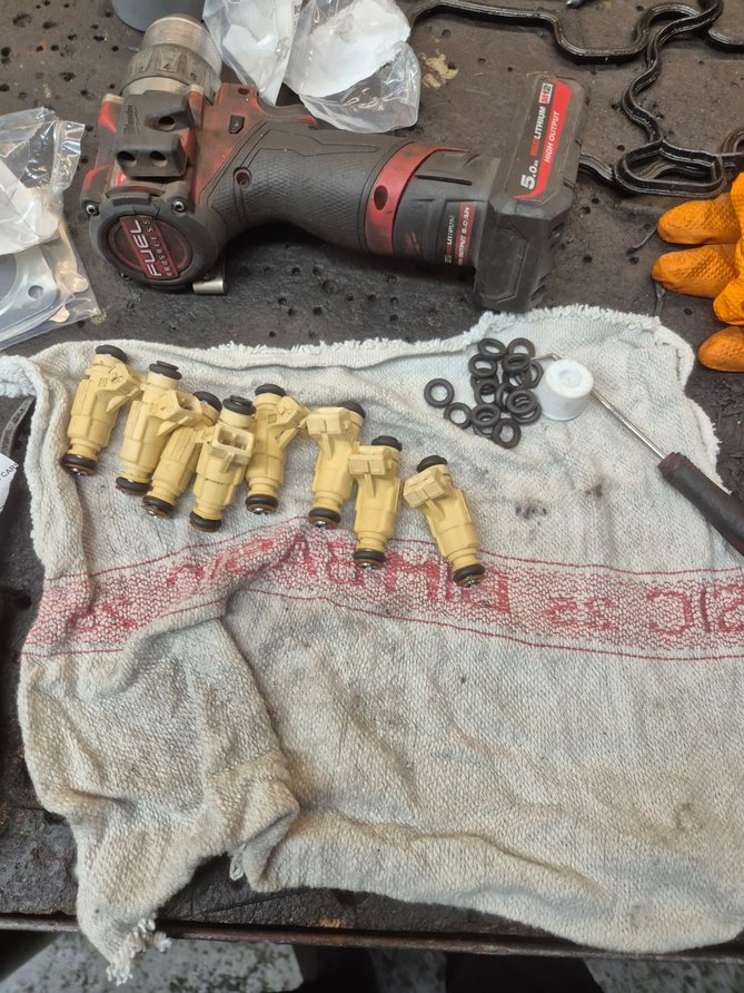

Uszczelnienie pokryw zaworów, klejenie odmy, nowe przewody odmy
Klasyka M113, cieknące pokrywy zaworów, popękane przewody odmy. Wszystko wymienione na nowe.
Przy okazji wyskoczyła 1 cewka zapłonowa i pękły mi 2 świece przy wyciąganiu :D
Dodatkowo wymieniłem uszczelniacze wtryskiwaczy i zrobiłem im płukankę w myjce ultradzwiękowej z impulsami.

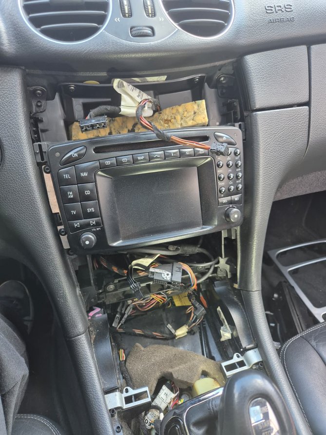

Montaż androida
Najmniej istotne. Główną motywacją było to, że ktoś już zmienił 1din radio na Commanda, który chyba był wadliwy. Bardzo źle działał w kwestii regulacji poziomu głośności + adapter BT źle działał i generalnie mnie okrutnie denerwował. Po montażu androida okazało się też, że muszę puścić światłowód do wzmacniacza bezpośrednio z adaptera, bo sieć D2B jest bardzo oporna na pętelki.

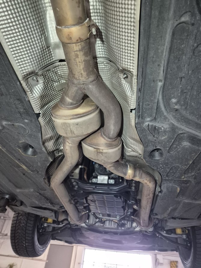

Szczerze to myślałem o wycięciu środkowych tłumików, ale ciągle się waham. Układ jest cały oryginalny, w emblematach AMG. Poza tym ja nie znoszę zbyt głośnych aut, nie chcę sobie strzelić w kolano głośnością.

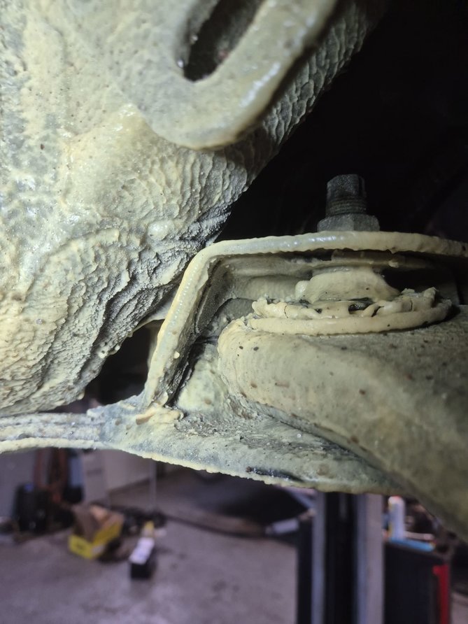

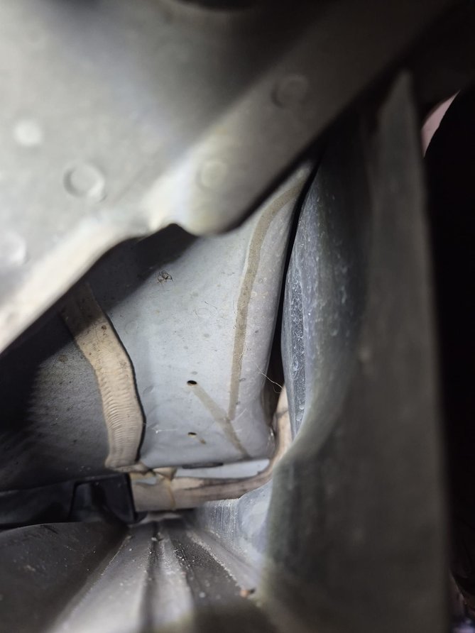

Ten stan niekorozyjny jest aż zaskakujący. Chciałem go zabezpieczać woskiem od spodu, kumpel z branży poleca mi INNOTEC'a.

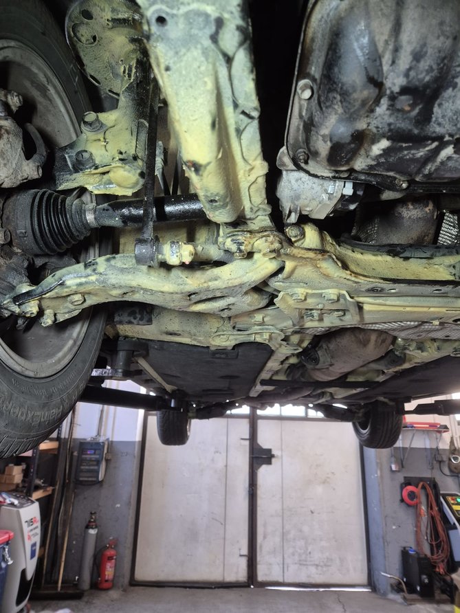

Niestety ostatnio w pracy mamy nawałnice 'zabezpieczonych' woskiem aut, a wygląda to tak, że sa całe zalane żółtym woskiem od spodu, każda śruba, wszystko aż strach dotknąć. Albo drugi sposób 'konserwacji' czyli oskrobanie i baranek na rdzę, włącznie z gwintami. Mega to utrudnia obsługę aut, ciuchów nie daje się po tym wosku dobrze doprać.
Już nawet nie komentuję jak ten okropny żółty wosk wygląda gdy przebija się w nadkolach na czarnym aucie.
Trochę mi się przez to odechciało Merca konserwować woskiem, a z drugiej strony na konserwację typu rozbiórka, poliuretan itp zwyczajnie nie mam teraz możliwości finansowych, bo to kwoty rzędu 5-7k.

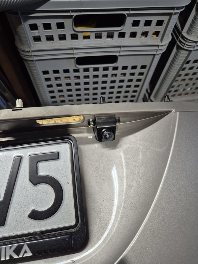

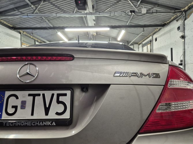

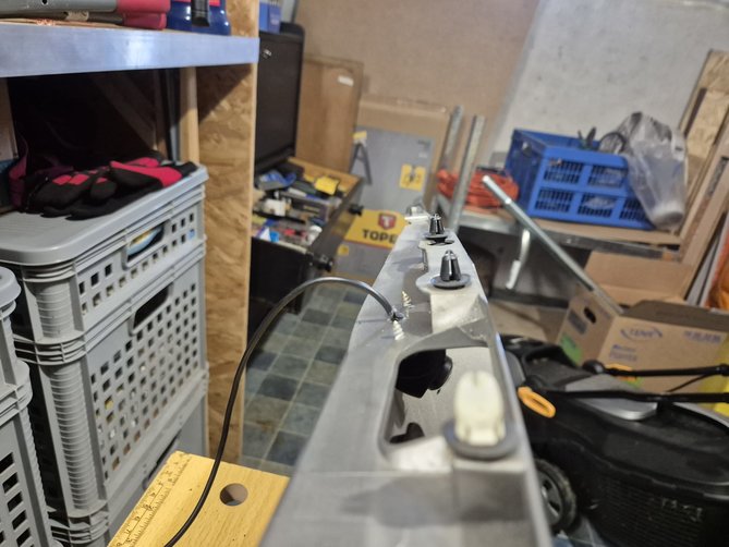

Aura nie sprzyja, ale webasto w garażu daje radę. Po zakupie złej kamerki cofania wbudowanej w obudowę lampki oświetlenia rejestracji zdecydowałem się kupić 'normalną', ale dość schludną i zamontować ją w blendzie w klapie. Chciałem możliwie głęboko ją schować, by nie psułą wizualnie tyłu auta. Niestety kosztem widoczności, ale w zasadzie bardziej mnie denerwowało 'no signal' na ekranie niż to, że czegoś nie widzę <lol>
Udało się bez ingerencji w elementy metalowe klapy przepuścić kabelki i wkręcić wkręty, co mnie bardzo cieszy.

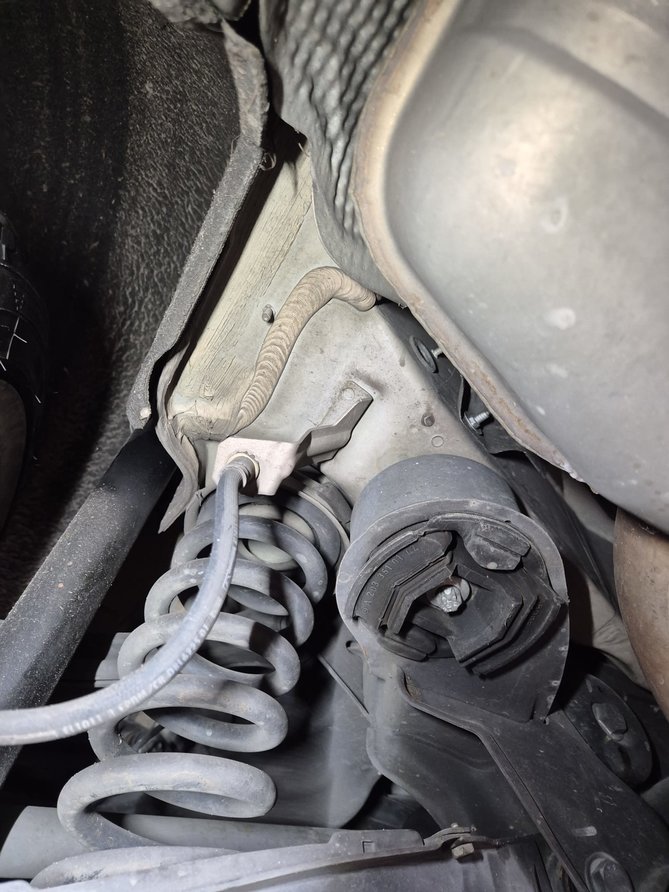

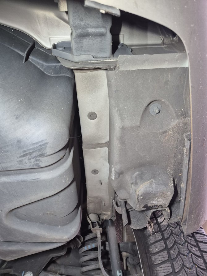

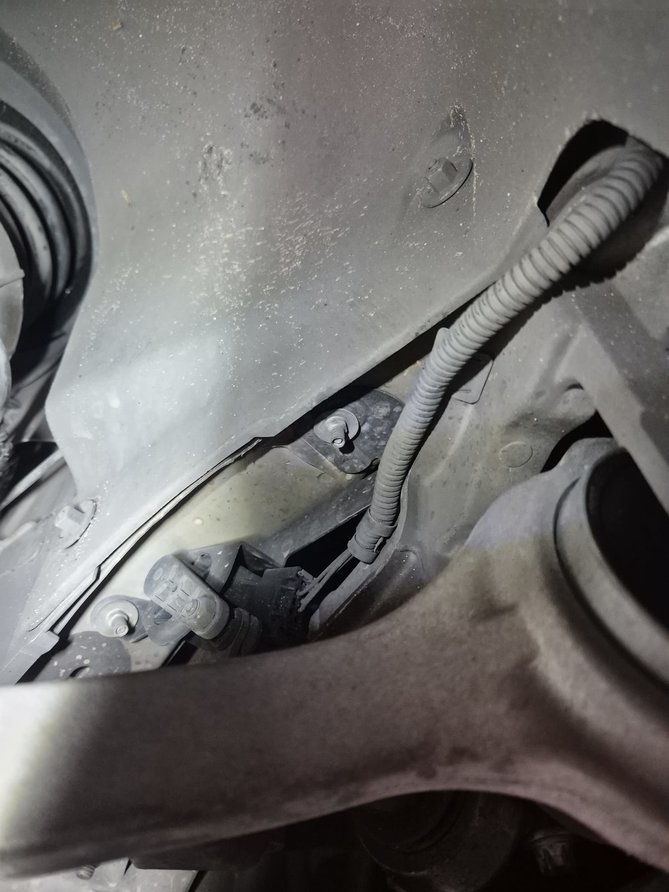

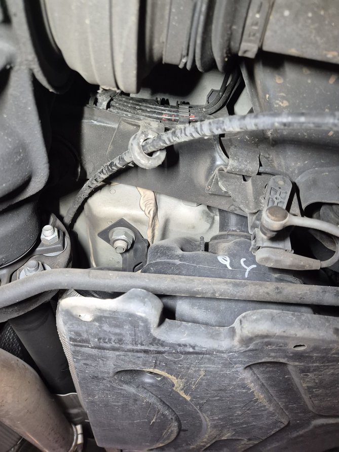

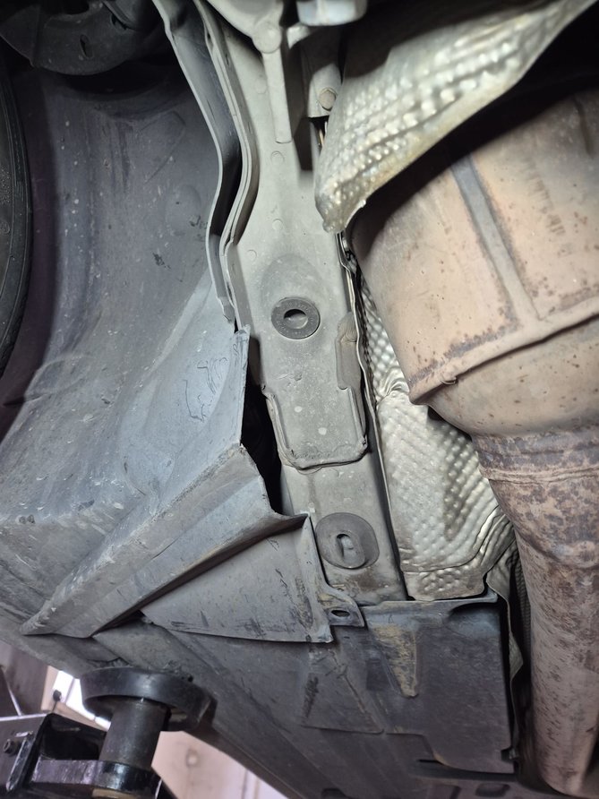

Przy okazji zrobiłem trochę zdjęć podłogi, tak by mieć dla siebie i trochę się pochwalić jak ładne CLK jest od spodu, raczej kojarzone ze zgniłkami <czarodziej>

A zamontowana kamerka działa mocno średnio. Obraz się zacina, w Skodzie działa mi dużo lepiej. Niestety trochę się nie znam na tym, ale pewnie nie da mi to spokoju i będę musiał to ogarnąć.
