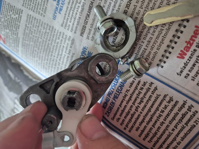

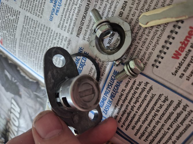

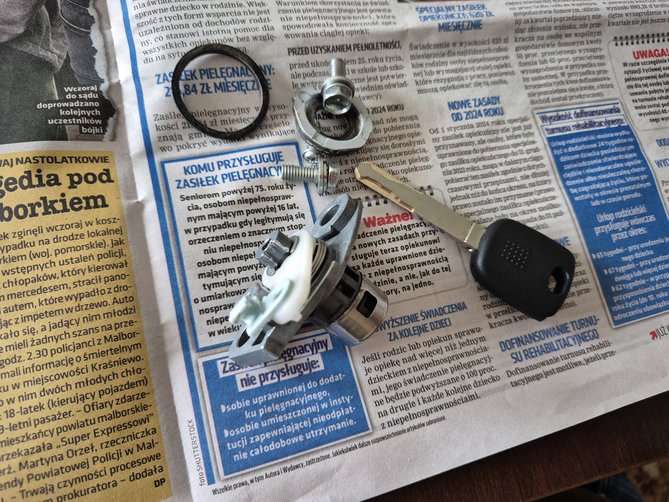

W związku ze szczęśliwą ciszą (nic się nie psuje) popchnąłem temat zamka klapy kufra.
Auto mam od 2019r a tylny kufer otwieram tylko dźwignją umiejscowioną przy siedzeniu kierowcy.
Nigdy nie udało mi się otworzyć kufra kluczykiem samochodu.
Coś było z wkładką nie tak, więc w końcu w 6 roku użytkowania wyjąłem zamek z klapy.
Teoretycznie zamek nie potrzebny, ale gdyby pękła linka od dźwigni z kabiny, to do bagażnika bym się już nie dostał w żaden sposób.
Zamek został rozebrany, wkładkę wyjąłem.
Okazało się, że jedna z blaszek blokujących bębenka nie reaguje na wcięcie kluczyka.
Usunąłem tę jedną blaszkę/blokadkę i kluczyk już przekręca wkładkę w zamku.
Teraz już nie ma bata – gdyby coś, to otwieram bagażnik z kluczyka.. ;)
Mała rzecz, a cieszy .. <ok>
