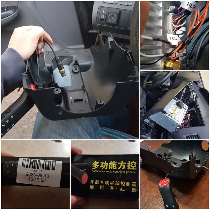

Zrobiłem konwersję na wyższy poziom :D
Denerwowało mnie ciągłe sięganie do "kręcioła" głosnosci radia.
W czasie jazdy córka co chwilę "tata podgłoś" jak jakaś nowość na fali leci a po chwili chcesz rozmawiać, to znowu szukasz kręciołka, żeby lekko ściszyć i tak co kilka minut- do znudzenia..
Jak sobie poradzić?
Ano kupić od brata Chinczyka małego "chu...jka" pod kierownicę <lol>
Chinczyk wymyślił, że będzie ten "dzyndzel" klejony na dwustronnej taśmie, co nie przypadło mi do gustu, dlatego u mnie dodatkowo przykręcony jest na 3 wkręty a miejsce w osłonie kierownicy wzmocnione plastik podkładką wykrojoną z nakrętki od mleka – ważne, że czerwona.. hahaha
Przewód rozciąłem i dołożyłem gniazdko i wtyczkę na skręcanym połączeniu, żeby w potrzebie można było osłonę kierownicy zdemontować i odjąć bez cięcia kabelków.
Połączenie banalne- jeden przewód sygnałowy, drugi masowy..
Nie obyło się bez bałaganu z kokpitem – trzeba oczywiście "rwać" kokpit żeby kable key1 namierzyć, ale czy to pierwszy (albo ostatni) raz ?
Koszt konwersji znikomy – pindel z chin kupiony za 15złociszy z przesyłką.
Spełnia podstawowe wymagania.
Wysterowuje podgłoszenie, wyciszenie, zmianę fali radia, przejście do panelu rozmowy telefonicznej, inicjowanie połączenia z ostatnim numerem, rozłączenie po rozmowie, funkcję "mute-off&on", wywołanie nawigacji oraz funkcji głosowych googla (jeśli jest sieć na aucie).
Również wyjście do pierwotnego menu udało mi się zaprogramować.
Funkcji programowalnych z panelu stacji jest znacznie więcej, ale kto by to później spamiętał jak już człowiek czasami cofa się z auta do domu sprawdzić czy drzwi kluczem zamknięte <lol>
Na zdjęciach widzę, że kiera wymagałaby odrobinę troski, bo po tych 240tys km powycierana jak grzbiet na słoniu, ale wsiadając do auta tego nie widzę..
Dołożenie "pindola" i uruchomienie go uważam za duży sukces , muszę się teraz przyzwyczaić do obsługi lewą ręką, bo po prawej stronie osłony nie było odpowiednio dużo miejsca..
Działa podobnie jak fabryczne wynalazki w citroenach i renówkach z początku milenium, choć ma trochę mniej funkcji niż francuzy, ale czego oczekiwać za cenę lepszego browarka..
Mamy zatem już wersję hondy oczko wyższą.. <spoko>

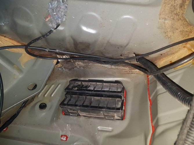

sprzątająca ostatnio w bagażniku sprawdziłem jak się sprawdza wykonanie we wrześniu ubiegłego roku uszczelnienie wlotów we wnękach bagażnika.
Okazuje się, że jednak sylikon to nie "to-tamto", daje radę- w końcu w bagażniku jest sucho pomimo iż w ostatnim czasie opadów u nas nie brakowało.
Rok temu miałem tam grząskie bagienko, nie było i pływającej wody, ale blotko na samym dnie wnęki było.
Teraz mam suchutko.
Wszystko jest ok, no może jak będzie chwila to sobie umyję wnęki, żeby nie straszyły..
