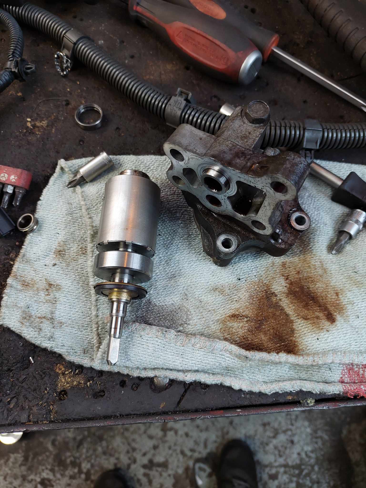

Wytargałem wczoraj pompe oleju skrzyni, wymieniłem w niej łożyska.
Nie było to tak proste jak miało być, wytargałem pompę z całą wiązką na stół i musiałem nacinać śruby.
Zmieniłem oczywiście też olej w skrzyni, tak jak się dało. Będę go wymieniał drugi raz jak doleci filtr z japonii.
Jedno łożysko w pompie było faktycznie zmęczone, drugie raczej nie. Wymieniłem oba :)
Przy okazji jak wyciągałem wiązkę, odpiąłem 2 kostki, a wiązkę wyjąłem z odpiętymi 3.
Co ciekawe – trzecia kostka to kostka od czujnika temperatury silnika olejowego – czyli tego co generuje mi błąd w trasach. Kostka dość ciężko się wpina, jakby na 2 razy. Będzie śmiesznie gdy okaże się, że błąd wyskakiwał z braku kontaktu w kostce, bo była nie dociśnięta. Oby tak było :)

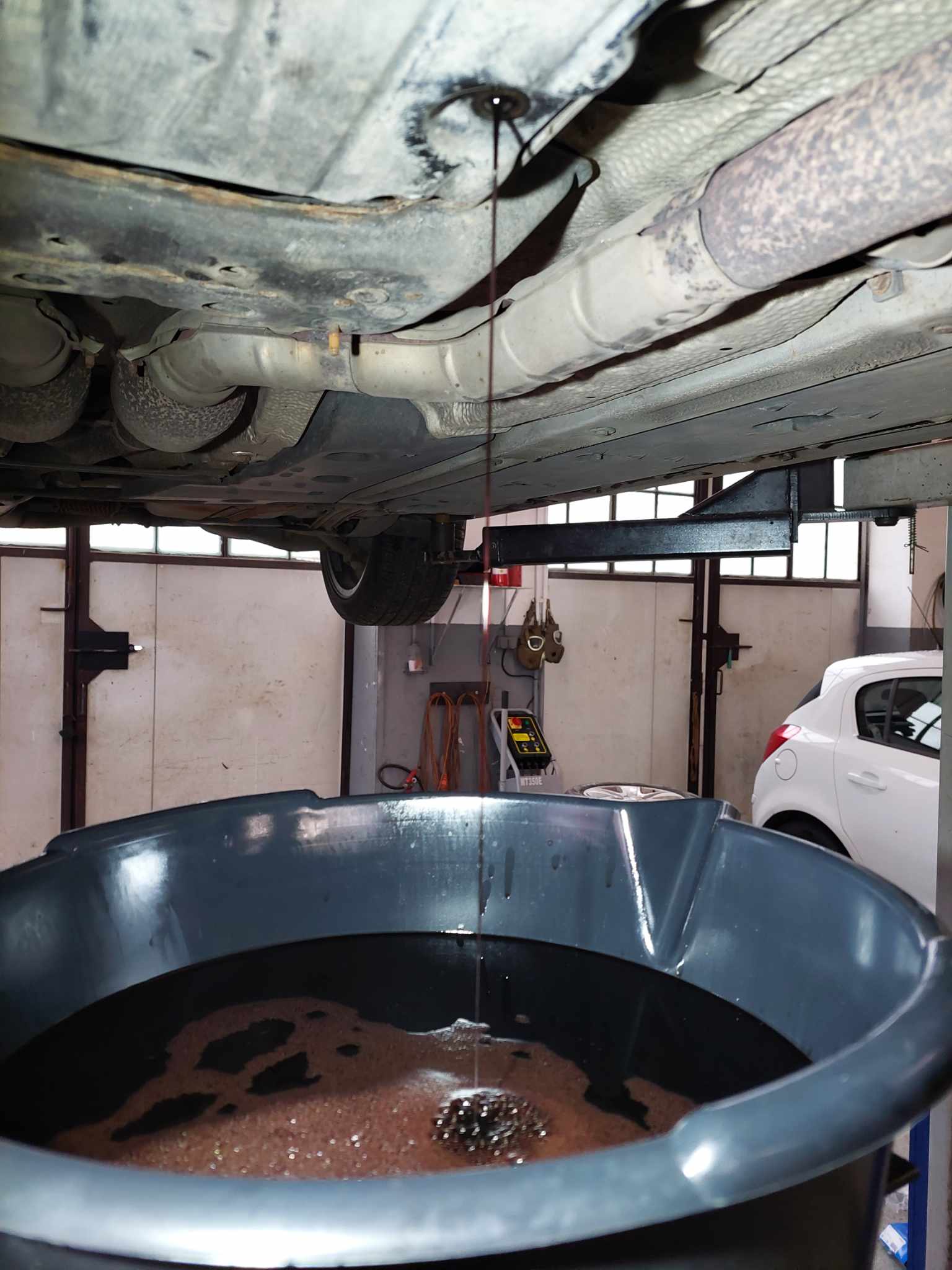

Postprzez Neonixos666 » 19 lis 2023, 20:04
Ten olej to taki średnio czysty czy mi się wydaje?
Posty: 9516 (54/244)
Postprzez MrShaleck » 19 lis 2023, 22:23
Neonixos666 napisał(a):Ten olej to taki średnio czysty czy mi się wydaje?
Jak na 300 tysięcy to bym powiedział, że czysty <lol>
Nawet było widać, że jest trochę różowy <lol>
Dopisano 19 lis 2023, 23:24:
Gib napisał(a):a nie oleju silnikowego? :)
Nie. Kostka od temperatury silnika olejowego do skrzyni – auxilary oil pump, jest taki wynalazek w tym aucie.

Postprzez Neonixos666 » 19 lis 2023, 22:49
sporo szlamu na filtrze w skrzyni?
Postprzez MrShaleck » 20 lis 2023, 08:21
Jak będę wymieniał, to się dowiem :D
Ta skrzynia nie dziala jak zwykly automat wiec w sumie nie wiem skąd tam aż tyle brudu.

Postprzez MrShaleck » 21 lis 2023, 08:14
Gib napisał(a):ja tam tłumaczem przysięgłym nie jestem ale nigdy bym nie nazwał pompy silnikiem
Ja wiem jak to brzmi, ale rzecz w tym, że to jest silnik z pompą :D
Silnik, który od razu napędza pompę oleju.

Postprzez MrShaleck » 27 gru 2023, 21:37
Wygląda na to, że uporałem się z błędem czujnika temp silnika/pompy skrzyni biegów.
Dopiero w święta miałem okazje zrobić dłuższa trasę po ekspresówkach (500km) i błąd nie wyskoczył.
