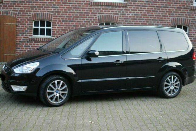

Przedstawiam moje rodzinne auto które, przysparza mi więcej kłopotu niż pies, który zjada buty mojej żony za kilka stów.

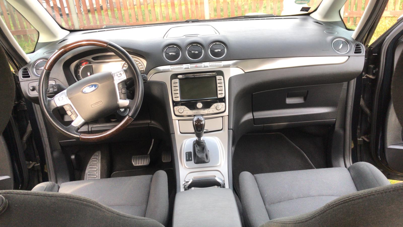

Wersja wyposażeni Titanium jest tak dużo bajerów, że o wszystkim napewno nie wiem.
