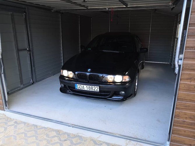

A BMW dostało (hehe ta BMW dostało) coś o czym marzyłem od lat... ;) GARAŻ :D
Nie jest może za duży, ale da się otworzyc drzwiz obu stron na pełnej, a to było dla mnie bardzo istotne.
Muszę go co prawda lekko wyrównać, poogarniać szczeliny, ale domyślne będzie szczelny tam gdzie trzeba i ocieplony :)

Postprzez Neonixos666 » 4 wrz 2021, 16:22
Full wypas garaż, też taki bym chciał mieć. <spoko>

Miał być murowany 7.5x4m, ale ceny materiałów mnie przygniotły. Więc jest to. Do tej pory wszystko robiłem w garażu 7.5x3 i był problem drzwi otworzyć. Mam nadzieję, że teraz będzie dużo lepiej :D

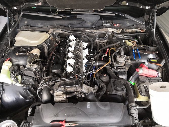

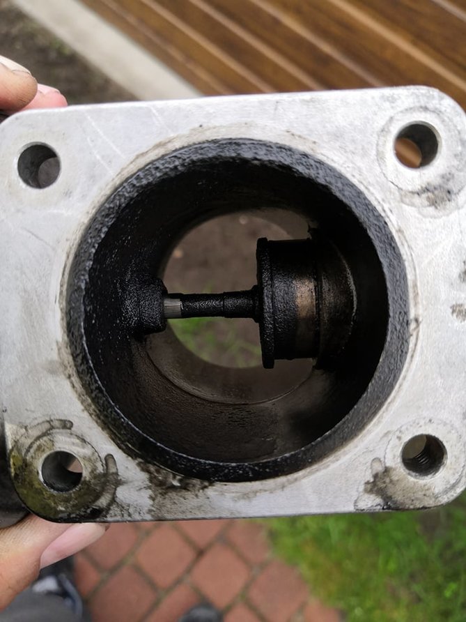

Miałem ostatnio problem, o którym zapomniałem przed naprawą blacharską. W dodatku wtedy wydarzyło się to raz i nie mogłem trafnie postawić diagnozy.
Auto przy stałych prędkościach ok od 2 do 3k RPM poszarpywało, jakby nie paliło na 1 cylinder. Niezależnie od biegu i prędkości. Wszystkie sprawy typu filtry, pompy itp są sprawne.

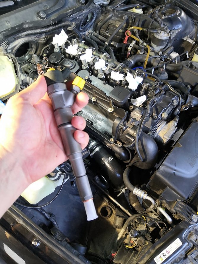

Zamówiłem 3 zregenerowane wtryskiwacze, bo 2 mocno lały a 1 też podejrzany.
Wyczyściłem wszystkie możliwe i dostępne pod ręką kostki od elektrozaworów.
Sprawdziłęm wszystkie podciśnienia.
Wymieniłem elektrozawór sterujący turbo – tutaj profit, bo bardzo fajnie teraz reaguje na gaz. W starym już 'ktoś był'.
Przeczyściłem przepływkę, map sensor i wszystko co mogło mieć wpływ.
Wywaliłem EGR, zastąpiłem zaślepką i tu mam podejrzenie...
EGR był ODPIĘTY od podciśnienia i ZAŚLEPIONE podciśnienia. A wygląda jakby sobie pracował... Może go ciśnienie w kolektorze uchylało i przydławiał silnik?
Mam nadzieję, że to se ne vrati :P
Od tamtej pory nie udało mi się szarpania wywołać.

Postprzez MrShaleck » 16 wrz 2021, 08:32
Dobra,
aktualizacja stanu
Zrobiłem:
– kompletne wywalenie EGRu
– nowy elektrozawór turbiny
– sprawdzenie szczelności
– nowa odma kompletna
– 3 zregenerowane wtryskiwacze (odpuściłem sobie nowe, jak kiedyś, bo cena zabójcza, a wydatek był nieplanowany)
Mam wrażenie, że pozbyłem się szarpania. Na pewno jest spoooro więcej mocy. Bardzo odczuwalnie. Być może już nie czułem jak bardzo brakuje.

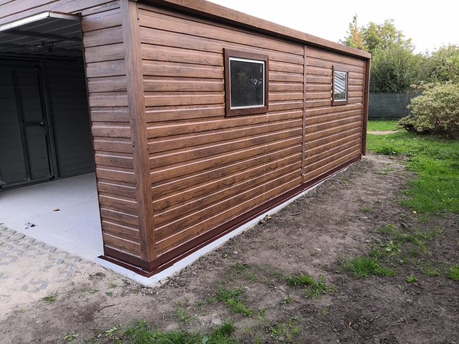

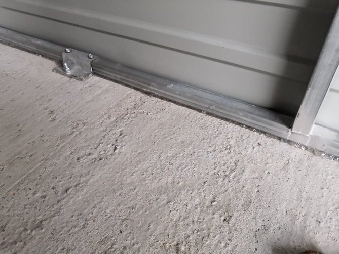

Doszczelniłem garaż od zewnątrz, zminimalizowałem szczelinę z pomocą ojca i doszczelniłem od środka. Dzisiaj pada i w końcu nie ma wody w środku.
Dach jest 'dwuwarstwowy i ma przewiew także garaż oddycha. Kolejny etap to próg, wylewka samopoziomująca i powoli ocieplanie. Niestety ceny materiałów znacząco spowalniają procesy... :)

Postprzez Neonixos666 » 6 paź 2021, 21:22
a nie lepiej natryskowo pianą ocieplić?
Od: 10 wrz 2009, 00:21
Posty: 9516 (53/244)
Postprzez rafał88 » 6 paź 2021, 22:00
Piana droga fciul ... Styropian tez gnie cena na kolana... Wełna prasowana bez siatkowania tez odpada bo bedzie kisnąc i zacznie śmierdzieć , ale jest tania.
Pianka montazowa ? <rotfl>
Jeszcze jest folia izolacyjna , jest dosc cienka a daje spoko efekt, ale tez nie jest tania.
Garaz bardzo fajny <spoko>
Od: 8 mar 2010, 19:20
Postprzez MrShaleck » 7 paź 2021, 08:26
Neonixos666 napisał(a):a nie lepiej natryskowo pianą ocieplić?
Najlepiej. Dach w domu tak mam. Ale robiłem to 3 lata temu :D
Teraz liczyłem to z 2k bym musiał wydać na samą pianke do garażu, a to trochę ...

Postprzez MrShaleck » 12 paź 2021, 18:06
Spoko, tylko ja chcę tam też trochę OSB na ścianach dać z czasem, żeby sobie to i owo powiesić. Więc dowolny materiał termoizolacyjny tylko 'między słupki' wejdzie.
Znalazłem w domu trochę styropianu po remoncie elewacji, może się nada.
