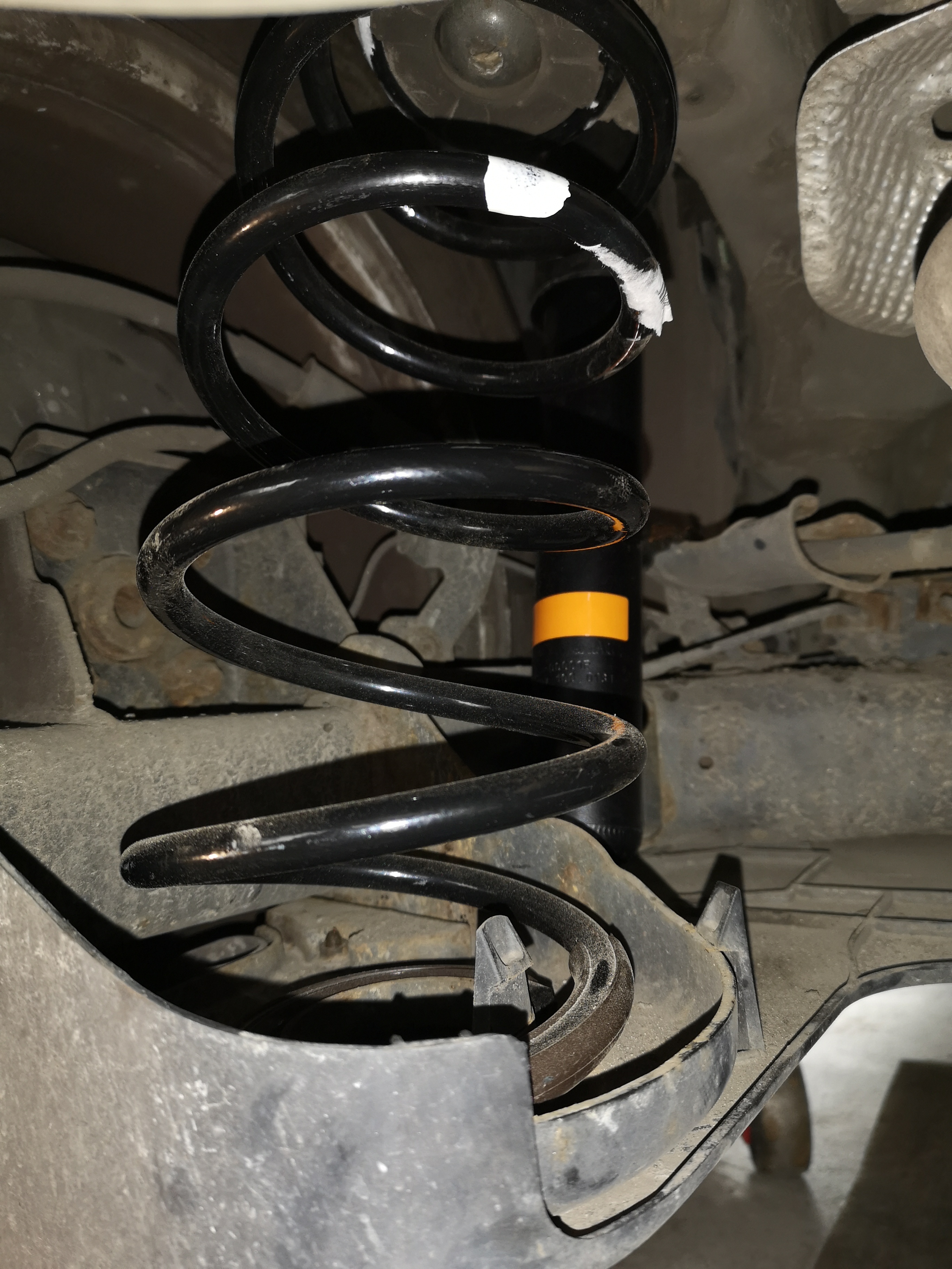

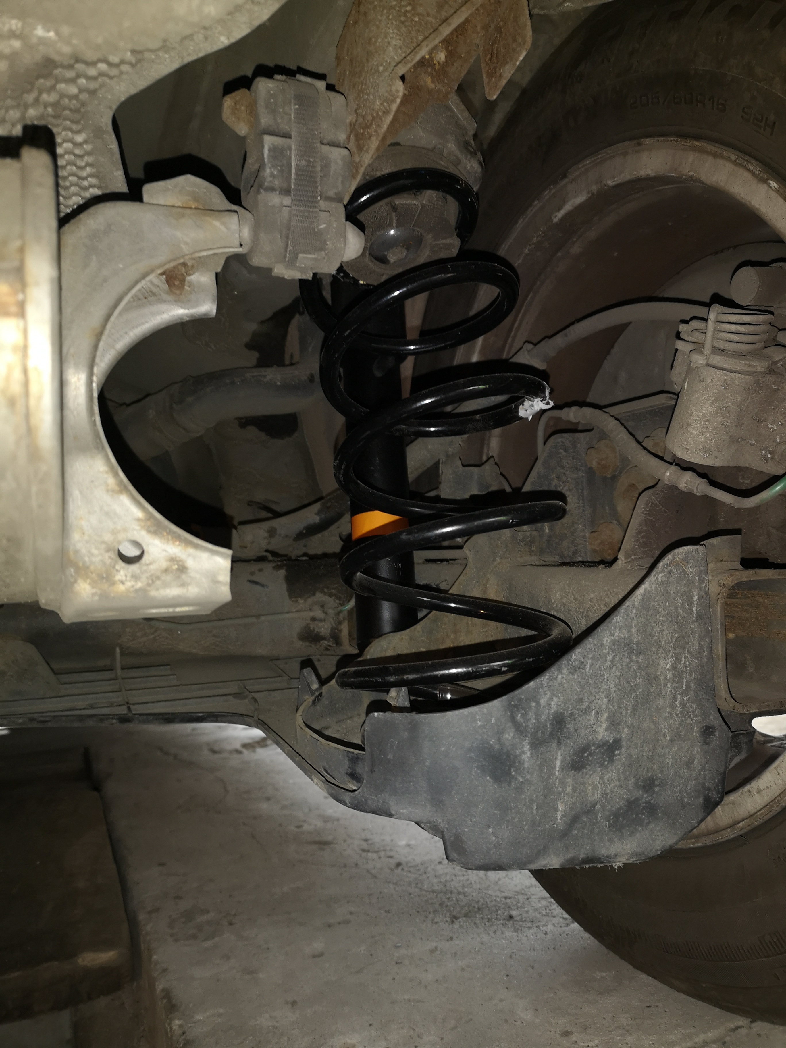

Sprężyny wymienione i biednemu to zawsze wiatr w oczy, okazało się że jeden amor jest wylany i muszę jeszcze domówić amory a można było za jednym razem wymianę zrobić, no nic amory wymienię sobie sam

Amory i sprężyny wymienione na ori i wkoncu cisza nic nie stuka
Czy gumy na których siedzą sprężyny również masz nowe, czy złożyłeś na starych?
To samo pytanie do amortyzatorów, czy prócz samych amorów (podczas wymiany amorów) dodatkowo coś kupiłeś (bałwanki, gniazda, jakieś mocowania) czy po prostu same amory stare podmieniłeś na nowe?

Postprzez mark.87 » 6 cze 2020, 06:44
Amory ori po 170zl/sztuka
Sprężyny ori 133zl/sztuka
Guma pod sprężyna została stara nie ma potrzeby jej wymiany, co do amorow to niema żadnych osłon bałwanów itp, wymieniasz tylko amor który trzyma się na 2 śrubach, jedyne co potrzebujesz to dobry klucz 18 do śrub i tyle..
A i najważniejsze przed zakupem dobrze sprawdź dialogyss i zerknij co na aucie bo kolorów jest czasem 4warianty do wyboru. Wymiana na spokojnie samemu to 1 max 1,5h

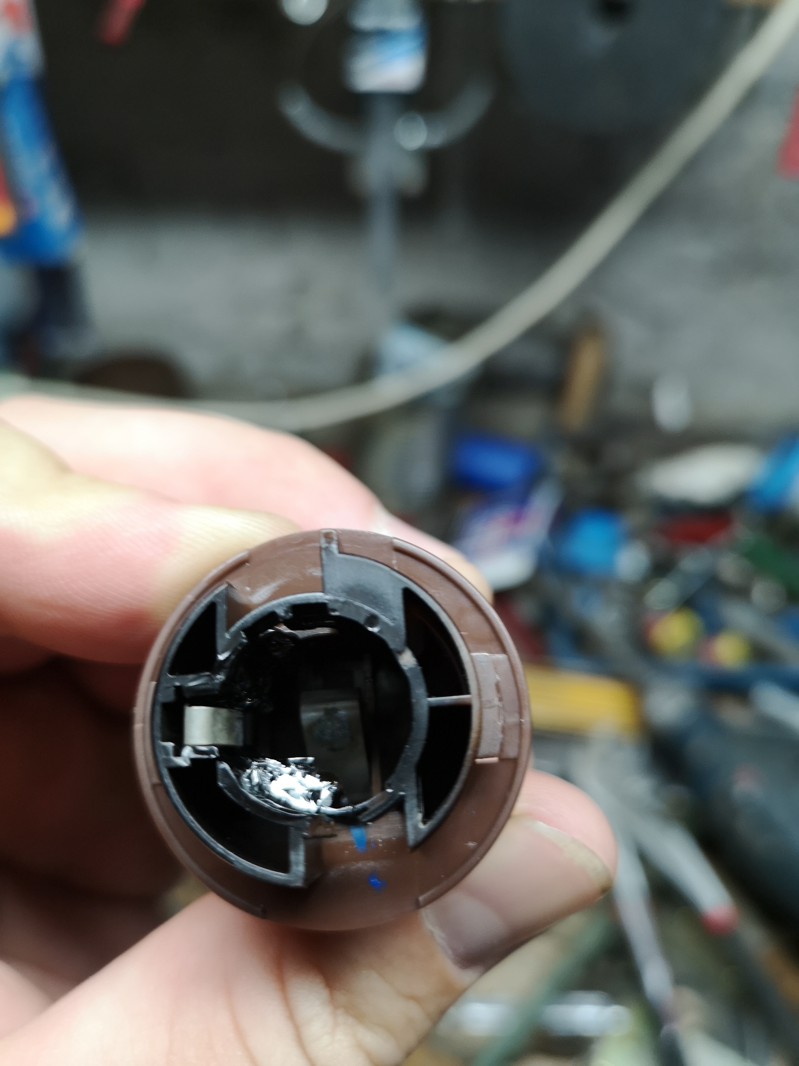

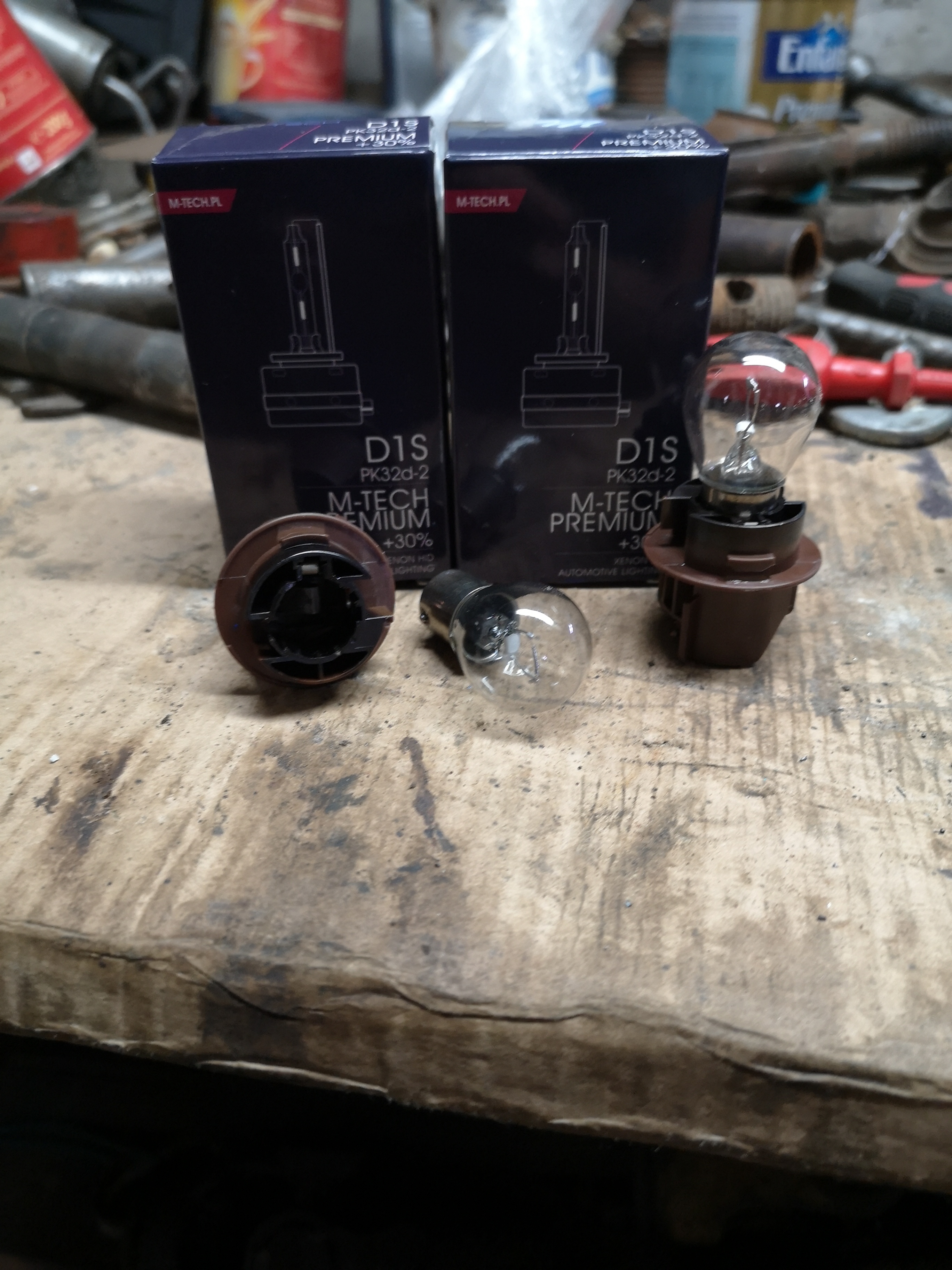

Cisza w temacie bo mało co się psuje a jak już coś to typowe usterki Laguny, nie mogły ominąć mnie również oprawki od dziennych, przy okazji wleciały nowe zarniki bo stare zaczęły migac

mark.87 napisał(a):Guma pod sprężyna została stara nie ma potrzeby jej wymiany, co do amorow to niema żadnych osłon bałwanów itp, wymieniasz tylko amor
Nieprawda, przy wymianie tylnych amortyzatorów w LIII wymagana jest również wymiana śrub mocujących. Do dostania w ASO praktycznie od ręki.

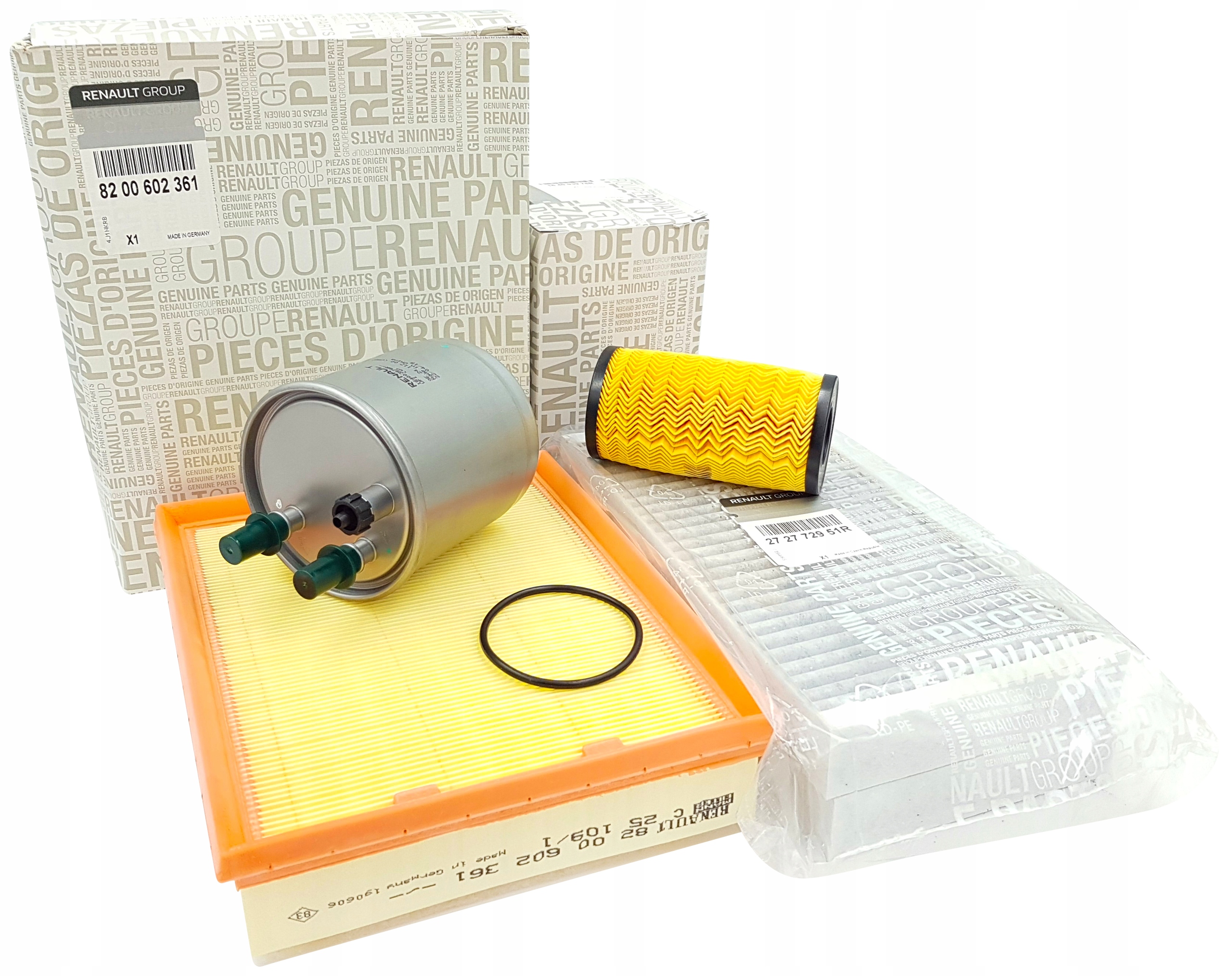

Kilometry lecą a laguna jak jeździła tak jeździ nadal i jest bardzo nudnym autem bo nic się nie psuje :) . Przed zimą wpadł serwis olejowy z filtrami + filtr paliwa i klocki tył i tyle , Przebieg 188tys i rośnie
