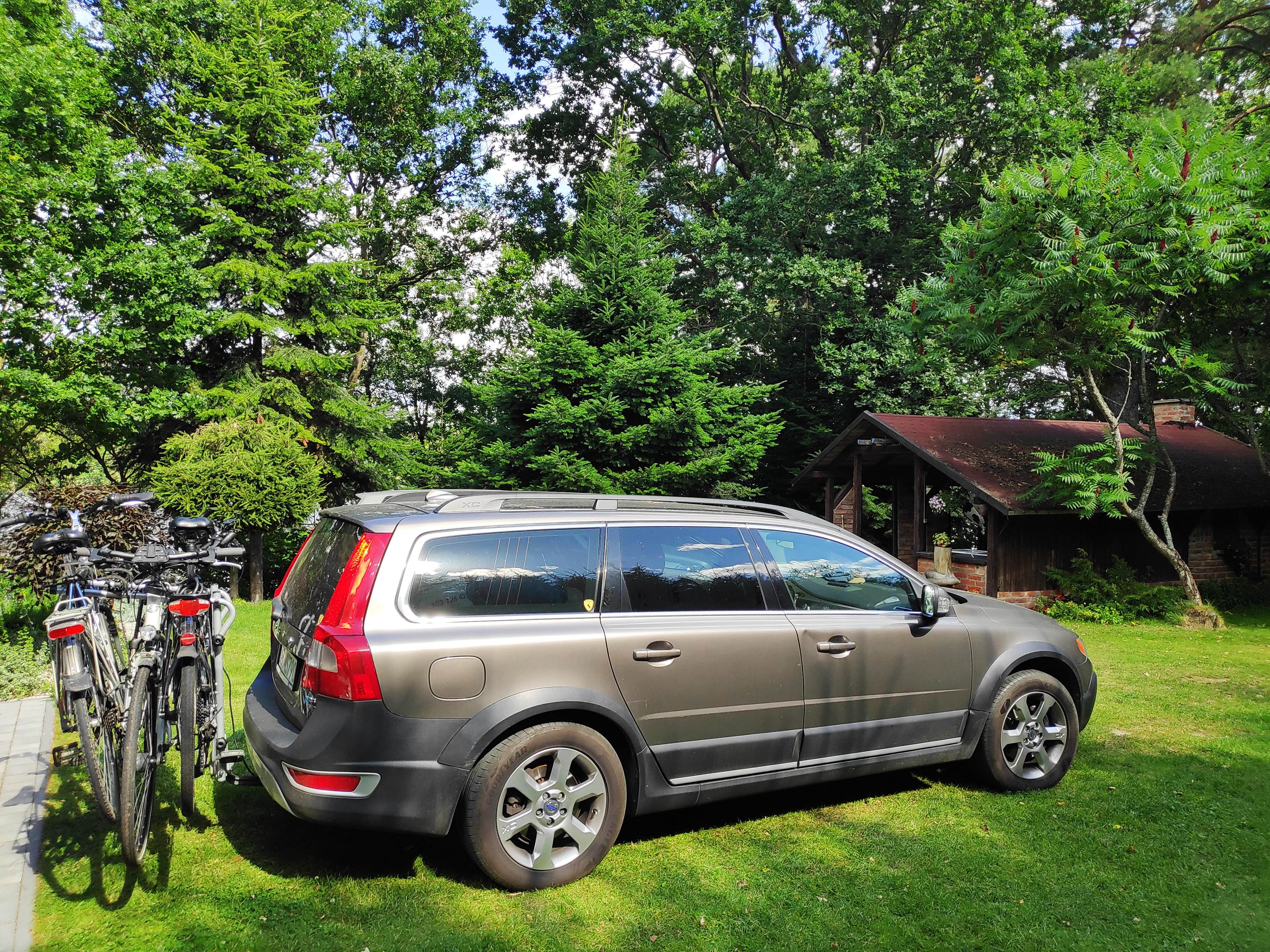

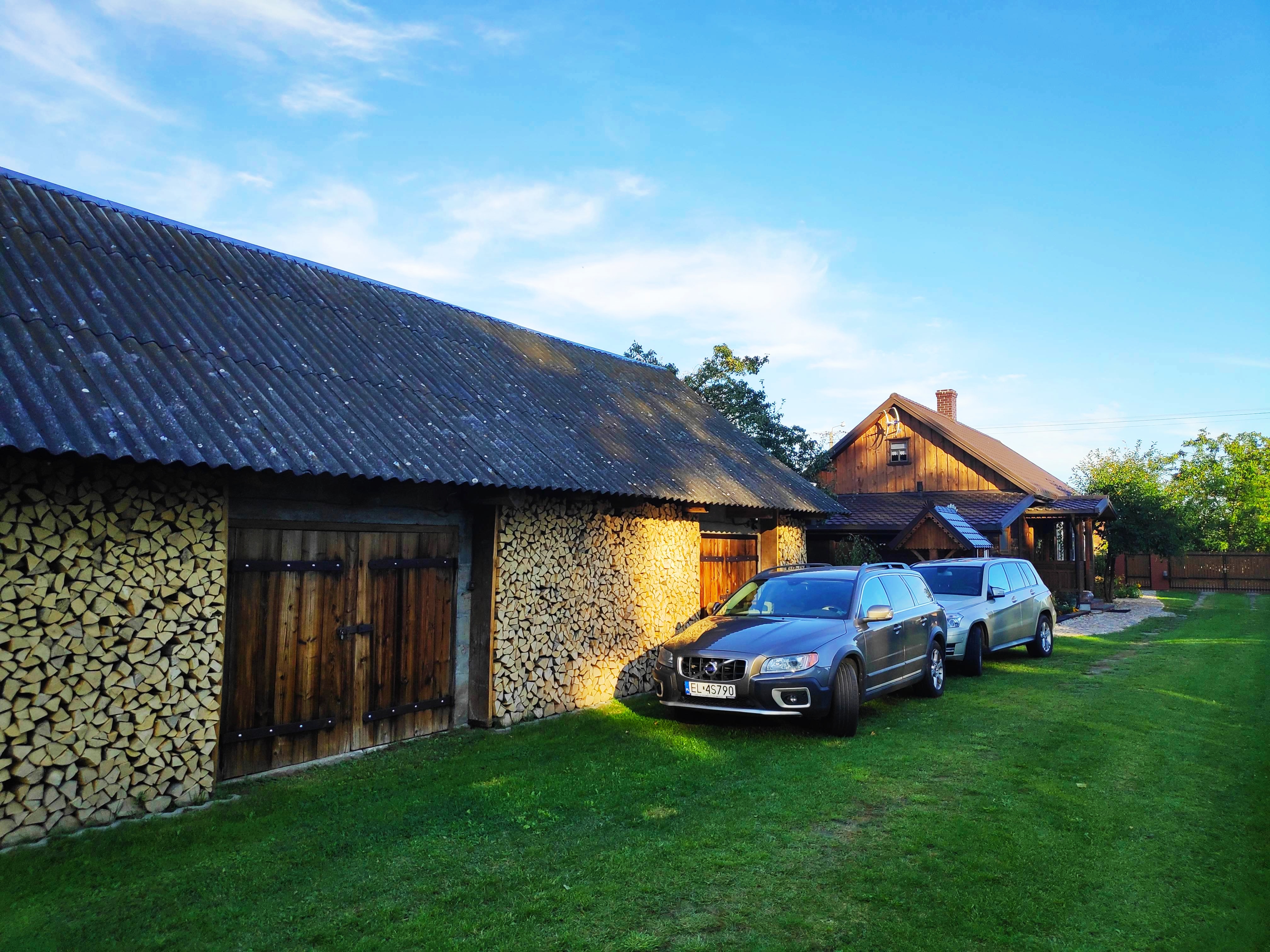

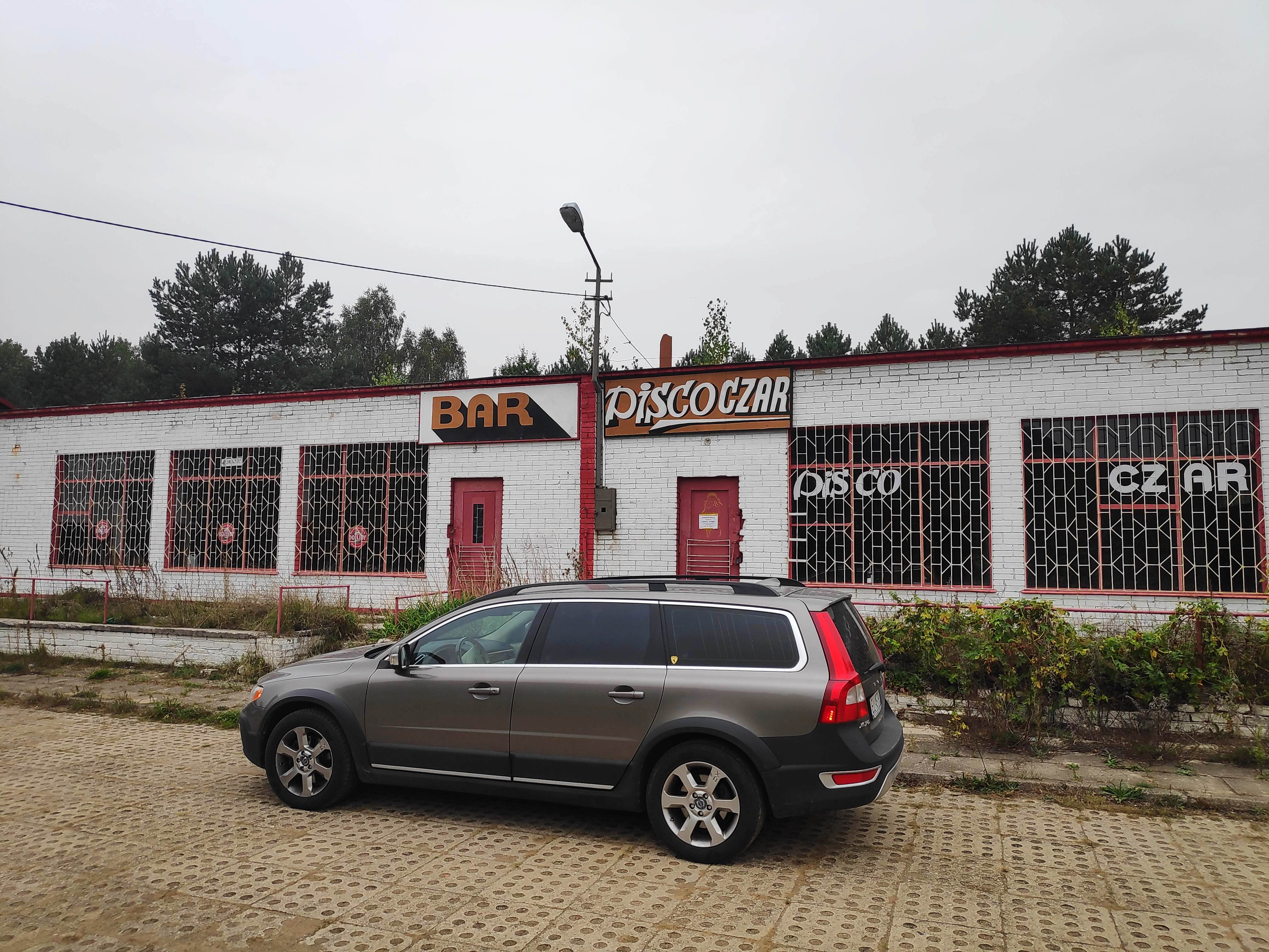

Dawno mnie tu nie było a łoś nadal jeździ i ma się dobrze :)
W ciągu ostatniego roku był wypad nad Jeziorak, potem Podlasie.
