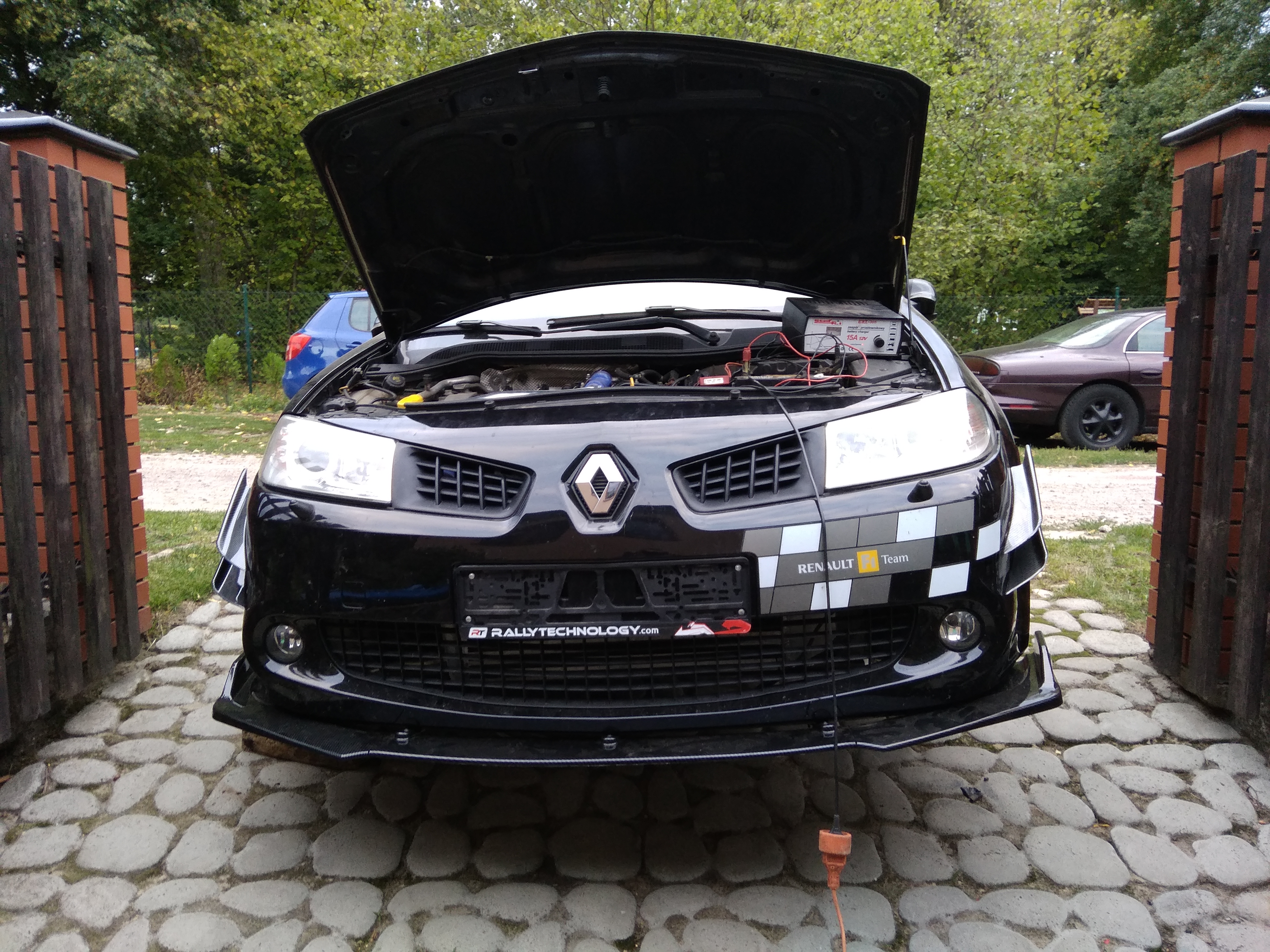

Szły dobrze, ale urządzam dom i prace przy aucie muszą trochę poczekać.
Obecnie:
– wpadły nowe tarcze/klocki hamulcowe. Tarcze OEM Renault by Brembo (nawiercane), klocki przód DS Uno, tył seria OEM R26, płyn RBF660
– duży IC dedykowany chinol z orurowaniem
– na montaż czeka większe turbo i wtryski. Gotowe już do montażu, ale muszę poczekać do jesieni + strojenie.
– do zrobinie jeszcze krzyżak kolumny kierowniczej (puka przy manewrach parkingowych)
– założyłem nowe ogumienie: 235/40/18 Extreme VR2 przód średnia, tył miękka mieszanka
Zacząłem również prace przy aero, na raize niekompletny przód:

Postprzez zemoj » 26 sie 2019, 10:13
No przyznam, że mega fajnie wygląda dziób z tym aero!
Muszę kiedyś zrobić rundę w którymś klubowym Megane RS i poczuć tę magię, która tak wszystkich przyciąga do tego modelu :P
z kropką nad z
Od: 4 sty 2010, 21:12
Posty: 3200 (146/242)
Postprzez piwo » 26 sie 2019, 14:41
Sam robiłeś spliter? To od tego auta czy przeróbka?

Postprzez MariuS » 2 cze 2020, 19:18
Piwo nie wchodziłem tu dawno we watek,
to splitter z Ali, ale wleci inny, ten tak testowo tylko.

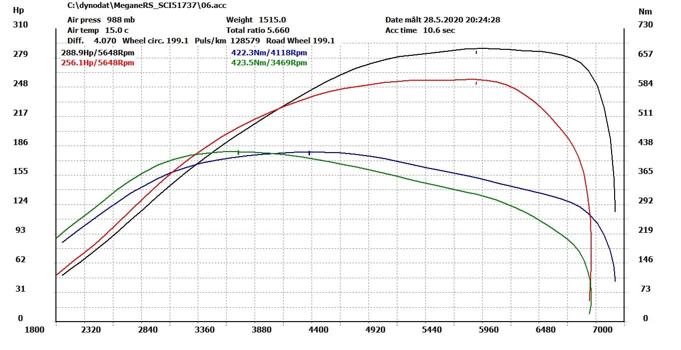

Auto przeszło serwis/update:
– turbo i wtryski z M3 RS (auto shamowane na 288KM/420Nm, słabszy wykres przy przestawionym o 3 ząbki rozrządzie na wałkach :| )

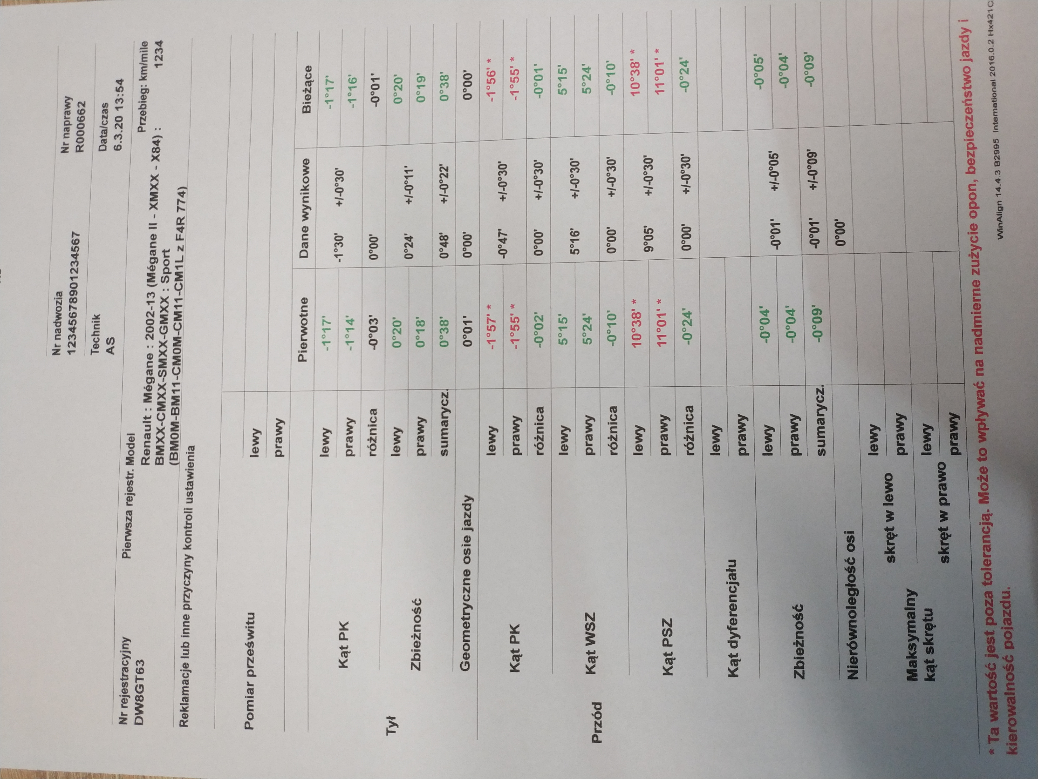

Postprzez piwo » 3 cze 2020, 20:12
Bardzo mocno zbieżny tył dałeś. Zazwyczaj daje się do +30 minut łącznie ale w Rwd a w fwd na 0. To celowy zabieg? aż tak nadsterowne auto było? Widzę że zalecane mocno rozbieżne -40 co by auto chętniej skręcało a nie +40 coby auto pluzylo przodem. Hm?

Postprzez Paweł » 3 cze 2020, 21:15
Tutaj nie masz w ogóle wpływu na tył geometrii. Tam jest sztywna belka bez żadnej regulacji. To co jest w tabeli, to srogi błąd pomiarowy. Inna sprawa, że w M2/3 zbieżność tyłu zwiększa się przy obniżaniu zawieszenia i wynika z ujemnego nachylenia koła (a belka w RS-ie pochodzi z serii, która przy takim gwincie jak ma MariuS, jest lekko licząc o 7 cm wyższa).

Postprzez ravo » 4 cze 2020, 21:49
:–) te dane fabryczne to chyba złe mieli u Mariusza

Postprzez MariuS » 4 cze 2020, 22:23
Ogólnie to w Meg RS trzeba liczyć ze tył jest w miarę prosty i chociaż do serii da się dociągnąć, a koła nie patrzą jakby każde chciało jechać w innym kierunku.
Tam gdzie robili mi geometrię ustawiają regularnie RSy na tor, obsługują też te pomarańczową RS co ma rekord Toru Łódź i teraz przymierzają się do zmodyfikowania tylnej belki (w zasadzie stworzenie czegoś zupełnie nowego) pod pełną regulację geometrii tyłu.
